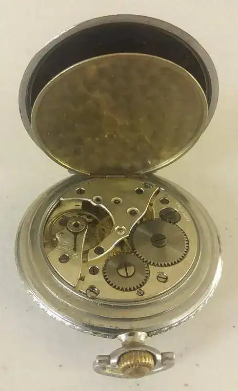

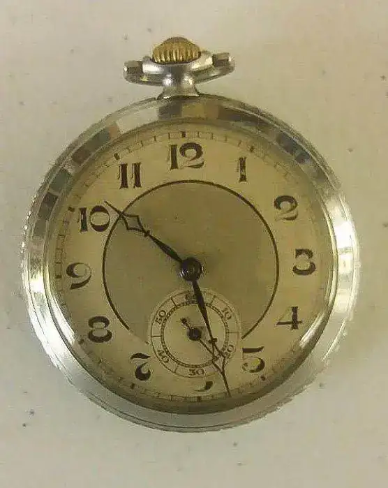

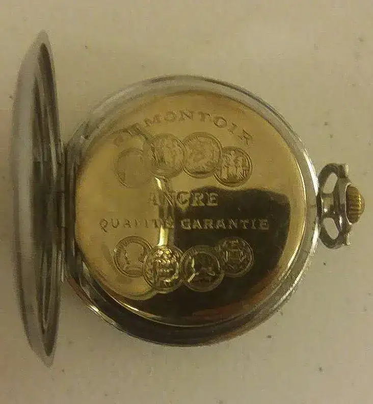

Ruego ayuda a los sabios del foro para identificar un reloj sin marca. En una tapa indica Remontoir pero creo que no es una marca tal vez un tipo de funcionamiento. Puede ser ?.

difícil lo pones. Mira el diámetro del calibre, ojo no del reloj, solo de la máquina. Seguramente tendrás que sacar las agujas y la esfera y tal vez aparezca algo que lo identifique.
Muchas gracias por tu respuesta. No lo abrire, la esfera esta incrustada en el reloj. Supongo que tendria que desmontarlo. Pero muchas gracias por la ayuda 👍
Hola Tic tac , remontoir significa que se le da cuerda mediante la corona y tija (no a llave) , ancre = escape de ancora , es un reloj generico montado con ebauches de la epoca (años 1930 aprox.) en esos tiempos hubo muchas casas que fabricaban movimientos blancos (ebauches) que no siempre es facíl catalogar / identificar.
Muchas gracias por esta interesante informacion. No obstante el tipo de caja del reloj parece mas moderno verdad ?
