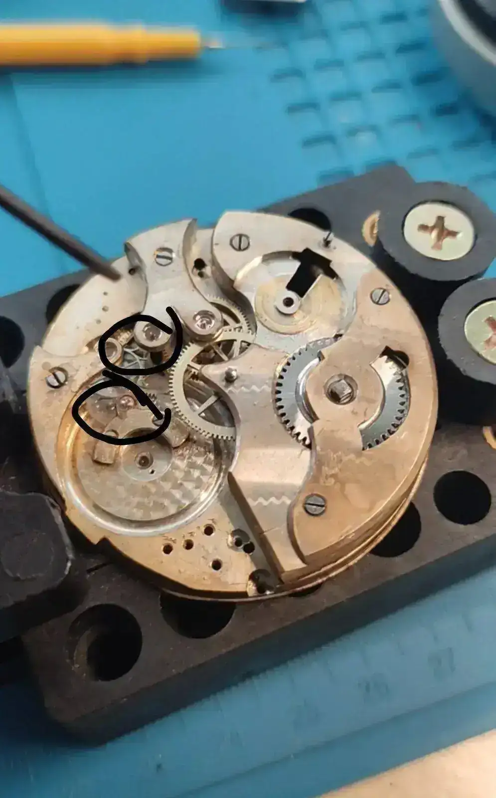

Bueno el caso es que me he planteado reparar un bonito Bornand Geneve, el movimiento estaba en un estado más que deplorable (La caja, dial, cristal y agujas en un estado impecable). Bueno, los puentes del movimiento estaban calzados con cartones ( por lo tanto el tren de rodaje ni se movía), cosa extraña, he quitado todas esas mierdas y el tren gira con normalidad XD.
El puente de la rueda cuarta tiene un rubí suelto, se sale del sitio por muy poco.
El puente del áncora estaba pegado con pegamento (tornillos desaparecidos), limpié la pieza y la saqué del sitio, encontré dos tornillos donantes y se los puse, pero el rubí de este puente también está suelto.
Ahora que he conseguido que el tren de ruedas funcione como dios manda y yabque el eje volante y espiral están buenos lanzo una pregunta.
¿Como consigo fijar estos rubíes, y lo más importante como fijo el rubí del áncora de forma que está funcione como dios manda? Si es posible sin herramientas o con las mínimas.
He pensado en donante o donantes, pero... Estos movimientos son obras de artesanía y no hay dos iguales, el ajuste final se hacía a mano.
Una fotillo
En este hilo toca el tema de fijar los rubis.
Mmm, la verdad que los alojamientos de los rubíes tienen la marca de esa herramienta. Gracias 6aly. Justo hoy que había conseguido alojar los rubies y fijar con un pequeño punzón (no deben de estar muy bien pero deberian aguantar un uso moderado de reloj), consiguiendo que el tren de ruedas funcionara perfectamente, me he encontrado con que el Rubí del ancora que está en el plato donde se aloja el dial, estaba roto y ha salido del sitio a cachitos, faltaba taaan poco que ya saboreaba el movimiento funcionado recuperado, a lo mejor con un atraso de 20 horas al día, pero funcionando sin pararse jajajaj. No se si encontraré uno que valga y pueda poner, pero por mis reaños que ese algun dia volverá a latir. Gracias por tu interés. Espero poder enseñaros el reloj en marcha, porque de verdad, es una pieza preciosa.
