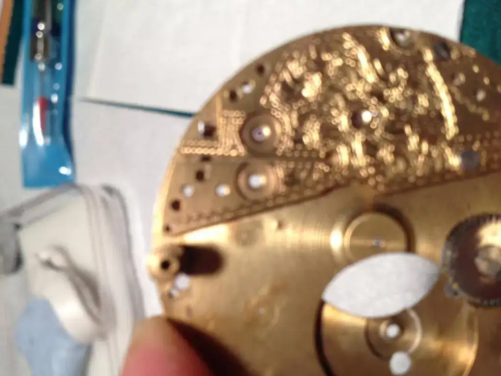

[FONT=Default Sans Serif,Verdana,Arial,Helvetica,sans-serif]Estimados foreros, estaba yo tan feliz montando y engrasando un reloj de bolsillo cuando al poner la rueda de escape, el rubí correspondiente a la platina se desprende. Quiero comentar que no tengo experiencia alguna y que gracias a este foro me animé a desmontar limpiar y engrasar mi modesta colección, la mayoría de bolsillo, ya llevo cuatro y este es el primer 'incidente' que he tenido.
He leído por el foro que con goma-laca se puede pegar, pero no tengo ni idea de la técnica...
Mis dudas:
1.- Cómo se calienta? es un 'baño maría', con calor directo, no hay que calentar.
2.- Cómo se aplica?
3.- Tiempo de espera hasta quede bien pegado?
4.- Precauciones a tener en cuenta.
Bueno, si alguien puede darme algunas instrucciones a seguir prometo intentarlo.
[FONT=Default Sans Serif,Verdana,Arial,Helvetica,sans-serif] Gracias y saludos a todos.

Yo he pegado rubíes en pletinas e incluso áncoras empleando una mínima cantidad de cianocrilato y todavía están funcionando.
No obstante, seguro que con goma laca queda mucho mejor.

Sí, ya lo había pensado, pero no sabía si era lo más correcto y quizás lo estropeaba definitivamente.
Gracias Joler, tomo nota.
Desde luego que no es lo más correcto y yo lo uso en piezas de escaso valor económico y personal.
En otro tipo de piezas seguramente no es recomendable.
Cruzando el río Mara
Lo suyo sería poderlo embutir a presión con un punchón plano.
Cram.-
Se debe cerrar un poco de material del orificio de la pletina para poderlo embutir correctamente como indica as1130. Lo más correcto es utilizar la embutidora (Seitz) para estos menesteres, pero con una punzonera dotada de los punzones adecuados se puede realizar correctamente toda la operación…
