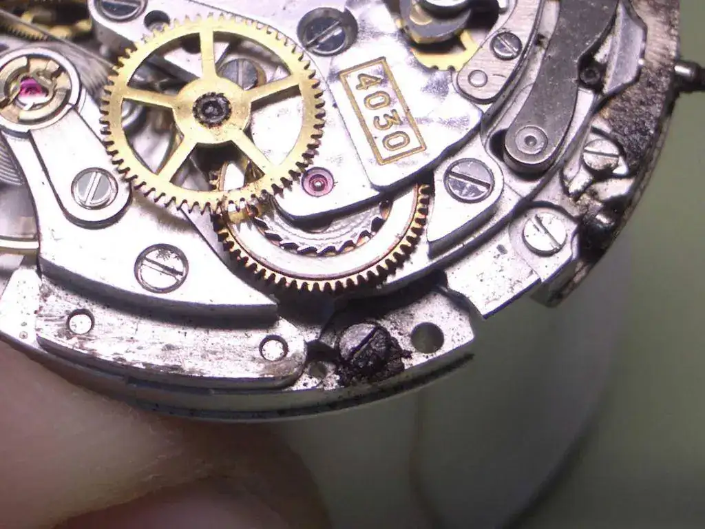

Hola compañeros, tengo una petición de ayuda con un problema con un calibre zenith Z400. En realidad lo monta un Tag Heuer pero se trata de este calibre.
La cuestión es que se me rompe la inversora. Ya es la segunda que cambio y no sé por qué ocurre.
Parece ser que llega un momento en el que al ir actuando el mecanismo del automático, por algún motivo algo se bloquea, y la masa oscilante hace fuerza y rompe los pequeños muelles de la dicha inversora.
Ya he cambiado también la tija, piñón corredizo y piñón de canto. Pero la cosa sigue igual.
A ver si hay suerte y alguien con el mismo problema ya dió con la solución.
Muchas gracias de antemano.
PD: No encuentro la foto del enfermo, pero pongo otra del mismo calibre para que sirva de ayuda.

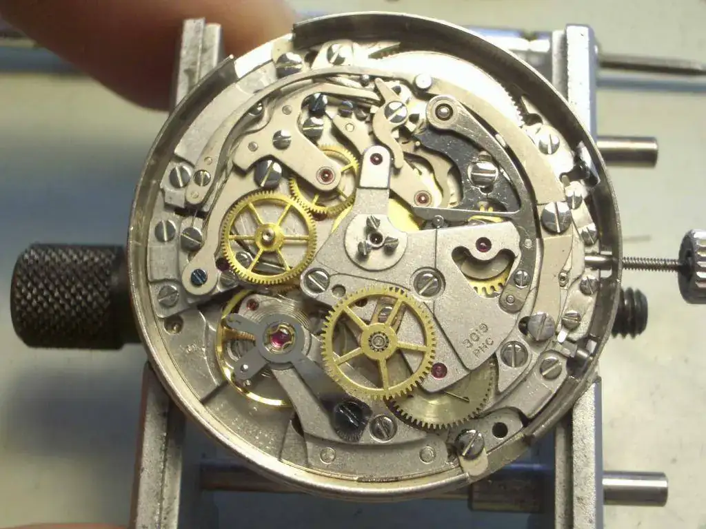

Buen día amigos; el Zenith "El Primero" al principio salió con el calibre 3019 y la casa ROLEX compró miles de movimientos de este calibre. Como al poco tiempo ROLEX comenzó a tener serios problemas con este calibre - ROLEX se los devolvió a Zenith??
La casa ZENITH modificó gran parte de la máquina y le devolvió a ROLEX "los nuevos"...saliendo al mercado con el cal. 400!!!

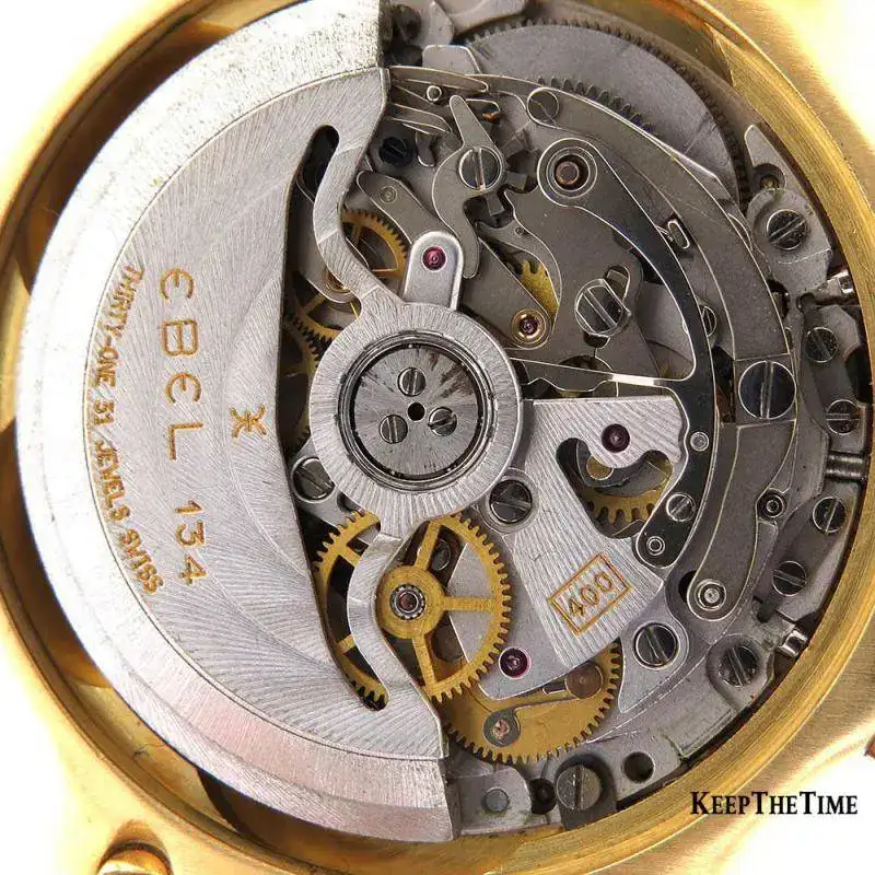

Yo de todas formas, viendo esta inversora, nunca me ha convencido el sistema. Lo encuentro muy débil. No en vano, Rolex sí monta(ba) este calibre, pero entre otras modificaciones, cambia la inversora.
Y curiosamente, navegando he visto que Ebel también monta el calibre, pero oh, sorpresa! La inversora es distinta.
