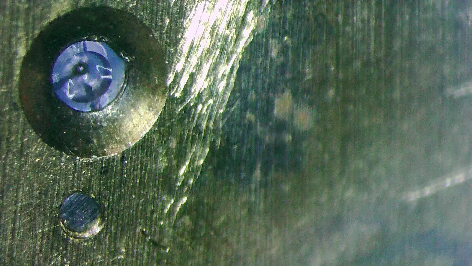

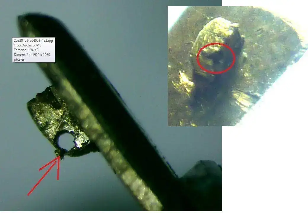

Lo primero que veo, es que la sujección de la espiral está en las últimas , apenas le queda metal para la sujeción, además está rajado. Me temo que en la proxima que inserte el poste se rajará entero.
Voy a intentar hacer otro agujero al lado de este, aunque se me antoja difícil hacerlo así tal como está. No se si sera mejor sacar esta pieza (está embutida en el puente) para poder taladrar mejor o hacer una pieza nueva. ¿como lo veis ?

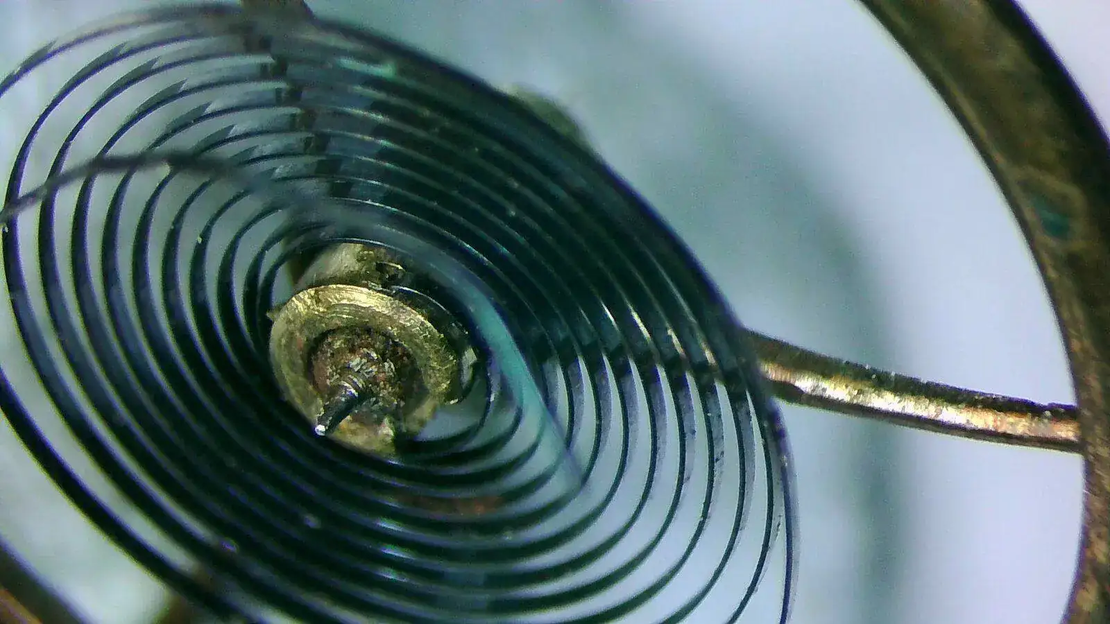

Y aquí viene la parte que supongo es la causante de que el reloj no ande correctamente. Este pivote tiene mas m... que el palo de un gallinero. Lo raro es que aguantase funcionando varias horas seguidas.
Le quitaré la espiral y al volante le daré un baño , primero con vinagre ya que veo restos de oxido y después baño de gasolina para limpieza total.
Mas tarde puliré el pivote.
La espiral también se puede meter en vinagre (veo lago de oxido) y gasolina ???? Os lo pregunto porque he visto opiniones diversas al respecto.

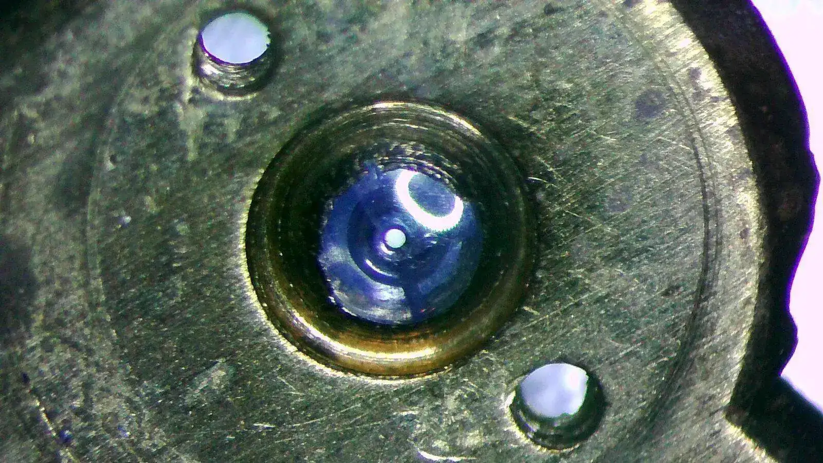

Y ahora el rubí "superior"

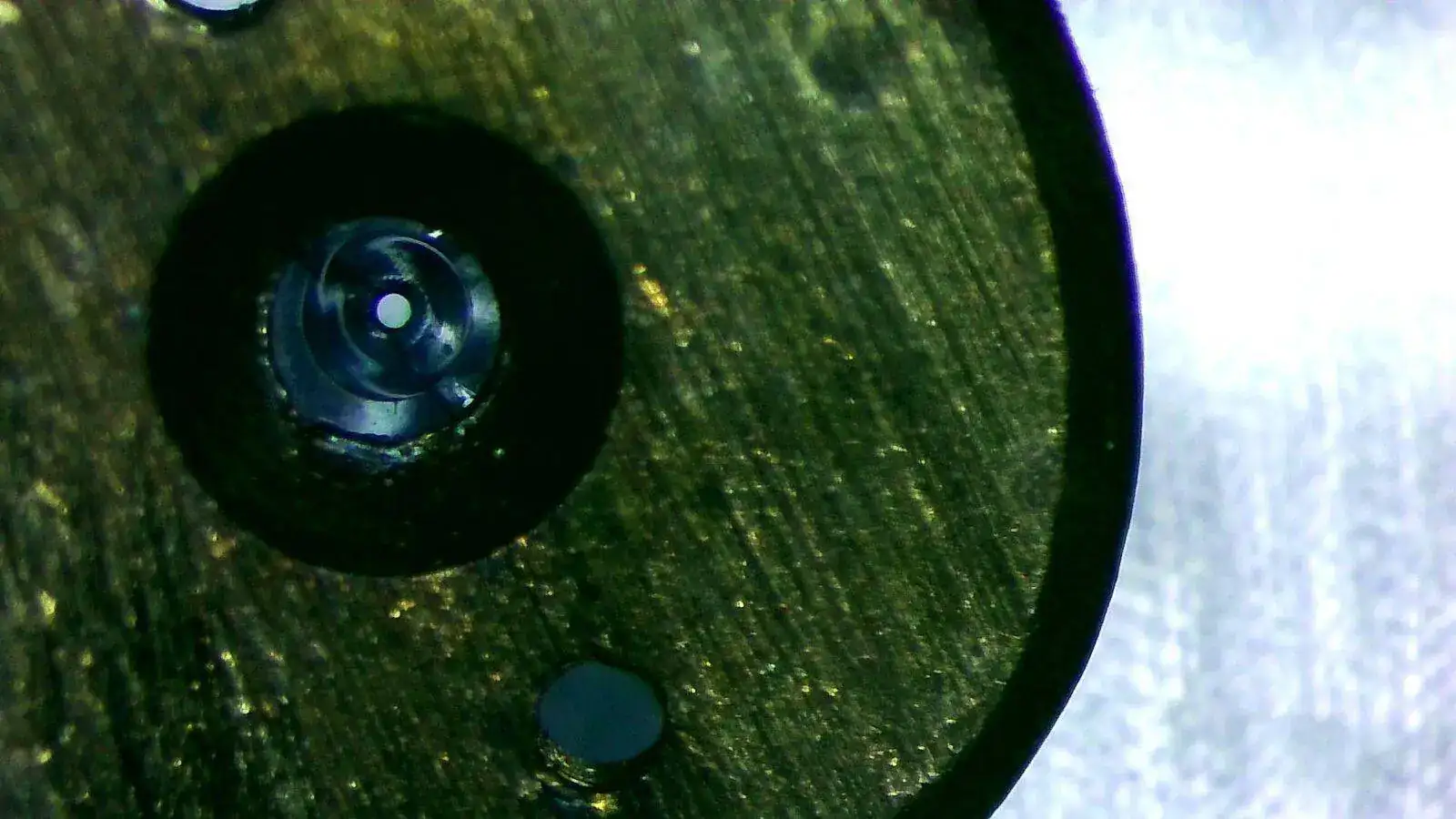

Aquí en esta foto se aprecia que está rajado
Pero la verdad , una vez desmontado la parte superior del rubí (cap) , parece que el agujero esta OK.
¿Que opináis??
