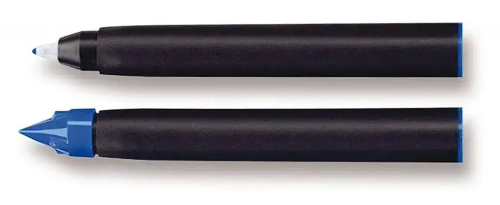

Creo recordar que la visconti rembrandt tenía un juego de dos secciones distintas (una roller y otra pluma) que eran intercambiables y ambas usaban tinta de estilográfica. No se si lo seguirán comercializando en la actualidad.

Acabo de pedir a una papelería muy conocida en el foro que me traiga una sección de roller para la Rembrandt!
Me han dicho que llevará un tiempo conseguirla, pero estoy encantado :ok::

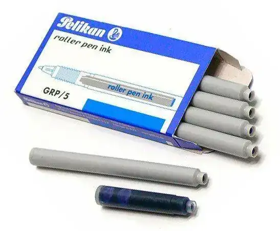

Sé que Pelikan tiene un roller que funciona con cartuchos igualitos a los de las plumas, si bien la tinta debe ser algo distinta. Por motivos en los que es mejor no abundar, tengo dos cajitas de los mencionados cartuchos, pero ni siquiera he visto los roller. Mañana los busco y pongo los datos por si le interesa a alguien.

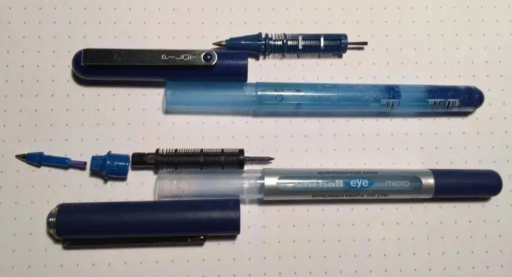

Si bien siempre se puede desmontar estos, como se puede apreciar el alimentador de pilot es unico mientras que el del mitsubishi uniball se desmonta en tres partes. Comprobado que en el pilot es factible y funciona.
Pero es que hay en 0,5 y 0,7 los pilot de cartuchos que son rellenables y funcionan bastante bien.
ver ejemplo:

Los cartuchos que menciono son estos, son de tipo largo, aunque también los hay con la cajita más moderna, pero son iguales. El cartucho pequeño es un internacional normal para estilográfica, para comparación. No he medido el diámetro de la boquilla, pero no parece haber mucha diferencia con el del internacional.

Los que yo había visto de Pelikan son estos:

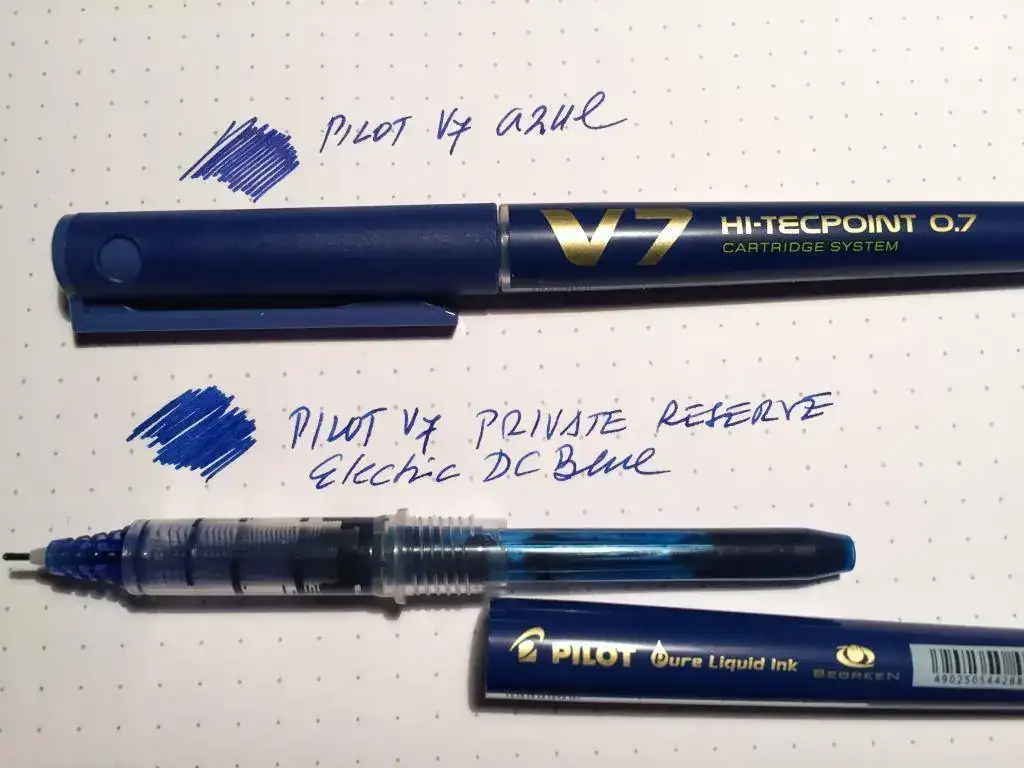

Pues yo relleno los Pilot V7 con todo tipo de tintas y van muy bien. Ya lo he contado varias veces por aquí
Es que alguno ha apuntado que no le iba bien con la tinta de estilográfica; eso lo voy a probar en breve en cuanto se acabe el cartucho de mi V7 con su tinta que pone que no se debe usar en estilográficas
Esa reseña es la que me hace dudar de que vaya bien, por qué esa tinta no se puede usar con estilográfica... Que yo sepa no tiene goma laca como la tinta china. A lo mejor lleva algún tipo de disolvente, o simplemente es tan fluida que no valdría para estilográfica.
He leído pruebas que hicieron con una V7 y dijeron que el comportamiento mejoraba cuando a la tinta de estilográfica le ponían un poco de detergente (para aumentar la fluidez al bajar la tensión superficial de la tinta), así que debo pensar que la tinta especial de las V7 es más fluida que la de estilográfica.

Los cartuchos de Pelikan que puso croma son compatibles con los roller Pelikan Gallery.
