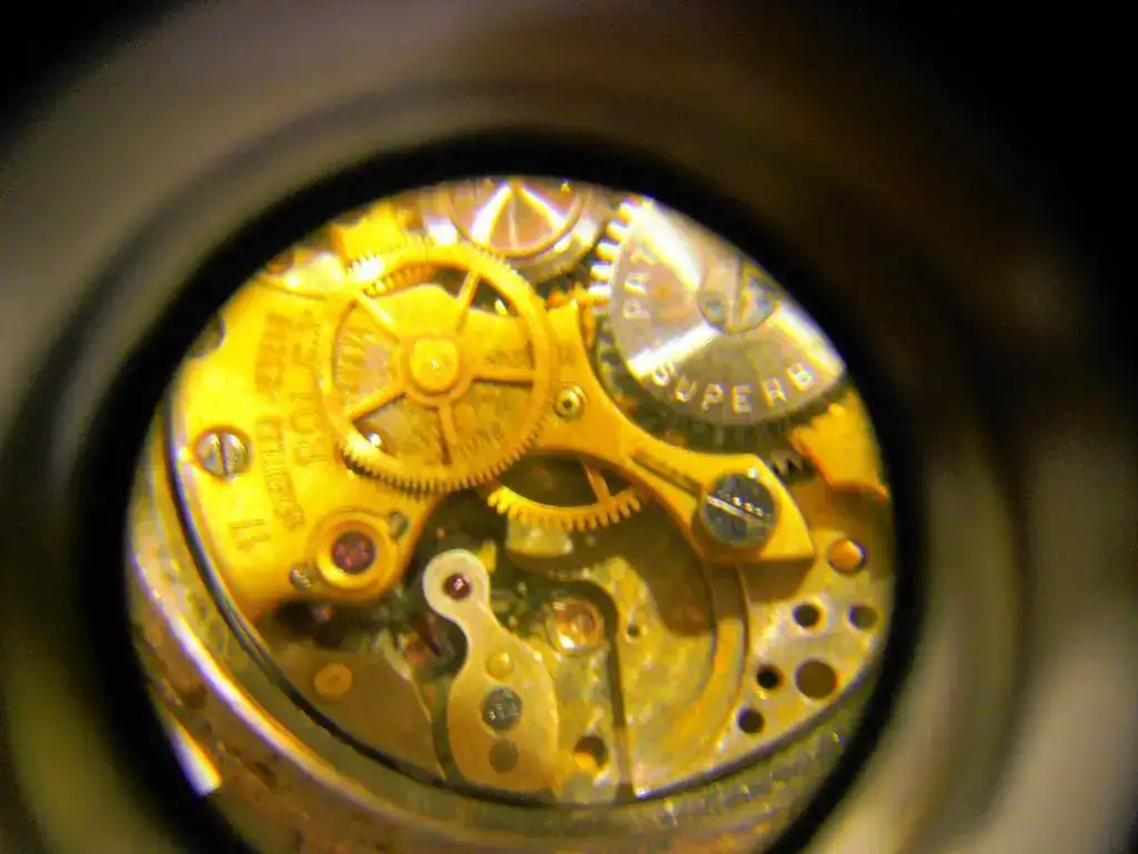

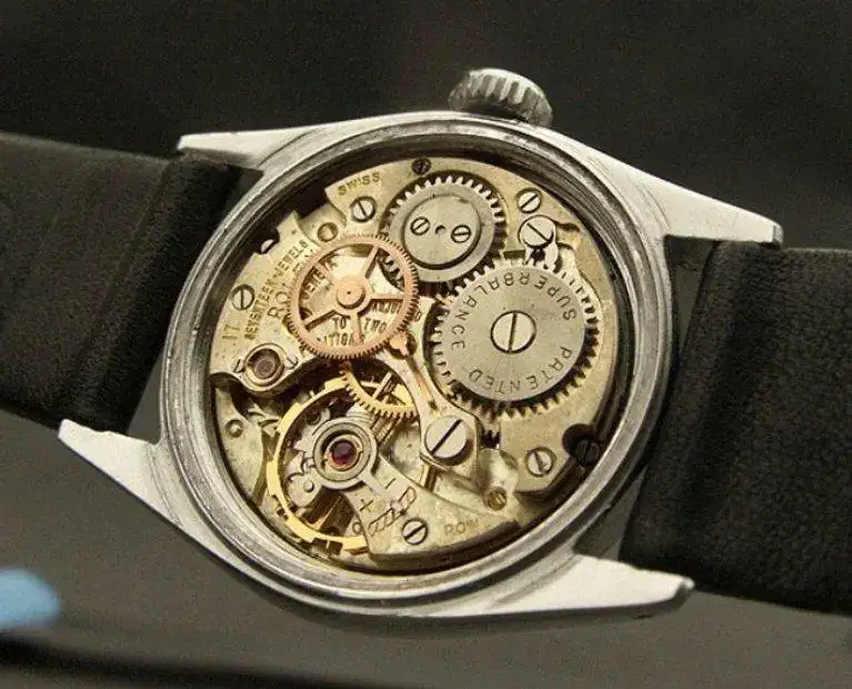

Hola, compañeros. Mi amigo Ximo es relojero y hablando el otro día sobre VINTAGES suizos, me enseñó uno que guarda celosamente en su caja fuerte, un ROLEX del año del "catapum". Ufffff!!!!!, I M P R E S I O N A N T E :drool:. Quedé extasiado con la pieza, nunca había visto un reloj tan bonito. No funciona y esa es la consulta que quisiera hacer a los maestros del foro, tengo posibilidad de comprarlo, pero no sé que movimiento lleva, más que nada para conocer la posibilidad de recambios para la reparación. ¿Podría alguien echarme un cable?. Gracias. Saludos.:ok::.
FOTOS

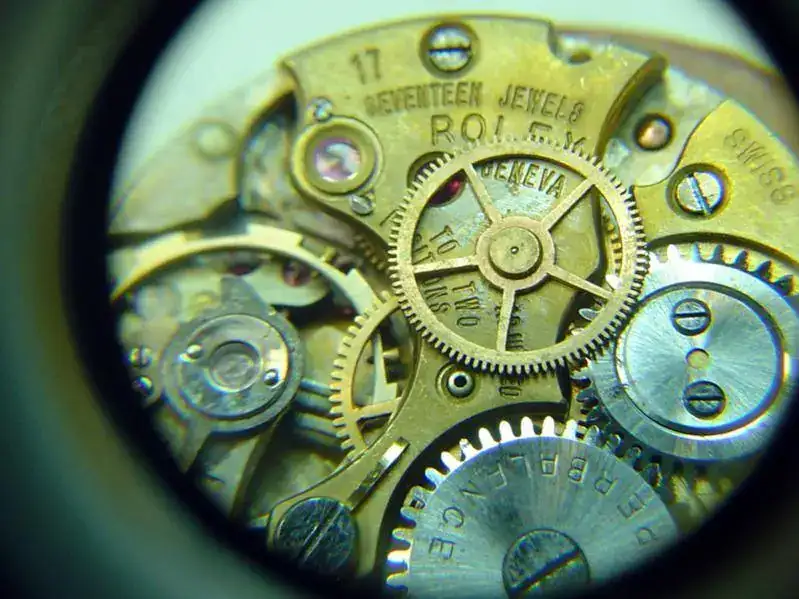

Hola Le Temps , muy bonito calibre , parece un cal. 710 (Gruen 827) o flia.
Normalmente pedimos ver el movimiento para averiguar el calibre pero en este caso casi prefiero ver el reloj entero con su esfera, me has dejado en ascuas, quiero saber como es??!!

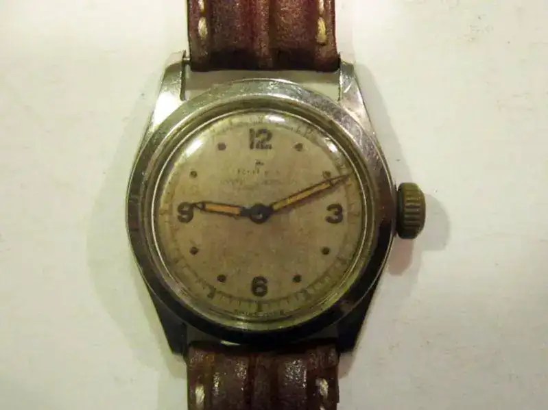

La carátula del reloj está en buen estado, salvo la leyenda ROLEX está algo deteriorada, pediré a mi relojero que me mande unas fotos del reloj. Por ahora me habían comentado que se trataba de un movimiento AS, habrá que investigar. Saludos.:ok::
Buen día le temps; esta máquina es un Rolex auténtico y de un calibre AS no tiene nada.
Puede ser el calibre el calibre Rolex 710 como bién dice el amigo tempus.
Recuerde que no soy experto en Rolex. Conozco un poco de Rolex vintages y sus orígenes.

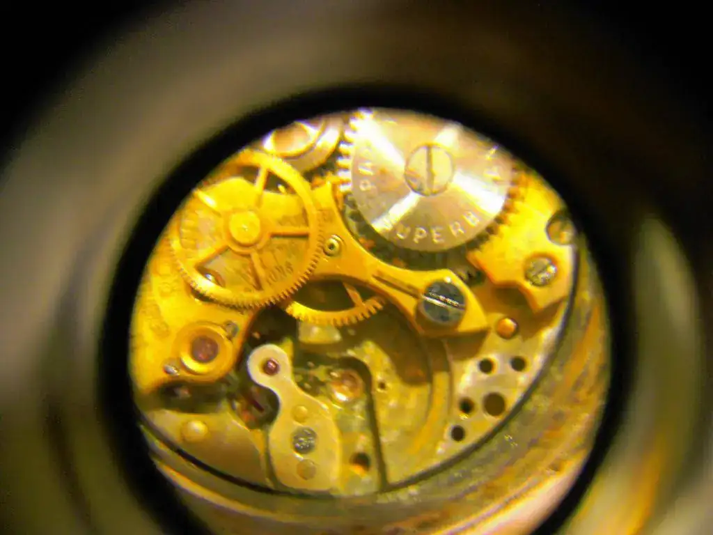

Este Rolex tiene roto o falta el piñón del segundero y el retén de este piñón. Se observa roto el rte. de tiret. Falta la tige y el ángulo de la foto no permite ver sí el tiret tiene la boca sana - sería otro punto débil de estos calibres 10.5.
Todas estas fornituras son puntos débiles en estas máquinas Rolex 10,5.
¿podría colocar una foto de la caja - del cuadrante (esfera) agujas y todo lo que tiene?
Con toda estas fotos y sus fornituras - podrá tener un informe un poco mas serio.
Un saludo, Luis

Hola , es un calibre 710,
patente de Aegler/Rolex Watch Co.
Requiere todas las fornituras que enumeró D. Luis,
y que no son fáciles de conseguir.
Las hay, aunque valen lo suyo.
Se trata de un reloj que había sido llevado al mercado americano,
por las tres letras en el puente de volante, ROW,
que era la clave de la casa para importación a ese país.
Alvaro

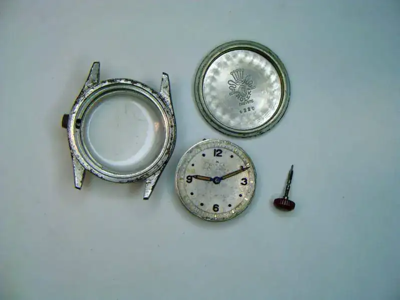

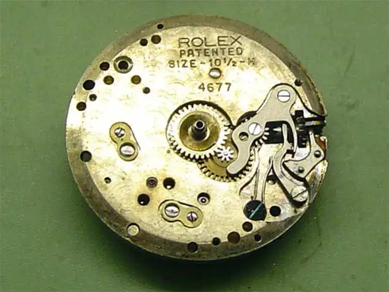

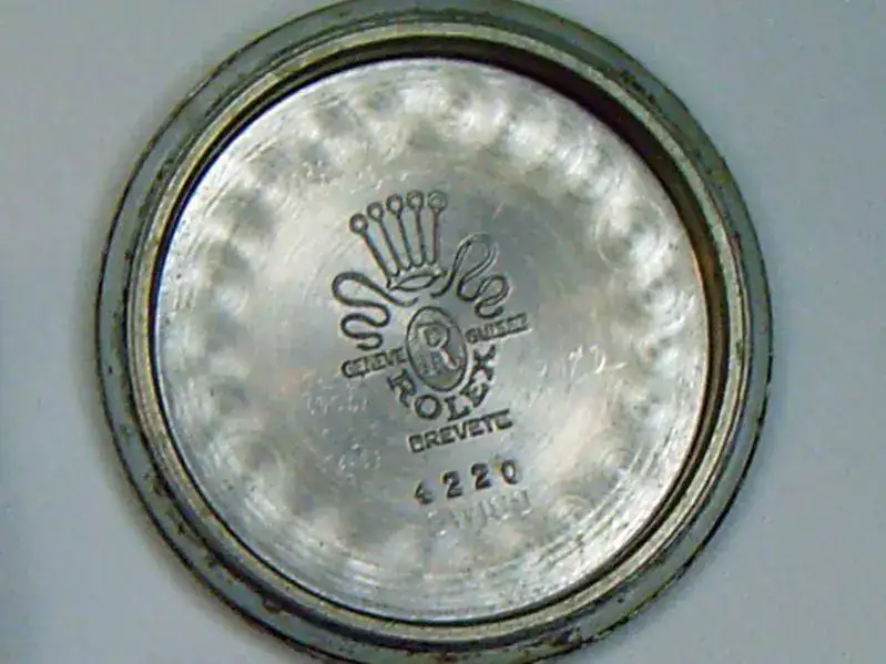

Bueno, por fin las fotos prometidas ( GRACIAS Ximo).
El tirete está bien y la tija funciona bien.
Como se aprecia, el reloj está para una buena restauración, pero sólo me preocupa, de momento, echarle a andar, después, ya veremos.
Espero que os hayan gustado las fotos. Antonio, va por ti.

Entendido, D. Luis. Es lo que voy a hacer, tengo que valorar todas las opciones. Por cierto, ¿podríamos datar el reloj con los datos que tenemos?. Gracias. Saludos.:ok::.

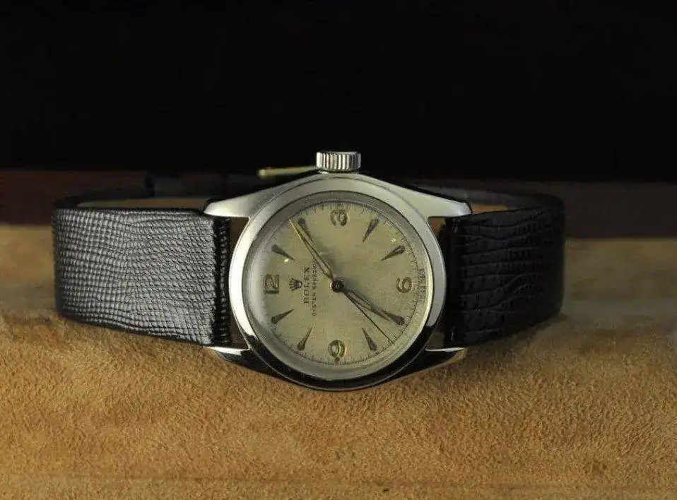

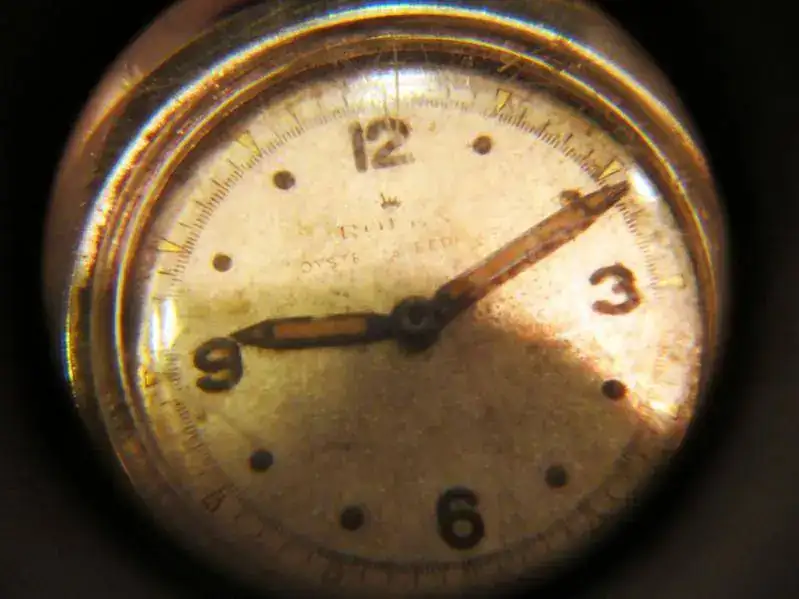

Me da la impresión por las fotos del dial que es un modelo Oyster Speedking , por lo que deberia ser de alrededor de 1950.
Un rolex similar al de tu posible proyecto :
Rolex Speedking cal 710 de los años 50s

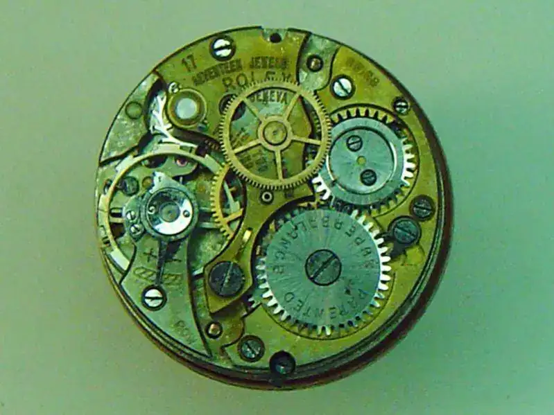

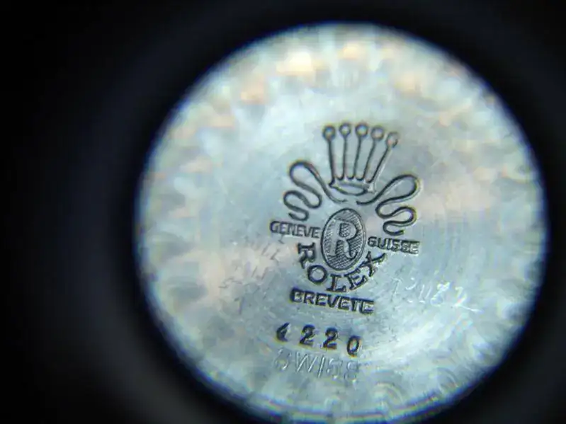

Gracias Antonio. Bueno, efectivamente y por el nº de serie en la caja, entre las garras, el reloj es de 1.947 A finales (524.XXX) y conicido en que es el modelo OYSTER SPEEDKING. Además esta mañana he estado en la relojería y los males del reloj son los menos, eje de volante ROTO (localizado eN EBAY además del resorte que mantiene una ligera presión el piñon del segundero, también encontrado es EBAY). Me faltaría sólo el propio piñón del segundero por localizar en caso de querer que funcione el segundero. Todavía no tengo el reloj y ya ni duermo, como mínimo deberé esperar dos o tres meses en tenerlo, LO VOY A PASAR MAL. Mientras tanto os dejo unas fotos del calibre sin el volante (no hay o no hemos visto ninguna marca). Saludos.:ok::.
