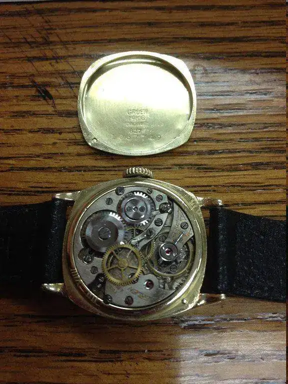

Mismo calibre (.Aegler.) calibre 877 , año 1925, modificado por cada casa , Rolex y Gruen , vean las pequeñas diferencias.
Rolex 18 rubís 6 ajustes , Gruen 15 rubís 4 ajustes y mucho más.
El de Gruen era para su modelo : Quadron
El de Rolex : Prince doctor.

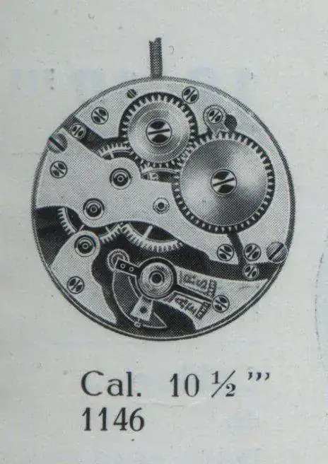

Buen día y muchas gracias tempus; tengo algún ROLEX primitivo creo - con cal. FHF 1146 y grabado en el puente W&D y en su caja - está grabada lo mismo que en esa que usted muestra.
Ahora nos falta averiguar el año de esa máquina en cuestión y poder ver la foto sin el cuadrante así comparar el rte.de tiret?
Mañana iré a trabajar y en el taller - donde tengo mis máquinas REBBERG y mis apuntes espero encontrar algún dato...? y
...solo nos faltaría ver el rte. de tiret para asegurarnos el cal.
Ahora otro pedido: ¿en que año Rolex comenzó a utilizar en sus máquinas - estos modelos de parachoques??
Un saludo y desde ya quedo muy agradecido. Luis desde Argentina

Buen día tempus; aunque hayan borrado como usted dice: viendo solo el rte. de tiret...se puede descubrir el fabricante??
Mañana iré al taller donde tengo toda la información de los ebauches y cal. que usó ROLEX en toda su vida.
Creo que ellos no escondieron sobre nada los ebauches...y en mis catálogos - ellos dicen todos los cal. que usaron!!!
Sí conseguimos la foto sin el cuadrante de este...la podríamos comparar.
Un saludo y espero que no me abandone ¿en que año fue que colocaron ese sistema en el puente del volante en esa máq?
Gracias. Luis desde Argentina
FHF 1146
    30,2 KB · Visitas: 342
Esto es...sentarse y a disfrutar leyendo y viendo. BIEN!!!!

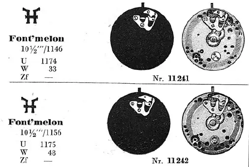

Buen día tempus; recuerde que cuando se hacen los pedidos - cada marca - encarga los ebauches - con distintas forma en los puentes!!! Por este motivo se pueden encontrar distintas variantes. Tengo este cal. con distintos cortes de puentes.
Un saludo y mañana en el taller voy a mirar los distintos calibres y le escribo. Un saludo y gracias, Luis desde Argentina

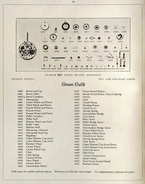

Los Rolex con el sistema de s/c iguales a la muestra - se fabricaron en los años 1920/30/40/50
y se pueden ubicar en el cal. GRUEN 825/26/27.
Espero no haberlos aburrido. Un saludo, Luis desde Argentina
Magnifica investigación , gracias maestro.
Calibre Gruen 827
