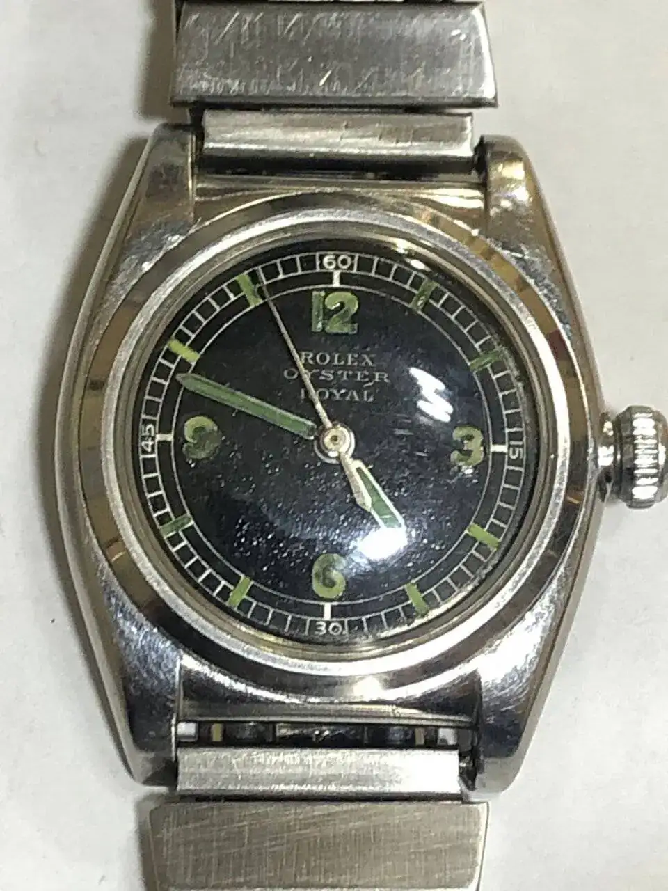

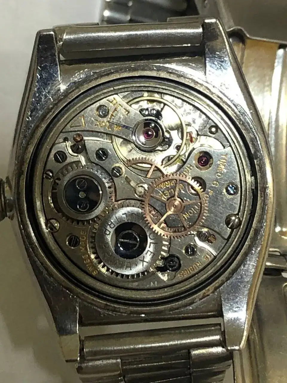

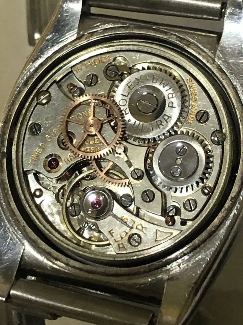

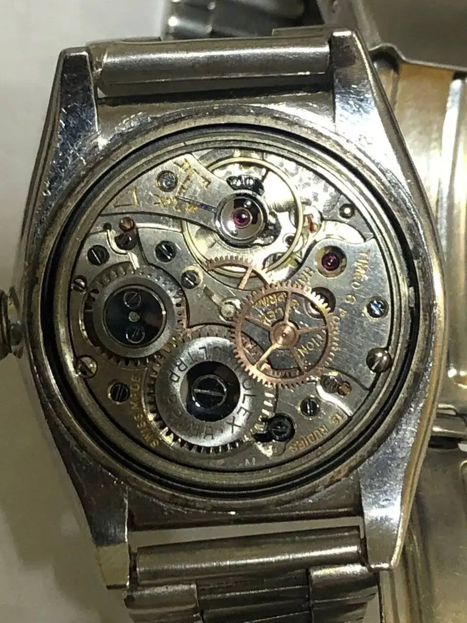

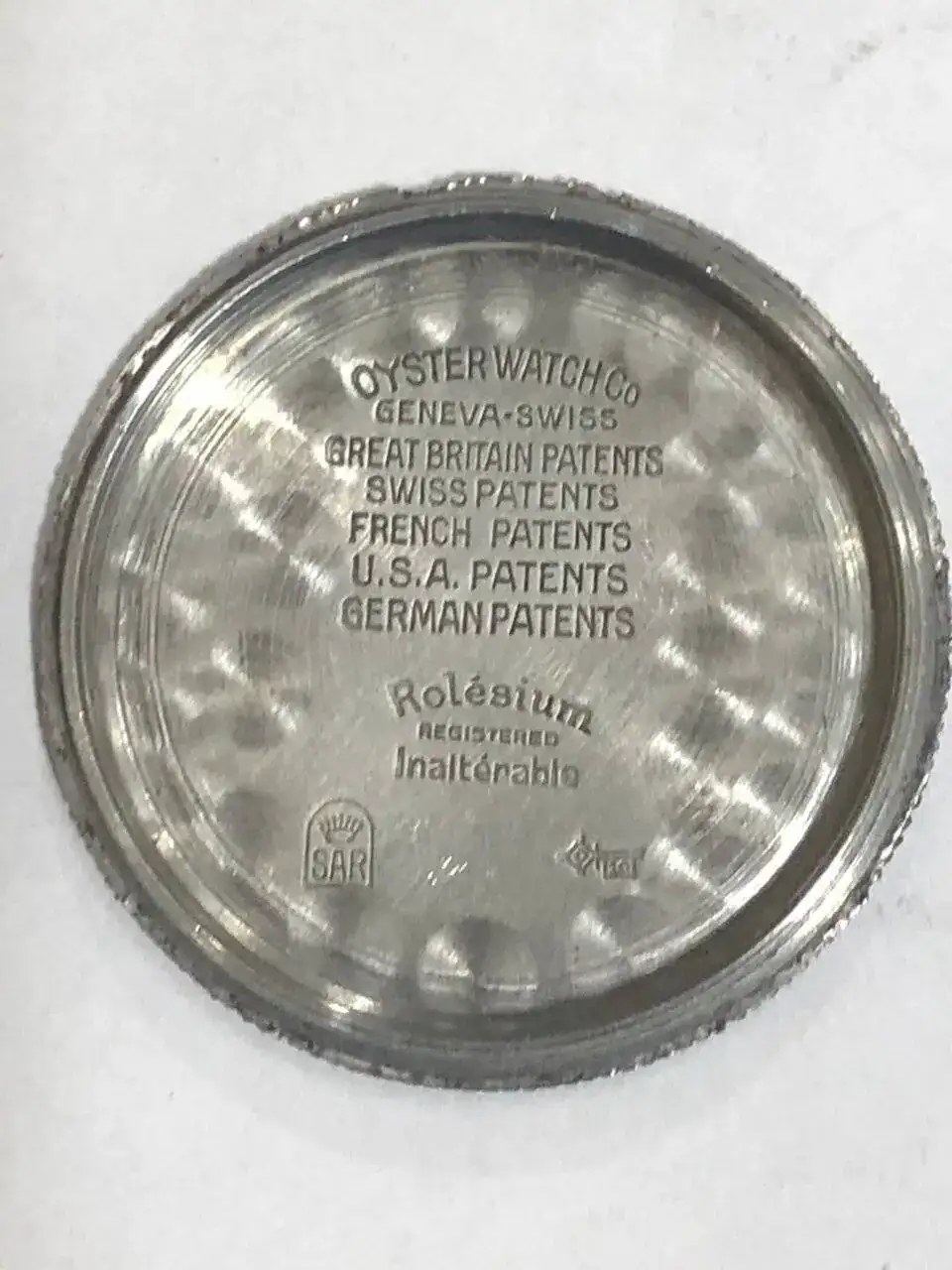

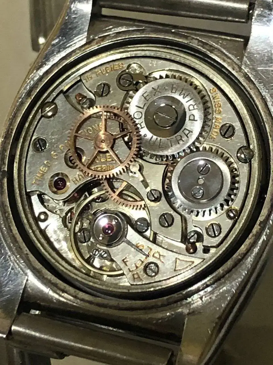

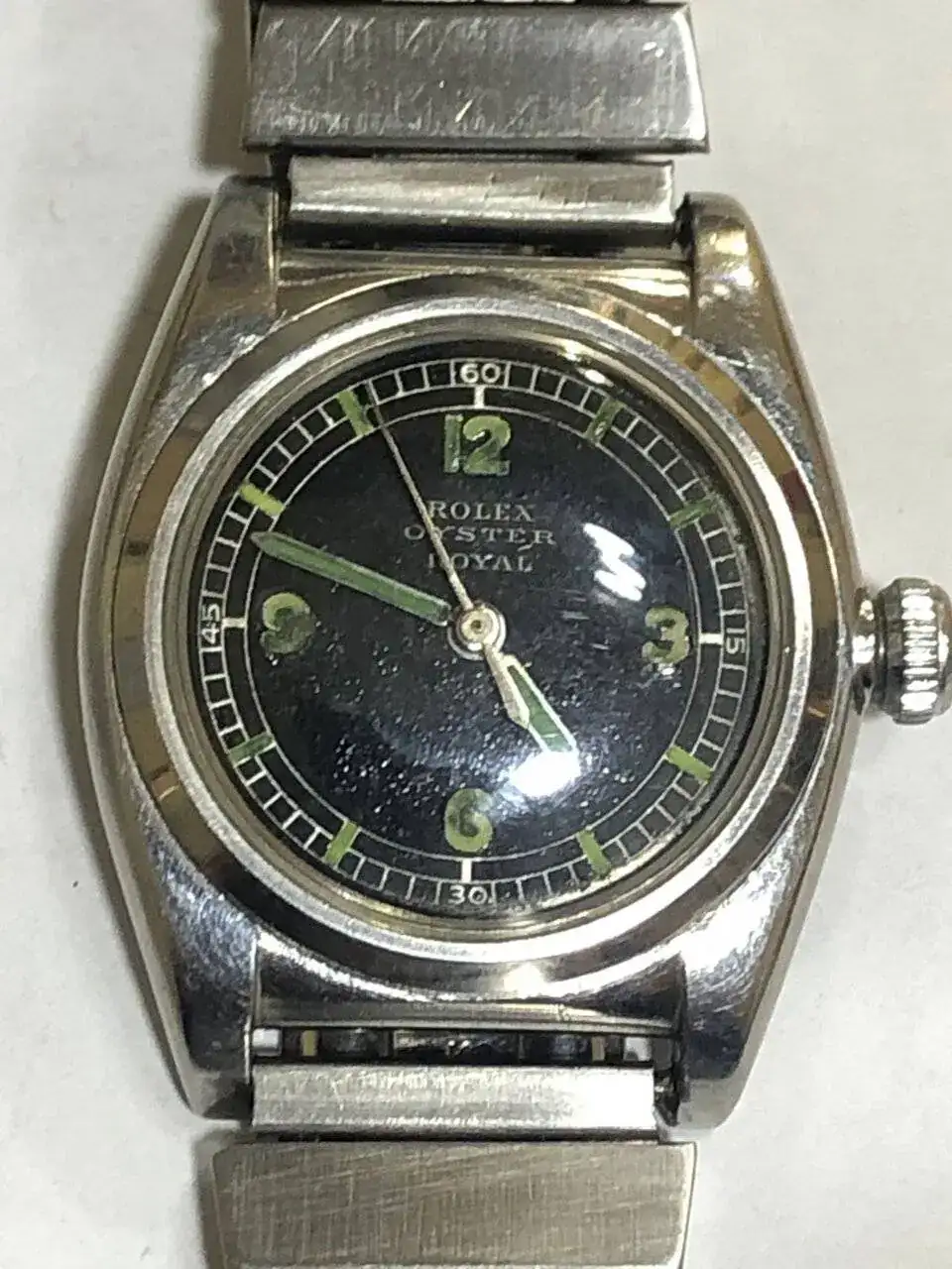

La caja origen de los Oyster!Estimados colegas del foro, les presento un Rolex bastante antiguo (creo que de los 40s), para que los expertos que tenemos me puedan ayudar a identificar el movimiento que lleva.
Las fotos del reloj:
Ver el archivos adjunto 2724654
Ver el archivos adjunto 2724655
Ver el archivos adjunto 2724656
Ver el archivos adjunto 2724657
De antemano les agradezco su colaboración.
Saludos desde La Paz, Bolivia
Muchas gracias por el datos estimado AtmorteRolex 710, basado en el Gruen 827
De los 40, si
Muy gentil por la información sergiowildeHOLA¡¡ ESTOY DE ACUERDO CON EL COMPAÑERO ATMORE,ROLEX 710 UN MOVIMIENTO DE 10.5'''
Un ABRAZO AFECTUOSO.

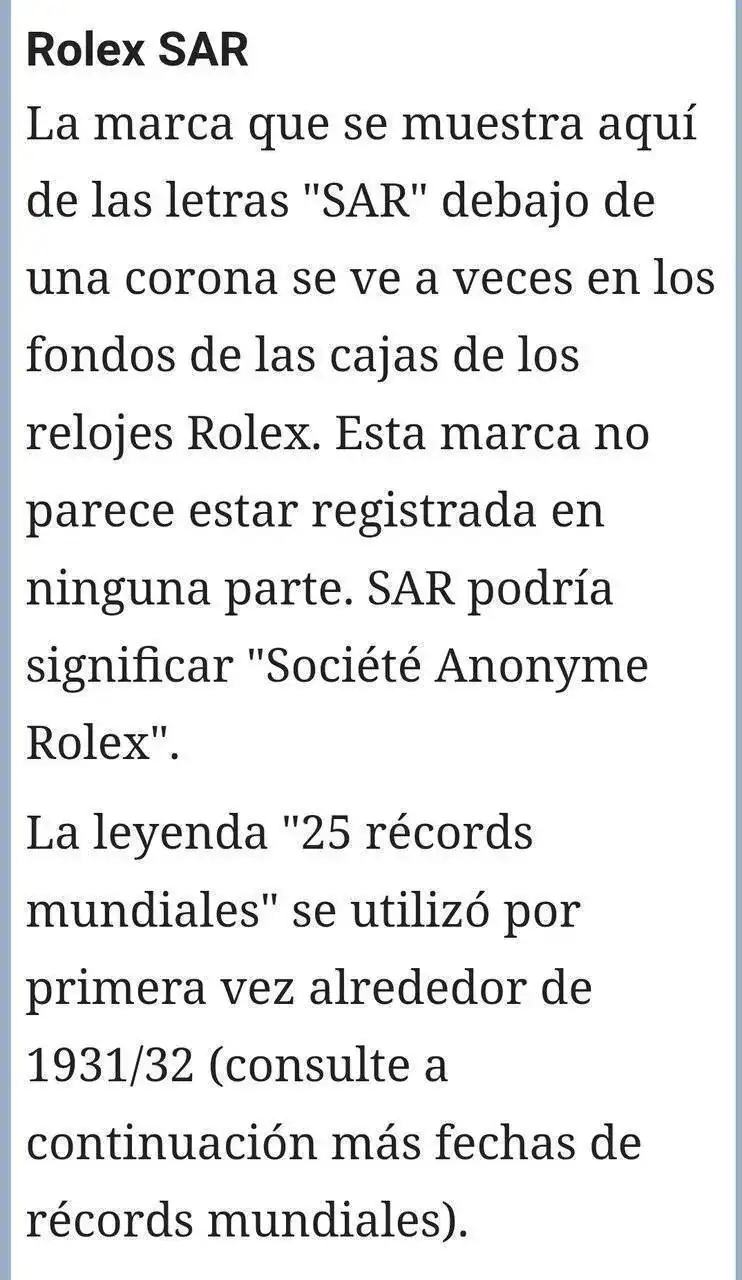

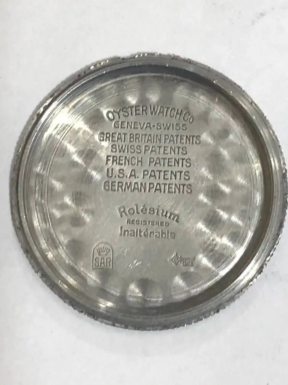

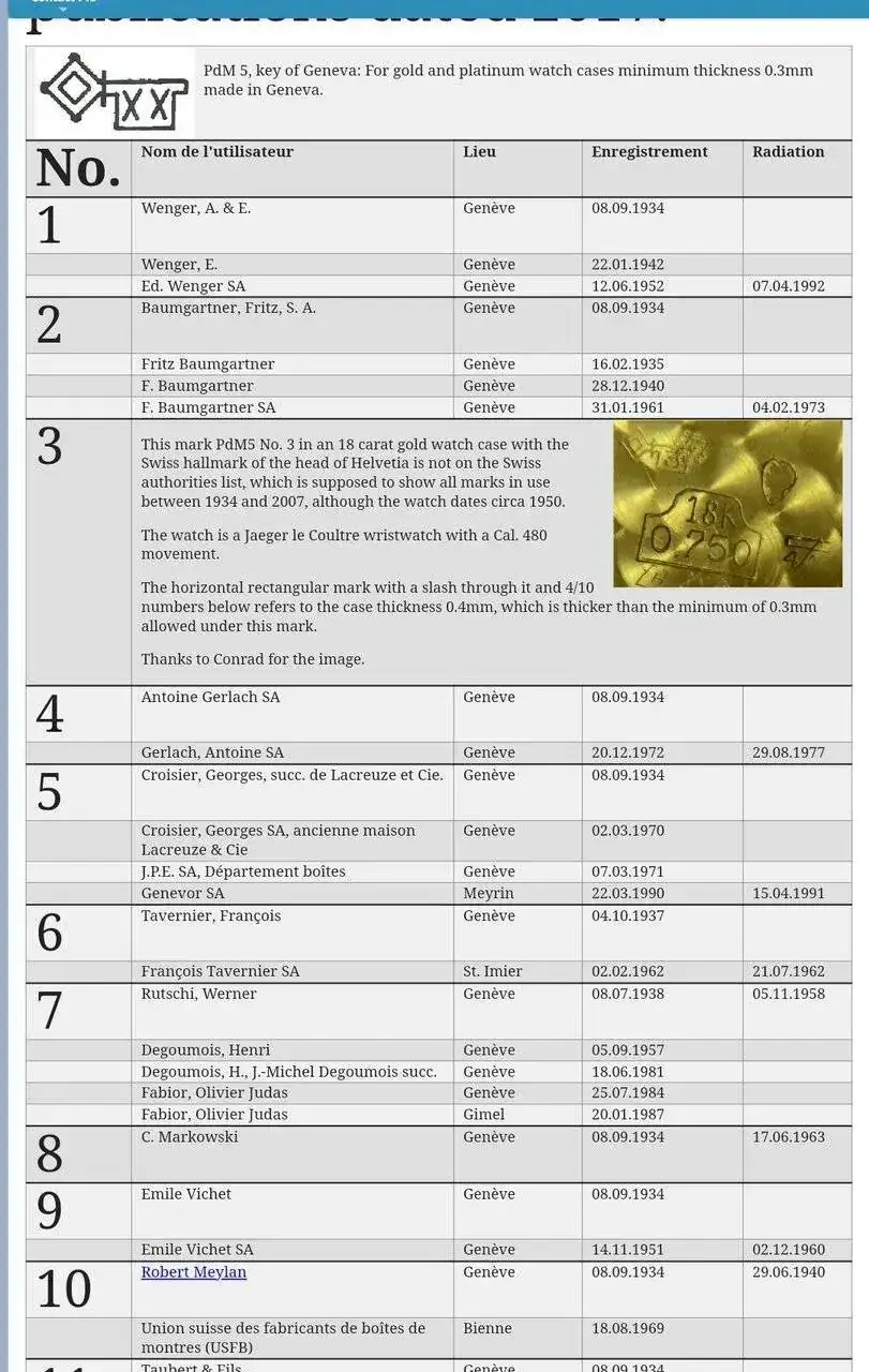

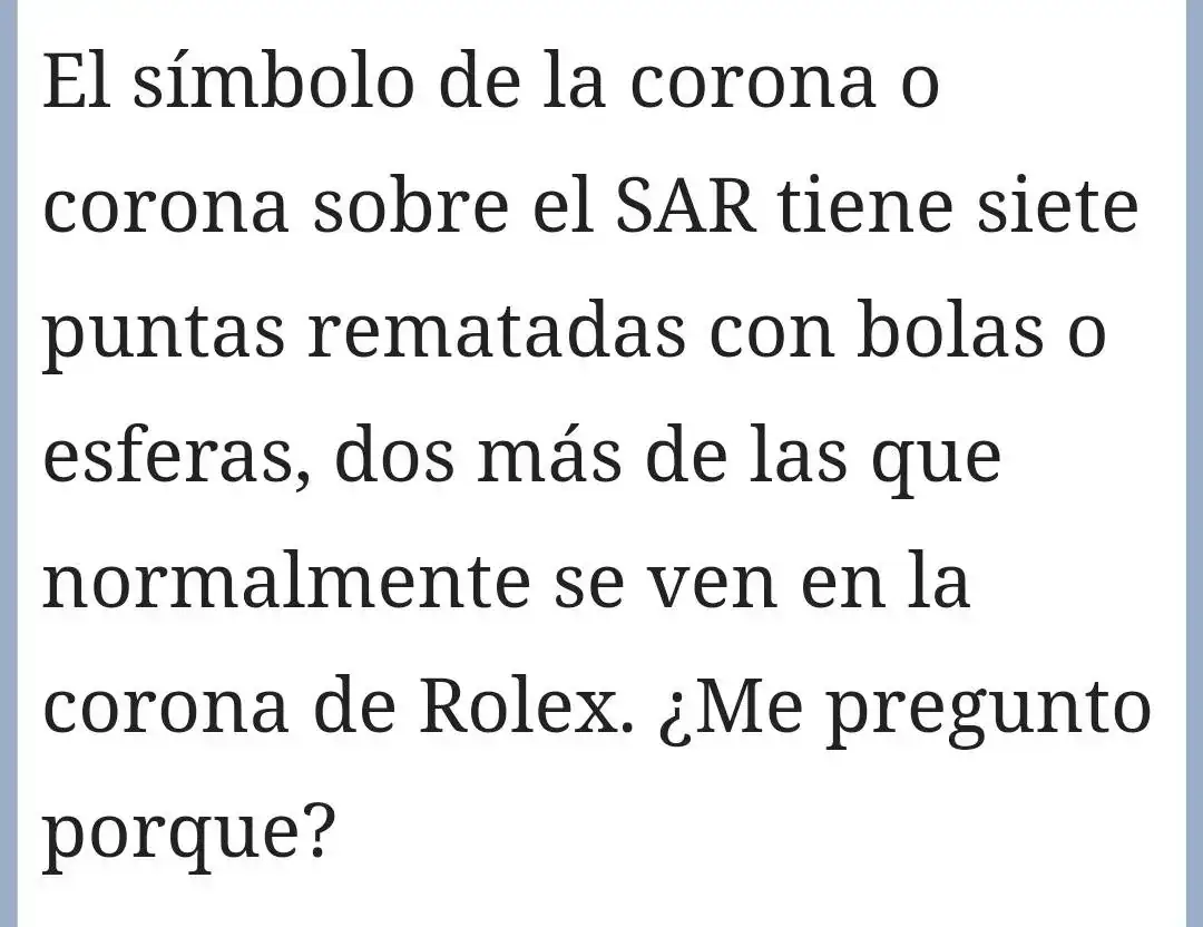

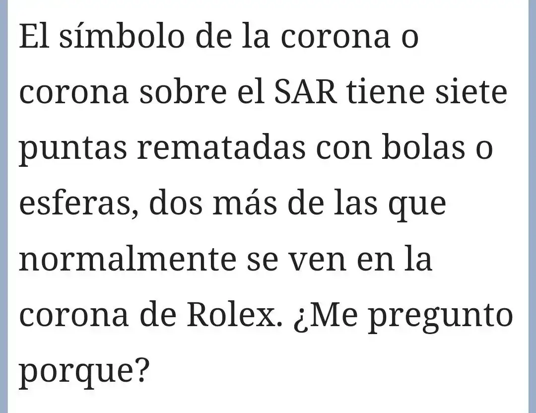

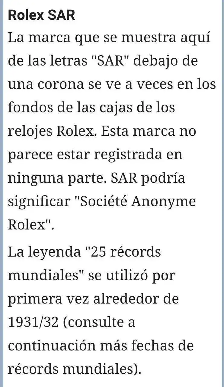

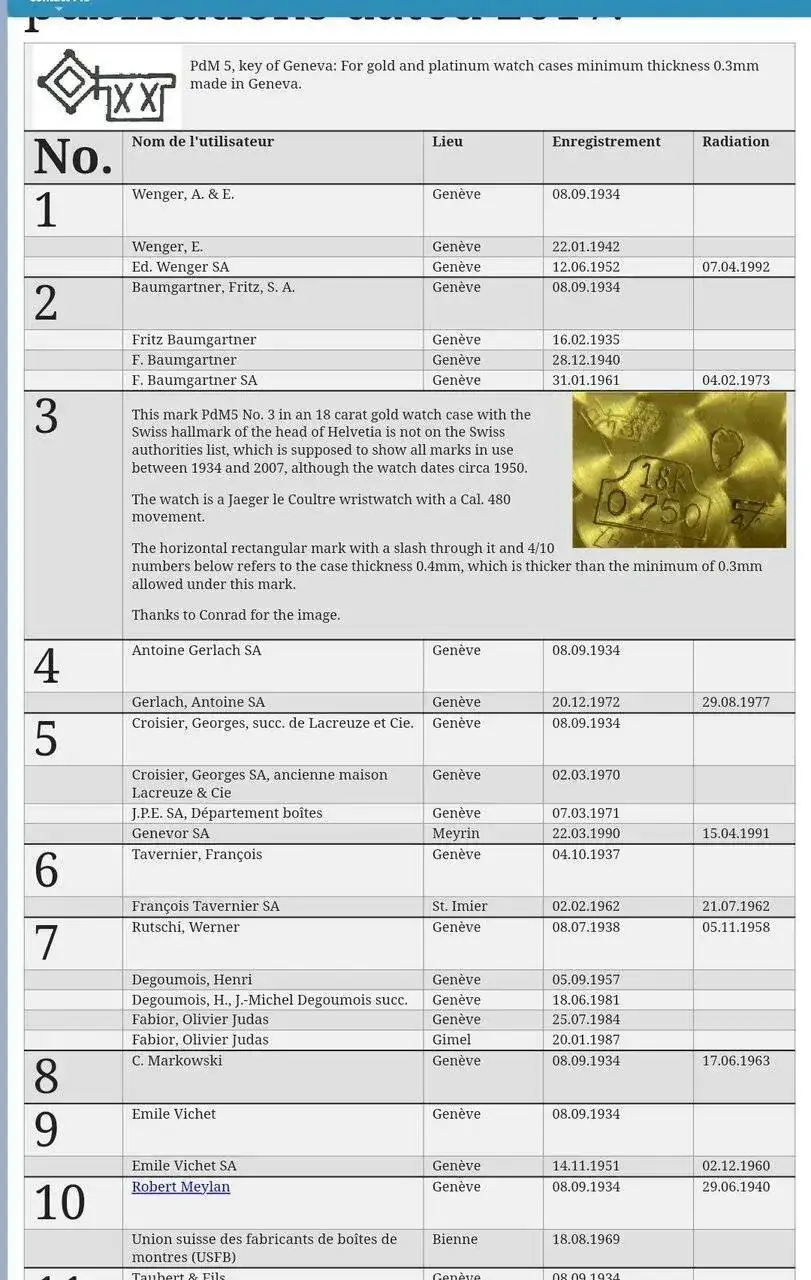

Estimado cesccat, como siempre información de lujo la proporcionada y gracias también por los enlaces compartidos!Un buen vintage. Info del SAR i la llave con el 10. Si te interesa toda la historia de Rolex también te la puedo mandar de la página donde he sacado estos pantallazos.Ver el archivos adjunto 2734033Ver el archivos adjunto 2734032Ver el archivos adjunto 2734031
Golipo puede referirse a este hilo, donde además añade dos enlaces a otros hilos del gran Nicolau donde los participantes y entre ellos Golipo, hacen relación a Gruen y Rolex.Buenas,
710, de lejos, porque éste está armado 'al revés', puente de volante va en sentido opuesto,
y desde la tige/rueda corona, la rochet y barillet van en sentido antihorario, al contrario del resto de los movimientos Rolex cercanos a esa época...
O sea se trata de un Open Face.
El que venía open face y sweep second es el Gruen 826, cuya version Hunter son los 710, etc.
bidfun-db Archive: Watch Movements: Gruen 826
www.ranfft.de
Por esas épocas Gruen y Rolex compartían domicilio, como fue investigado por nos en su debido momento
y el hilo debe estar todavía por ahí, con muchos detalles del caso.
digo esto acaso por el tipo de terminación de los relojes, ya que en Gruen a veces se ven mejores que Rolex de esa época.
Un Ultra Prima así debe haber sido puesto en caja de oro, y ese aro también me parece bastante raro, para el modelo.
Pero, de nuevo, es muy común hoy en día ver armados con cajas de acero.
El dial tampoco es algo original, le pusieron ganas, eso sí.
En mi nada bienvenida opinión es que es un Gruen al que le grabaron y armaron con rochet marcada Ultra Prima, etc,
colocaron en caja de acero Rolex, ..
Siempre resaltan los brillantes dorados de los bajorrelieves, como si no hubiese pasado el tiempo.
Tuve que restaurar y estudiar una cantidad de éstos a través de los años, porque tengo un cliente que los colecciona especialmente.
Identificarlos correctamente para después poder proceder a la reparación es la norma.
Álvaro
p.d.: asumir que el calibre en que está basado otro, es idéntico, es, como ven, una manera de simplificar una idea que ya está errada,
y el resto es repetir y después queda como verdad, en la web.
La infame lista italiana de producción de Zenith, por ejemplo, entre otras... totalmente errada, pero quedó.

Estimado Álvaro, muchas gracias por el aporte. Este Rolex me lo ofrecieron y el vendedor indicaba desconocer el calibre pero que seguro era de los 30s o 40s. Me llamó la atención la esfera y su exagerado lumen, como señal de advertencia así como la falta de información clara del movimiento, por lo que lo dejé pasar y más bien encontré un bonito horas saltantes/minutos retrógrados Gerald Genta (que presenté en el foro general) como consuelo.Buenas,
