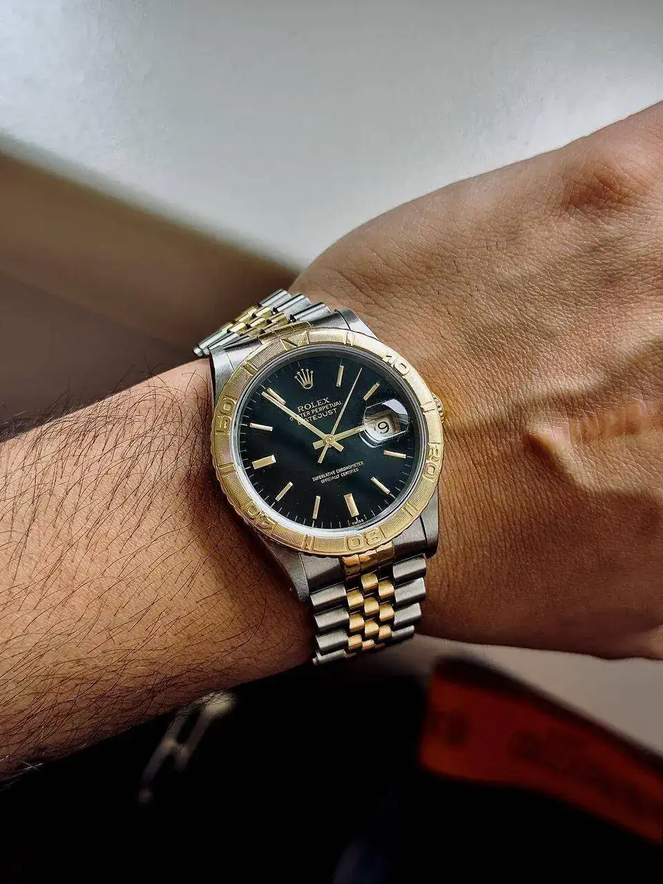

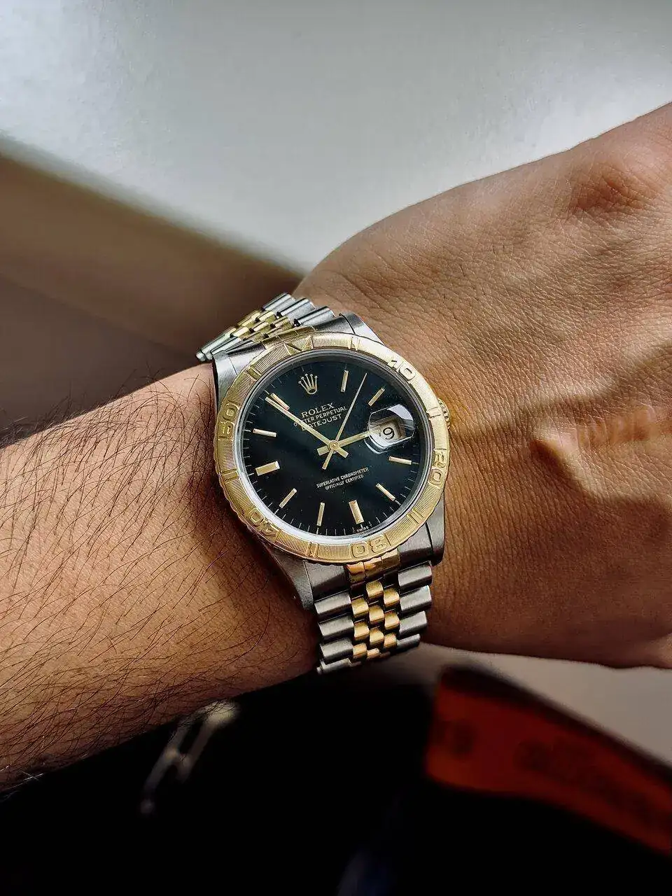

Muchas gracias por tu respuesta, he comparado los numero y son los mismos que en el documento. Es del año 1990 y fue vendido en 1992, pero no he visto otra esfera negra de esa forma, por eso mi pregunta.
En mi opinión y te apostaría dinero, esa esfera NO es de ese reloj, es de un reloj más antiguo y diría que lo ha restaurado de manera regular

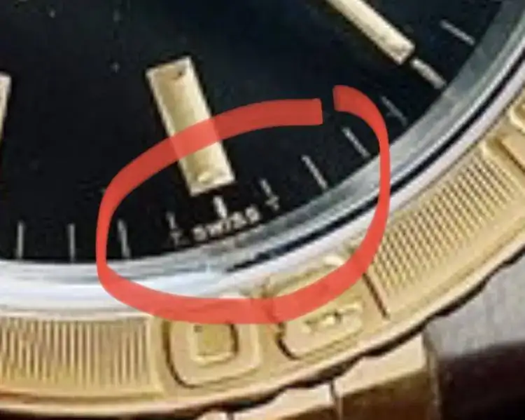

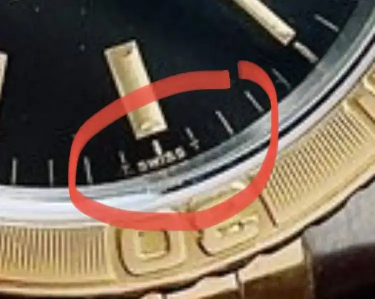

Esta perfecto la esfera, no esta imprimido T25, que es Tritio.
El link que pone mi querido amigo Uni con sus primas de Cuba (que cabron eres, hacerme los dientes largos), tampoco esta muy claro.
EL SWISS T 25 esta hasta 1998 como maximo. Llevan lumen TRITIO
Luego en los finales de 1998 y en 1999 solo esta imprimido SWISS. Estas esferas se llaman SWISS ONLY entre los expertos y los relojes son mas caros porque Rolex solo imprimido mas o menos un ano solo SWISS. Ya tienen LUMINOVA, tritio estaba prohibido.
Despues de la serie A 1998/99 Rolex imprimido SWISS MADE que es Luminova y unos anos mas tarde Superluminovo.
Excepcion: No todos los relojes que llevan SWISS solo son de la serie A, porque los Service dials tambien solo llevan SWISS imprimidos. Un Submariner del 1995 p.e. que lleva solo SWISS tiene service dial y no es un SWISS ONLY. Con service dial los relojes valen menos.
Yo creo, puedes dormir tranquilo, pero la ultima palabra tienen en el SAT, que tampoco tienen tanclaro aveces :)

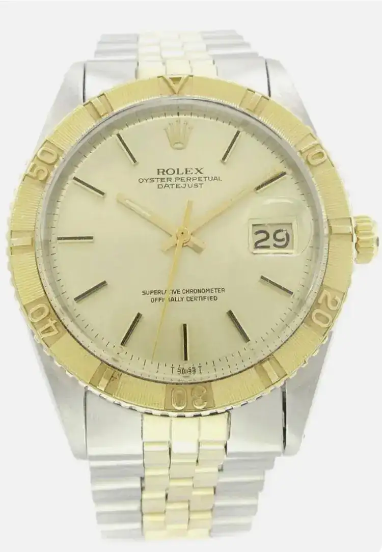

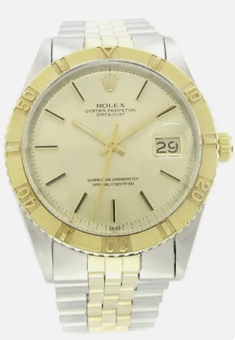

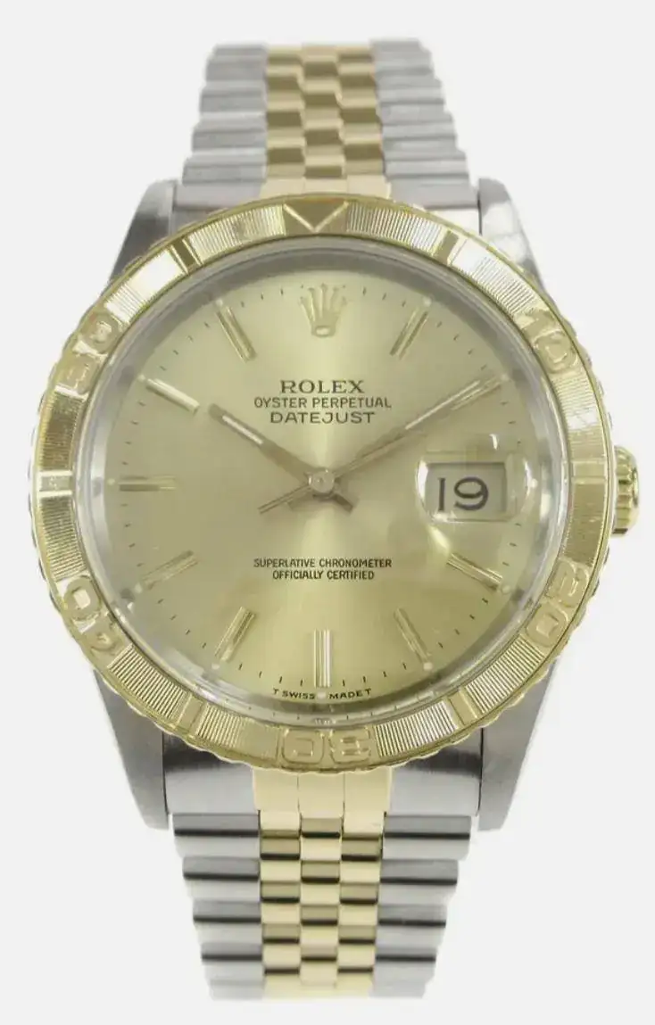

Esta esfera pone T - SWISS - T, esta esfera es antigua y en mi opinión no se corresponde con el reloj y echo en falta puntos de tritio junto a los índices

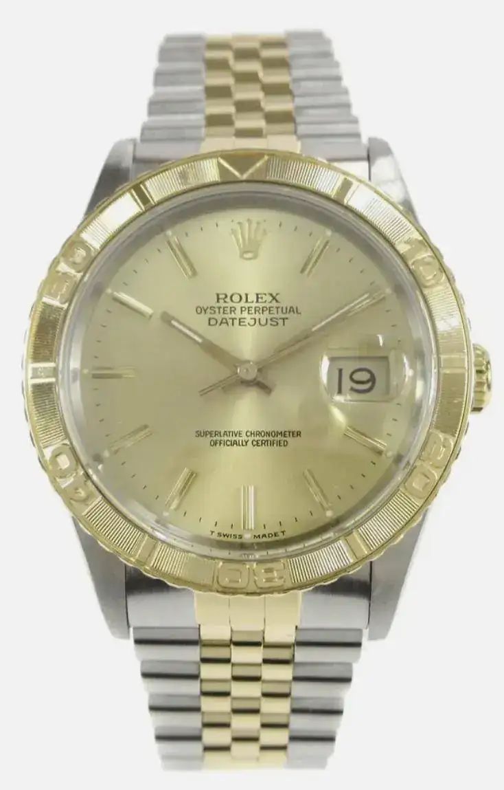

un modelo idéntico con esfera acorde al resto (5 dígitos- zafiro)
Y una esfera similar al del reloj en una versión más antigua del mismo (4 dígitos-plexy):

Esta esfera pone T - SWISS - T, esta esfera es antigua y en mi opinión no se corresponde con el reloj y echo en falta puntos de tritio junto a los índicesVer el archivos adjunto 2688861un modelo idéntico con esfera acorde al resto (5 dígitos- zafiro)
Ver el archivos adjunto 2688863Y una esfera similar al del reloj en una versión más antigua del mismo (4 dígitos-plexy):Ver el archivos adjunto 2688864
Y ni aun así coincide porque fíjate que en los índices de las 9 y las 6 son distintos al resto.
Coincido contigo o está esfera es un unicornio o tiene muchas cosas raras de haberse retocado.
Mira estos todos del mismo años 1990-1990 mismo Calibre 3155 y sin luminova 🤔

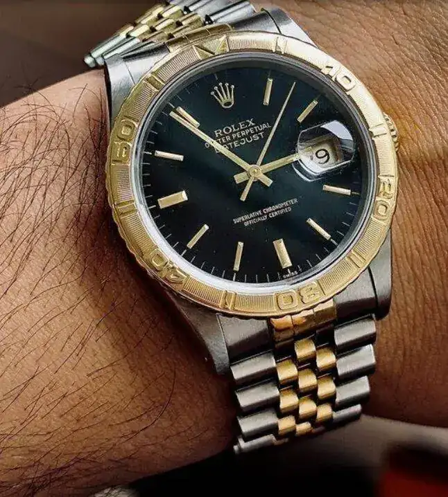

Es que el reloj que muestra es de finales de los 80. Los Turn o Graph mas recientes y otros algo anteriores llevan la aguja roja.
Este modelo ha sufrido varios cambios y muchos eran significativos del bisel. Hay varios ejemplos como los que te han puesto compañeros...
Puede ser que monte una esfera franken o "after-market" adaptada...
Yo miraré en la enciclopedia Mondani pero podría estar casi seguro que la esfera no se corresponde con el reloj. Algo hay hecho que no pinta como debería...
Ahroa visto las dos T, en esta foto casi no se ve. Tienes razon, es Tritio y debe que ser hasta 1998.
Mirando el reloj, no tiene SEL (Solid End Links), hasta cuando Ro Yo creolex vendido los Jubilee con chapitas, hasta 2005?
Yo creo, el reloj es de antes de 1998 y ahora tenemos que saber los numeros entre asas.
Tambien hay que mirarlo el movimiento, si esta cambiado la esfera, porque?
No es normal cambiar una esfera de 1995 p.e., solo porque se vende mejor, o uno legusta mas el negro.
Por esto, yo nunca compro un reloj sin ver la maquina.

Por lo que yo veo y puedo equivocarme, es un 16263 con una esfera antigua original de un 1625 o de cualquier Datejust 160X o 160XX.
Si así fuera tampoco veo mayor problema con que la esfera no sea de origen de un 16263. Y si el SAT dice que antes se montaban esas esferas en modelos posteriores en alguna ocasión, me lo creería.
