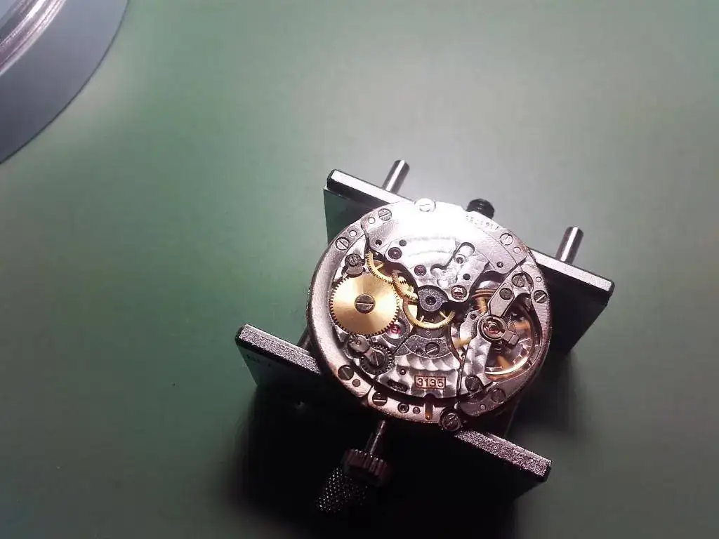

Os presento un Rolex DATE equipado con el calibre Rolex 3135. En principio el reloj me resultó muy pequeño de esfera (34 cm) y por poco no me quedo con él. El caso es que me apetecía mucho incorporar a mi curriculum este famoso calibre de Rolex.
Para empezar he tenido que comprar la llave que me da acceso al interior de esta maravilla.
Si no me equivoco es la Bergeon 5537.

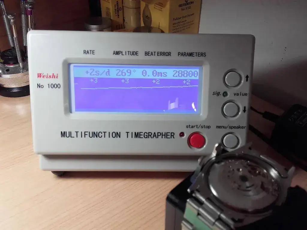

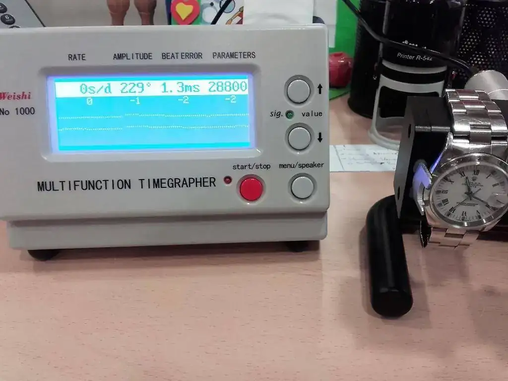

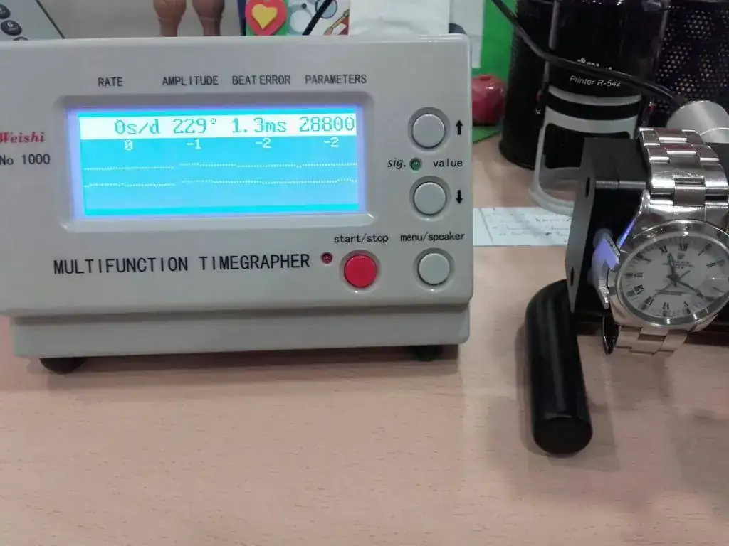

Como podeis apreciar el Beat Error está fuera de órbita. No ha sido fácil de corregir pero os muestro la corrección.

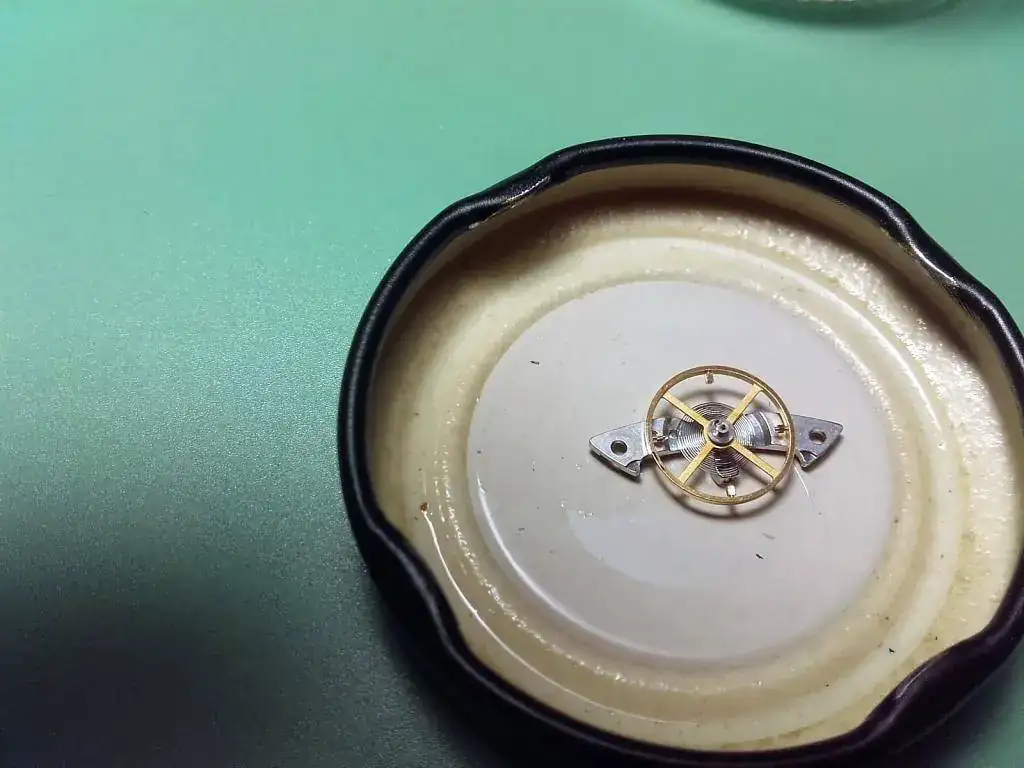

Repito que no ha sido fácil. He tenido que comprar la llave de Horotec para poder manipular los microestellas puesto que estaban bastante desajustados de marcha. También he tenido que nivelar el volante, como sabeis existen dos "tuercas" que permiten nivelar el volante en su conjunto.
Os dejo otra foto para compartir.
En fin. Final feliz. Gracias.

Necesitas cambiarle el eje de volante. Poca amplitud en esa posición. A las 24h seguro q te baja de 200 y perdemos isocronismo
Las cuatro tuercas del volante son de regulación, no de compensación, si no se hace una regulación idéntica en el mismo par de tuercas cortas o largas se descompensa el volante.
Las tuercas del puente de volante regulan el juego de altura del volante.
Hola Vodevil. La primera foto es de como ha quedado finalmente y la segunda foto del Timegrapher, es de como estaba. Los datos de como ha quedado son: -2 s/d desviación. Amplitud de volante carátula abajo 269º y 0,0 ms de isocronísmo o Beat error. Considero que son datos aceptables. Gracias.

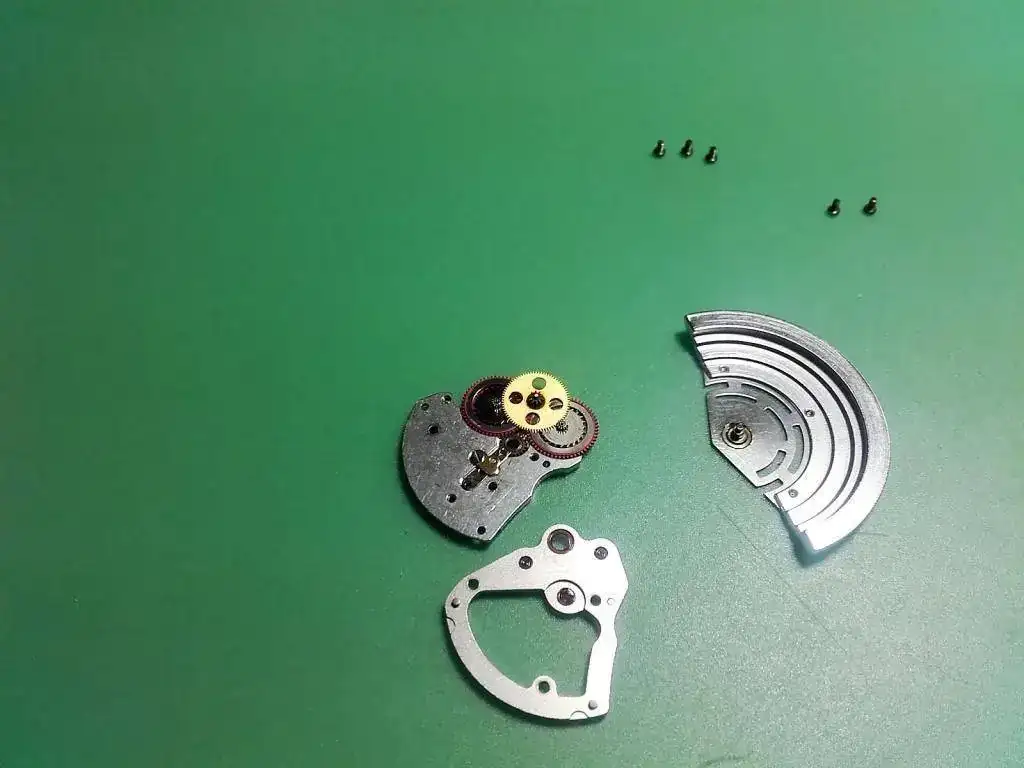

Hay más cosas que no os he contado. Una de las veces que he desmontado el módulo del automático, el trinquete estaba en una posición intermedia entre dos dientes. Al soltar de golpe, rompí tres dientes del rochete. Gracias a un compañero del foro pude hacerme de un rochete original nuevo, que es el que tiene puesto.

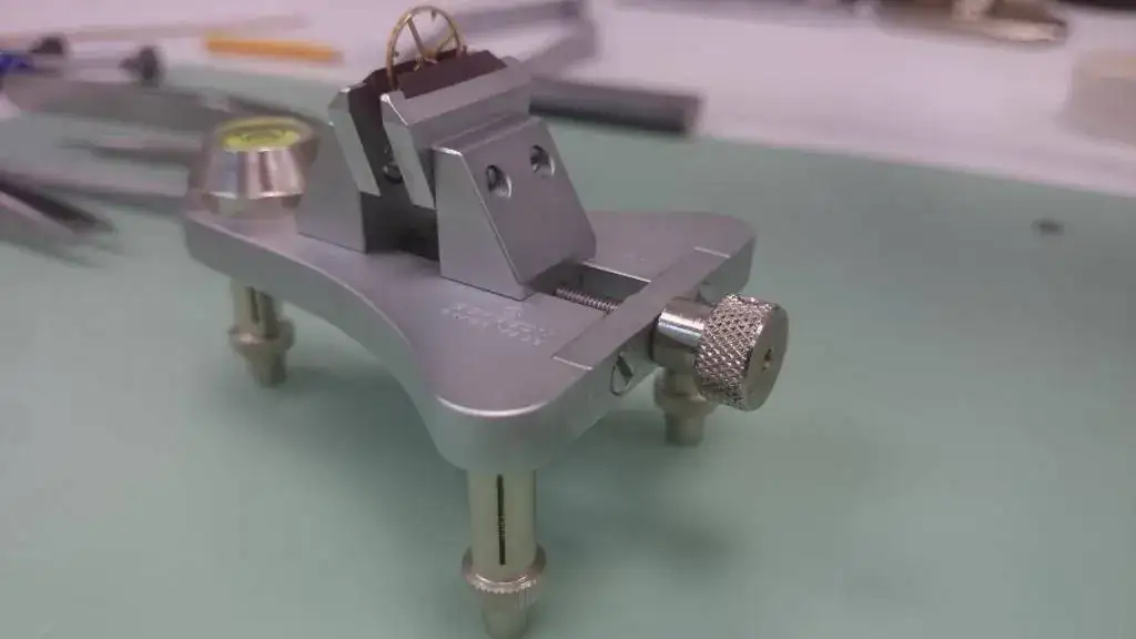

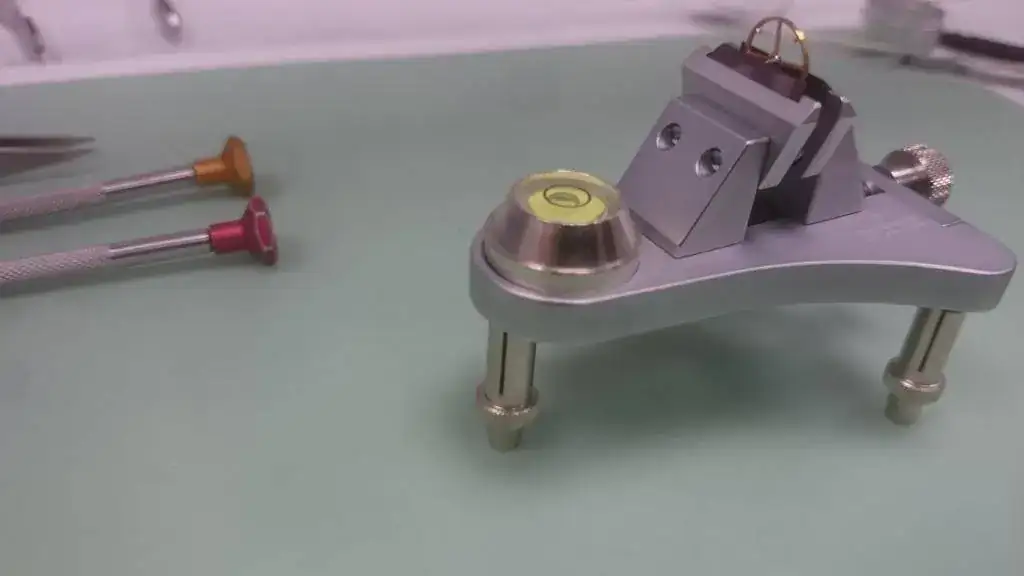

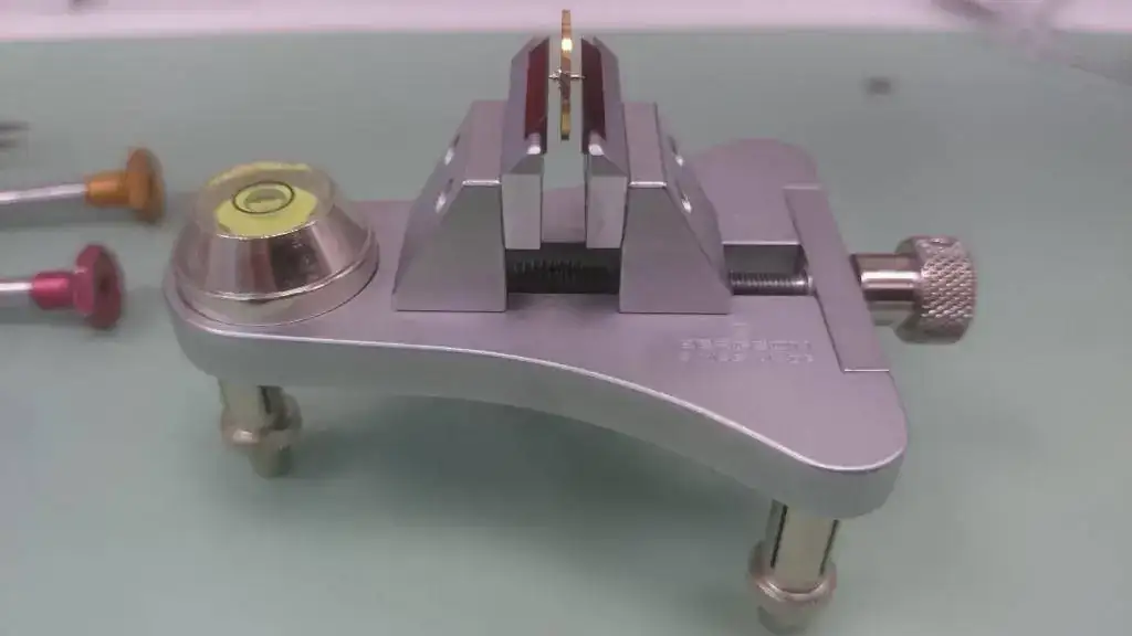

Igual no hablamos de lo mismo.
Nivelar un volante se hace por medio de una herramienta que solemos llamar piano.

En efecto, cuando hablo de nivelar el volante, me refiero al volante en su conjunto, es decir, en realidad lo que nivelo es el puente del volante. Quizás me he expresado mal. Perdón. Gracias.

Pues eso es graduar el juego de altura por medio de las tuercas de regulación.
