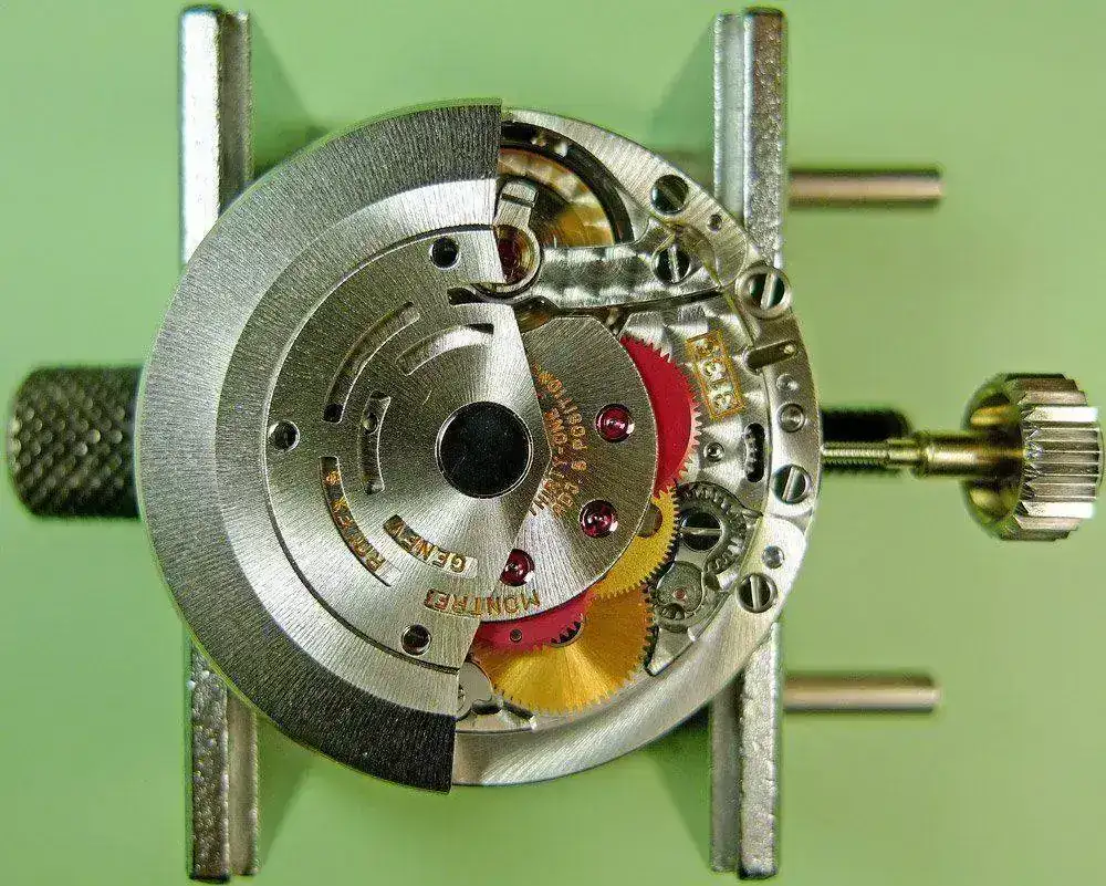

Leyendo un post del foro acerca de la creación del 3135 de Rolex:
https://relojes-especiales.com/threads/el-mejor-vídeo-del-nacimiento-de-un-3135.115348/
Me ha venido a la mente un viejo artículo de Timezone, en el que se hacía una comparativa entra este conocidísimo calibre de Rolez y el no menos conocido ETA 2892-A2.
Como extrañamente llevamos varios días en los que no se abre ningún hilo con animo de polemizar acerca de la marca de la coronita :whist::, he decidido abrir este debate, haber qué opinais del tema... :friends:
Pues opino que son dos calibres excelentes y archiprobados, si bien es bastante más exclusivo el Rolex, que además en decoración y regulación equivaldría a una versión Top del Eta. El sistema de carga parece no ser el fuerte de este último, a pesar de contar con un llamativo rodamiento central. Por otro lado, sus dimensiones son mucho más contenidas y permiten su alojo en un mayor abanico de cajas, o en combinación con módulos...
Dos grandes y contrastados calibres. Por cierto, ¿alguien tiene gráficas de comportamiento de sendas máquinas?
Pues que aun siendo un furibundo defensor de los calibres ETASA y no sentir especial aprecio por ROLEX (en el aprtado estécico me refiero), me parece que no son comparables y que el calibre ROLEX juega en otra liga completamente distinta.
Es un calibre manufactura contra otro que no lo es, aunque sea robusto y tenga demostrada su fiabilidad.
Creo que se da por hecho que pertenecen a categorías diferentes.
Por otro lado, en ocasiones creo que equiparamos demasiado los conceptos de "manufactura" y "calibre propio". En mi opinión, no es lo mismo. Para ilustrar, nombraré tres EXCELENTES movimientos automáticos date:

Y apuntaré también que un ebauche 2892, montado a mano, meticulosamente decorado (incluso los puentes no visibles) lubricado punto por punto y ajustado dentro de COSC, para mí ya no es un movimiento cualquiera... (Es lo que se jacta de hacer Frank Muller en sus Casablanca). ¿Merece que se le sitúe por debajo de un competente 6R20 por no ser "manufactura"?
Efectivamente, estos tres calibres SI juegan en la misma liga: la de los calibres "in house". Que no digo que un ebauche 2892, montado a mano, y ajustado y tal, sea un mal movimiento, porque no lo es. Pero obviamente, no es lo mismo comprar lo que otros han diseñado y creado, que ser uno mismo el que diseña y crea. Esto último se paga, y además da prestigio. Porque honestamente, montar ebauches saben ya hasta los chinos.

Tortuga ha puesto el dedo en la llaga. Yo si pienso que son comparables ambos movimientos, en el artículo el autor que parece tener bastastes conocimientos así lo hace, da igual que uno sea manofacturado y el otro no. Creo que a veces damos demasiada importancia a este detalle, sólo cuando nos interesa obviando aquellas manofacturas que no nos interesan tanto (o que son demasiado asequibles para el gran público como el caso de Seiko que ya ha citado el otro compañero)
Estamos hablando de dos calibres fiables, robustos y precisos con una reserva de marcha similar (algo mayor en el caso de Rolex), con 28.800 alternancias y con fecha y hora.
No hablamos de relojes, ¡ojo! sino de movimientos. Logicamente entre un reloj Rolex con el 3135 y un Longines con un 2892-A2 (por poner un ejemplo de una marca que los monta actualmente) seguro que el 99% de foreros elegiría Rolex si se lo regalaran.
No se trata de desmerecer a ninguno o de afirmar cual es mejor (aunque el autor del articulo parece tener claras sus preferencias) pero repito comparables en rendimiento y prestaciones si que son por mucho pedrigri manofacturero de uno o movimiento "vulgar" por parte del otro.
En mi opinión, asimilar manufactura a mejor calidad no debe ser tan directo. Entre calibres equivalentes (me refiero a equivalentes en funciones y en precisión), no se me ocurre ninguna razón por la que el calibre manufactura tenga que ser necesariamente superior, y el artículo al que referencia el hilo es un perfecto ejemplo.
Sin embargo, a mi juicio, los calibres manufactura tienen dos 'ventajas' que son definitivas:
1.- exclusividad (vale, dejo de lado la por otro lado excelente gama baja de Seiko). El saber que tu calibre es 'raro' y no va en otros relojes es un argumento para vender más caro, sin necesidad de ser técnicamente superior.
2.- libertad para introducir complicaciones que no se ven en los calibres estándar -precisamente porque tienen que atender un mercado más amplio que no pagaría esas complicaciones (p.ej., flyback para cronógrafo, big date, combinación de crono y GMT, por nombrar las más estándar)
A cambio, un calibre manufactura es más caro de mantener, y en general sólo en la casa...
Vamos, que a mí no me sorprende que alguien con conocimientos relojeros pueda preferir un calibre estándar a una manufactura equivalente concreta...

Muy interesante artículo. Menciona otras cosas que merecen destacarse:
  1. El mismo dice que el principal problema del calibre ETA 2892-2A es la ineficiencia de su sistema de recarga automático! (and has only one major weakness – the inefficiency of its automatic winding system)
  2. Las dos "ventajas" sobre el 3135 que menciona son: La delgadez del calibre ETA (3,6mm por 6mm del 3135) y que sólo tiene una desventaja, la del punto anterior (sistema de recarga ineficiente)
  3. Las dos desventajas del calibre Rolex: Su supuesta vulnerabilidad a los golpes verticales(No me lo puedo creer, hablamos del 3135??) (But unfortunately its tiny diameter doesn’t give enough support to the weight to stop it from hitting against the movement plates every time the watch is subjected to even light perpendicular blows), si bien dice luego que el 3135 es probablemente el calibre con sistema de remonte más eficiente que hay hoy en día (This is probably the most efficient automatic winding system available today) y el riesgo de un daño significativo en el mecanismo en caso de sequedad en la lubricación por entrada de humedad o por la edad del mecanismo. Esto puede conllevar al menos a una reparación cuantiosa (Therefore if this post gets damaged like that, the only way to repair it is by replacing the entire main plate. An expensive proposition at best). Dicho problema no existía en el calibre 3035, sustituido por el 3135. Después aclara con buen criterio que esto no es problema alguno si el calibre se somete a una revisión periódica recomendada cada 4-5 años (Please note that this shouldn’t be a problem for those who take care of their watches and have them serviced at regular intervals – every four to five years as recommended by most factories today. I am 100% in agreement with this recommended service interval)
  4. El estudio no se hizo contemplando las "nuevas" mejoras el el calibre 3135: El espiral Parachrom y el sistema anti-golpes Paraflex. Este último desarrollado precisamente para evitar el problema del golpe vertical mencionado en el punto 3. Indica que no las ha probado personalmente por lo que no puede emitir una opinión y que deja al tiempo el comprobar si dichas mejoras son lo que dice ser (Only time will tell if both their new hairspring and shock absorber are as good as what they claim to be)
  5. En cuanto a las ventajas del calibre Rolex menciona: Tiene una mayor reserva de marcha (el espiral es bastante más largo que el del ETA lo que da 50 horas de reserva, ver las fotos comparativas), cambio de fecha instantáneo, por mencionar algunas de sus ventajas.. (The 3135 is the youngest, most sophisticated and best looking of these three and it has many admirable strengths. A longer power reserve and instantaneous date change to name a few)
En fin, que al leer el artículo completo se me ocurre que hay pocas formas de destacar mejor las virtudes del calibre.... 3135 de Rolex!:clap:
No me malinterpretéis, no desmerezco en absoluto el calibre ETA 2892-2A, su base lleva funcionando 50 años a la perfección, podemos decir que es el calibre más archiprobado de la historia, pero en mi humilde opinión está un peldaño por debajo del 3135.
