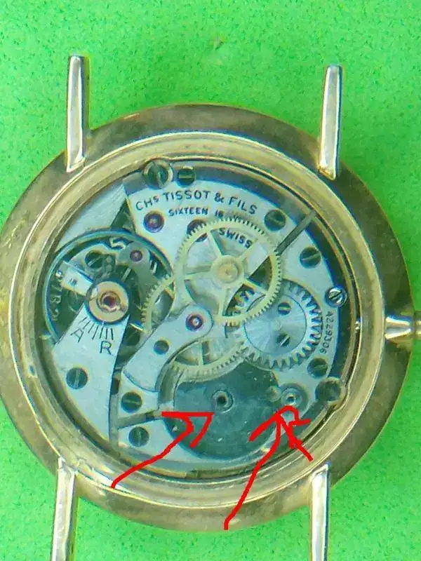

Buen día razzi; estoy en mi casa y aquí no tengo mis libros ni mis máquinas ni las fornituras de este cal. y no se si las tengo.
El lunes voy a mirar y a probar - porque la rda. corona (ajustada con 2 tornillitos) me confunden ya que muchos de la flia. del 27 no los llevan y eso me confunde un poco. Así visto a lo lejos - creo que no van todas las rochete del cal. Tissot 27?

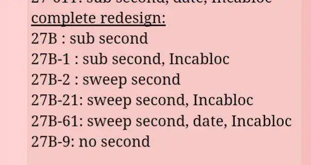

Supongo a que se refiere a los "B".
Llevan dos tornillos en la rueda corona, además de otrs cambios.
Las rochet, como dice Luis,
son diferentes -con distinto número de dientes-
para las series 27 y 27B
La familia 27B fue completamente, rediseñada

Esta flia que figura ahí - no coincide tampoco con el eje de volante del Tissot 27.

Buen día razzi; la rda. rochet del cal. 27 no va - es mas grande y distintas cantidad de dientes.
Tengo una sola máquina y tiene la rda. rochet - el criquet su tornillo y el rte. de criquet.
