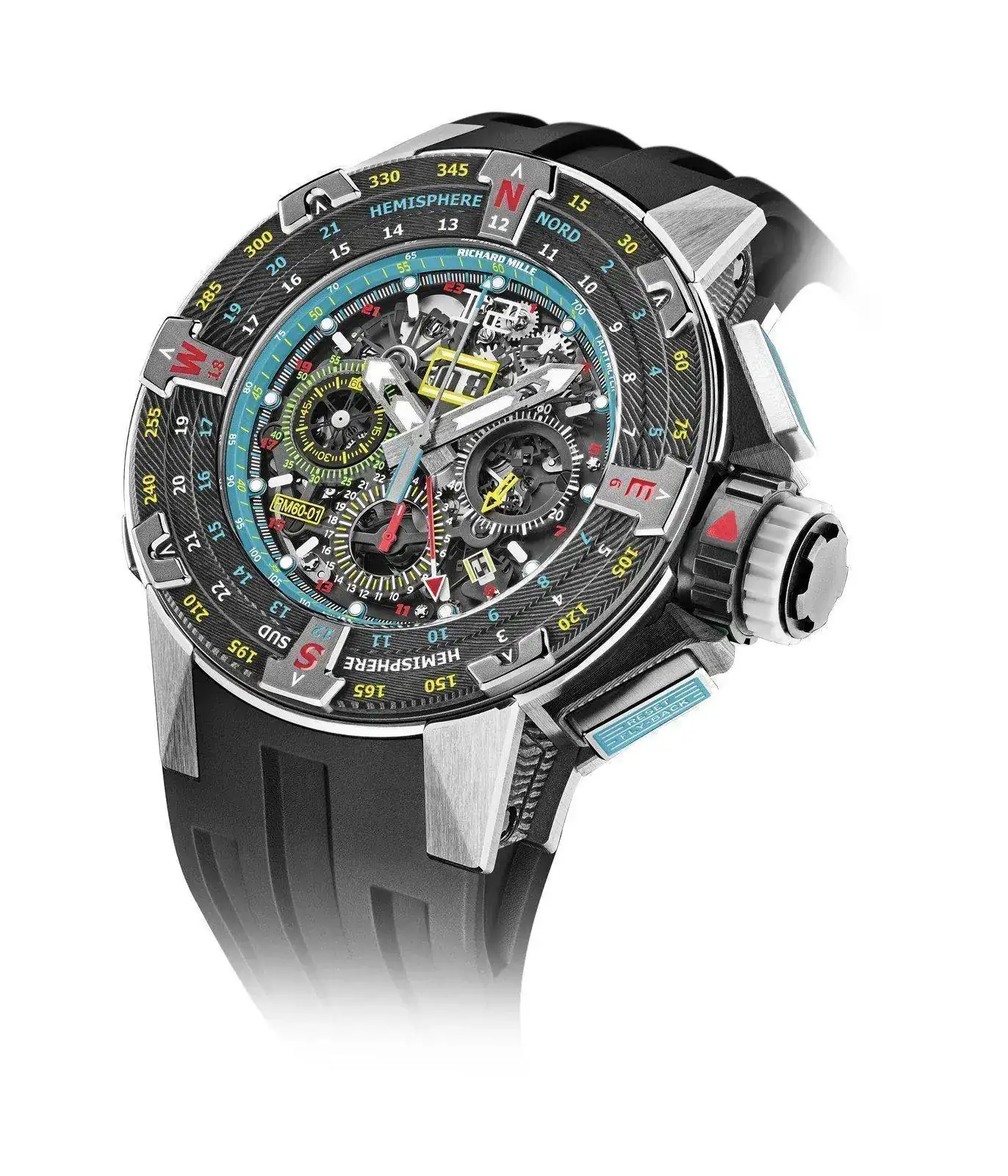

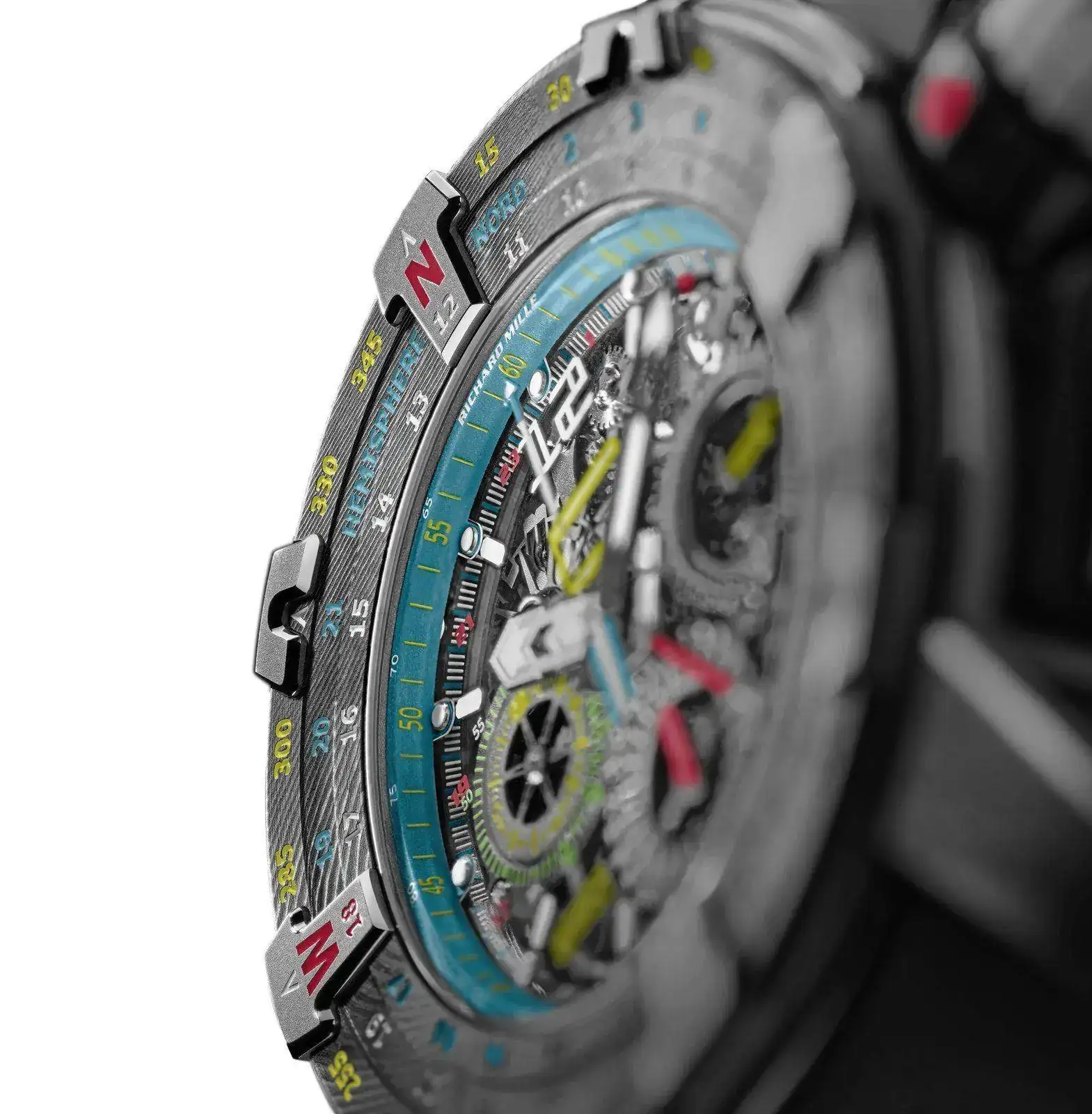

Un auténtico reloj de regatas que permite la orientación de los hemisferios norte y sur sin ningún cálculo. La aguja UTC se coloca apuntando hacia el sol. A continuación, tan solo hay que posicionar el bisel giratorio —por primera vez de Carbono TPT®— de tal modo que la aguja UTC señale la hora local que se muestra en el bisel. Los rumbos Norte, Sur, Este y Oeste de la brújula se alinean automáticamente con la dirección real en la superficie de la tierra. Esta capacidad de adaptación en alta mar diferencia al RM 60-01 de cualquier otro reloj de regata.

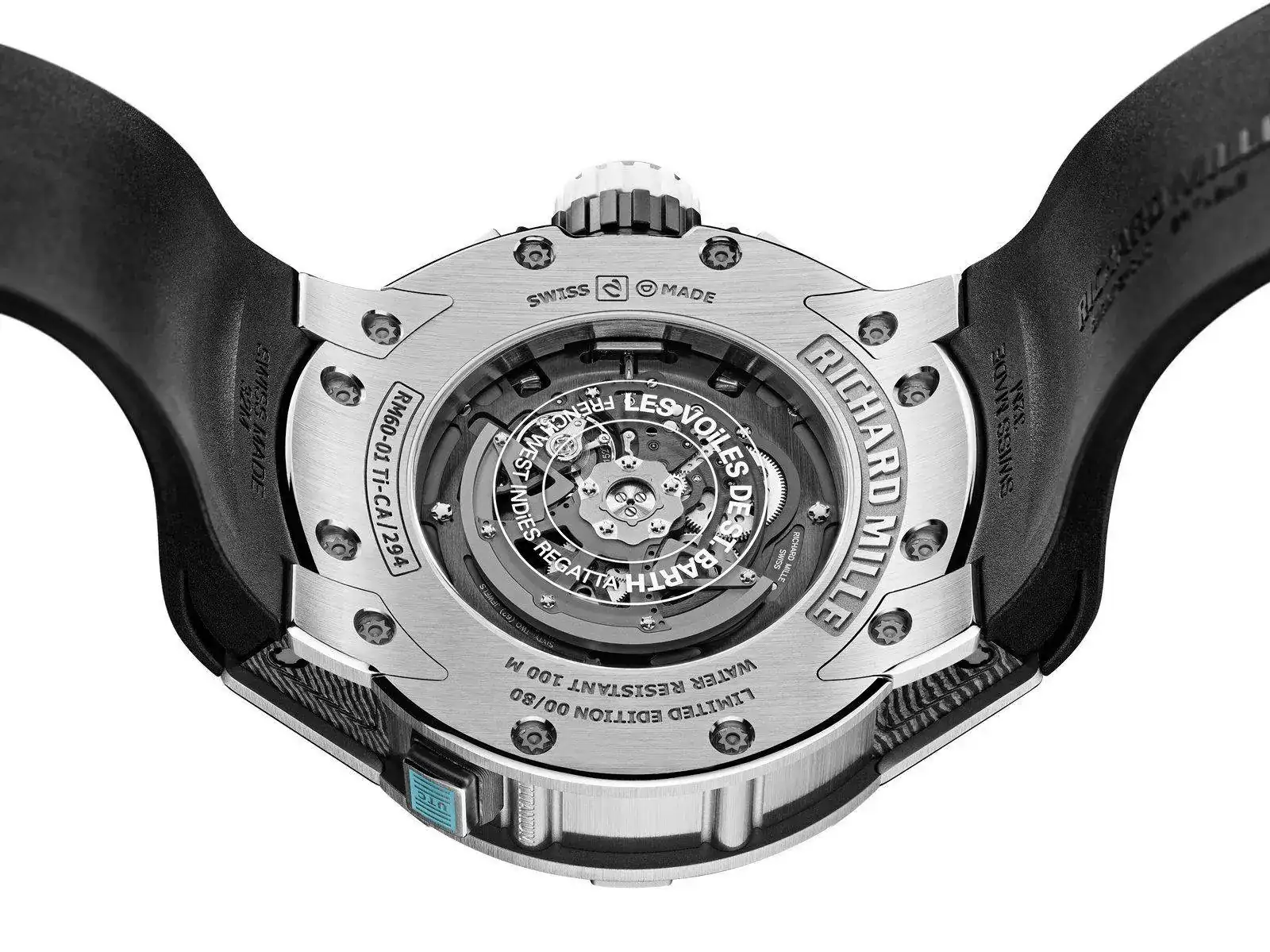

La caja cuenta con una construcción única dividida en cuatro partes muy difícil de realizar. Este dispositivo se completa con la integración de asas en el sistema de la caja. Tras 1 hora y 40 minutos de torneado, es preciso realizar 800 operaciones de fresado repartidas en varias horas.
Para el mecanizado se precisan cerca de 11 horas de operaciones diversas. Va seguido por un minucioso control de calidad de un día de duración para cada caja. Los 3 pulsadores y sus componentes, así como la corona de bloqueo del RM 60-01, precisan 10 días de mecanizado, durante los cuales se realizan además numerosas pruebas de hermeticidad y control de calidad, así como el cepillado y pulido manuales de la caja. Todas estas etapas son indispensables para lograr el nivel de ergonomía característico de los modelos Richard Mille.
El canto de titanio dispone de insertos de Carbono TPT®. Los protectores de los pulsadores también son de Carbono TPT®.
Puesto que está dotada de dos anillos tóricos de nitrilo, la caja tripartita es estanca hasta 100 metros. Se ha ensamblado mediante 46 tornillos spline de titanio grado 5 y arandelas de acero inoxidable 316L resistentes a la abrasión

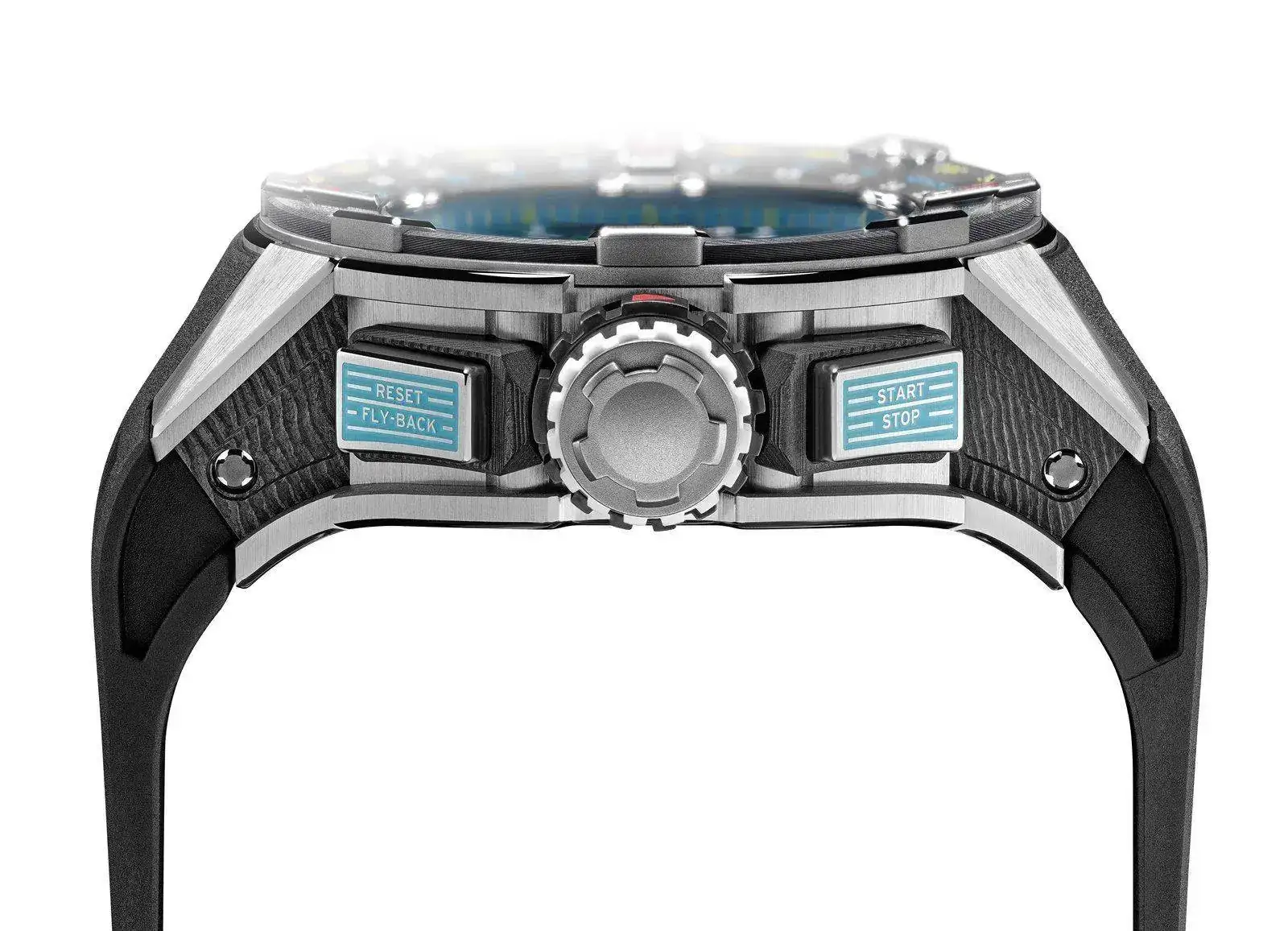

Al accionar el pulsador, situado entre las 4 y las 5 horas, se permite la puesta a cero de la aguja del cronógrafo sin que sea necesario tener que parar previamente el mecanismo. En un principio, este dispositivo se desarrolló para evitar pérdidas de tiempo (y de precisión) a los pilotos cuando paraban, ponían a cero y volvían a iniciar el cronógrafo al pasar por un punto de navegación.
Cuando la función cronógrafo está activada, la hora y los minutos transcurridos son visibles a través de los contadores situados respectivamente a las 6 y a las 9 horas, y los segundos vienen indicados por la manecilla central.
Funcionamiento:
El usuario puede accionar o parar el cronógrafo con el pulsador situado entre la 1 y las 2 horas.
La función de flyback puede ponerse a cero en cualquier momento gracias al pulsador situado entre las 4 y las 5 horas.

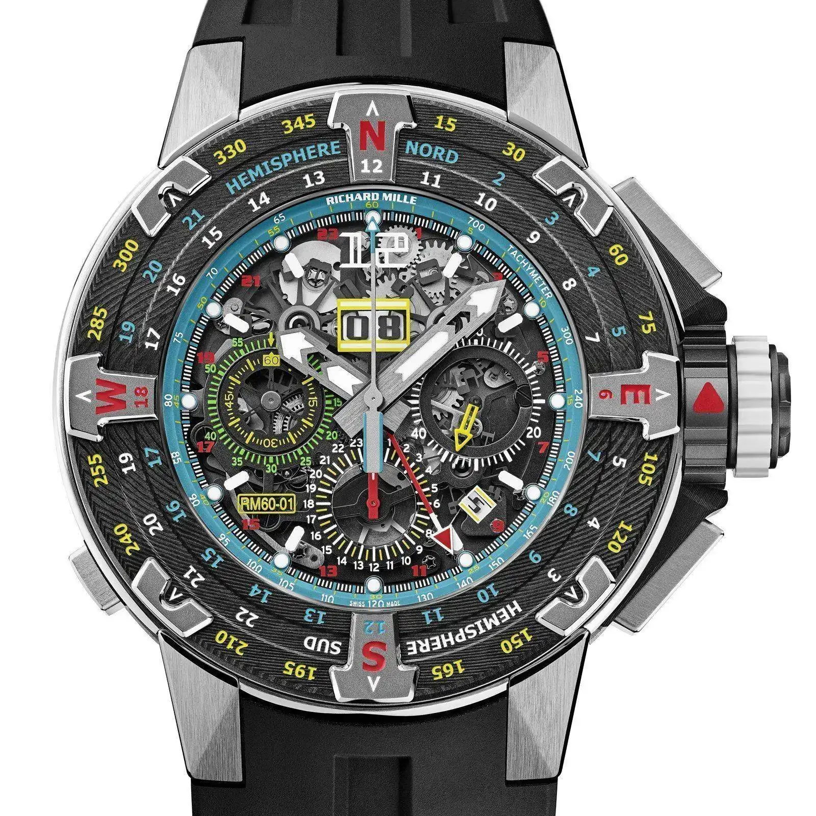

DESCONTADOR
Está situado a las 9 horas y en él se ha remplazado la aguja por un disco esqueletizado graduado de 60 minutos.
Este totalizador permite leer los minutos transcurridos, así como los minutos restantes.
FUNCIÓN UTC
El RM 60-01 está dotado de una aguja UTC que puede utilizarse como indicador de un segundo huso horario o en
combinación con el sol y el bisel giratorio, orientando los puntos cardinales de la rosa de los vientos. Su reglaje resulta extremadamente sencillo gracias al pulsador situado a las 8 horas.
