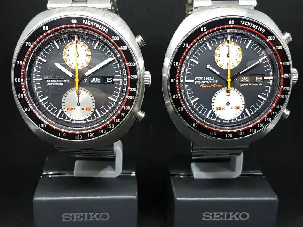

Como humilde homenaje al creador del hilo, me gustaría compartir aquí mi reciente adquisición, que gracias a la documentación aportada sé sin dudas que es
-Mercado: Exportación.
-Dial: Marcado “Seiko Choronograph Automatic” con lumen.
-Agujas Horarias: Tipo lápiz con lumen.
-Aguja crono: Naranja sin tapón.
-Calibre: 6138B. 21 Jewels.
-Firma fondo: Circular “Stainless Steel 6138-0011 Water Resistant”– Japan J
-Brazalete: Fabricado por Stelux marcado “Seiko”(Macizo)

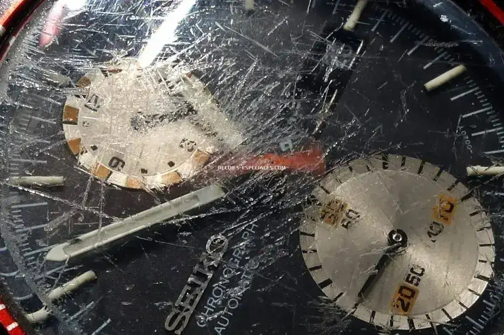

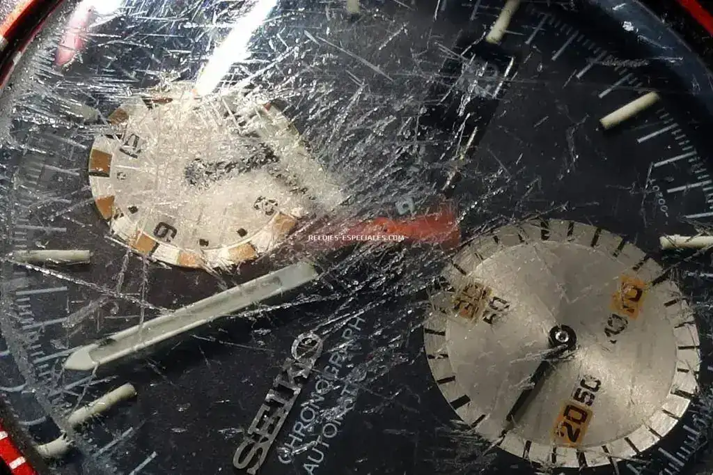

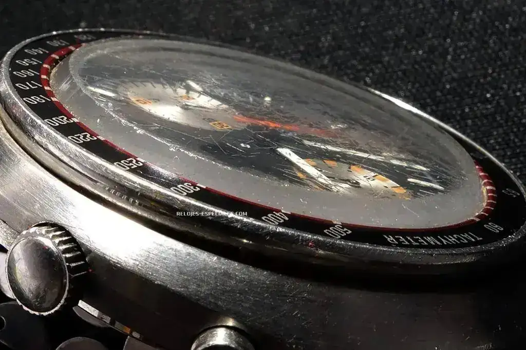

Llegó de México (¡mil gracias de nuevo, Álvaro!) en un estado digamos que "mejorable". Especialmente el cristal, motivo por el que mientras lo esperaba pedí uno en la bahía (aunque ahora no sé yo si hubiera hecho falta).
Esta foto me llegó desde el otro lado del Atlántico:
Ver el archivos adjunto 621112

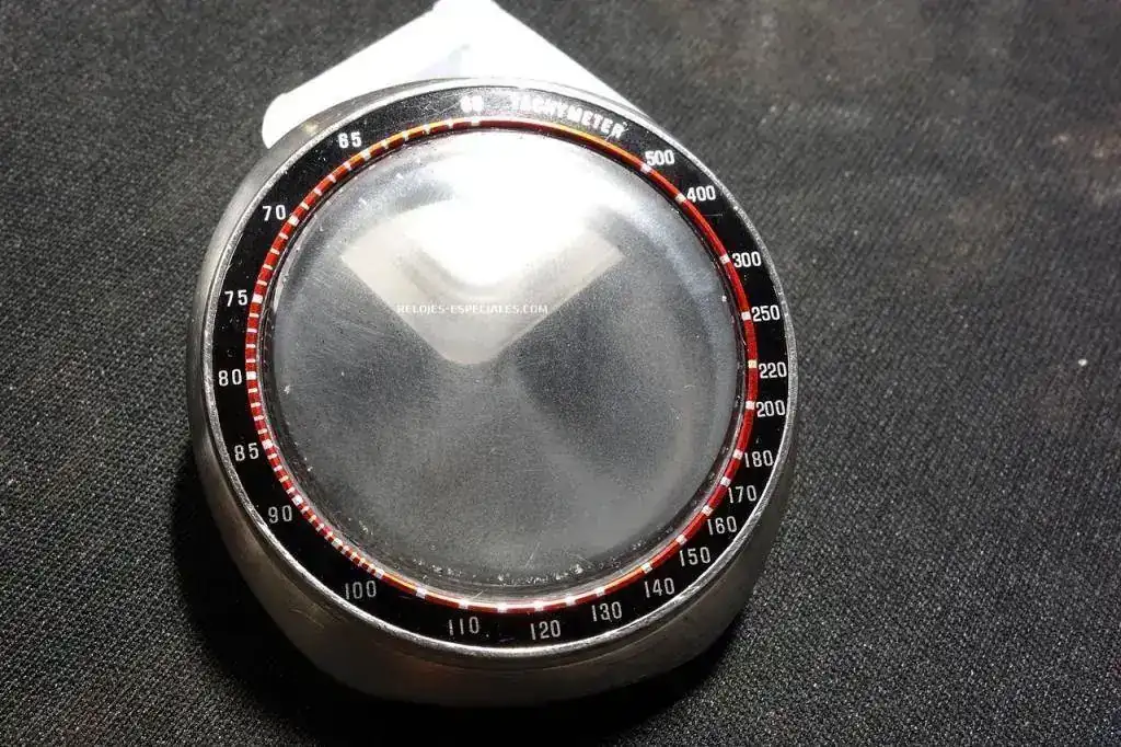

¡Ouch!
Ver el archivos adjunto 621113

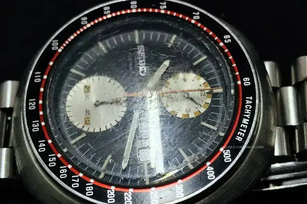

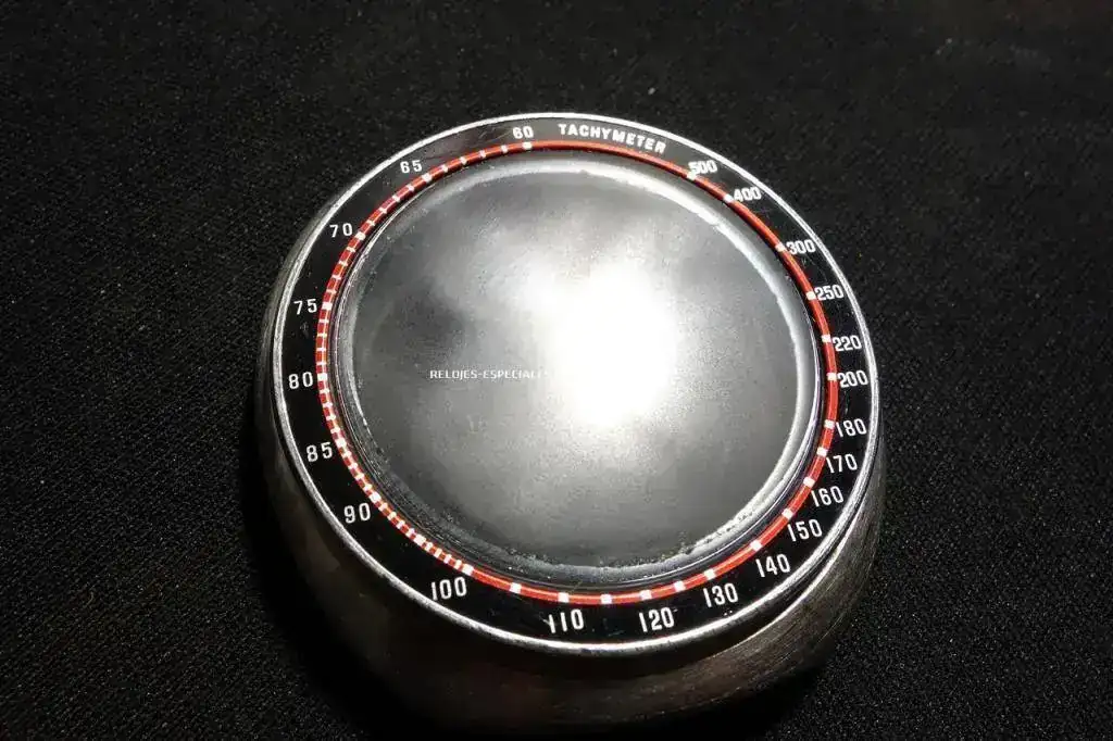

Mientras lo esperaba me entero de que el cristal no es plexi sino hardlex (mineral con capa de zafiro), de ahí que ya me ponga a buscarle sustituto antes incluso de recibirlo
Ver el archivos adjunto 621114

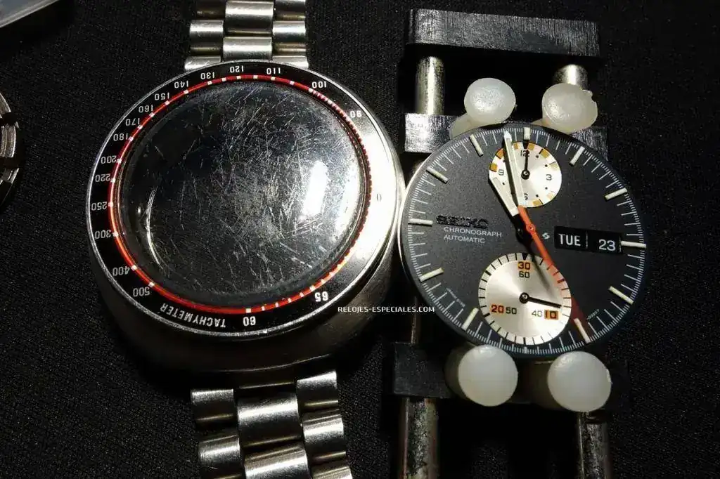

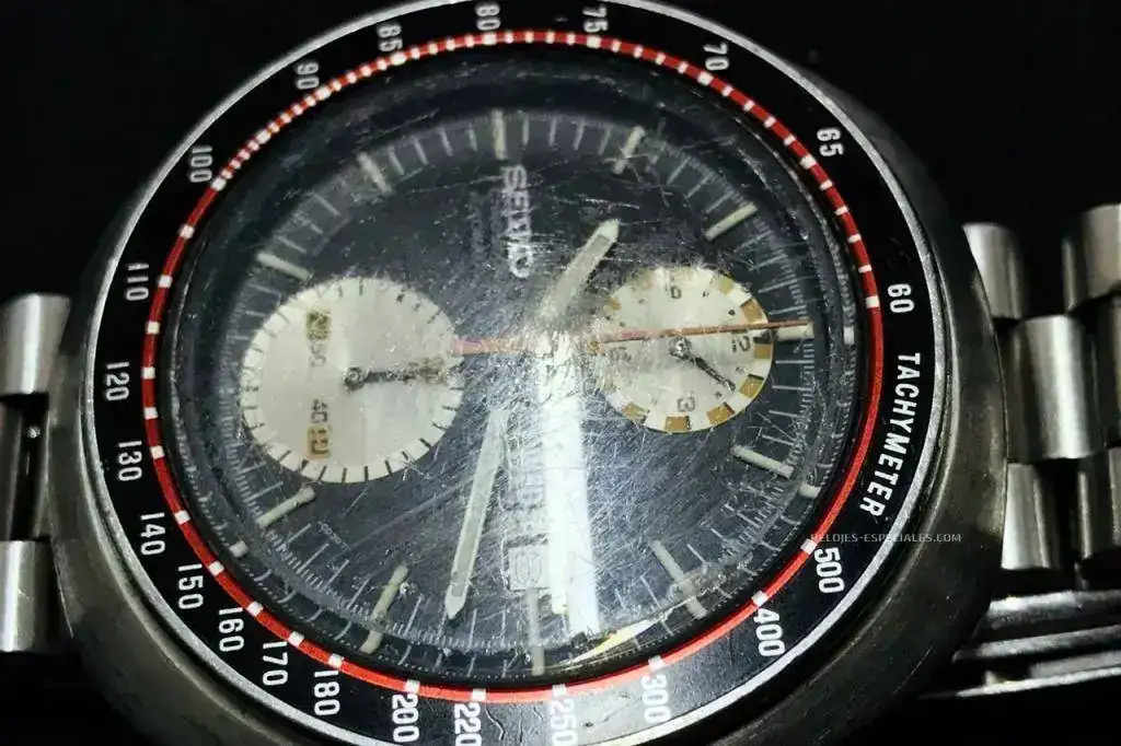

Una vez aquí se confirman los pronósticos, pero igual es porque esperaba un desastre mayor que no me alarmo. La esfera y agujas están prácticamente perfectas, y el movimiento se mueve
Ver el archivos adjunto 621115

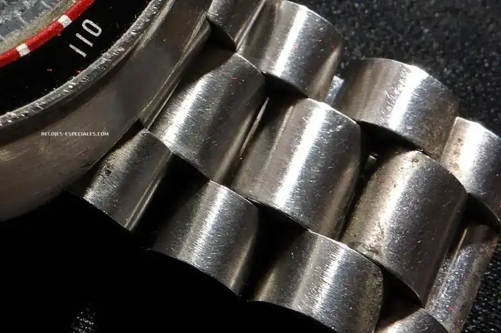

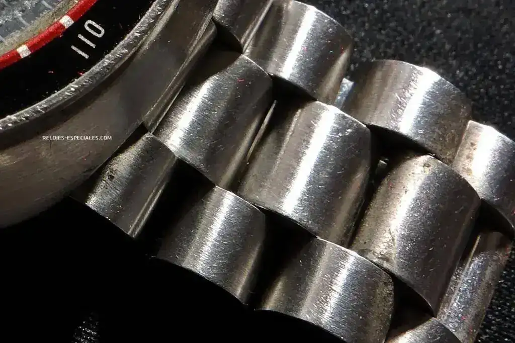

De la mugre ya ni os cuento, que había una colonia de alienígenas viviendo bajo el bisel
Ver el archivos adjunto 621116

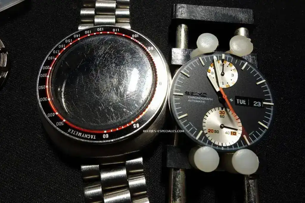

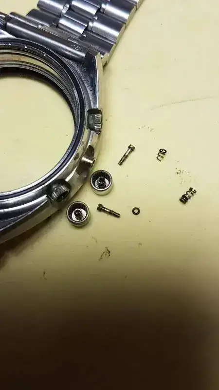

El que lo haya intentado se habrá dado cuenta de los sencillo que es desalojar el movimiento de la caja (por eso me atreví yo, je), de manera que se fue todo para la bañera de ultrasonidos (menos de 30 € en amazon. Truco acelerador: agua caliente y una gota o dos de lavavajillas).

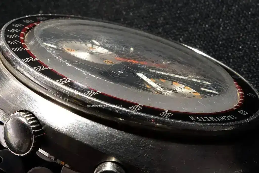

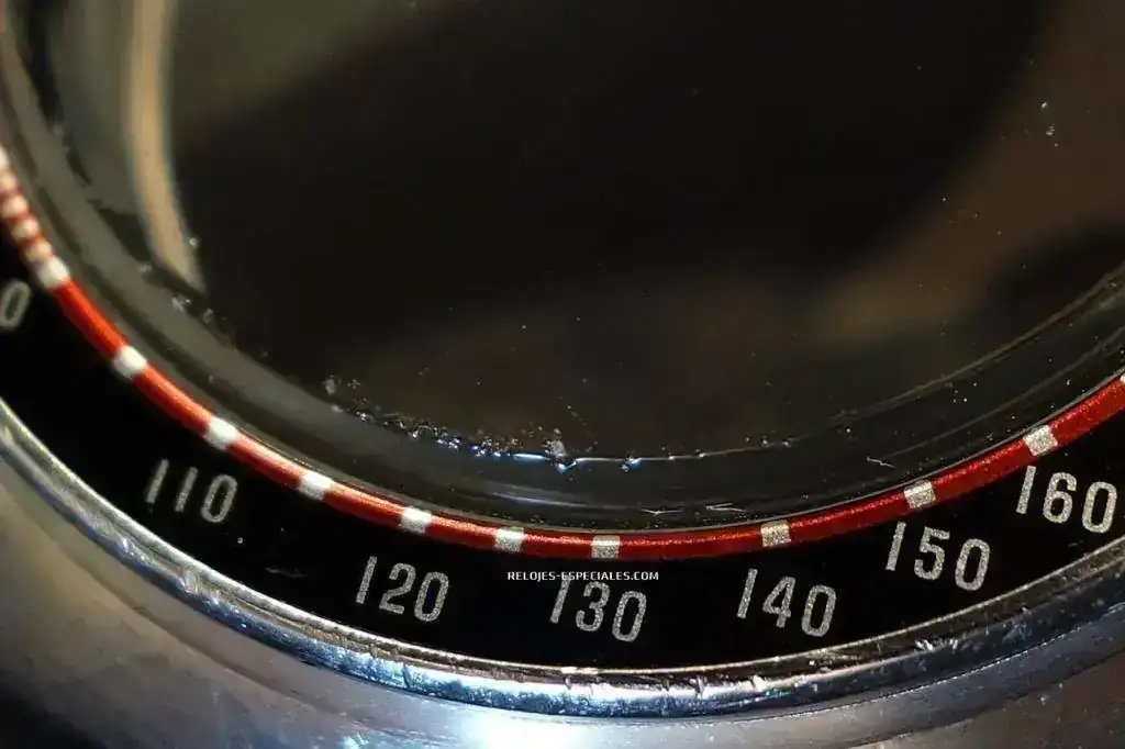

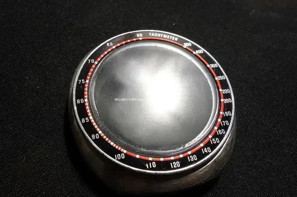

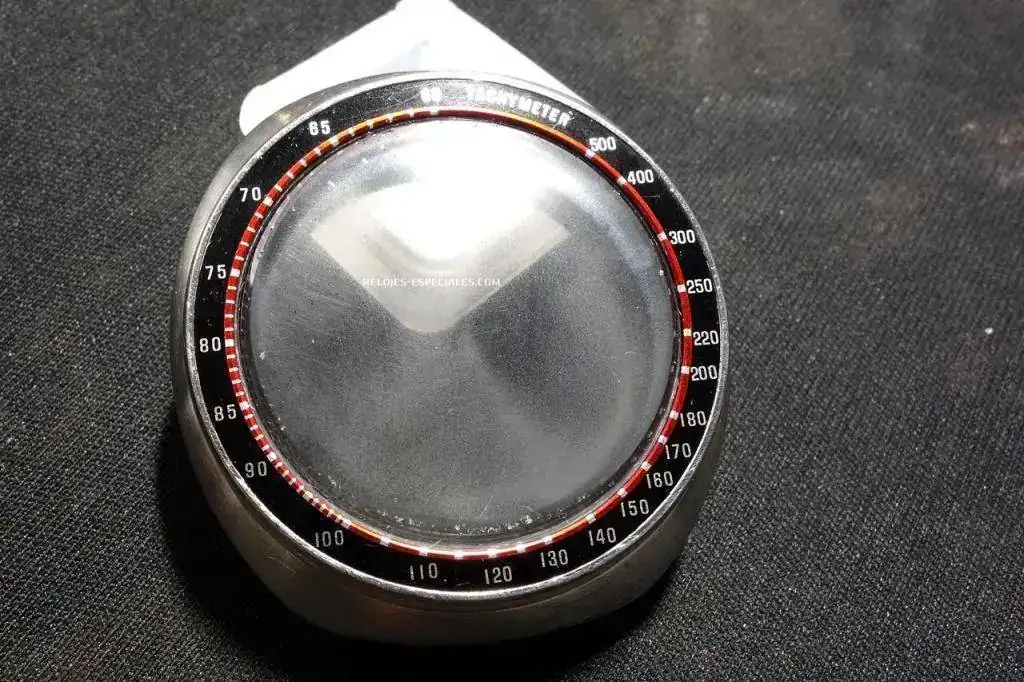

Como tenía el cristal de repuesto en camino, decidí que me podía permitir el lujo de hacer el experimento (que ya probé aquí) y tratar de pulir el desastre que tenía delante. Papel de agua que empieza en grano 800 para los grandes surcos y de ahí hacia arriba. 1200 y 1500 serían suficientes (aunque hoy mismo el maestro Aniceto Pita me decía que si lo quería dejar bien-bien necesitaba llegar al menos a grano 2000).
Esto es lo que logré anoche
Ver el archivos adjunto 621117
Ver el archivos adjunto 621118

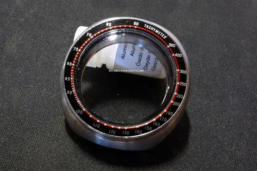

Y esta mañana, después de encomendarme a San Glas(s) le he dada con el muy profesional óxido de aluminio y una felpa humedecida.
Esto es lo que me ha quedado.
Ver el archivos adjunto 621119
Ver el archivos adjunto 621120
Pita le ha dado un somero repaso para que la gráfica del cronocomparador dejara de parecer una tempestad de nieve y me lo ha dejado batiendo perfectamente a 28.800 a/h

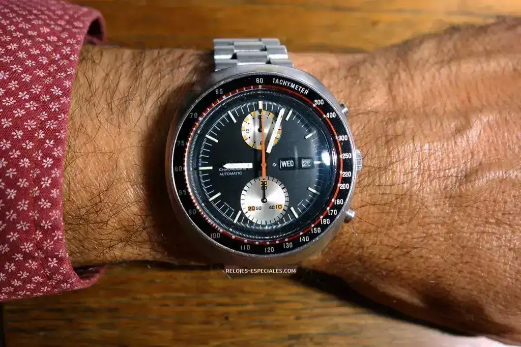

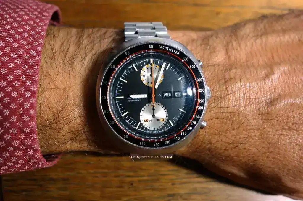

Y ahora no sé si voy a cambiarle el cristal o no, porque me han podido las ganas de usarlo y seguramente me acostumbraré a él...
Ver el archivos adjunto 621121
