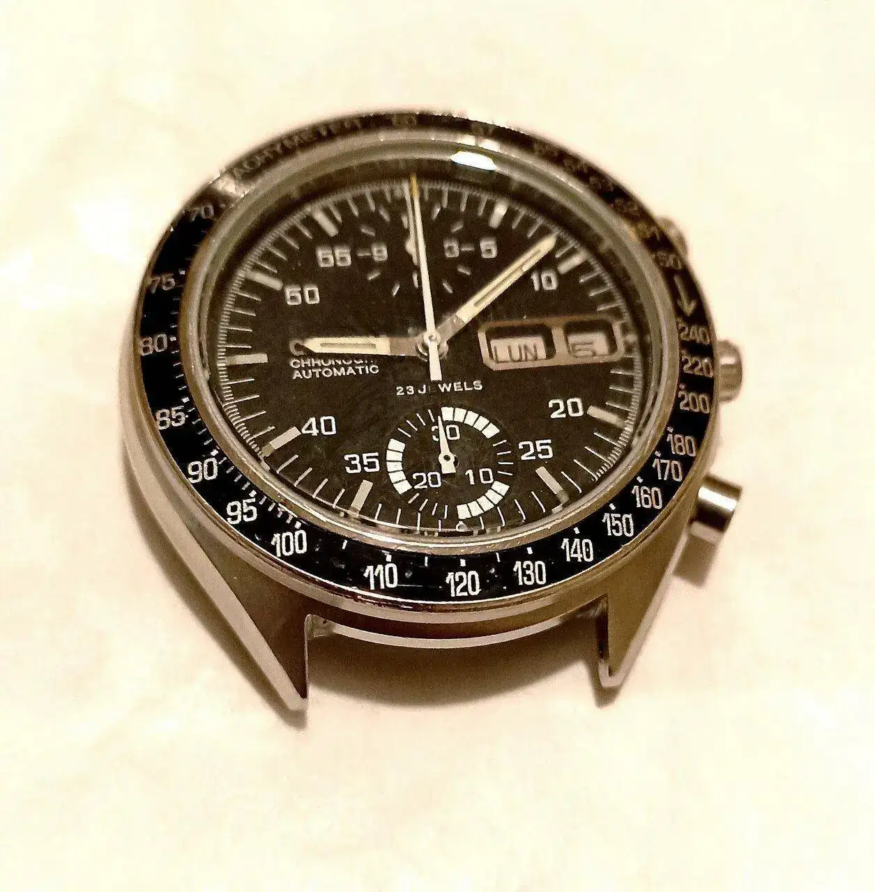

Quería compartir con vosotros mis tribulaciones relojiles de novato de estas últimas semanas y pediros humildemente consejo y ayuda.
Hace unas cuantas semanas que pienso en hacer un giro de 180 grados en parte de mi pequeña colección y necesito de vuestra experiencia para decidirme o no a hacerlo.
Me he estado planteando hacerme con una cajita de relojes vintage de movimientos y calibres más o menos "fiables", pero me da un poco de respeto deshacerme de parte de mis relojes "nuevos" para hacerme con algunos viejitos que pueden causarme grandes quebraderos de cabeza entre revisiones habituales y reparaciones inesperadas.

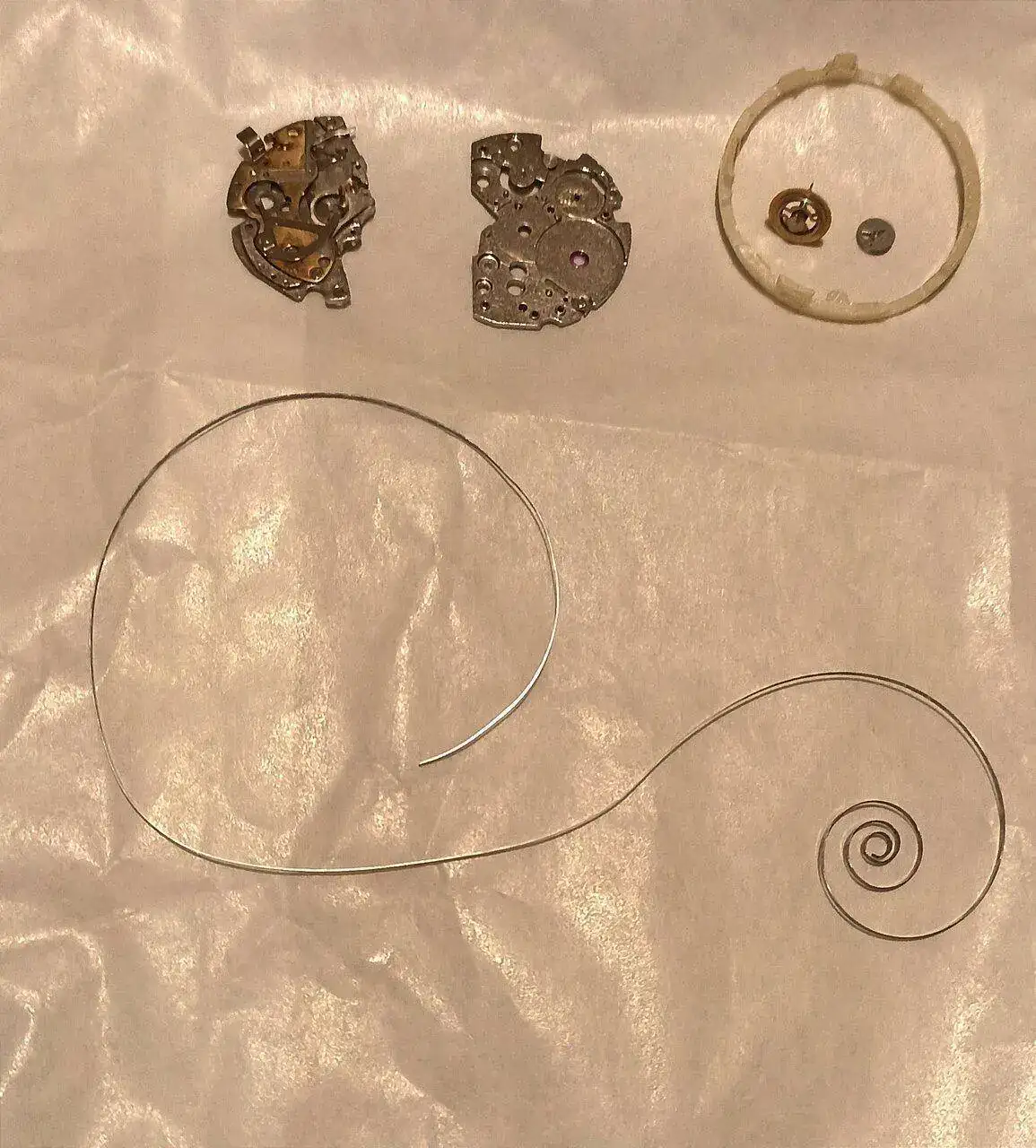

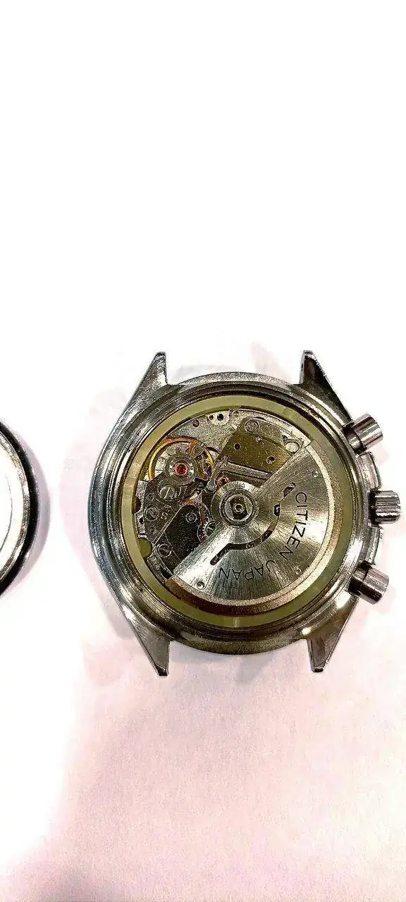

De momento solamente tengo un reloj vintage con un calibre automático citizen 8110a crono de unos 40/50 años, al que se le ha hecho una revisión completa con cambio de gran parte de las piezas (placas, ruedas, piñones, etc...) hace algo menos de dos años, y esta semana pasada se ha parado sin ninguna razón aparente.
Pensando que quizá fuera algo sencillo de reparar, lo he llevado a un relojero de proximidad que después de abrirlo me ha dicho que lo que tiene no está "a la vista", por lo que tendría que desmontar todo el calibre, y por lo tanto no ha podido darme una estimación nada aproximada de por cuanto podría salir esta reparación.
La decisión de hacerme con algunos viejitos, me da más respeto aún en este momento, y me hace pensar que lo que pueda estar haciendo, sin tener conocimientos propios en la reparación de relojes, es meterme en un auténtico berenjenal. Es por ello que os pido consejo a los que estáis más acostumbrados a este tipo de relojes...
Quiero pensar que quizá las reparaciones en estos viejos relojes deberían ser más duraderas y este caso que se me ha presentado puede ser solamente una casualidad, y que me ha tocado la china con este único que de momento tengo... (aunque este último pensamiento pueda estar influenciado por las ganas que tengo de disfrutar de unos pocos de estos relojes con una larga historia detrás, y la realidad sea que estos relojes fallan más habitualmente de lo que desearía debido a su edad aunque se revisen concienzudamente)...

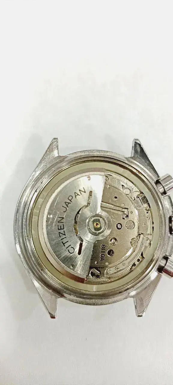

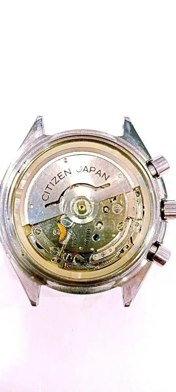

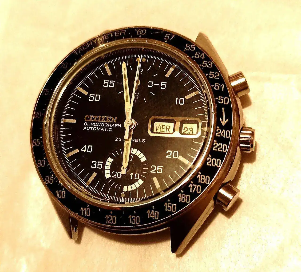

Pues aquí están las fotos que me decías.
A ver si con suerte algún manitas pudiera darme alguna idea... Los síntomas a grosso modo y con mi explicaciones de novato son estos:
El reloj iba fantástico, con una desviación diaria de +-1seg. Y el crono iba también estupendo, moviendo la aguja de la subesfera de los minutos igualmente bien, y con una exactitud también excelente. El reseteo tanto del crono como del sistema flyback también funcionaba de modo correcto.
Hasta que un día me lo puse, le dí unos meneitos para que la masa oscilante le diera carga, y un par de horas después, me doy cuenta que el reloj está parado. Le vuelvo a dar unos meneos y el reloj sigue igual.
Por el sonido al girar la masa oscilante, el relojero me dice que se aprecia que la masa oscilante trasmite carga al barrilete, pero el reloj no "late".
Lo que sí me he fijado es en que el numeral de la fecha ya no está tan centrado como antes de que se parara... Pero esto no sé si tendrá o no algo que ver.
A ver si con estas fotos y estos síntomas me pudierais ayudar a saber por donde pueden ir los tiros...
Estas piezas se le han cambiado en la última revisión/reparación hace más o menos año y medio.
