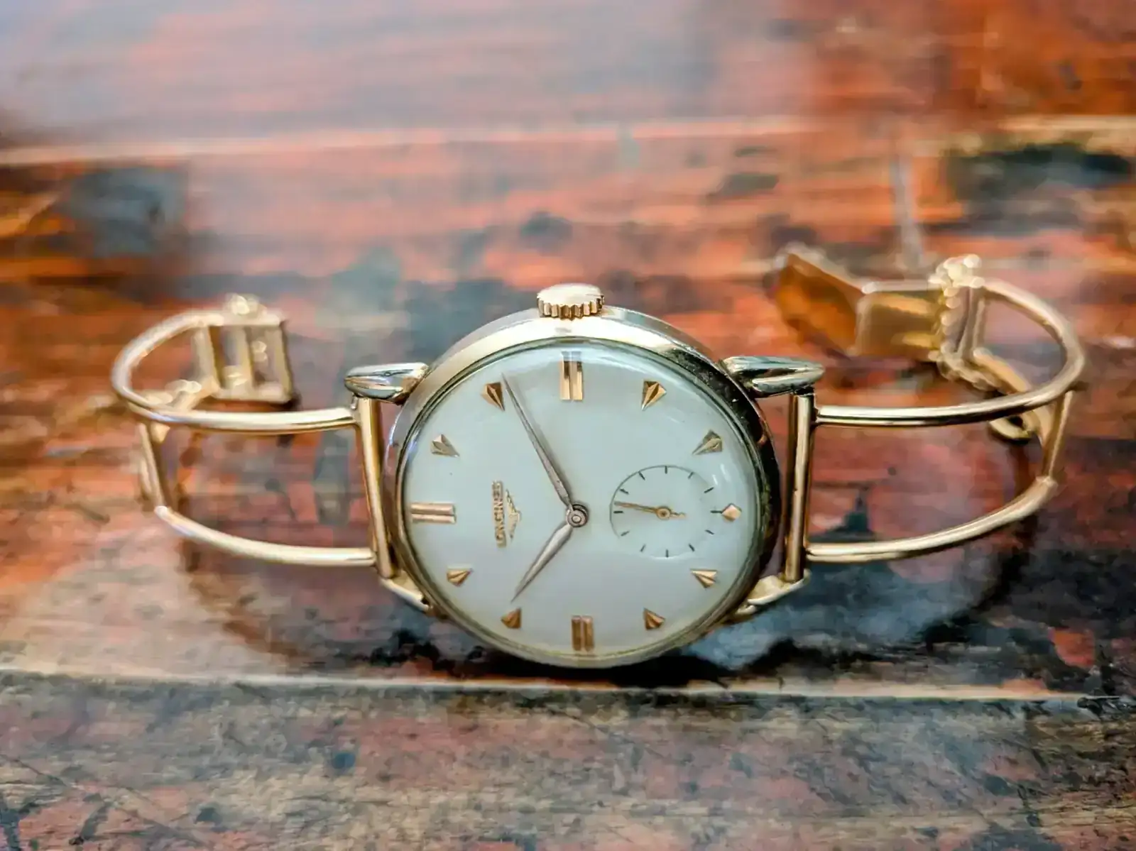

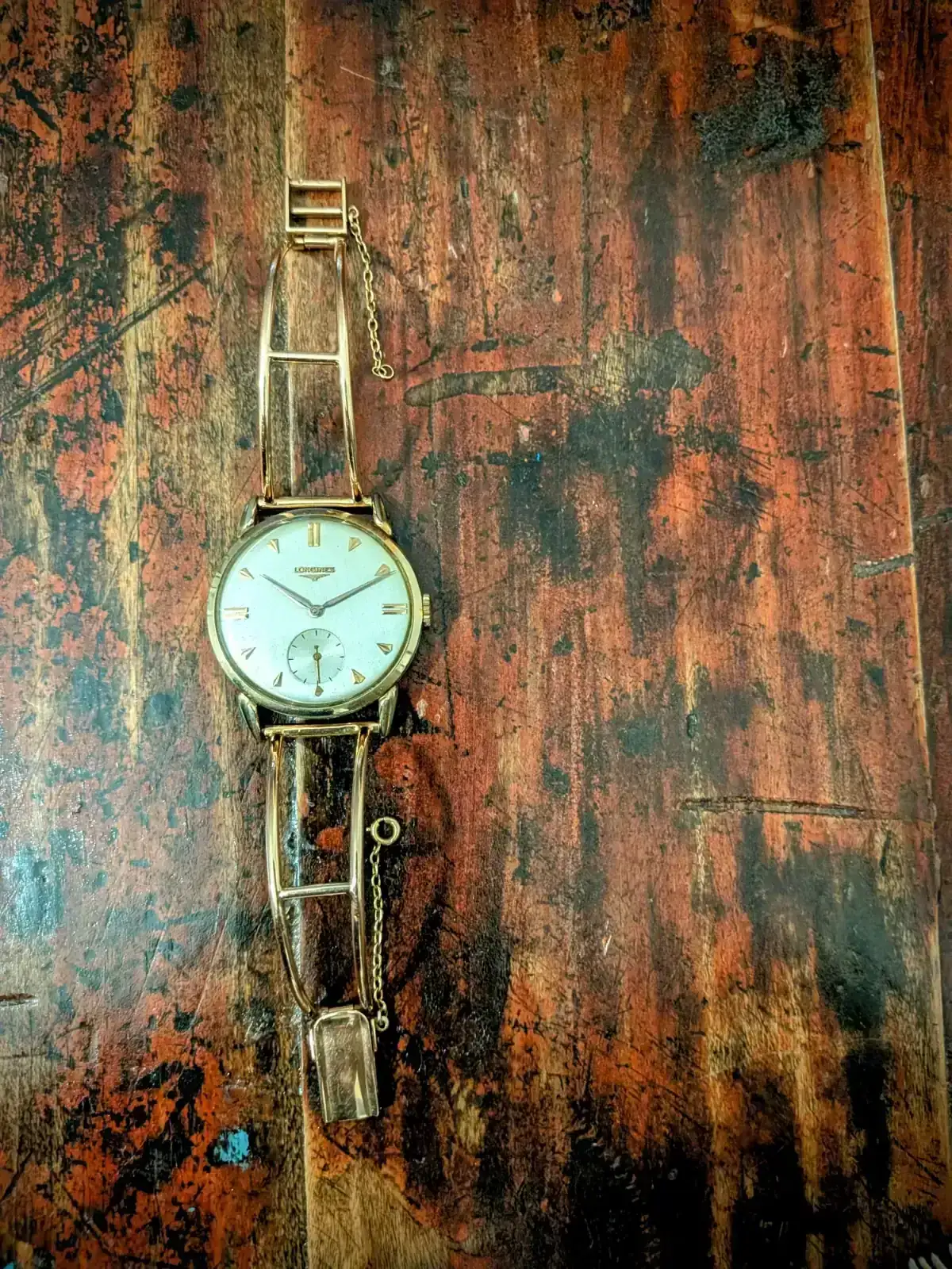

Buenas tardes para todos.
Aunque llevo muchos años en el foro soy de los que siguen de vez en cuando los temas pero participa poco.
Me gustaría que con vuestra experiencia me recomendéis un sitio donde poder hacer una revisión o puesta a punto de este reloj.
Es un Longines antiguo de oro que pertenecía a mí padre y actualmente lo tengo como recuerdo y lo utilizo solo de forma esporádica.
El reloj funciona aparentemente a la perfección y solo le doy cuerda cuando lo voy a usar es decir un par de veces al año.
Mi pregunta va encaminada a cómo debo hacer para mantenerlo correctamente y dónde me aconsejáis en Madrid que lo lleve a hacerle una puesta a punto.
También agradecería que alguien me diera información sobre el modelo que es y algún dato sobre él.

Pues mi relojero solía decir que si funciona, no lo toques. Cuando veas que renquea o se endurece el remonte, lo llevas a limpiar a un relojero de confianza de los de toda la vida. Del profesional que tenía buenas referencias en Madrid he leído hace poco que se jubilaba, así que ya te dirá algún paisano tuyo.
En cuanto al modelo, no pertenece a ninguna familia como tal, pero seguro que monta un calibre estupendo, puede que incluso un 30L. Pero estoy adivinando, porque si no le quitas la tapa…
En cualquier caso, un Longines de esa época es siempre un buen reloj, y si encima era de tu padre 😍😍😍

La esfera se ve restaurada, pero tengo curiosidad por esa tapa, muy inusual en un reloj de oro; quizás se la cambiaron en algún momento :innocent:

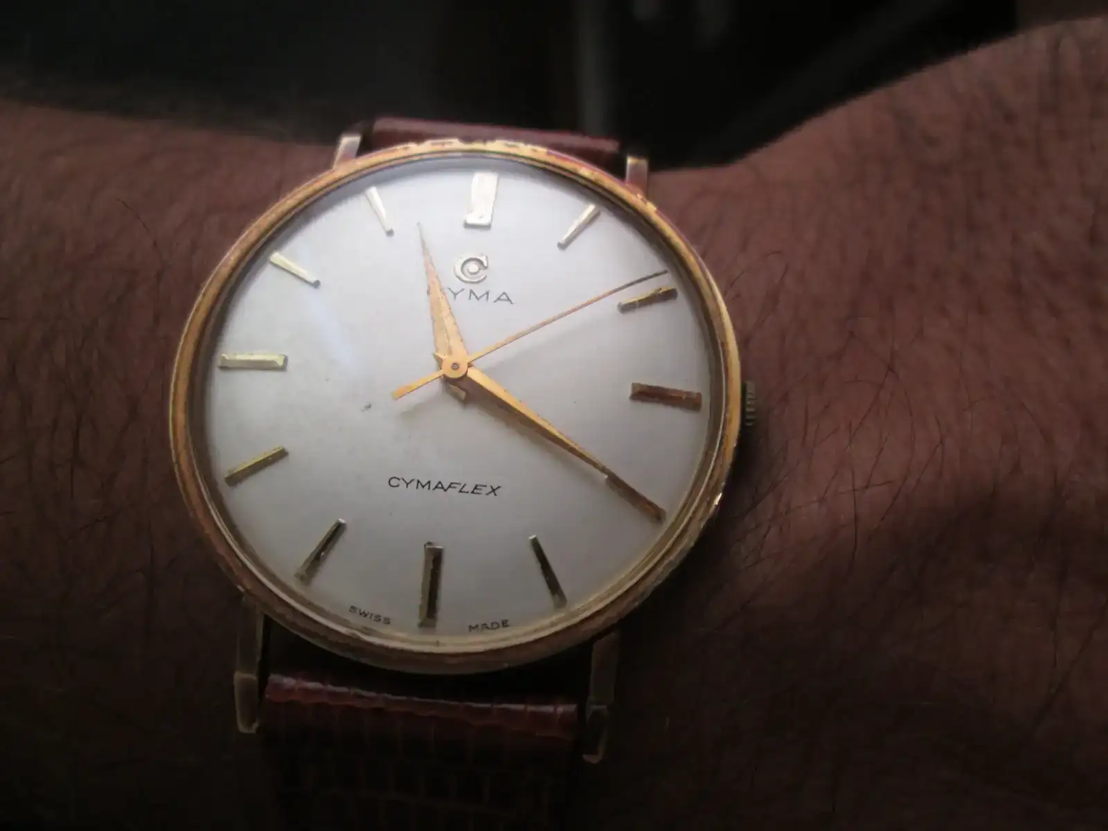

Yo tengo un reloj desde antes de 1972, un Cyma, y quise hacer una limpieza y un rechapado de la caja. En ese momento rechacé el trabajo porque me parecía muy caro. Aclaro que el reloj iba perfecto de marcha, y también como tú, lo usaba tres o cuatro veces al año.
De todas formas el relojero, al abrirlo, me dijo que estaba totalmente seco, que no le diera cuerda porque en cualquier momento tendría una avería. Desde entonces lo conservo pero no le doy cuerda hasta que me decida a revisarlo.
Así que mi consejo, si quieres usarlo con tranquilidad, es que lo lleves a revisión.

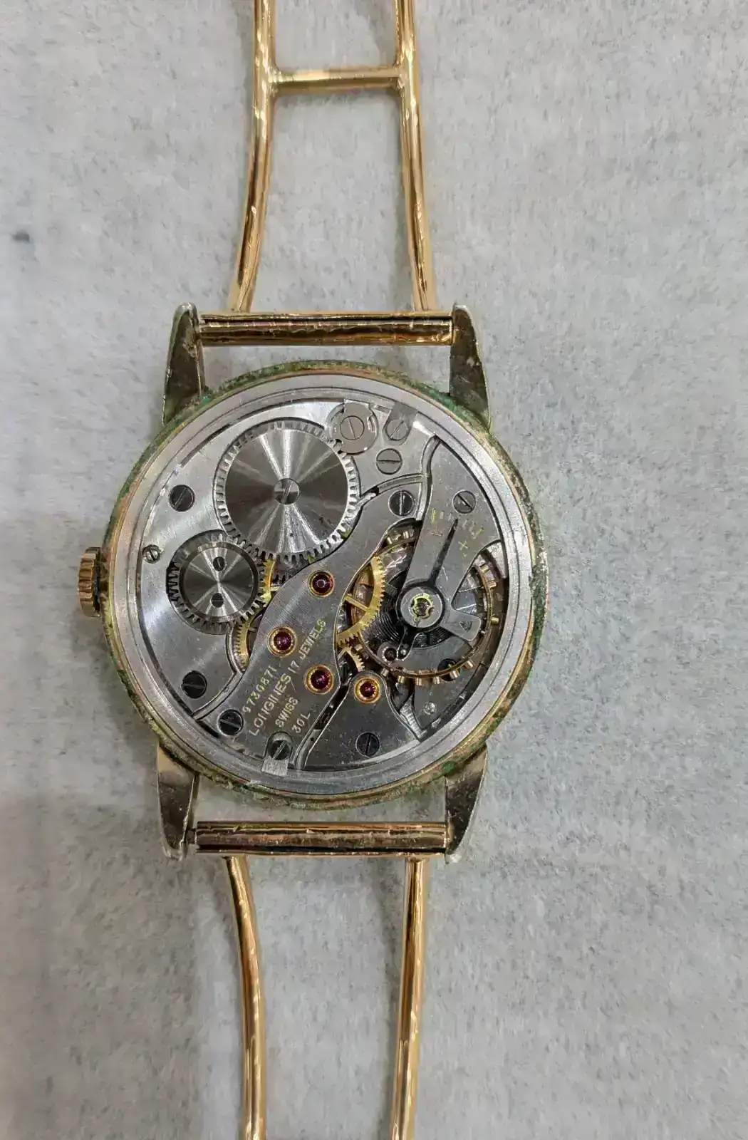

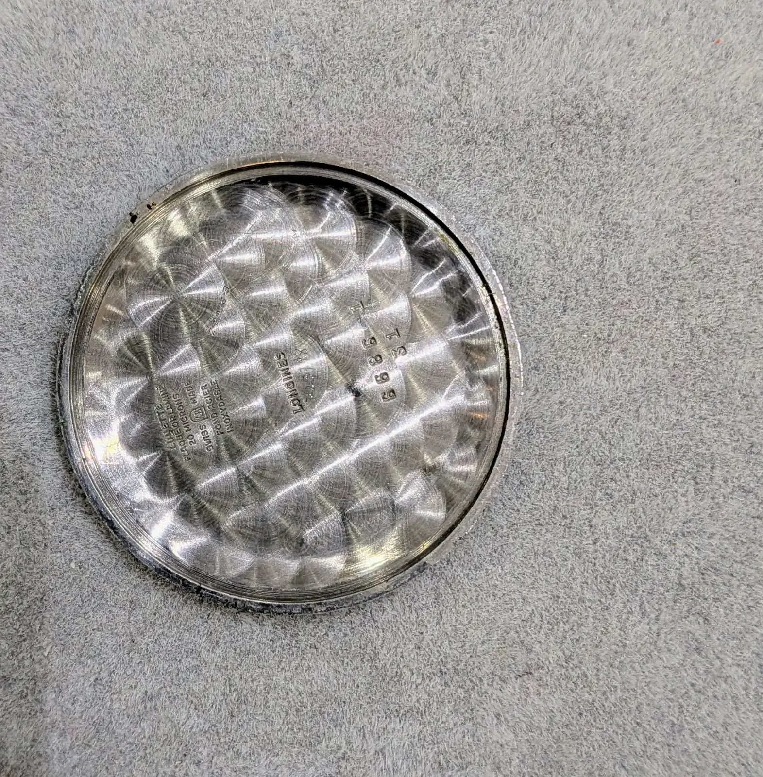

Estás son las fotos del interior del reloj
El relojero de confianza ha sido más que amable.
También me ha comentado que tuvo algún tipo de actuación en una fecha que se grabó en el interior de la caja.
Me ha comentado que este es uno de los buenos calibres de Longines.
Os agradecería cualquier información que me pudieses aportar.

Un 30L, calibre mítico de la marca (por cierto, q mí el reloj también me parece que tiene restaurada la esfera).

¡Bingo! Mi intuición fue buena: ¡un estupendo 30L! :clap:Podría también haber sido un 23z, y habría sido igualmente estupendo, pero el 30L además de bueno, es el calibre manual más célebre de la Maison :ok:
Por su número de serie es de 1955-56.
No aprecio el grabado, pero era común que muchos relojeros dejaran constancia de las intervenciones mediante grabados de fechas (a veces también se indica la intervención) en el interior de la tapa.
Si aumentas la imagen, debajo de la palabra "LONGINES", en el centro de la tapa, se aprecia lo que parece ser una fecha.
Reacciones: AbderramanII
Tienes razón, gracias :ok: 88 o 98 me parece ver. Es tiempo, desde luego, pero si basicamente ha estado en el cajón…
