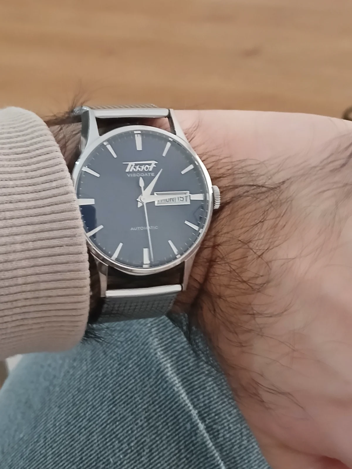

Llevo pensándolo desde hace varios días, llevarle a mi tissot visodate a realizar una revisión.
Tiene ya 6 años desde que le compré y una desviación de -10 seg/días.
¿Debería ya hacerla o esperar todavía?
Gracias y un saludo.
Ver el archivos adjunto 3401307
Tengo el mismo reloj y me hace esos 10 segundos desde que me lo regalaron en 2020...
Tiene buena marcha,, si no te molestan esos segundos yo esperaría sin problema
