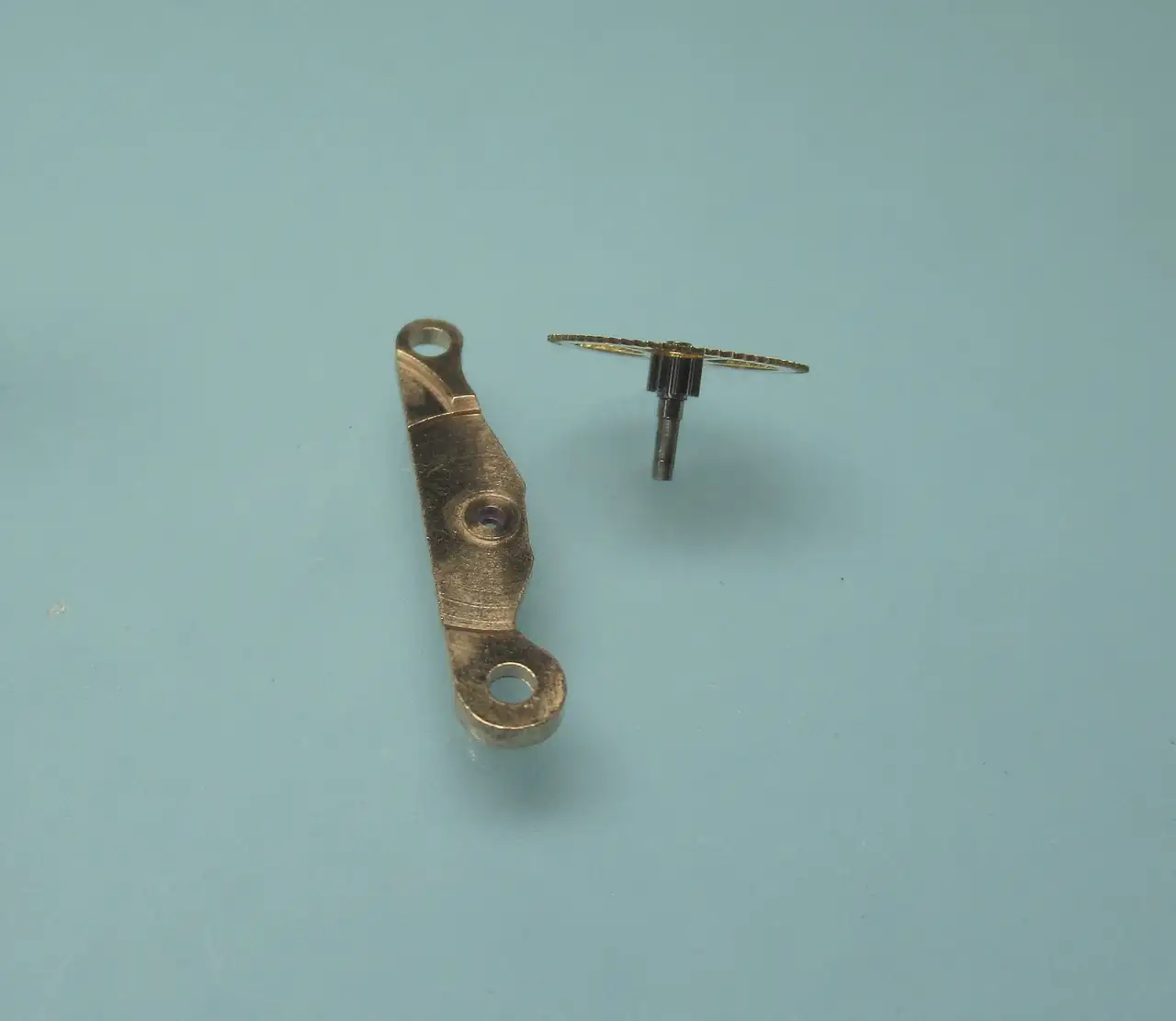

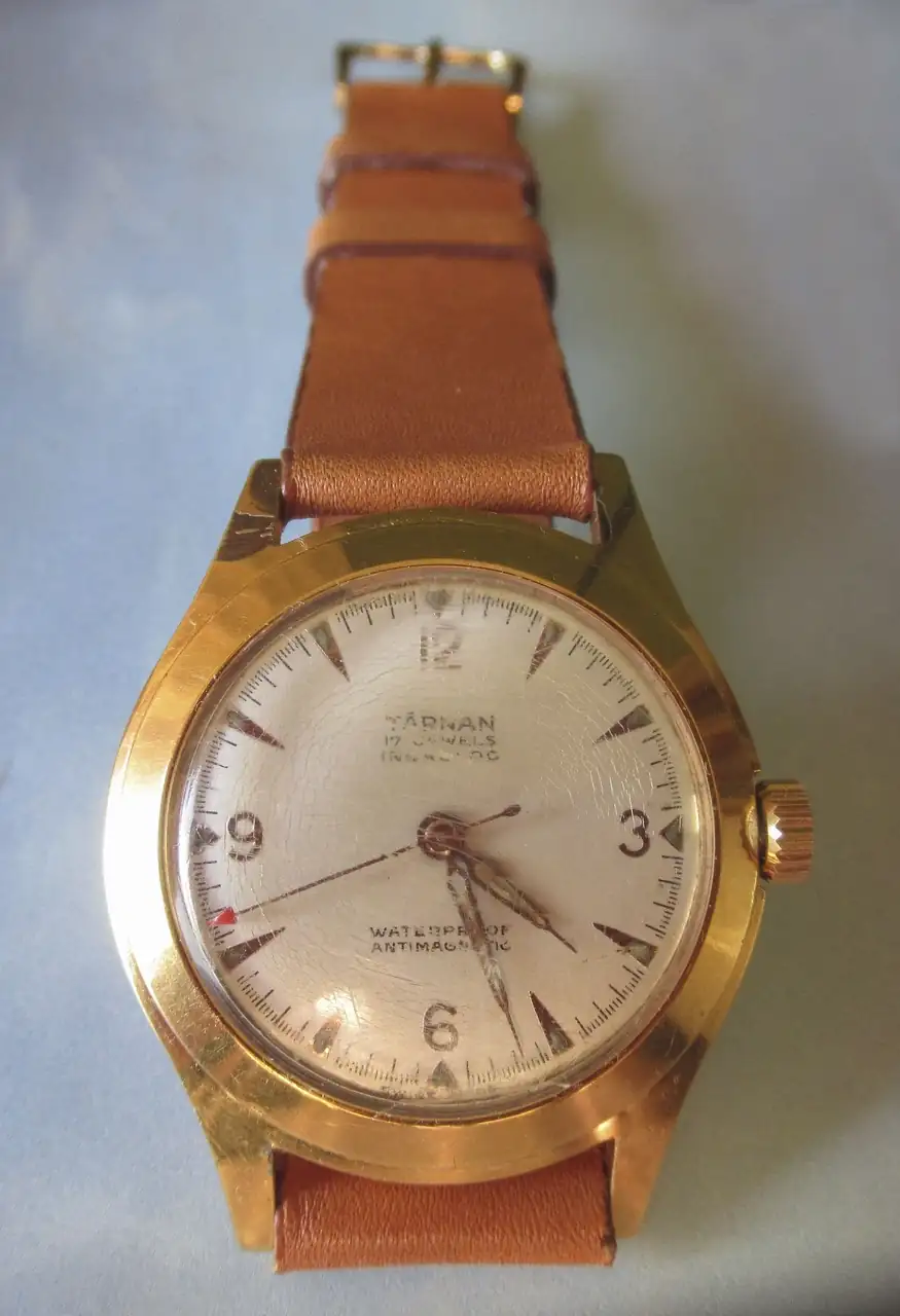

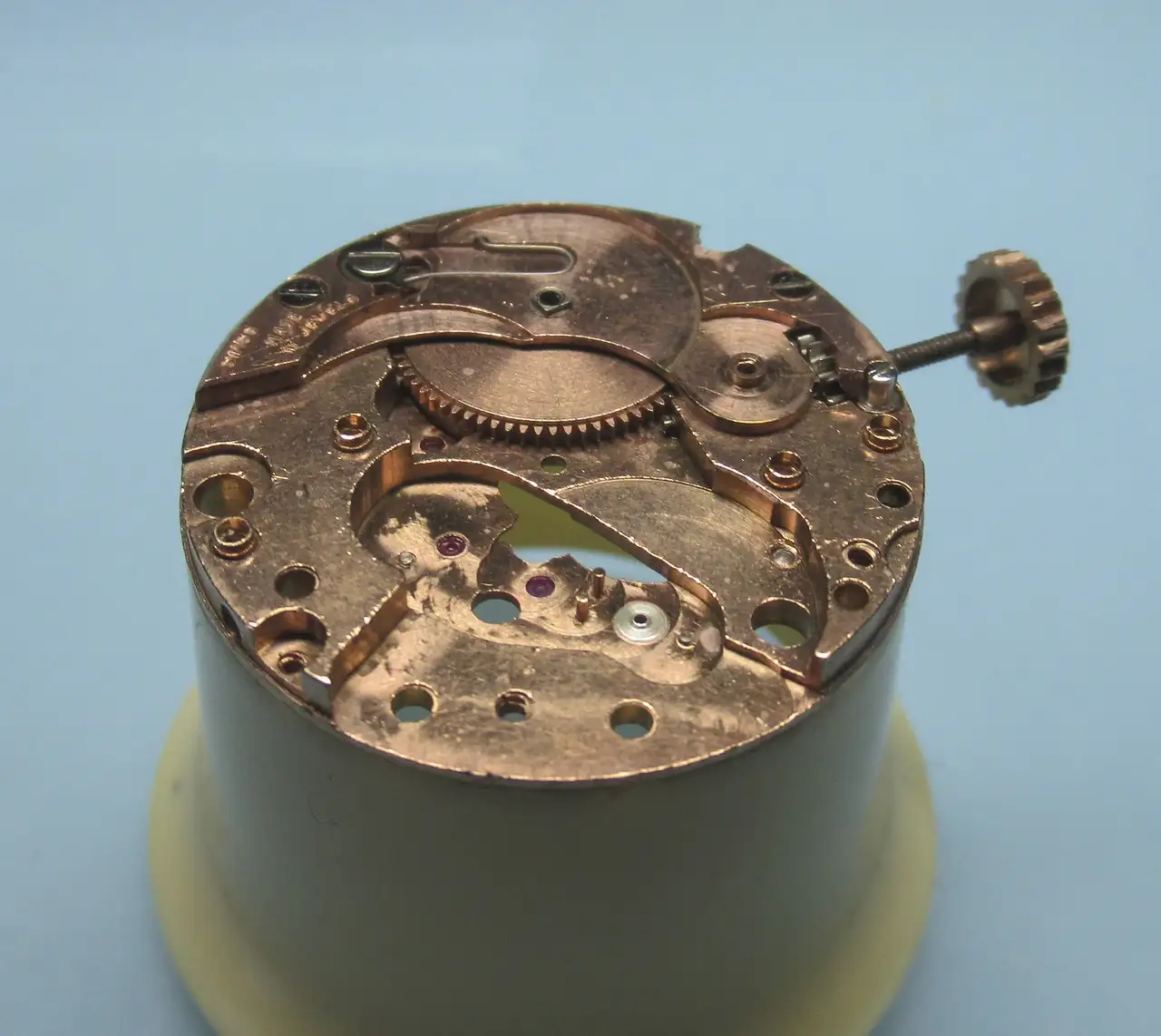

Como ya anuncié, este jueves pasado compré en su mercadillo un reloj Tarnan sin corona pero con buena apariencia exterior. Lo compré gracias a que no llevaba lupa y no pude ver a través del hueco donde va la corona que el trozo de tija que había dentro estaba totalmente oxidada; ¡y eso es mala señal!.
Estaba así aunque con otra correa y, como digo, sin corona
Por lo tanto ya sabía que, al menos, habría que cambiar el plexi y poner corona y posiblemente alargador de tija ya que el pico se veía muy adentro. Pero cuando llegué a casa y abrí me encontré con abundante óxido que cubría, además de la tija, la báscula, el tirete y su correspondiente resorte. Ambos tornillos de éste más el de tirete, con el que pasé miedo, no aflojaban por estar soldados. Aplicando los conocimientos que en su día me dio mi relojero de cabecera (poner aceite abundante y aplicar calor con el secador de pelo), con dos o tres puestas y calentamientos esos tornillos aflojaron. Afortunadamente los piñones de canto y deslizante no se habían oxidado que son muy trabajosos para limpiarlos.
Se ha quedado todo manchado después de quitar el óxido (el ausente Golipo me enseñó que con vinagre de manzana se eliminan hasta las machas que deja el óxido pero no me he atrevido en esta ocasión).

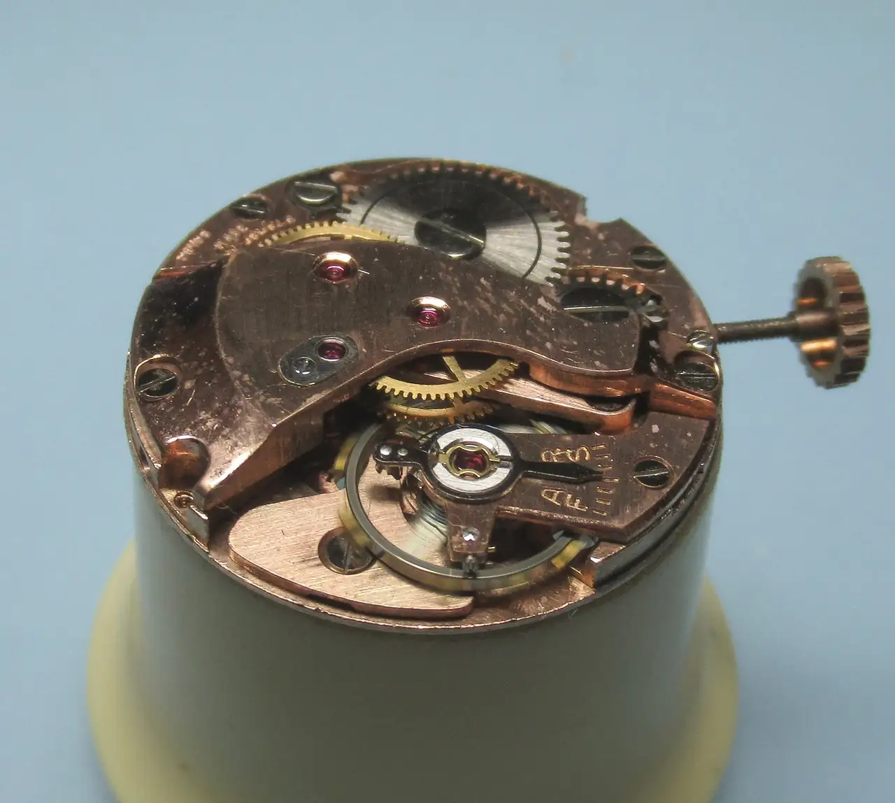

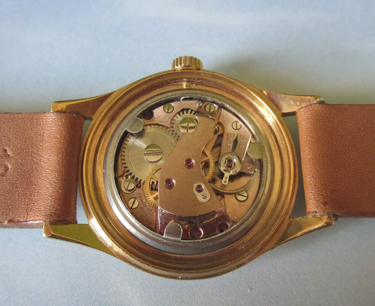

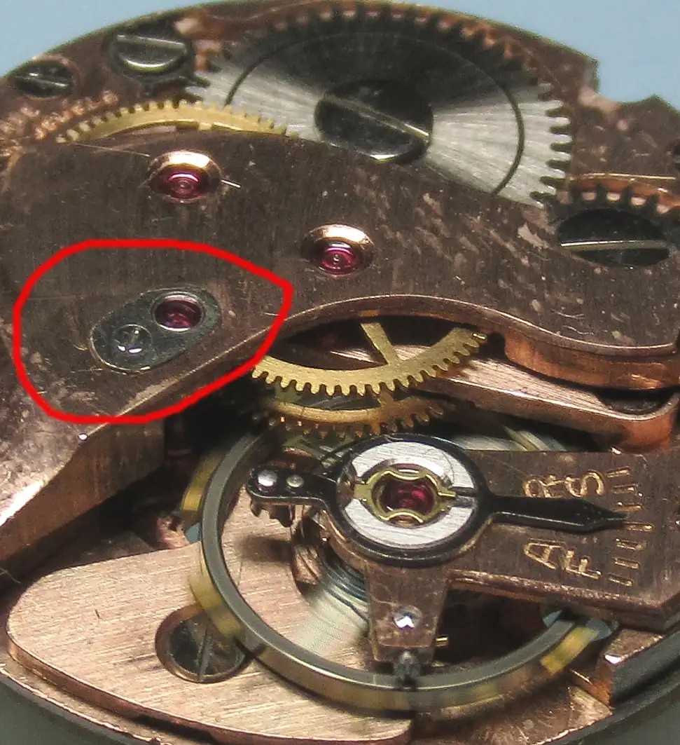

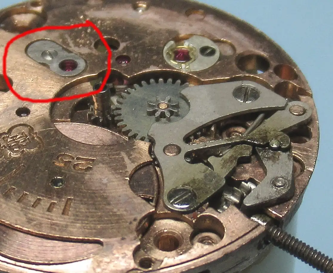

Cuando en el jueves pude quitar la tapa trasera (otro que lo había estado viendo antes la aflojó pero no se atrevió con él) y vi la máquina tan bonita y con detalles de calidad, como las contrapiedras que lleva la rueda de escape por ambos lados (las señalo con un círculo rojo), que no son muy comunes, me decidí a jugármela ya que el precio era de risa: 10 lereles

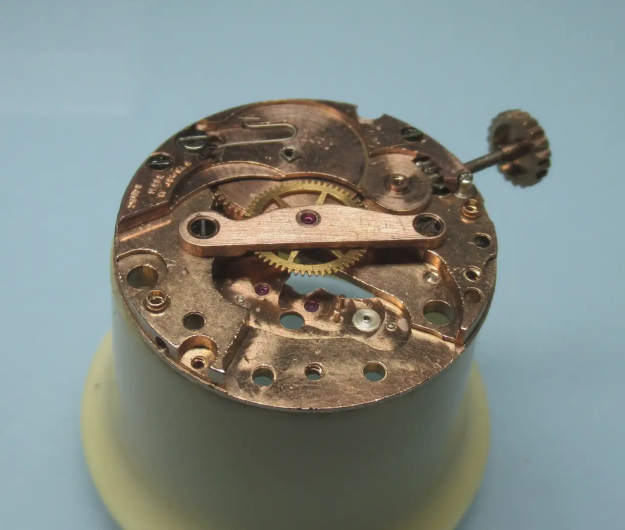

Ésta segunda solo la supuse ya que está debajo de la esfera y no la podía ver. La raqueta, a tope para adelanto, también me indicaba que el reloj tenía tendencia a atrasar bastante pero, en un principio se lo achaqué a la misma suciedad. No fue así: después de limpio la he tenido que llevar a tope otra vez para que funcione correctamente.

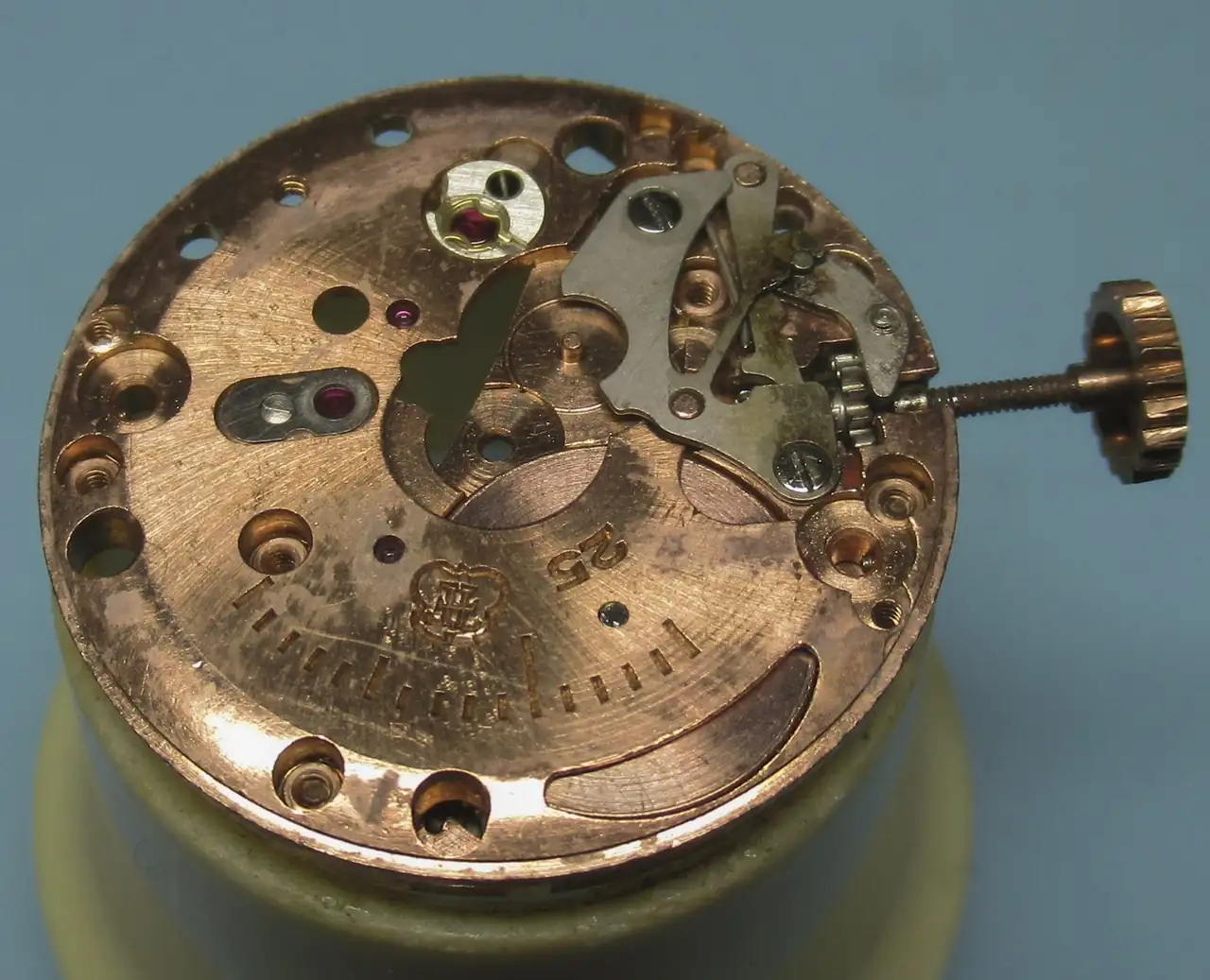

Esa misma calidad que he mencionado antes hace que una vez puesto el barrilete de carga y su puente, haya que poner un potente soporte para la rueda de centro, a saber en tres pasos
Una vez puesto se hace necesario terminar con otro puente sobreelevado para sujetar el resto del rodaje y poder meter la rueda de segundero central

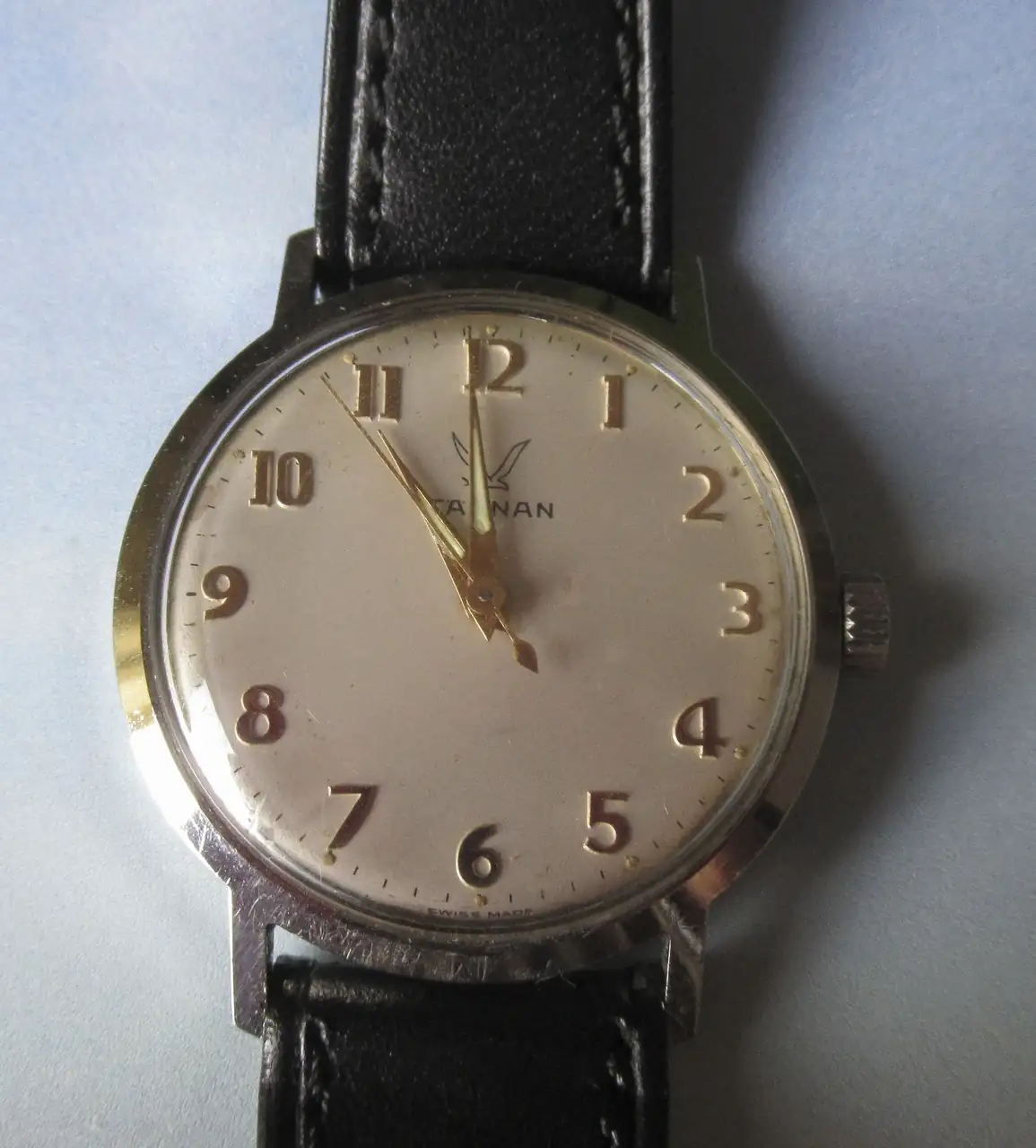

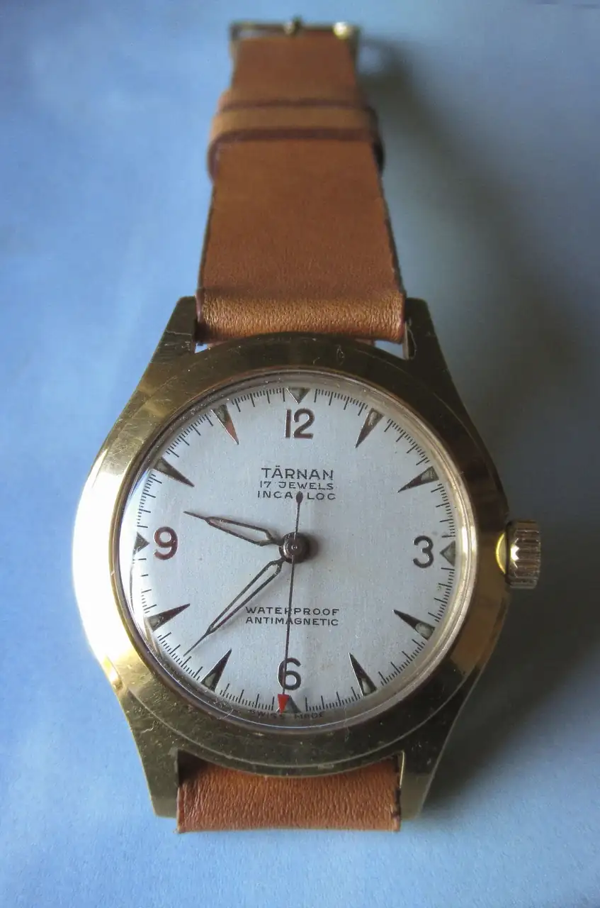

Total que aunque manchado por las señales que ha dejado el óxido, y que he tenido que dejar mojadas de aceite para evitar que vuelva a progresar, funciona otra vez; y como la esfera, agujas y caja eran atractivas, sobre todo para quienes les guste el dorado, que no es mi caso en este momento, pues ya tenemos otro reloj recuperado de los mercadillos. Con plexi nuevo y otra correa ya luce así:

La primera foto del reloj es la que nos hace ahorrarnos unos euros a los cazachatarras, un plexi bien reventado en el cual parece que a la esfera le falta gran parte de la grafía y en realidad está como los chorros del oro.

Lo has dejado como sacado de la tienda!. Pues será un reloj "nisupu" pero tiene tanta enjundia como si en la esfera pusiera alguna marca conocida.

Pues es bien bonito compañero.
Me gusta lo ancho del bisel y la digitación del dial; le da un aspecto compacto muy equilibrado.
Qué sabemos de ese calibre? Curioso puente de la rueda de centro.

Como puedes ver en la primera foto se trata de un FHF 25, que ya ves que tiene su enjundia. Ese tipo de puente lo utilizó mucho AS.
Ver el archivos adjunto 2967837
Ver el archivos adjunto 2967838
Ver el archivos adjunto 2967846
