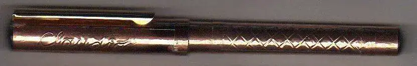

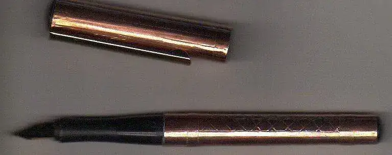

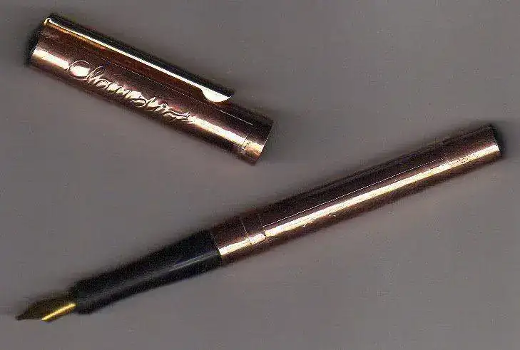

¿Hay estilográficas con cuerpo de cobre?, claro que las hay pero son bastante caras y escasas. Les quiero mostrar un experimento que hice a partir de una estilográfica caligráfica Standargraph. Tiene un cuerpo de resina, bastante malo, ya con una trizadura.
El experimento consistió en recubrir con cobre el cuerpo y la tapa de la pluma. Para ello usé cinta autoadhesiva de cobre (99,9% cobre).
De modo que ya tengo mi pluma de cobre que pueden ver en las fotos, quedó mejor que lo que esperaba y no gasté más de 30 cm de cinta (el rollo trae 30 metros).
¿Alguien tiene más experiencias con estilográficas o bolígrafos de cobre?

Ver el archivos adjunto 251451
Ver el archivos adjunto 251452
Ver el archivos adjunto 251454
Ver el archivos adjunto 251455

Usé cinta de 10 mm de ancho. Primero recorté tiras que pegué en forma circular en los extremos del cuerpo y de la tapa. Posteriormente pegué tiras a lo largo de cada una de esas piezas. El último trozo lo recorté a lo largo para que calzara en el espacio que quedaba sin cobre (corte con forma de trapecio). Antes, por probar, hice algunos dibujos en la cinta con un bolígrafo sin tinta. El pegamento de la cinta es de muy buena calidad y se adhiere firmemente.
Estoy seguro que con mayor paciencia de detalle se puede hacer un trabajo verdaderamente profesional. Lo bueno es que la estilográfica no se deteriora ya que puede restituirse a su estado original.

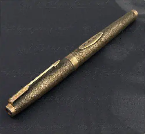

Interesante y originalísimo trabajo. Recuerdo la Parker Queen Elizabeth hecha enteramente del bronce de los ojos de buey del transatlántico hundido en Hong Kong. No es el mismo metal, pero creo que la pátina es parecida.
Gracias Pedro, esa Parker tuvo mucha historia. En realidad la pátina del bronce es muy similar a la del cobre ya que el bronce es una aleación que se compone de cobre y estaño, estando el primero en un 80% o más. El bronce también mantiene propiedades bactericidas y es más resistente que el cobre pero también menos dúctil y maleable. Usar metales con historia en la fabricación de estilográficas, resulta en verdaderas obras de arte y es un lujo para muchos 🙂

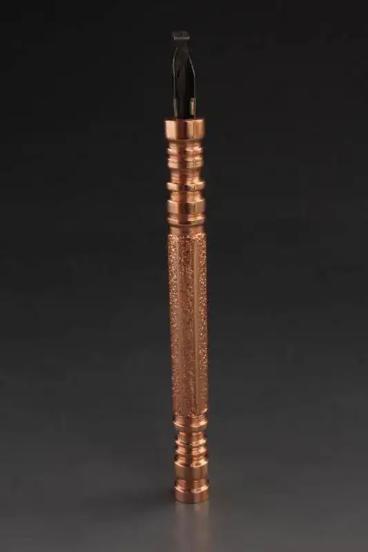

Finalmente, una originalidad en cobre. Un soporte para plumilla en cobre torneado y grabado de este artesano (
