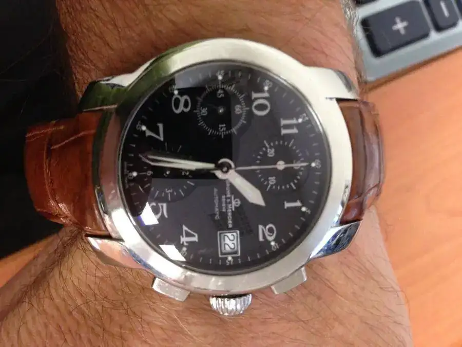

Hola a todos, os adjunto foto de un reloj de mi padre que desde el primer día le retrasa bastante, según él claro, a ver si me podéis comentar a que causa se puede deber. No le ha hecho ninguna revisión pero está así desde el primer día, aproximadamente 1 minuto cada tres o cuatro días. Gracias y saludos

No es un retraso excesivo. Unos 15 segs al día. Una visita al relojero a que te ajuste la raqueta y debería mejorar, si es que la falta de precisión le preocupa mucho.
Si tiene muchos años de uso, igual necesita una revisión, aceitado y eso.
Ese modelo es COSC? a mi si me parece que es demasiado inexacto...
Lo mejor es como te ha dicho el compañero que lo lleves a un relojero de confianza para que te lo ajuste y ganarás en precisión.
A mi me pasaba lo mismo exactamente con mi Baume Capeland, es igual pero con esfera silver. Llevaba tiempo sin una revisión. Lo llevé a Enrique de la Tiendecita del Reloj y lo han limpiado y engrasado. Ahora marcha correcto.
