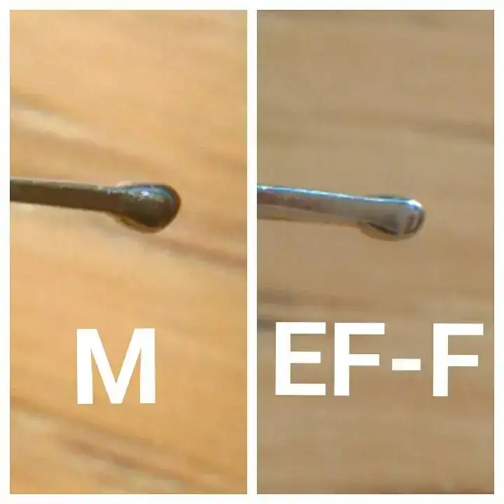

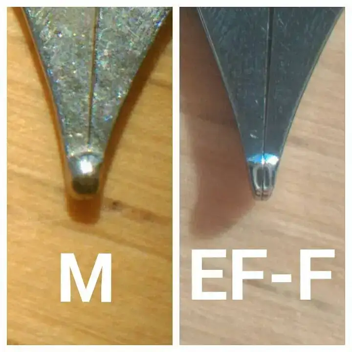

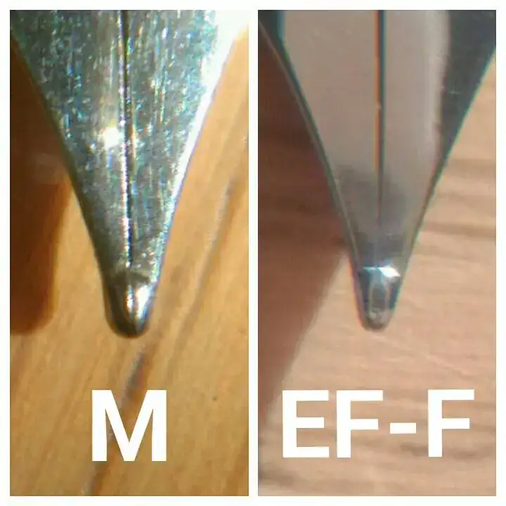

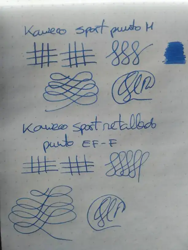

Mi letra no es grande y el punto M de mi Kaweco Sport era demasiado para mi y no la usaba, así que le he bajado el punto a algo intermedio entre EF-F.
Como no había mostrado este tipo de retallado antes, he aprovechado y os pongo fotos del antes y después desde diferentes vistas para que podáis ver el resultado final, y una muestra de escritura.
Parte superior del plumín:
Parte inferior del plumín:
Vista lateral:
Muestra de escritura:
Vista lateral:

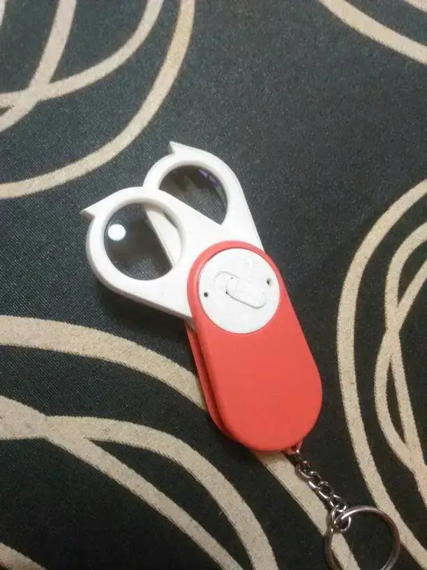

Por cierto las fotos en macro no se quedan atrás.
Qué has empleado ?????

Pues el equipo técnico para las fotos es muy cuchipé.
He usado una baratura de lupa china que poniendo las dos lupas juntas dicen que da 15 aumentos (3€ con envío incluido) aunque el aumento es el mismo que mi lupa de relojero de 2,5 aumentos.
La pongo pegada a la lente de la cámara del móvil y he usado el zoom del móvil a 2,7.
Lo principal es la luz, ahí entraba luz natural y salen muy bien las fotos.
Si te das cuenta en las fotos del antes y el después hay diferencias precisamente por la luz que entraba por la ventana. En un caso abierta y en el otro cerrada. Entre las fotos hay 2 horas de diferencia más o menos.

Soy yo que no veo bien o en la segunda foto se aprecia un gavilán mas ancho que otro y al rebajarle el punto los has igualado?
