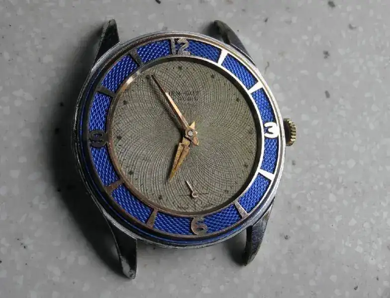

Vino un poco sucio pero con todos las marcas de minutos y con la marca del reloj. Me decidí a limpiarlo pese a que me he cargado alguno, pero a quedado de lujo. lo que hice fué mezclar volvone y agua a partes iguales. Con un bastoncillo de oídos le di en una parte solo dejando la gota y extendiendola pero sin frotar, deje actuar unos segundos y con la otra parte del bastón retiraba el exceso de agua girando el bastón sin apretar ni frotar y así con toda la esfera.
El tema es que no froteis, que actue el producto el solo y retirar el excaso de agua, como veis ni una letra de la marca se ha ido y eso que es labrada. Esto no quiere decir, que en otro reloj no pase y que se vayan las letras, pero podéis experimentar.
Pues ha quedado muy bien, ¿no? ¡bravo!
Te ha quedado fenomenal,por cierto curioso dial.
Te ha quedado estupendo.
Te ha quedado muy padre. Una pregunta que es volvone ??
Te quedó de maravilla, un trabajo cojo.... pero no dices si al final de retirar el liquido con un bastoncillo pasaste toda la esfera por el agua para eliminar totalmente los restos de amoniaco (creo que el volvone contiene amoniaco) y no continue trabajando hasta estropear la esfera, un saludo.
Pues el resultado tiene una pinta estupenda. Me apunto el truco
Volvone es una marca de limpiadores como dice el amigo arriba consiste en amoniaco diluido y detergente o jabon, dependiendo el uso, si hay que diluirlo bien y no tiene que estar mucho tiempo en contacto con la superficie ya que la suele ampollar y si es sometida a calor es mas fuerte, o sea si disuelves en menos cantidad de producto con agua mas caliente el efecto es similar, a probar interesante cuadrante y buen trabajo.
El volvone es amoniaco casero, para limpieza de alfombras... y se vende en cualquier supermercado. Sí, luego le pase agua y jabón, pero dudo que estropee más la esfera, ya que una vez que se evapore el amoniaco, pero por otra parte es muy volatil, sus efectos se perderán.
Excelente, teniendo en cuenta el tramado.:ok::
El amoníaco, también lo utilizo en el ultrasonido, y trabaja muy bien, disuelto porsupuesto y con un porcentaje bajo de detergente.
Luego lavo con agua tibia.
La esfera es una autentica preciosidad y te ha quedado de cine.
Enhorabuena y a disfrutarlo :ok::
esta curioso,apunto el metodo.
aunque las esferas me dan un poco de miedo....
gracias por el aporte.
Excelente! Da miedito utilizar amoniaco en estas esferas antiguas, es muy importante la habilidad y el tacto al manipularlas, el resultado puede ser un éxito o un desastre!
Enhorabuena, yo tengo un buen museo de destrozos haciendo cosas así.

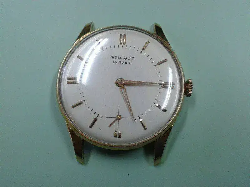

Es el segundo ben-gut que veo en mi vida, el otro es este:
41mm de vintage con una As 1052 dentro, ¿alguien tiene algún dato más de la marca?
