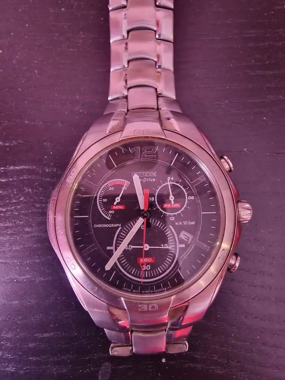

Muy buenas! Quiero darle una nueva vida a este Citizen que tengo desde hace unos 25 años ya que está el pobre totalmente frito. Las correas se rompieron y el segundero ni se mueve después de todo el día en el bolsillo...
Me suena que en Bilbao hay Citizen oficial, me podéis recomendar algún sitio para llevarlo por allí? Fue un regalo y me gustaría recuperarlo.
Os dejo unas fotos. Gracias anticipadas!

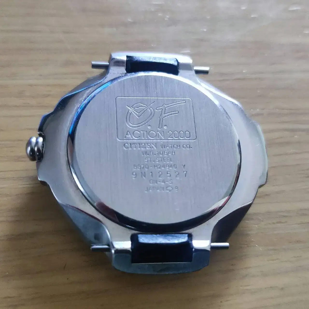

En mi experiencia los capacitadores mueren, mas los antiguos, mas si han pasado periodos largos a la sombra, mi relojero me cobro unos 50 USD cambiarlo.
El mio igual debe tener unos 20 años (tengo dos similares)

Creo que vale la pena.... el arreglo, no puedo recomendar algún relojero por al zona que pides, pero de más que alguien más en el foro puede.
Me temo que así es. Y este ha estado encerrado en un cajón durante años... Y le ha pasado factura. Parece que capta energía pero no la acumula.
