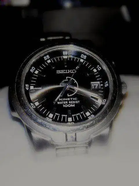

Hace 5 años abrí un hilo sobre el cambio de acumulador del reloj en cuestión, que era éste: https://relojes-especiales.com/threads/sitio-recomendado-en-valencia-para-revisión-de-seiko.225630/ en el que preguntaba dónde llevar el reloj para esa operación.
El caso es que no lo llevé finalmente y siguió guardado en un cajón. Aprovechando que el otro día tuve que llevar un reloj de mi hermano por un tema de garantía a Seiko, aproveché y me llevé el reloj. Me presupuestaron unos 80 euros para ponerlo "en marcha" con los siguientes argumentos:
  1. "en los foros se lee de todo", no es el acumulador es el condensador: con esto se molestó bastante.
  2. Es la única manera de tener garantía por escrito que nadie te daría y además el simple cambio no garantiza el funcionamiento después.
  3. Habría que usarlo 2/3 días a la semana de continuo (esto es algo que se, pero me parece excesivo y me para desde siempre).
Pues finalmente llevé el reloj al relojero de cabecera, y por 35 euros lo tengo de nuevo en casa con el condensador cambiado. Se que la pieza no vale mucho pero también se que la Seiko tiene tasada la operación de cambio de éste de manera "separada" de una revisión y ni mucho menos son 60/80 euros (era el intervalo que me comentaban).
Ahora lo llevaré un par de días para que esté cargado a tope y veremos cuanta autonomía le queda tras el cambio.

Pues si que es algo que "para" bastante. La verdad es que cuando lo compré no conocía los "peros" Kinetic y si lo llego a saber entonces pues probablemente hubiera comprado otra cosa. Estoy encantado con el reloj, funciona como un reloj .-) y tiene buenos acabados pero obliga a utilizarlo bastante.

De momento decir que lo he dejado ya aparcado unos días para ver cuanto dura la batería y ahora mismo anda por los 6 días exactos y aún marca un 66% (supongo que pronto pasará al tramo del 33%).
Hoy día 8 de diciembre lleva parado sin usarse 14 días y sigue marcando ese 66% que digo. Explico el tema, el indicador de carga presionando el botón tiene varios tramos:
30 segundos - carga al máximo
20 segundos - carga media ?
10 segundos - carga baja
5 segundos - carga mínima (creo recordad que también marcaba este intervalo)
A partir de ahí entra en modo de ahorro de energía (segundos, cada dos).
Pues ha sido un éxito total, de hecho creo que ni nuevo llegaba a 14 días con ese nivel de carga.

¡¡¡ 30 días !!! (y sigue indicando "20 segundos" de carga), tendría que haberlo hecho mucho antes. Así que quién tenga dudas: que lo haga por que si es antiguo merece la pena por que mejora la autonomía original en estos modelos "iniciales".
Me planteo empezar a usarlo ya de vez en cuanto para que no descargue más y dejarlo siempre en condiciones por que un mes es una autonomía más que razonable.
*** ÚLTIMA ACTUALIZACIÓN DEL HILO ***
Salvo que pase una catástrofe absoluta, cosa que no espero que suceda. El reloj ha "recuperado" carga tras dos días seguidos de uso sin haber bajado nunca de 20 segundos de carga (ver tabla de arriba), por tanto el último de mis miedos -que no comenté- está superado: el reloj es capaz de cargar los nuevos acumuladores de mayor capacidad sin problemas y por tanto el reloj vuelve a estar al máximo de carga.
No ha sido necesaria ninguna intervención adicional como se proponía en la casa oficial, lo que no quiere decir que sea siempre así, y por tanto un simple cambio de acumulador puede ser suficiente para resucitar estos relojes.
Concluisiones: capacidad de carga incrementada exponencialmente, cuesta más de cargar pero se consigue finalmente y se puede hacer de manera más económica que en los SAT oficiales que son lo más recomendable pero no lo más barato. Ha pasado de ser un rejoj con una autonomía de 7-14 días (de fabrica y en buen estado) a meses sin despeinarse.
