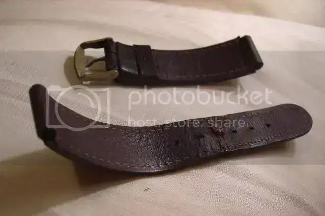

Además del mantenimiento general que se pueda hacer a las correas (y si la Nivea vale o no para pieles muertas, y si oscurece o no), yo tengo un caso concreto de una correa que quería restaurar.

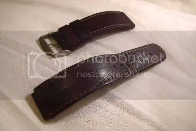

Es una de un Raketa 24h que compré hace unos 20 años tras el telón de acero (lleva la CCCP grabada), y como me la ponía y quitaba de manera descuidada (antes de aprender como se quitan las correas de cuero) ::cry:: , se ha cuarteado en el punto de doble.
Aún está operativa, pero querría, además de darle un mantenimiento general, intentar reparar en lo posible esas marcas que tiene por dentro.
¿Que me aconsejais? (sin tener que gastarme un dineral en productos, pues el Raketa lleva ahora otra correa, y esta querría conservarla, pero no es cuestión de gastarme más que en una nueva). Nivea tengo, pero nada más.

Una crema incolora para zapatos buena te valdrá; le das varias veces; verás como literalmente la piel se va bebiendoen unas horas la crema. Si le das crema con color, puedes ir variando ligeramente a tu gusto el color incial. Muchos más secretos no hay, como no sea evitarle las humedades; piel y agua van reñidas.
Independientemente de que te la quitases con mas o menos cuidado, pienso que 20 años (si has estado usando el reloj) para una correa de cuero es una vida con creces, mas que longeva. Las correas de piel por muy bien que se las trate, si se usan tienen una vida limitada que tambien depende mucho del "ph" del sudor de quien la lleve. La misma correa con el mismo uso puede durar hasta 4 veces menos en distintas personas. El ph del sudor ataca incluso a las de caucho, no se trata tanto de si la persona suda mas o menos, sino de la acidez de éste.
Los tratamientos de cualquier tipo de crema o grasa para el cuero (hay muchos) sirven para nutrir la piel, y conservar su flexibilidad en casos en los que se resecan debido al agua y su secado despues. En el caso de la correa de las fotos, parece apreciarse que está partido en la cara interior (carne) y creo que dificilmente se reparará esa misma piel, en donde está rota.
En cuanto a lo de la Nivea, yo no la utilizaría nunca para el cuero. Lógicamente si la correa está reseca con cualquier crema o grasa que le apliques vas a notar cierta mejoría pasajera. Ahora bien, esa crema además de grasa lleva perfumes y no se cuantas cosas cosas mas que a la larga pueden causar mas daño que remedio aunque de momento parezca lo contrario. Existen productos y grasas específicos para nutrir el cuero.

La correa tiene 20 años, pero no es un reloj que he usado frecuentemente. El Raketa tiene ahora otra correa, y esta la he vuelto a usar unos días con el Seagull 1963, que es lo que me ha dado ganas de recuperarla.
Lo que pasa es que, cuando la usaba, hace años, me la quitaba de la manera equivocada (doblándola). hora me la quito de la manera correcta. No sé si mi PH tendrá algo que ver, pero la verdad es que esta es la que está en peor estado.
Ya sé que este agrietamiento será dificil de recuperar, pero antes de poner cualquier producto, quería preguntar si había algo que hiciese algo más que prevenir.

Esas "heridas" por la hebilla no las puedes quitar por ser una piel muerta. Puedes mejorar el aspecto de la correa con una cera, si puede ser. La crema es casi un liquido que lo que hará es que la correa adquiera un olor no deseado.
También puedes mandarla a un profesional que le quite el forro y le ponga uno nuevo, le dará una nueva vida.

Le he puesto a tres correas (una de ellas la del Raketa que está cuarteada), y los resultados han sido muy buenos. Las grietas, evidentemente, no se han arreglado, pero las correas han quedado muy bien, más flexibles, y sin ningún tipo de olor.

La única solución para las grietas, que he usado alguna vez, es el loctite que hace una falsa regeneración de la superficie, cerrando la grieta, pero no hay otro modo que yo sepa.
Pensaba que el Loctite no tenía suficiente flexibilidad.
Puestos a rellenar, yo hubiese usado otro material.
Aqui dejo un producto que se usa en sillines de alta gama para evitar el cuarteamiento y ademas hidrofuga la piel. De venta o en la web o en tiendas de bicicletas. 40 gr dan para mucho si son correas de relojes.
Estoy de acuerdo, yo tenia una que estaba como esta y rellené con cola blanca diluida en agua (así penetra bien en el cuero), le di varias aplicaciones hasta que se rellena la grieta y mientras secaba la mantuve ligeramente doblada, como si estuviese en la muñeca. Al final, una pasadita con la piedra de pulir y un poco de grasa de caballo y quedó una reparación resultona.
La cola blanca es bastante flexibe, por lo que no se vuelve a agrietar como con el loctite
