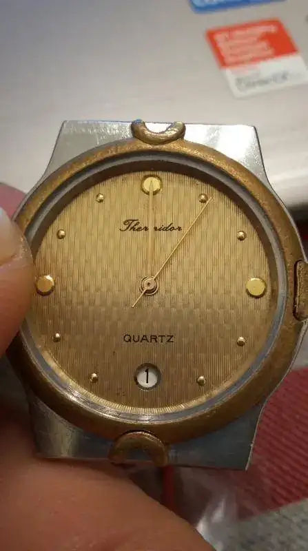

El reloj en sí supongo que no es gran cosa, creo que debio comprarse en Bilbao a finales de la decada de los 70 de nuestro añorado siglo XX, quizá sepáis también darme algo de información sobre la marca. Mi padre lo usó durante muchos años y le dió muy mala vida, hasta he tenido que quitarle manchas de pintura de la correa.
El caso es que desconozco el motivo por el cual acabó olvidado en una caja. Al principio pensé que sería el típico caso de abandono por un reloj nuevo y posterior olvido, pero empiezo a pensar que el motivo fué que dejó de funcionar, porque ahora, con la pila cambiada, no funciona.

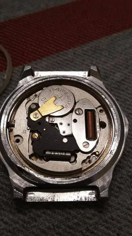

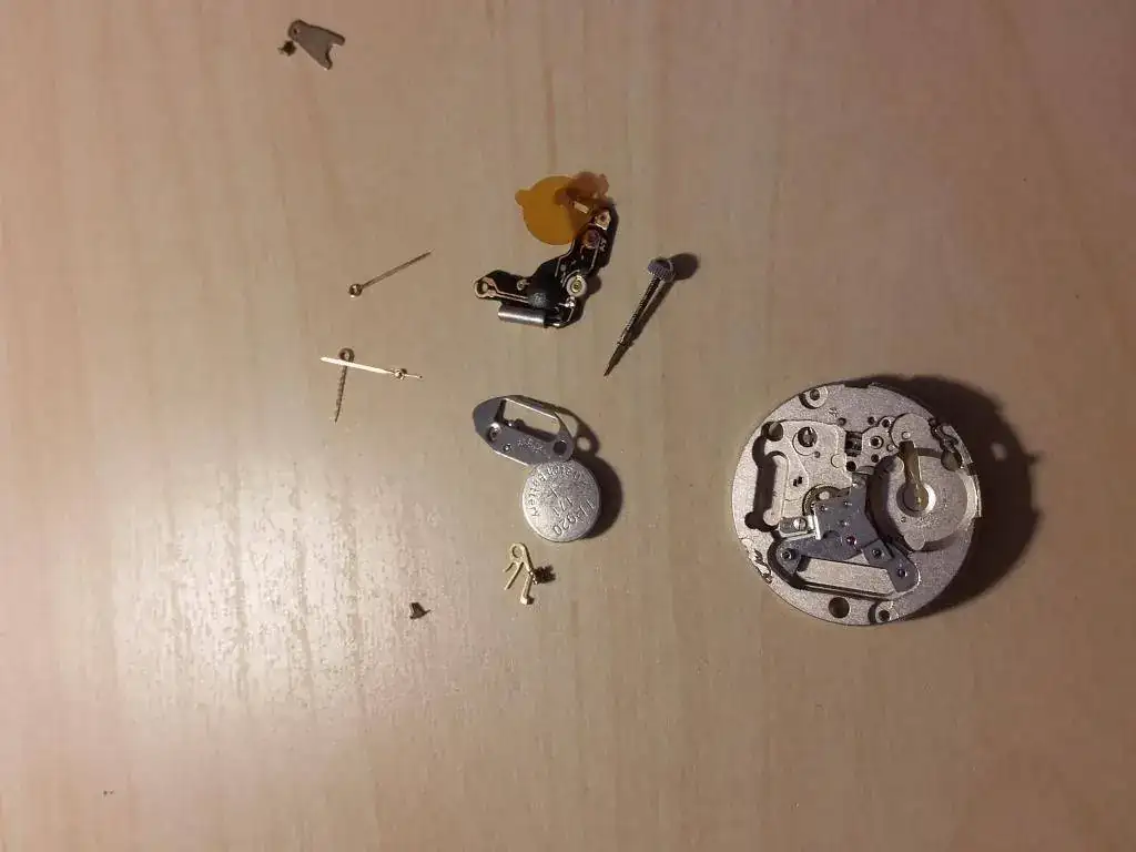

Basicamente he desmontado toda la caja para limpiarlo bien, incluido bisel para cambiar el cristal, que tengo preparado. Le he sacado la tija también. Pero al poner la pila no funciona, y ahí me he quedado.
He comprobado que la tija estuviera bien puesta de nuevo, que la pila hiciera bien su contacto, incluso he aislado parte del polo negativo para que no tocara partes indebidas. Y ahora me queda demostraros mi inexperiencia y preguntaros por dónde puedo continuar. Me interesaría saber para que sirven los tornillos que se ven y también una especie de ganchos en forma de ancla que se lleva en los bordes.

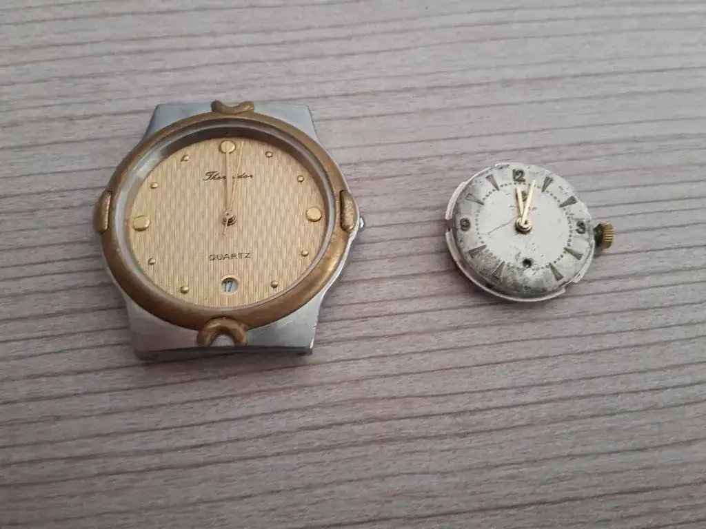

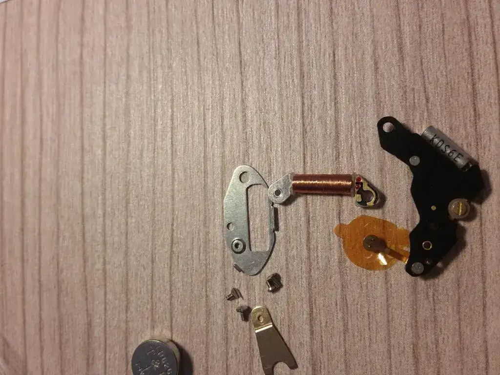

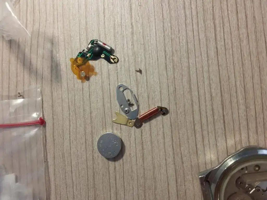

A raíz del comentario de ata, me puse a investigar los diferentes modelos de maquinaria de la casa France Ebauche, ya que no podía determinar el modelo de mi reloj... hasta que me dí cuenta de que estaba grabado en el compartimiento de la pila, debajo del plástico aislante. Por fin sabía que la máquina que monta este reloj es una FE 7120-1-2, con disco horario de posición a las 6. Encontré varias casas de componentes y mecanismos pero no estaba seguro de cuál era la máquina correcta para reemplazar la mía, ya que me desconcertaban los numeros 1 y 2 añadidos al final del número del modelo. No me iba a arriesgar a pedir algo que fuera muy diferente y no sabía interpretar las medidas que suelen poner en algunas webs acerca de los anclajes de la máquina. En algún hilo encontré una tabla de equivalencias de mecanismos y, en efecto, había alguna referencia al mío, pero no lo tenía claro. Mientras tanto, me había agenciado unas cuantas herramientas y ya había desmontado parte del mecanismo para comprobar el estado de la bobina y del circuito, a mi juicio causantes de la avería, ya que yo podía hacer girar el segundero y las demás agujas en su proporción empujando con suavidad los engranajes internamente.

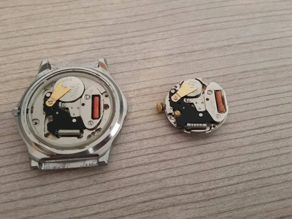

Así que, en este estado de las cosas, la solución más fácil para mí era intentar encontrar el mecanismo exacto en buen estado o uno muy parecido de la misma marca que, al menos, me proporcionara los componentes que necesitaba. Buscando y rebuscando en ebay, logré encontrar un calibre que se vendía únicamente con el dial y la tija, sin haber sido probado, pero con buen aspecto y, según mis cálculos, el módulo y bobina eran compatibles con el mío. Como sólo eran 5 euros me arriesgué, y lo recibí en unos días.
Ya en mi casa, pude comprobar que el mecanismo funcionaba bien, aunque no se había probado por falta de pila (XD), y me dispuse a destriparlo. Tras una horita en el quirófano con ambos pacientes, tuve que intercambiar ambas piezas un par de veces para llegar a constatar increíblemente que ¡no funcionaban el reloj de mi padre pero en el otro sí! Afortunadamente, antes de caer en una profunda decepción, hice una última comprobación y me dí cuenta de que ¡el reloj de mi padre latía! Era casi imperceptible, pero la aguja del segundero latía hacia delante y hacia atrás con el ritmo normal sin poder pasar de segundo, como si estuviera atascada.
En este punto me he atascado de nuevo ya que si hago girar con cuidado los engranajes por detrás todo funciona y si empujo la aguja del segundero varias vueltas las otras la siguen a ritmo normal, pero siempre está latiendo sin poder avanzar. He probado dos pilas diferentes y pienso que sería casualidad que fuera eso, aunque una de las pilas es más pequeña que la que lleva el reloj.
En fin, he aprendido mucho estas semanas y estoy contento con eso, pero ahora vuelvo a pediros ayuda a ver si algún alma caritativa me puede guiar un poco. Espero no haberos dado mucho el tostón. Os adjunto unas fotos de ambos modelos.

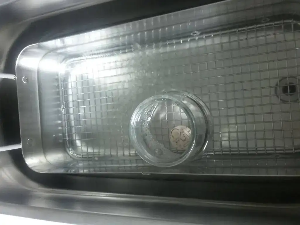

Como únicamente se me ocurría que podía ser polvo y/o falta de engrase el que no avanzaran las agujas, me armé de valor y buen pulso para desmontarlas y realizarle una limpieza a la máquina, ya que resulta que en mi trabajo tengo acceso a una limpiadora de ultrasonidos profesional. Para ello dejé el calibre bastante mondo y lirondo, sin agujas, sin dial, sin electrónica ni bobina y por supuesto le quité la tija con la corona y el "embrague" que para el mecanismo al accionar la tija. Acto seguido lo sumergí en un vaso con agua destilada y unas gotitas de jabón para sumergir el propio vaso en la cazoleta de la máquina limpiadora y realizarle un par de pasadas de 3 minutos. Después una inmersion el alcohol isopropílico de unos minutos para eliminar restos de agua y jabón para dejarlo secar al natural unas horas.

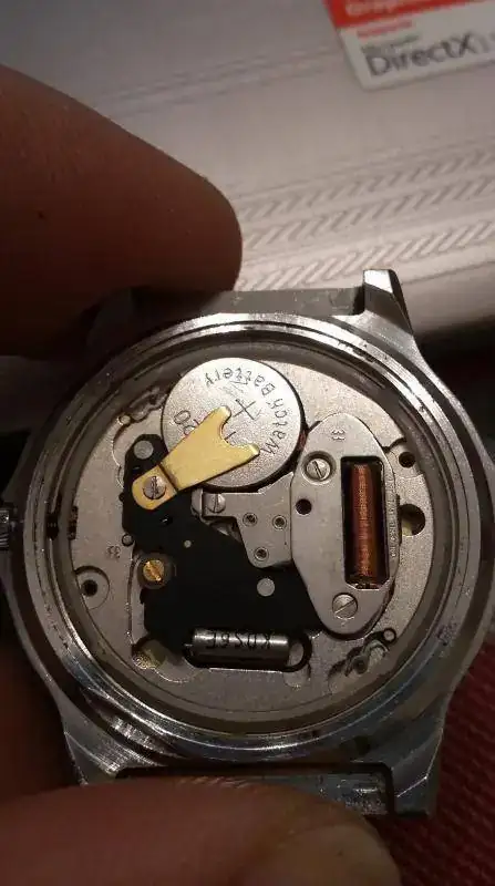

Una vez en el quirófano de mi casa, procedí a montar todo y engrasar un poco el mecanismo, con cuidado de no hacerlo en exceso. Y, para mi sopresa, ¡seguía igual!
Después de darle vueltas a la cabeza y atascarme de nuevo, nuevamente decepcionado, se me ocurre engrasar el cañón de las agujas, aplicando una gotita minúscula en el centro de las mismas que es absorbida por efecto de capilaridad entre los espacios de los ejes de cada aguja. Procedo a colocar de nuevo la pila y... ¡voilá! Las agujas se ponen a funcionar.

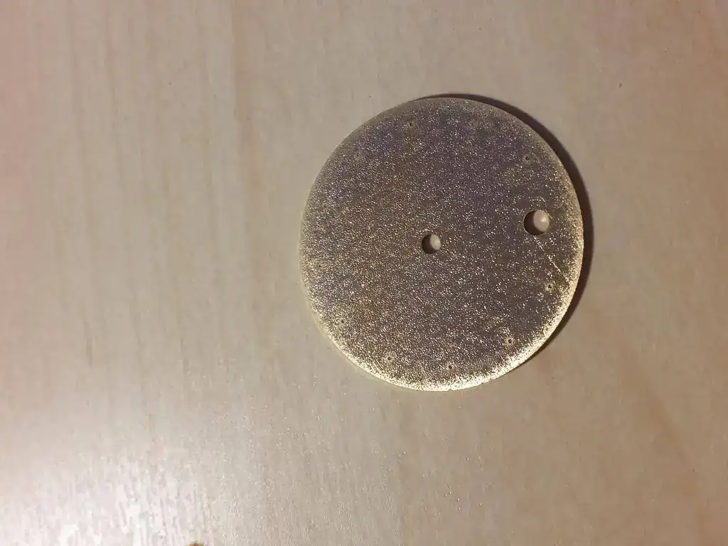

A partir de ahí retiro excedentes de aceite, coloco cristal y me doy cuenta de que, después de tanta operación, he tenido la clásica rotura de patas del dial. Claro, como soy novatillo...
Intento improvisar una reparación de las patas mediante soldadura pero no tengo los mejores medios y lo último que quiero es recalentar el dial. La solución, típica cinta de doble cara para fijarlo en su posición. A la próxima lo intentaré arreglar.

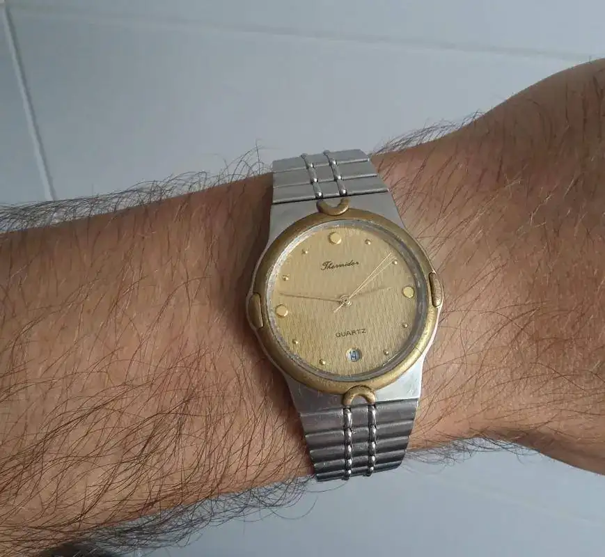

Y por ahora he terminado con este pequeñín. Lo llevo muy habitualmente y ahora que se llevan los relojes enormes, algunos lo miran un poco pero me da igual. Es muy preciso y es una honra a la memoria...
