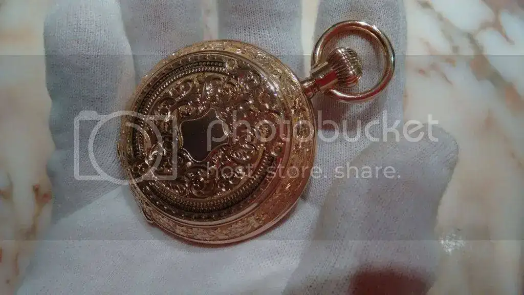

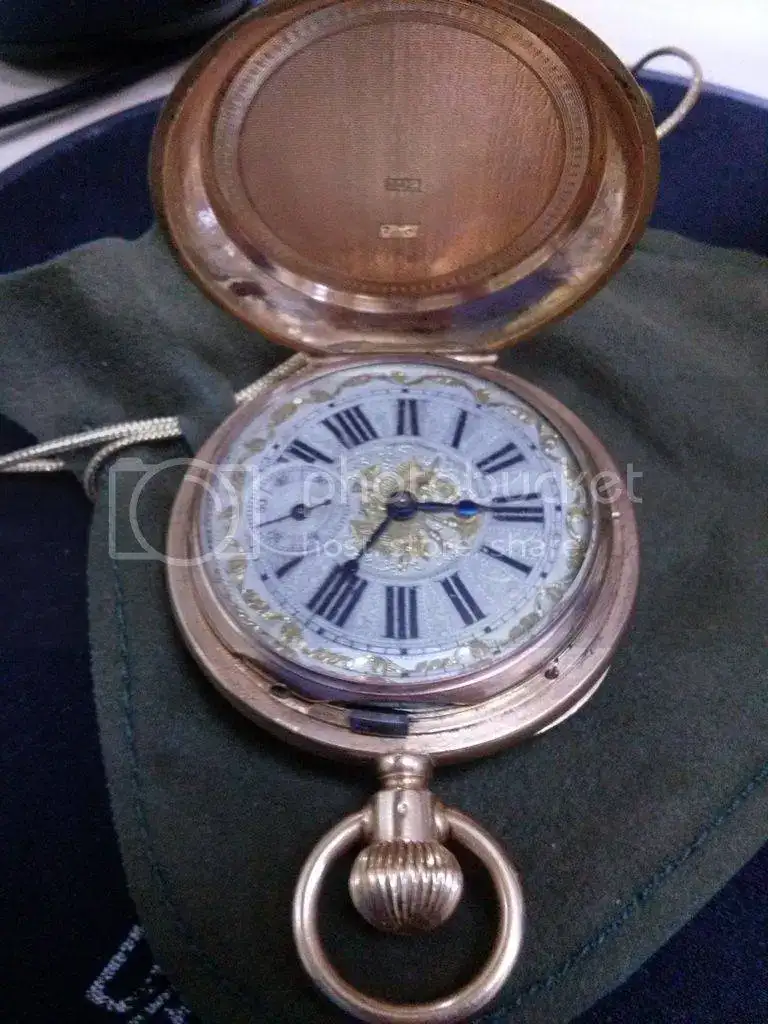

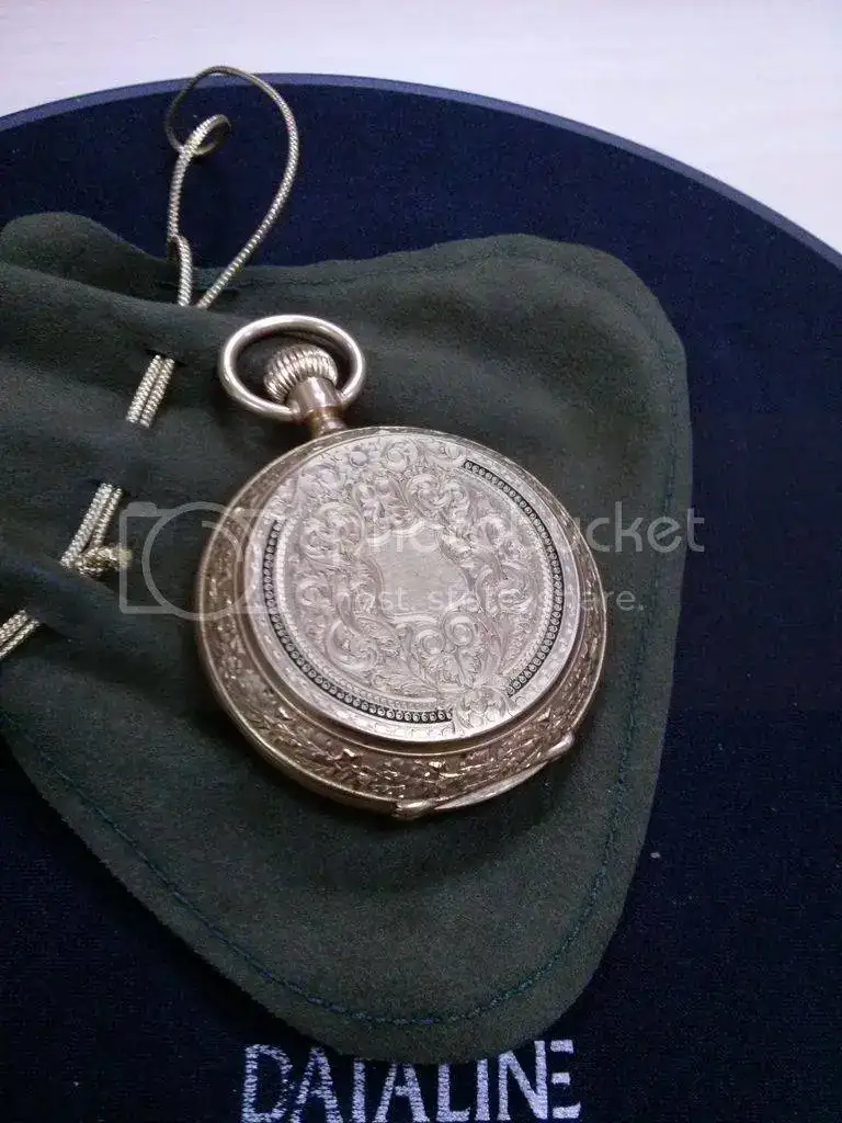

Reloj de bolsillo Jacot & Cie de Geneve, tipo hunter, en caja labrada en oro rosa de 18kt. Calculo que de finales del XIX. Es uno de los dos que me ha pasado un compañero herencia ambos de sus respectivos abuelos. Como podréis ver el reloj es una pasada.
El aspecto a simple vista no es malo. El brillo de la caja algo apagado y la esfera algo oscurecida. El reloj no funciona y la cuerda está a tope pero moviéndolo un poco da unos pasitos. Todo apunta a que lo que necesita es una limpieza y lubricado.

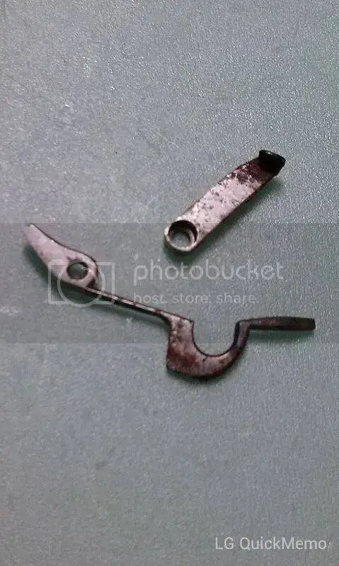

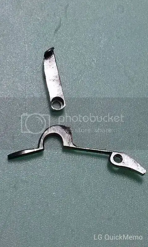

La bascula-muelle y su conmutador. En este reloj se cambia de la posición de dar cuerda a la puesta en hora accionando esa palanquita que una vez montada podreis verla asomando por una ranura que deja el bisel junto a la uña del cierre de tapa. La tapa se abre presionando levemente la corona.

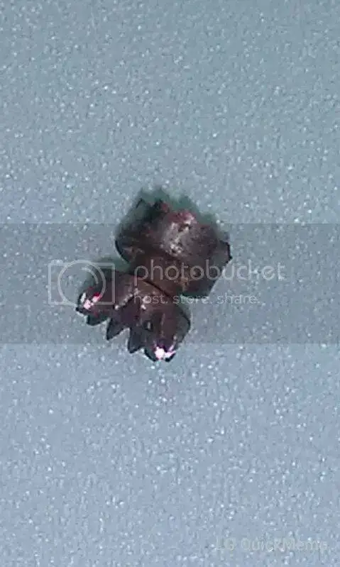

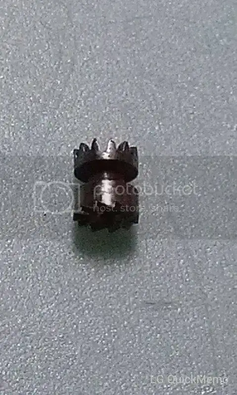

El piñón corredizo tambien algo afectado.

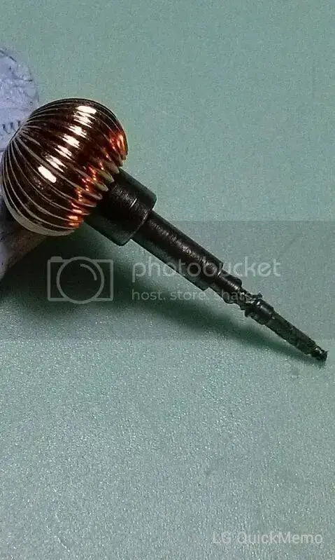

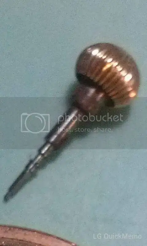

Ah, y la parte más externa de la tija.

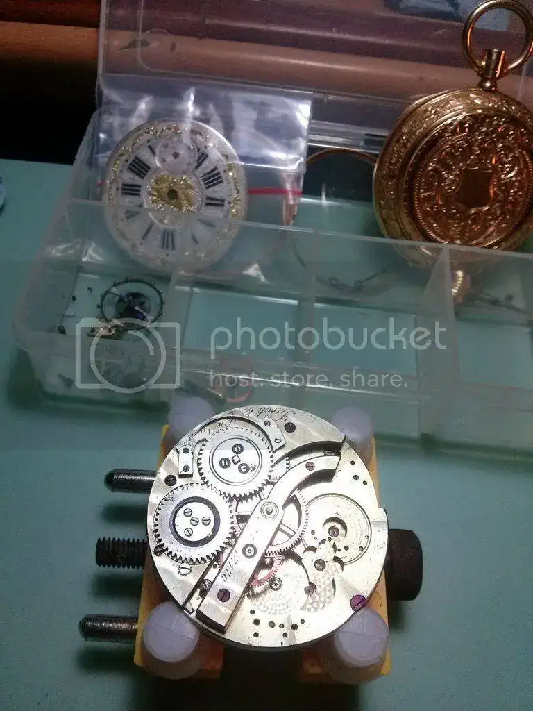

Sigo quitando piezas...

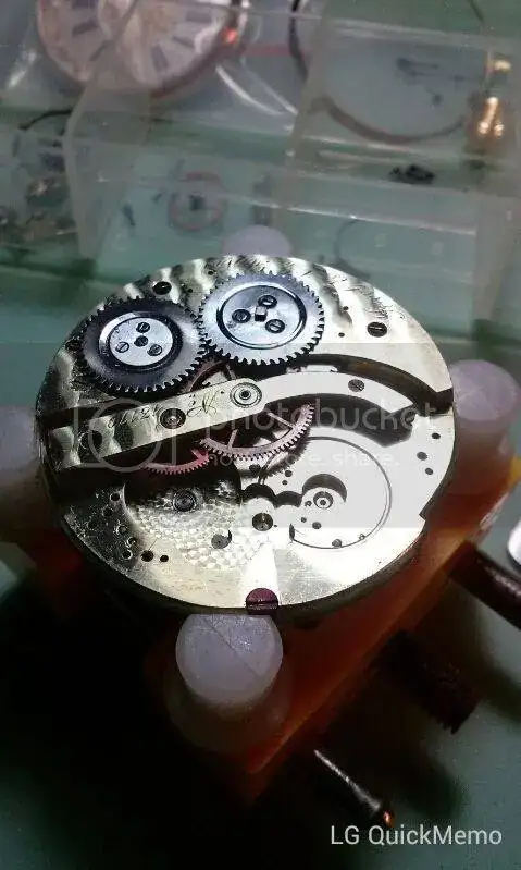

Hay a quien no le gusta este tipo de puentes. A mi me parece precioso este calibre.

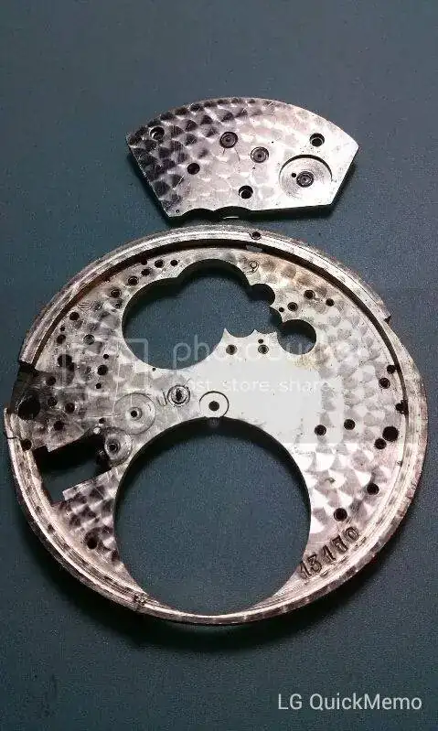

Deja entrever todo el rodaje.

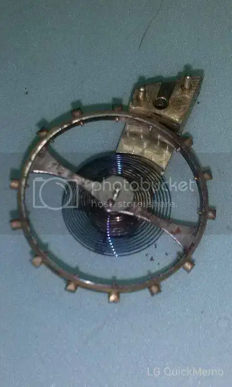

Los brazos del volante tambien tienen algo de óxido.

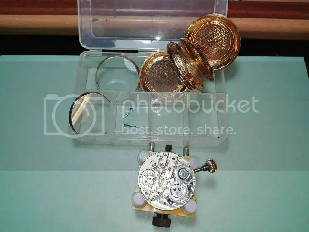

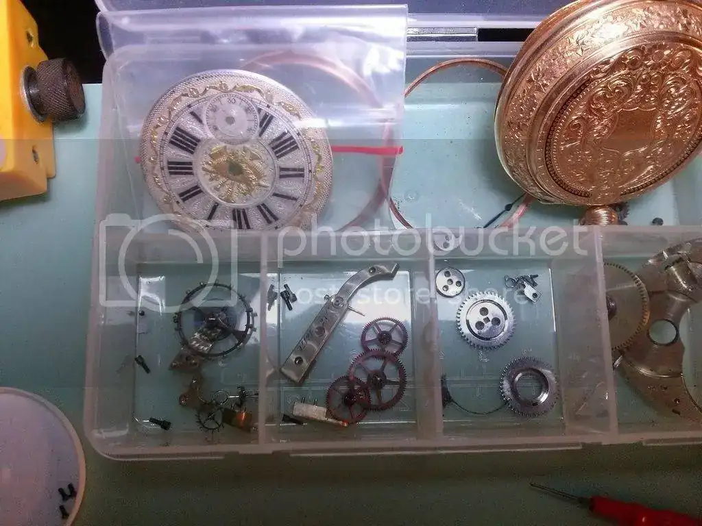

Todo desmontado y listo para limpieza.
Báscula-muelle y conmutador limpios.
Piñón corredizo limpio.
Tija limpia y corona pulida.

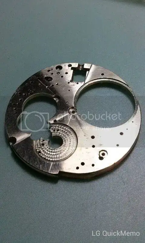

Pletina base con el puente que lleva anexo para el conjunto de regulación.

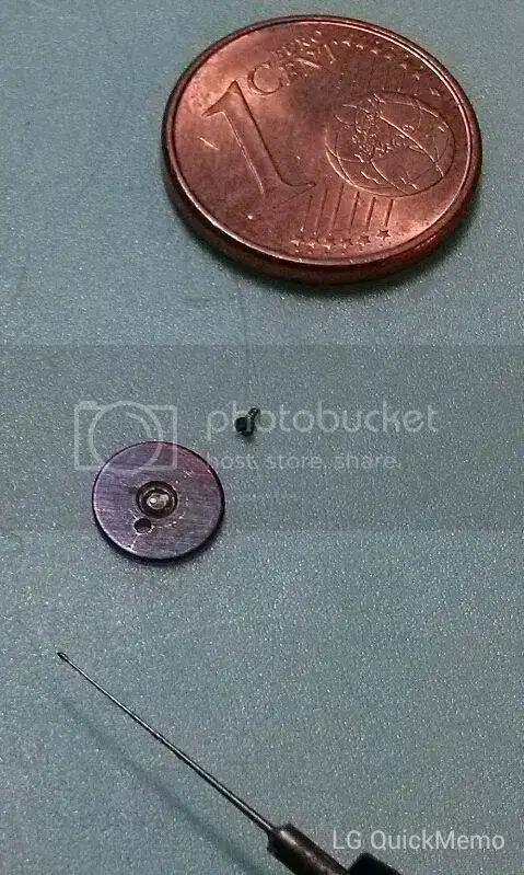

Aceitado del contrapivote del eje de volante que va en la cara superior del calibre.
Continuo con el montaje.

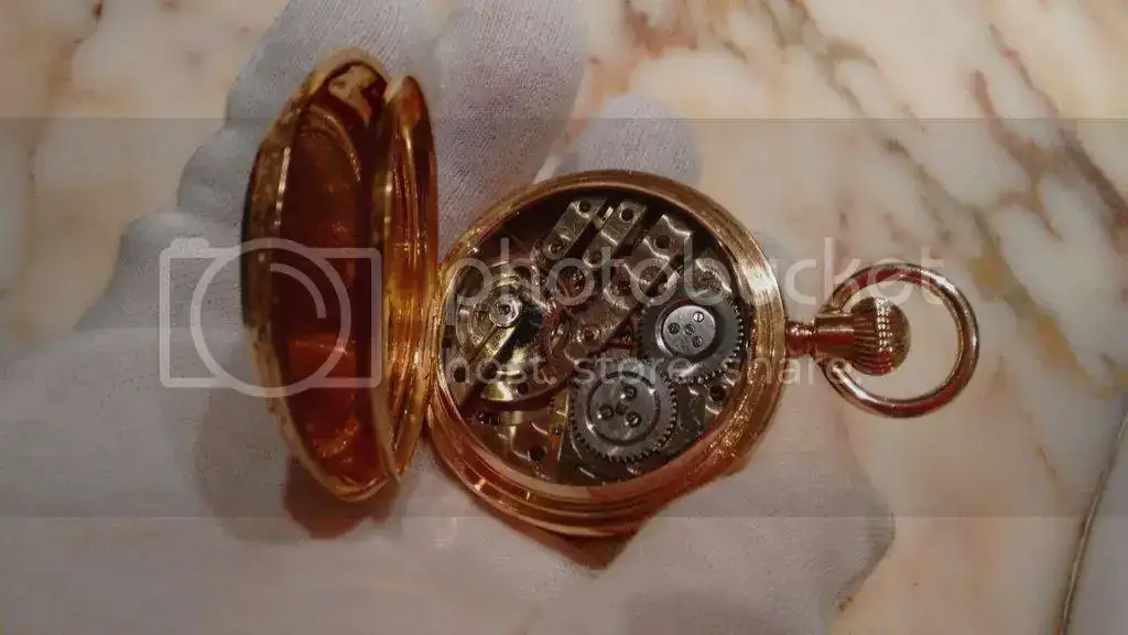

Calibre terminado y latiendo.

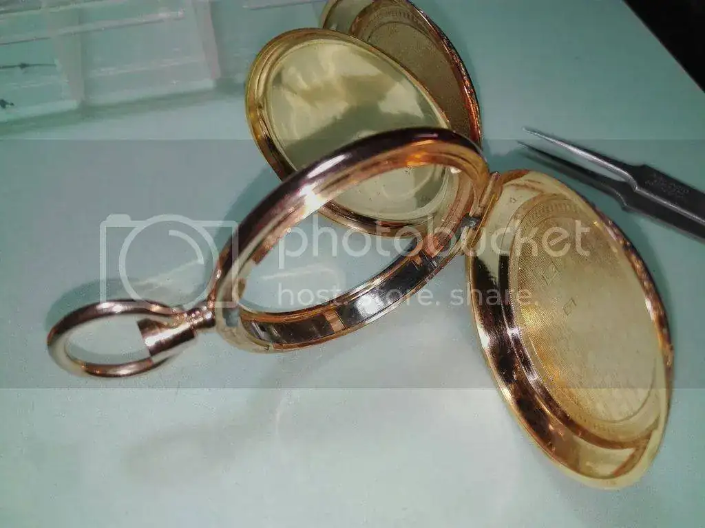

Caja lista. Ya sin nada de oxido en mecanismo de apertura y pulida.

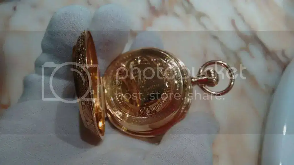

Trabajo terminado.

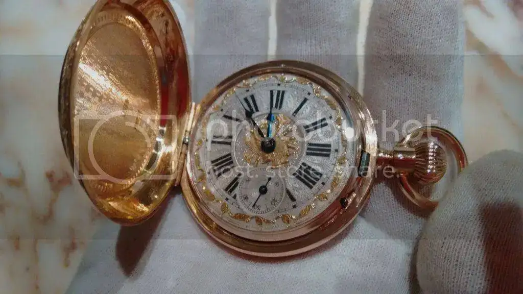

La esfera ha ganado luz. La he limpiado con goma de borrar blanda. Frotando con extremo cuidado y en forma de pico en todas partes excepto en la serigrafía. He sacado brillo tambien al azul de las agujas.

Por favor, explicarme eso de la goma de borrar para rejuvenecer el dial que me ha llamado la atención.
Enviado desde el sofá con mi THL T6S
Pues eso, una goma de milan de las toda la vida, la voy troceando de forma que queden las aristas vivas para poder afinar más y acercarme al máximo a donde no debo tocar. En este caso, la serigrafía parecía bastante inestable. Siempre frotando un poco y viendo resultado, porque aunque esa goma no es abrasiva, hay esferas que no aguantan ni eso.

Jo, que bonito ha quedado. A mi tambien me gusta que se vea el rodaje.
