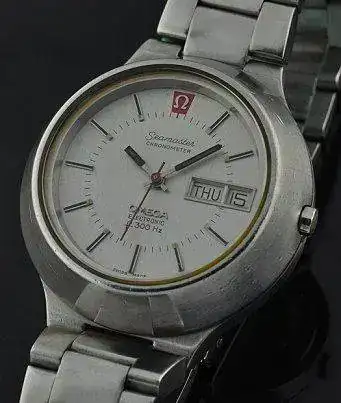

Hola, tengo un Seamaster F300Hz que esta caput, arreglarlo cuesta unos 400 euros y siempre sabiendo que este delicado mecanismo puede averiarse cuando quiera, ademas ya no hay baterias para el, por otro lado compre una maquina ESA nueva para ponerle y no hubo manera, asi que me pregunto si seria viable ponerle una maquinaria automatica ETA o asi para poder usarlo, el reloj tiene un valor sentimental para mi y me gustaria poder usarlo, pero ¿esto que planteo es viable? ¿sabeis un relojero que se atreva con esta transformacion?

el problema de ese reloj es que lleva una maquinaria ESA fabricada en suiza bajo licencia de boluva, es un movimiento de diapazon,
Eran los primeros movimientos electricos "fiables" ya que hasta entonces un reloj electrico o ocupaba el tamaño de una maleta o solo era un motor electrico que le daba cuerda a un reloj mecanico con escape tradicional.
Funcionan metiendole una corriente al diapazon para que vibre a 300hz dando una frequencia de sincronismo para que un circuito electronico pueda controlar un motor de forma exacta.
el problema ? primero es que usaban una bateria de plomo de 1.35v, y las baterias de hoy son de oxido de plata y dan 1.5v, entonces muchos relojes de diapazon les meten una bateria normal y hay una probabilidad bastante alta de freir el mecanismo, en ebay puedes comprar baterias adaptadas a 1.35v para poder utilizarlos.
El otro problema es que no se fabrican piezas, puedes buscar uno en mal estado en ebay y canibalizarlo, pero 400 euros por reparar ese reloj considerando el problema en encontrar piezas es barato...

Pues amigo, SI TIENE SOLUCIÓN. Hace unos meses lleve a reparar un constelación con el mismo movimiento y desde entonces ni el más mínimo problema. Es un placer ver como la aguja trotadora marcha sin descanso alguno ni salto :drool:. Se le puso movimiento nuevo y si tienes paciencia puedes encontrar alguno en eBay en estado NOS.

Yo tenía entendido que los f300hz son diapasones que funcionan con pilas de 1,5v sin problemas. No dejan de ser Esa 9162 (sólo dia) y 9164 (fecha y día) co la plaquita de la marca insertada. Hay un vendedor en Ebay que vende de nuevos. Mira
. Lo importante, hasta donde yo llego, es que utilices uno con dia y fecha, osea el esa 9164, ya que el otro tiene una medida distinta de grosor (1 o 2 mm) que puede hacer que no quepa bien.

Al f-300 lo que le suele fallar son las bobinas.
Si lo que se ha ido es el modulo la cosa cambia ya que la reparacion es bastante mas cara.
Pero lo bueno es que el reloj tiene arreglo.

Lo de cambiar la maquinaria yo particularmente no lo haria ya que son varios factores a tener en cuenta; altura de la maquina para que coincida con la tija, diametro, etc... la verdad es que es complicado. Sin contar que le quitaria el encanto al Omega pero ahi ya no me meto cada cual hace lo que quiere con lo suyo jjj.

Hola compañero, lo que me dijeron es que tenia estropeada la bobina.
Entonces no hay problema, hay reparacion y no es tan cara.
Un abrazo
Intenta recuperarlo y no pongas dentro nada que no sea lo original, es mi consejo.
