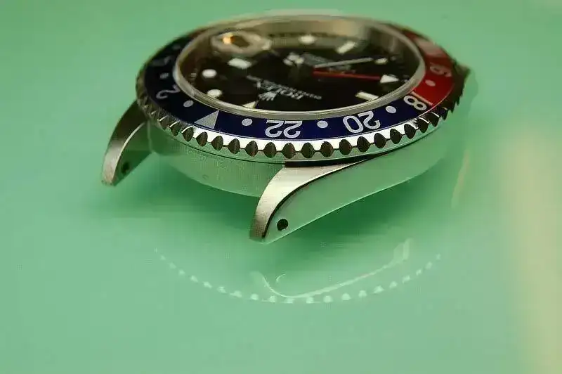

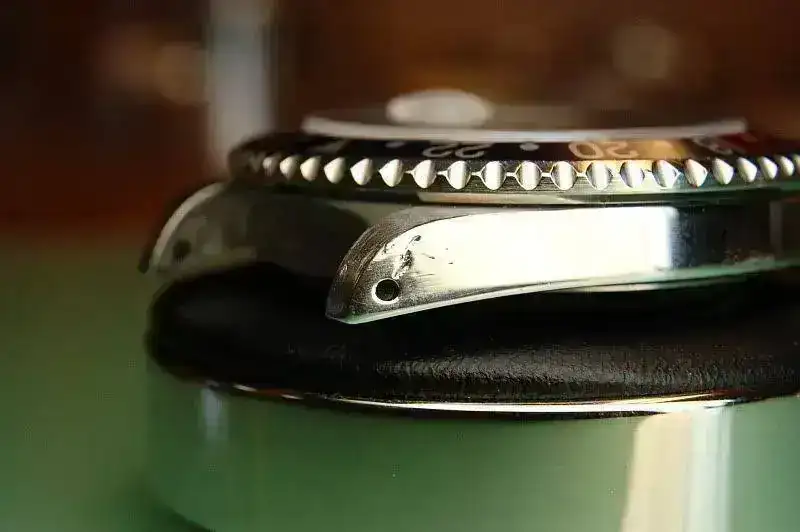

Hola, me gustaria enseñaros esto que he visto por la red.
Es una tecnica que llaman "laser welding" y que sirve para restaurar una caja que este en mal estado. Segun he entendido sirve para añadir trozos de metal y luego pulir para dejar como nuevo.
en este caso dejan una caja de un 1680 como nueva...(tambiens sale un AP y un omega)
¿que os parece?
si tendriais un 1680 ,por ejemplo, en mal estado ¿os pensariais que le dieran una pasadita?
:popcorn::popcorn::popcorn:

Hola, el año pasado solicite un presupuesto para la reparacion de la caja del Omega Flighmaster que presente aqui hace poco y andaba sobre los 500/600€, es bastante caro pero entiendo que en cajas destrozadas de relojes de cierta gama, vale la pena, muchas veces la sustitucion de una caja no es viable, sobretodo en Rolex vintage donde el serial va grabado en la misma caja y el sustituirla con una de fornitura devaluaria en gran medida la pieza. También es muy interesante esta tecnica porque permite inclusive recuperar la rosca correcta en caja y tapas que esten pasadas, rellenan los desperfectos aplicando el mismo tipo de acero con soldadura laser y despues vuelven a tornear todo a la medida original.......es una pasada.

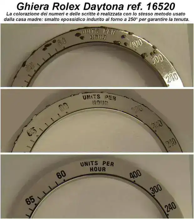

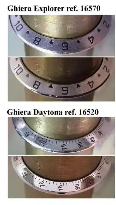

Han visto los biseles de daytona y de explorer hasta con los rayos de sol?

Increible como quedan, hasta las aristas de las asas están perfectas. Eso barato no sale fijo. Eso si, la caja queda nueva. Si parece que la caja del Rolex es la que esta en mejor estado de inicio, aunque bien es cierto que la del AP ha sufrido un accidente de moto.
