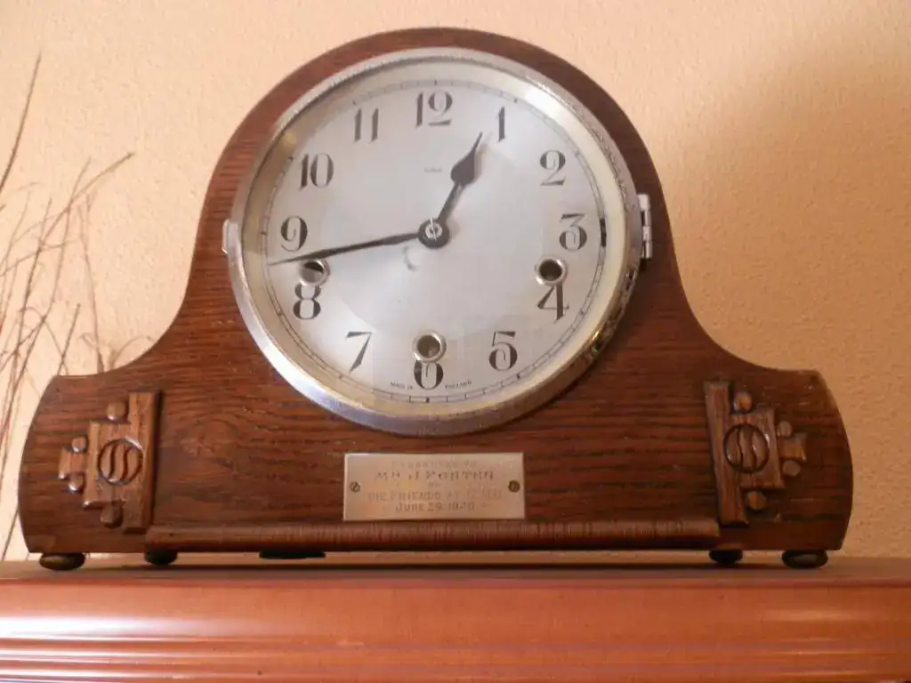

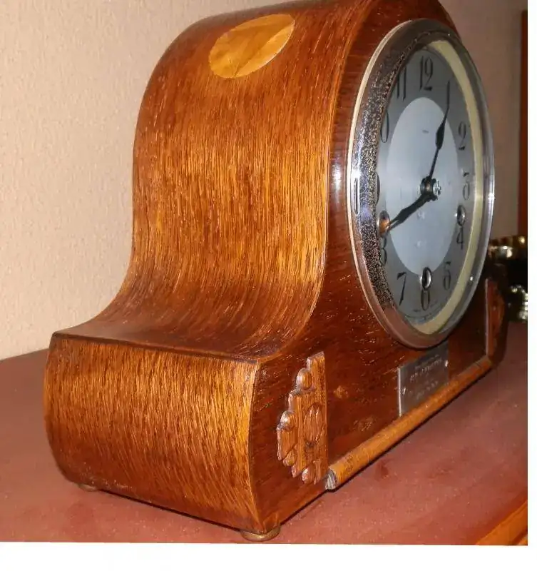

Saludos, este reloj me ha venido procedente de una compra de internet por un cliente; situacion: uñeta eje barrilete rota;muelle de dicho barrilete en mal estado; mueble muy deteriorado; Ausencia de manecillas.
Procedimiento: se sustitulle muelle y se hace una nueva uñeta al eje, A!.webpa4.webpA2.webpse repara y ajusta maquina hasta su perfecto funcionamiento, se hacen y colocan las manecillas y se restaura el mueble
Un magnifico trabajo, enhorabuena
Ha quedado precioso. Enhorabuena por el trabajo. Un saludo
El reloj es de un anciano,lo compro para que le hiciera compañia, pago 27 € con los portes. yo no le he cobrado nada, que lo disfrute
Lo has dejado perfecto, enhorabuena .
Bueno creo que merecia la pena volverlo a la vida para entregarlo a una persona a la que le iva a prestar compañia (tambien creo que los relojes pueden crear un estado de animo positivo y de buenas vibraciones)
De antemano gracias por los comentrios
Creo que has hecho una buena obra, y por supuesto una magnifica faena.:clap:

Impresionante mueble, tengo un reloj similar y al ver como queda éste, me estoy planteando meterle mano a la caja, parece otro
Respecto a la uñeta del eje en una ocasión usé un tornillo de acero de cabeza ancha, tras taladrar el eje, posteriormente di forma a la cabeza con la Dremel y quedó perfecto
Como se esta demostrando, hay muchas formas de restituir una uñeta y seguir manteniendo el eje original; y en cuanto al mueble y su restauracion creo que el barniz muñeca les da un lustre antiguo por lo que no se incurre en su detrimento de vejez, los cromados muy pulidos pero que muestren los picados de la edad
