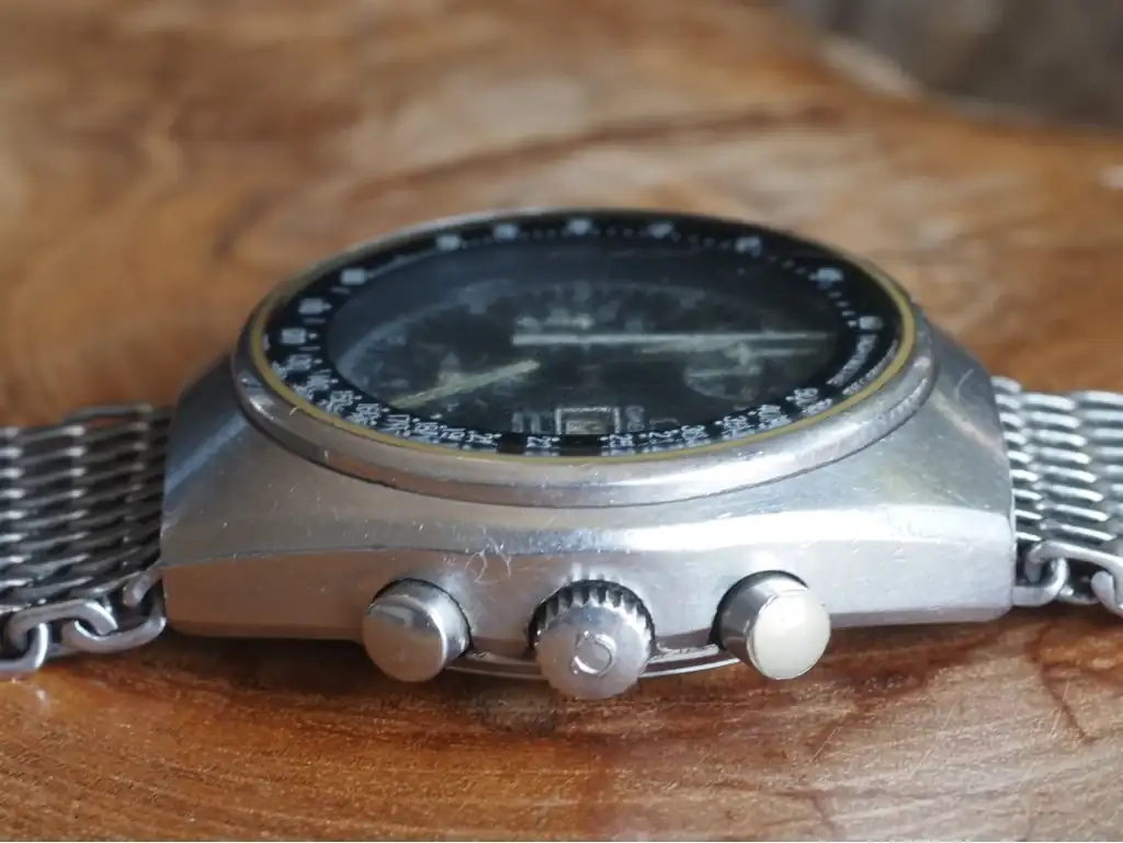

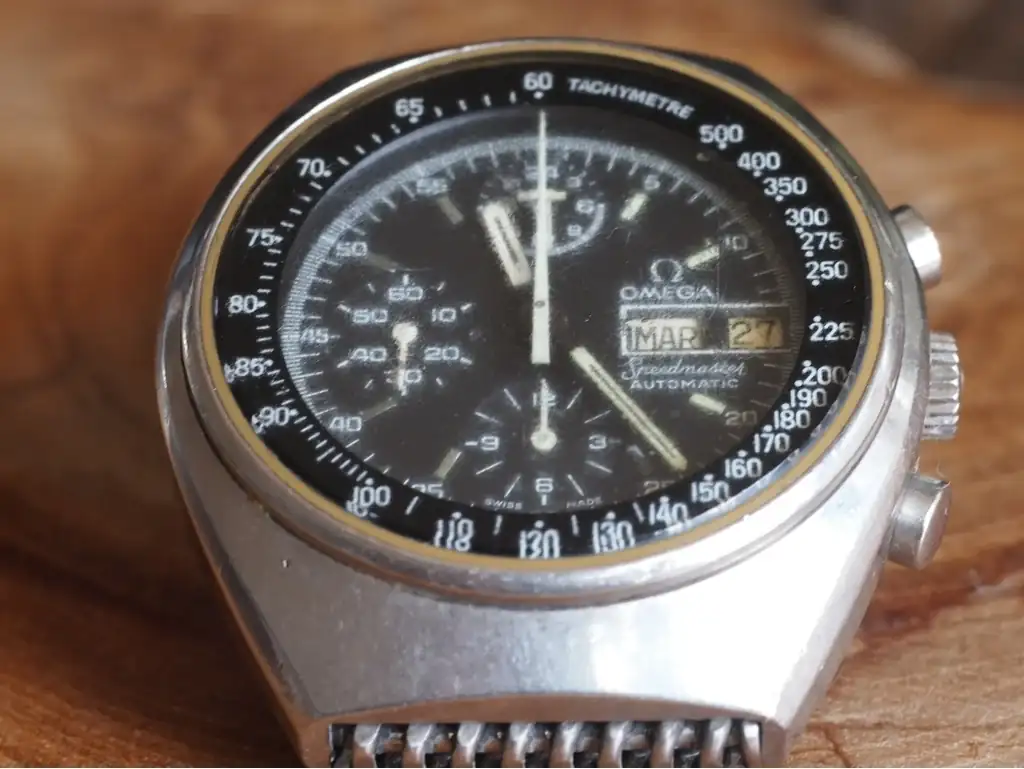

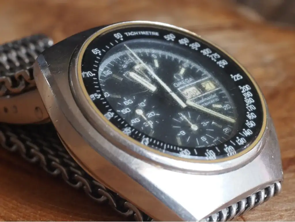

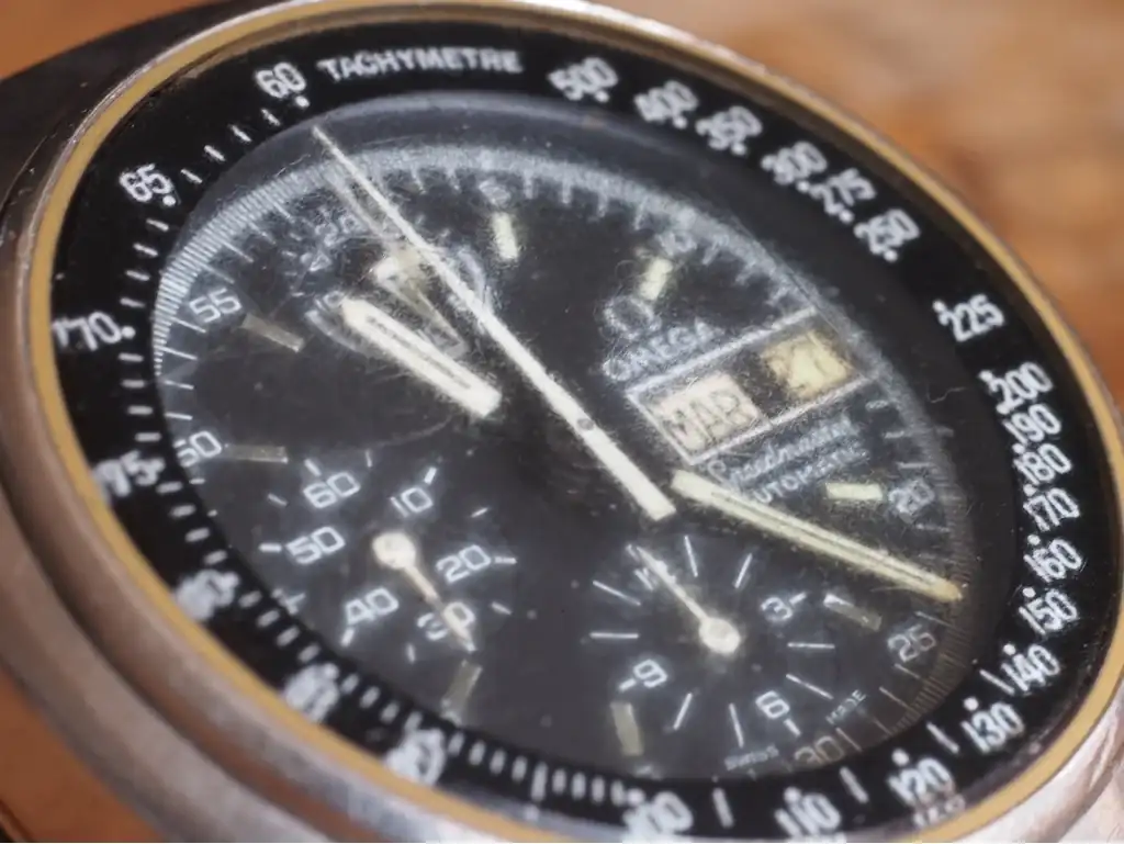

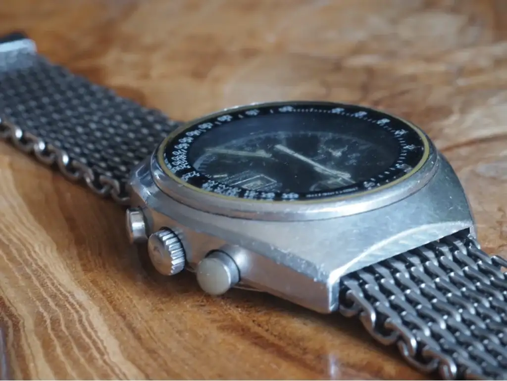

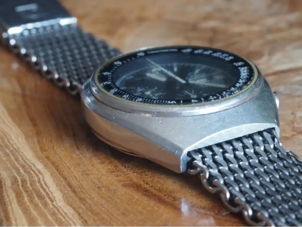

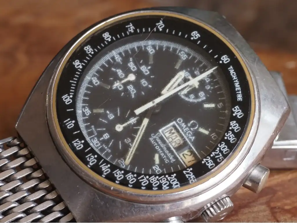

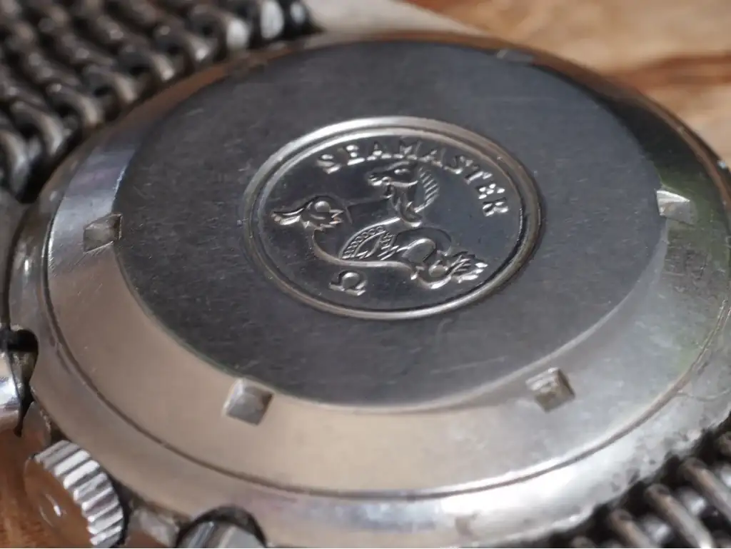

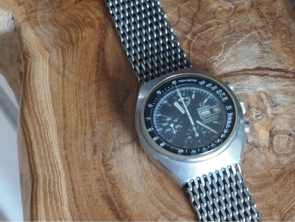

Muy buenas tardes.
Un familiar ha tenido la gran amabilidad de cederme esto:
Como veis no está en su mejor momento. Funciona correctamente, salvo el fechador del día de la semana.
Quiero llevarlo a un relojero para que le dé un buen repaso. Así a bote pronto y sin ser ningún experto, mínimo un cambio de agujas, de esfera, de fechadores, un buen pulido y una revisión.
Aquí es donde vienen las dos preguntas:
1. ¿Sabéis dónde puedo encontrar la esfera, el fechador y las agujas originales?
2. ¿Algún relojero de confianza en Pamplona o Donosti?

¿Qué tal? Por 55€ pintan las manecillas y les aplican lumen, y a la esfera también? Así me ahorro una pasta en cambiar manecillas y esfera...
Y otra cosa; los fechadores están bastante amarillentos, ¿alguna forma de blanquearlos?
Puedo equivocarme pero las piezas originales de Omega no están al alcance de cualquier relojero.
Mi criterio es no restaurar nunca a nuevo, según yo lo veo, limpieza exhaustiva de esfera y discos del calendario, si este no funciona bien quiza tengas que cambiar los dos aros de fechador y datario o alguna de las ruedas que los accionan.
Por supuesto cambio de cristal/bisel, pues esta irrecuperable y un ligerisimo pulido, solo para abrillantar, sin quitar las señales del paso del tiempo. Dar lumen, con moderación, a manecillas e indicadores de la esfera.

Como aficionado a los vintage te recomendaría que no cambiases agujas ni esfera. Se valoran más los relojes que mantienen el máximo de piezas originales.
El cambio podría estar justificado y ser positivo en el caso de que estuvieran deterioradas, pero yo según se ve en las fotos creo que su estado es bastante bueno.
El cristal tan masacrado hace pensar que la esfera y las agujas están en peor estado, siempre pasa. Seguro que al retirarlo te sorprendes gratamente.
Lo mismo pienso yo de los discos de los fechadores. El toque antiguo lo considero positivo en estos relojes.
En fin, es cuestión de gustos. Lo que sí sería recomendable en todo caso si te decides a cambiarlo es conservar las piezas originales bien guardadas y en un sitio a prueba de pérdidas. Agujas y esfera antiguas pero bien envejecidas muchas veces pueden tener más valor que unas nuevas.
Las piezas de reemplazo no son siempre exactamente iguales a las originales.
También te aconsejo tener cuidado con los pulidos. Un pulido agresivo es irreversible y muy poco positivo. En este reloj el pulido tipo "rayos de sol" es bastante difícil de hacer, según parece. Yo sólo se lo dejaría a un experto en pulidos, y no todos los relojeros lo son.

Finalmente tras visitarle el reloj está en manos de Jesús (Ferorain). Sólo se va a cambiar el cristal porque está masacrado. El resto se mantiene. Se aplicará lumen a agujas y esfera, un pulido y una buena revisión. Creo que está en buenas manos.
