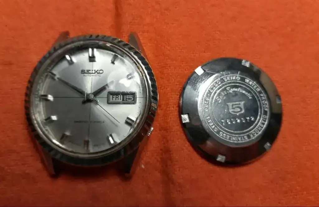

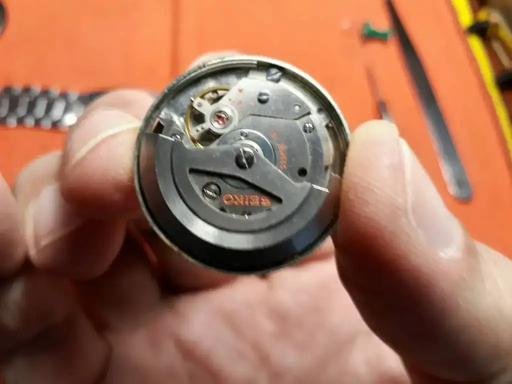

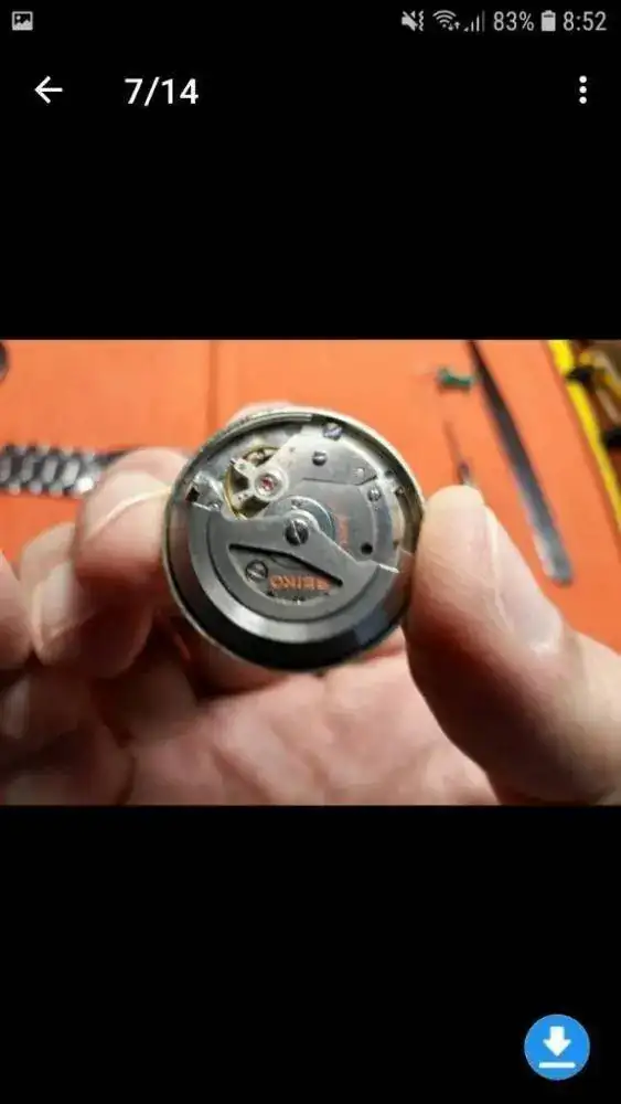

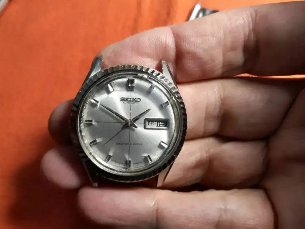

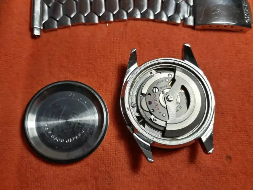

Hola compañeros,que alegría esta mañana cuando toco mi puerta el cartero y traía mi Seiko 5 Sportmatic movimiento 6619-8300 de junio 1967, la verdad lo esperaba a fin de mes como les comente hace unos días, pero se adelanto el sufrimiento.

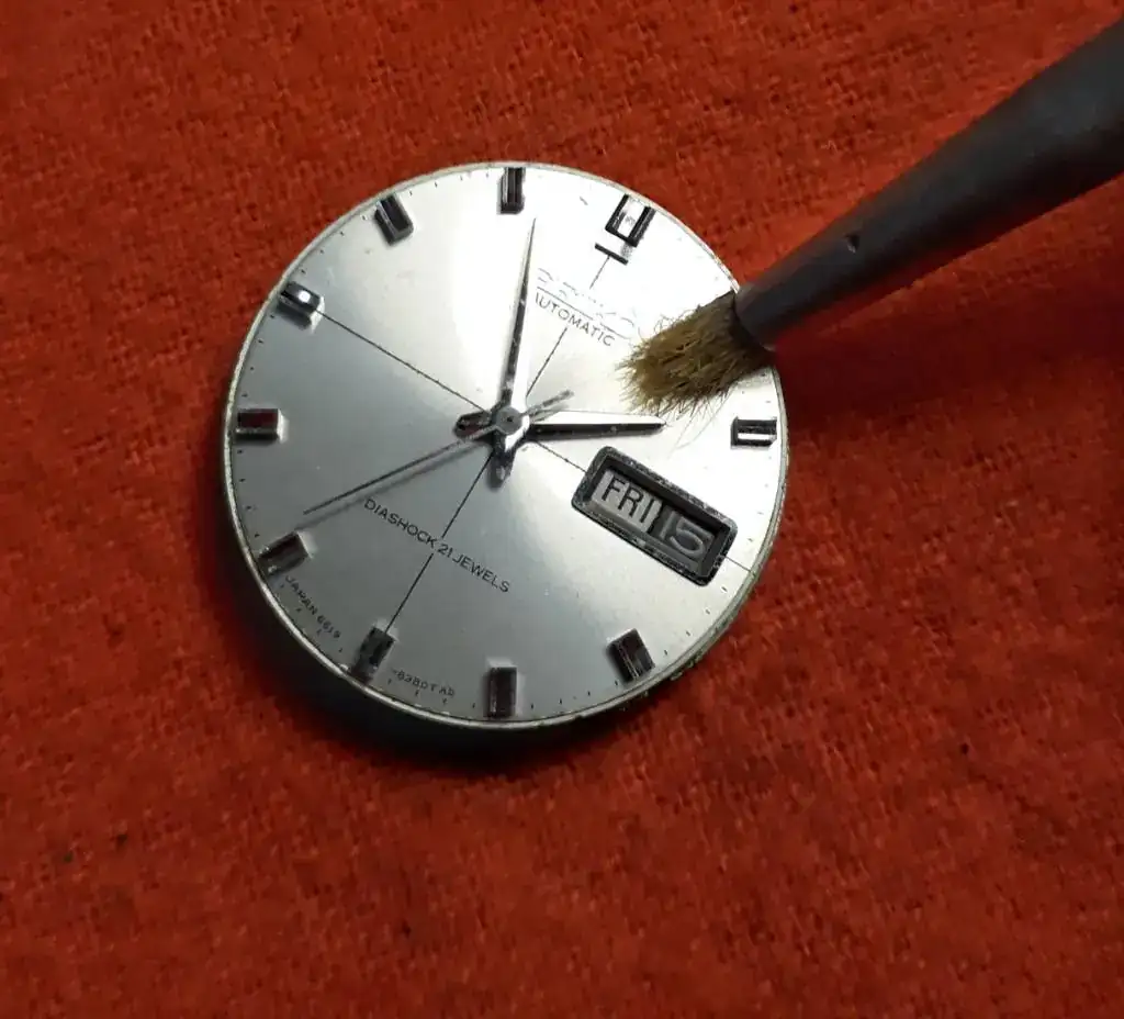

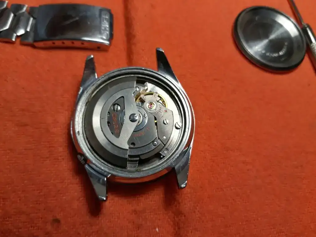

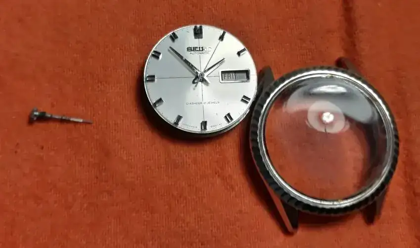

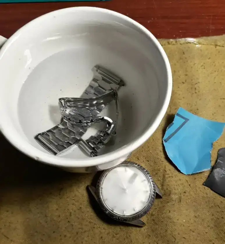

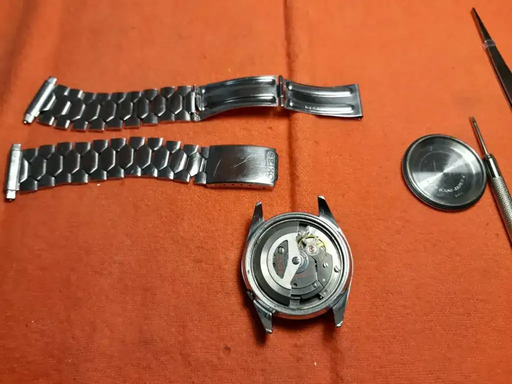

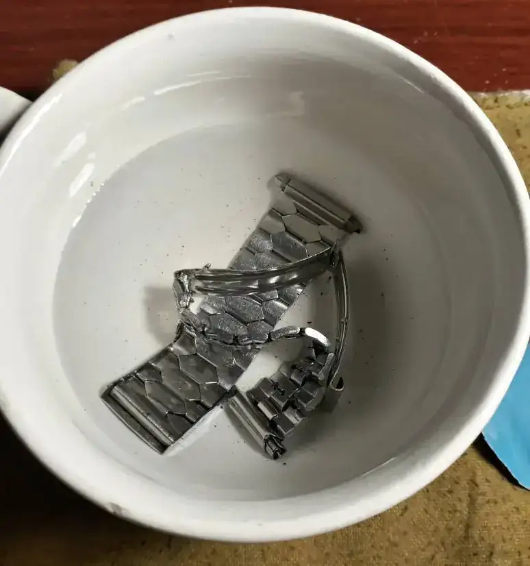

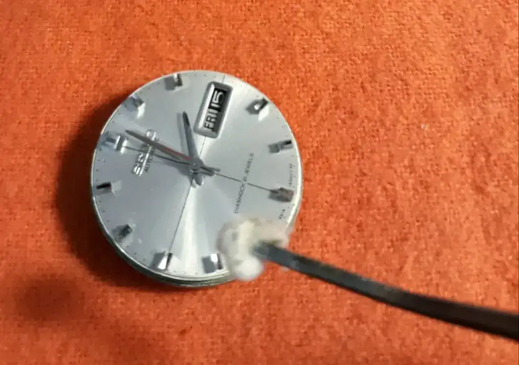

Bueno mis estimados ante nada llego todo perfecto y funcionando. Lo mismo esta cuarentena me tiene medio loquillo así que después de la desinfección de rutina por el covid19,comencé a desarmarlo,pulir plexi, pulir el armis es seiko peroooo.....!!!!! no corresponde a este reloj ya que es 18mm. Y estos Seikos son 20mm. Pero en este caso este armis en su puntera trae un adaptador que puede andar bien tanto para 18mm. o 20mm.,es lo único no original de la pieza,desde ya lo voy a descartar,veré de colocar otro armis o una correa de piel que andara muy bien.

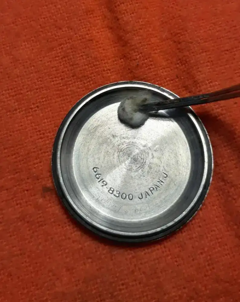

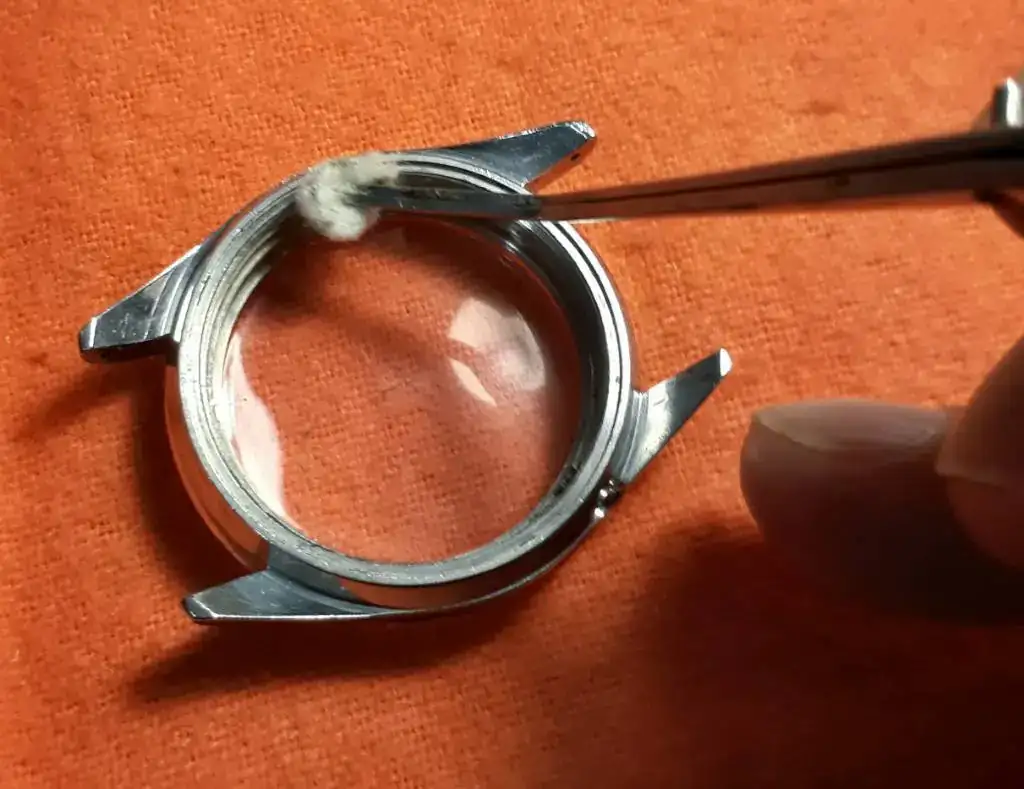

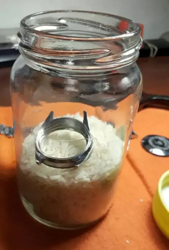

Bueno comenzando con la limpieza,pulido,ya llegue por hoy hasta dejar la caja con el plexi ya pulido en un frasco de vidrio con arroz cerrado para sacar toda humedad después de un día recién lo sacara para comenzar con el armado.
Según pude ver este reloj funciona todo perfectamente bien fechadores, tiempo que estoy controlando a ver como esta de exactitud. Y según el interior de la tapa puedo ver grabados con fechas de los service realizados el ultimo por lo que puedo ver es de diciembre de 1983.
En cuanto lo termine les comparto imágenes,no veo la hora de tenerlo en uso.[emoji1033]
Enviado desde mi SM-G570M mediante Tapatalk
Abajo fotos de cuando lo compre ese es el estado en que llego

Lo estoy controlando y primero atrasaba unos 5 minutos al día, luego note que el motivo es que se detenía, parecía ser regulación, lo adelante desde el regulador y no era ese el problema parecía ser espiral pegado lo limpie y ahora se esta adelantando 5 minutos.
Solución como tu dices limpieza total.
Hoy gracias a que tengo fotos de cuando lo recibí voy a retrasar un poco a ver si corrige la marcha.
