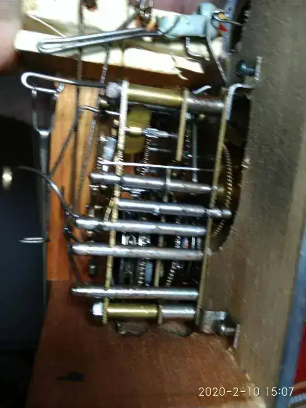

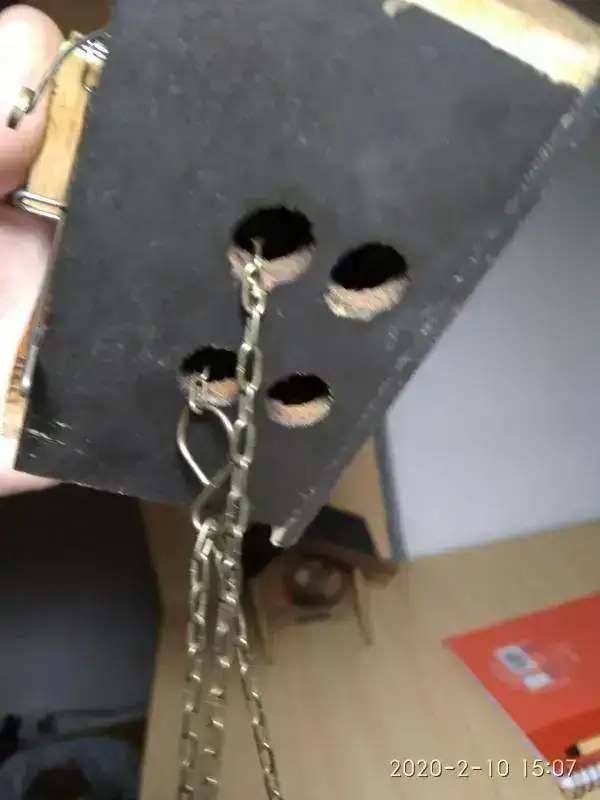

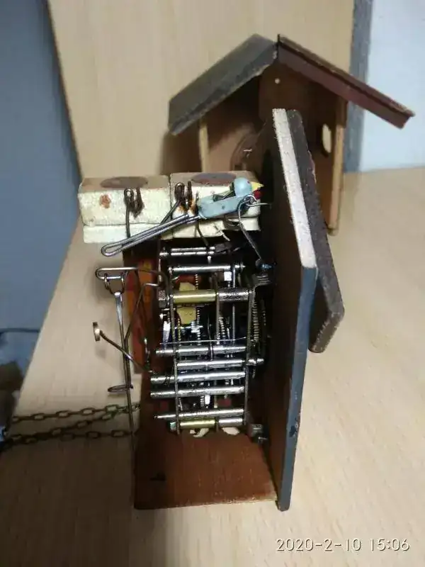

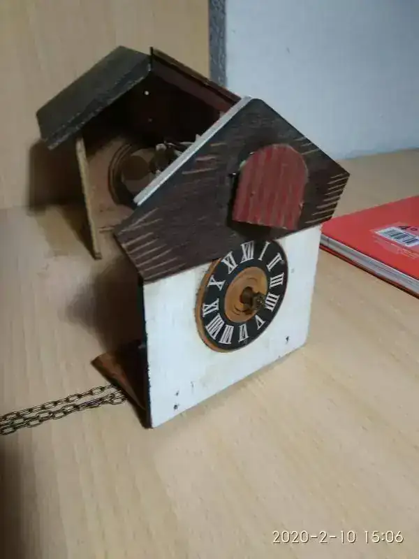

Hola todos, estoy restaurando este reloj que encontré en el rastro.
Resulta que le he puesto dos pesas, para la sonería va perfecto, con más peso el cuco sale acelerado, pero para el reloj se atrasa.
He subido los anclajes del péndulo para que tuviera menos recorrido de movimiento y también la lenteja, pero se sigue atrasando 1 minuto aproximadamente cada hora, ( mucho),
Conoceis algún truco sobre el péndulo para que vaya más rápido sin tener que descompensars las pesas.
Muchas gracias de antemano. Si queréis fotos pedidlas, ya colgaré mas.

Transistor eso es sintoma de falta de limpieza, si no te atreves a abrir la maquina la limpias con bencina "la gasolina de los mecheros" limpias bien los rodajes con pincel, los centros con un palillo lo que puedas y luego lo aceitas en ls centros, puedes hacerlo con aceite de vaselina, si luego el rodaje de la hora te va bien con esa pesa utiliza otra menos pesada para la soneria del cuco, no debiste tocar la alargadera del pendulo o tija sin haberlo limpiado y aceitado primero; los cuco sin melodia suelen funcionar bastante precisos...pero al haberlo comprado en un rastro, vete tu a saber las manipulaciones que ha tenido.
Animo, ya nos contaras
