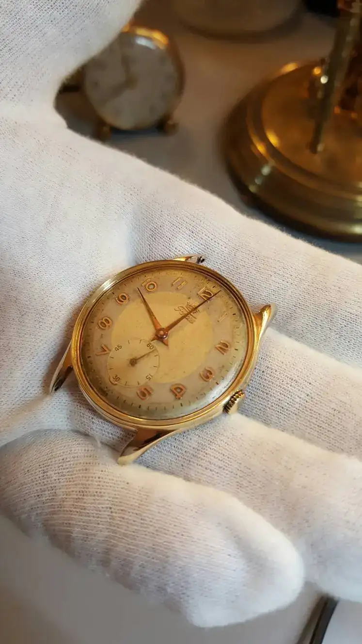

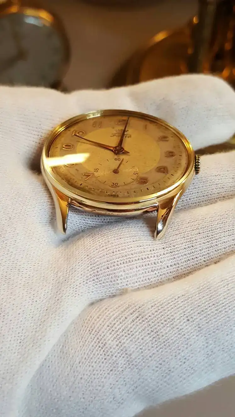

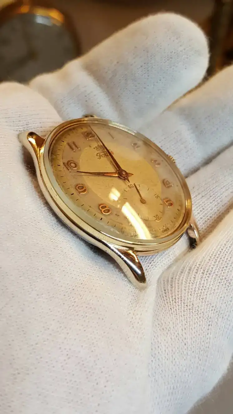

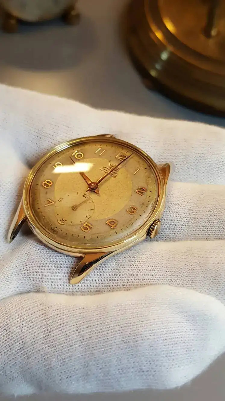

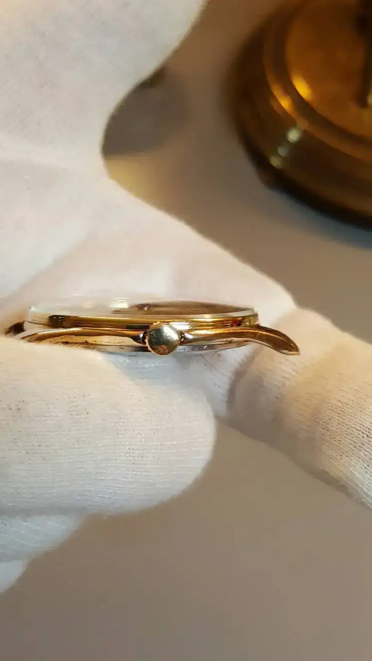

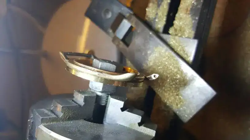

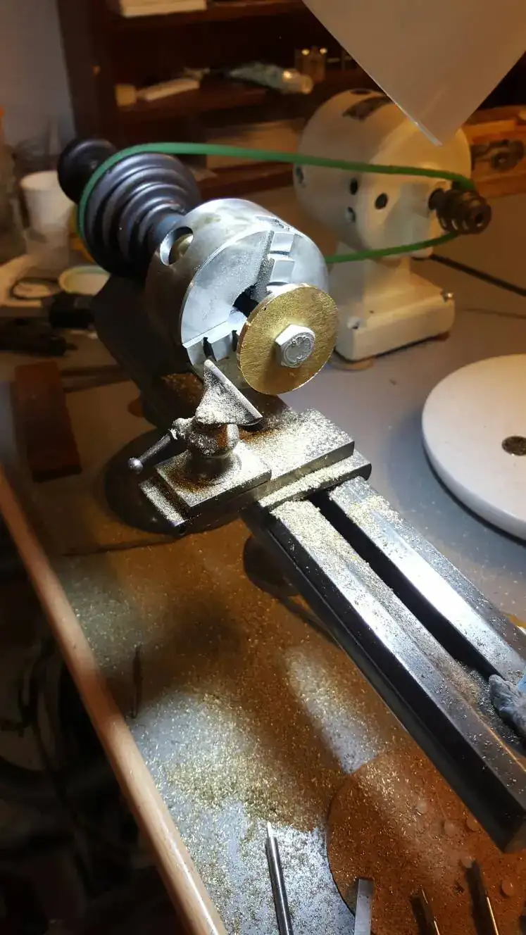

Me trajeron este precioso veterano para ver que podía hacer con él. No tenía bisel y decidí hacerle uno en el torno.
Era mi primer bisel pero contaba con la ayuda de PedroA que ya ha realizado algunos así que me pasé por una ferretería del centro de Sevilla que tiene gran variedad de accesorios de latón para muebles, puertas, etc y encontré un disco de 58mm de diametro por 2.75 de grueso de latón fundido. Muy grande, habría que cortarlo a 36mm de diametro y rebajarlo a 1,75mm. Lo monté en el plato del torno y me puse manos a la obra. Aquí podeis verlo ya cortado al diametro necesario.
Realizando una prueba del encaje en la carrura.

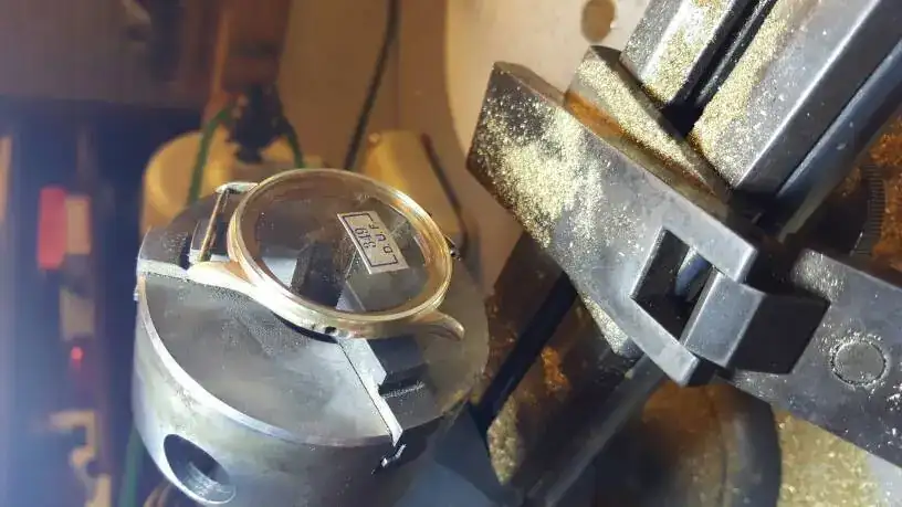

Repasando el asiento del cristal. Este no va a ser el cristal porque lo suyo es que lleve un plexi bombé.
Caja y bisel necesitan de un chapado en oro pero aquí podeis verlos pulidos y con el cristal provisional. Ahora me tengo que liar con el calibre porque no funciona pero todo apunta a que la suciedad es la causa. ¿verdad que es bonito?
Gracias a PedroA por su ayuda y a vosotros por llegar hasta aquí. Espero que os haya gustado.

Para que ajuste el bisel en la carrura supongo que habrás torneado los interiores en ángulo,
cuánto más o menos dejaste de tolerancia entre uno y otro?
También debés haber hecho la hendidura para abrir el bisel,
en las fotos no se alcanza a apreciar.

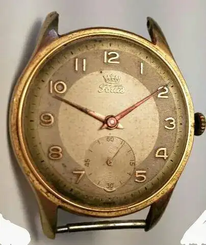

Hola Alvaro. Muchas gracias por tu comentario. El diseño de la sección lo tomé de otro bisel. Es este.
No se que tolerancia hay. Medí diametro maximo de la mordida en la carrura para ir aproximandome en el torno y cuando practicamente estaba en la medida comencé a realizar la cuña interior para su ajuste con el angulo a ojo,eso sí, superior al que lo iba a recibir en la caja ya que idéntico me parecía imposible de reproducir por la dificultad en la medición.
En cuanto al rebaje para su extracción no lo he visto necesario ya que entre las asas hay para meter la navaja.
