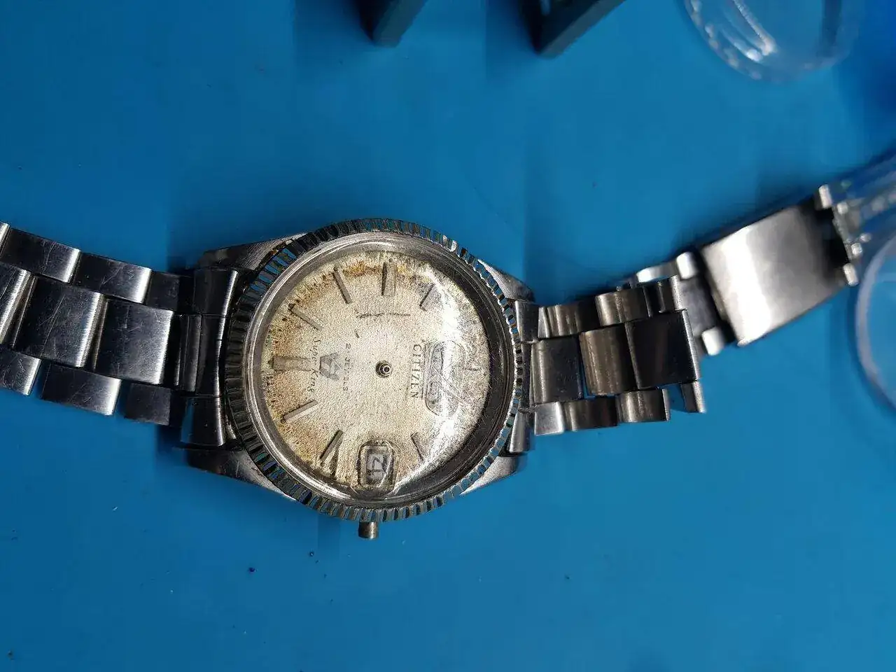

Le comparto una restauración de un citizen Cristal Seven

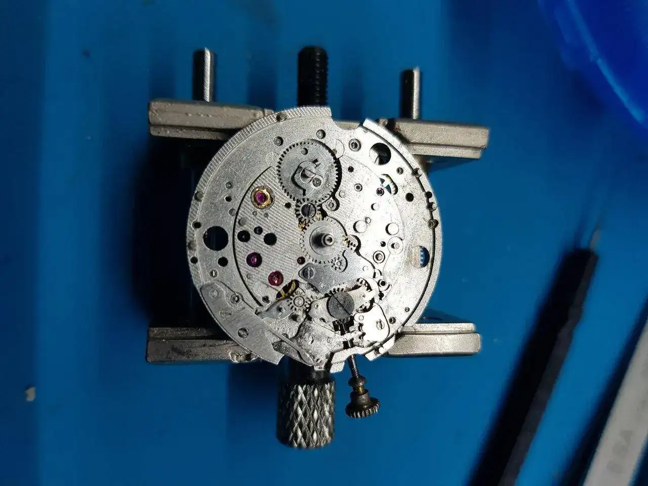

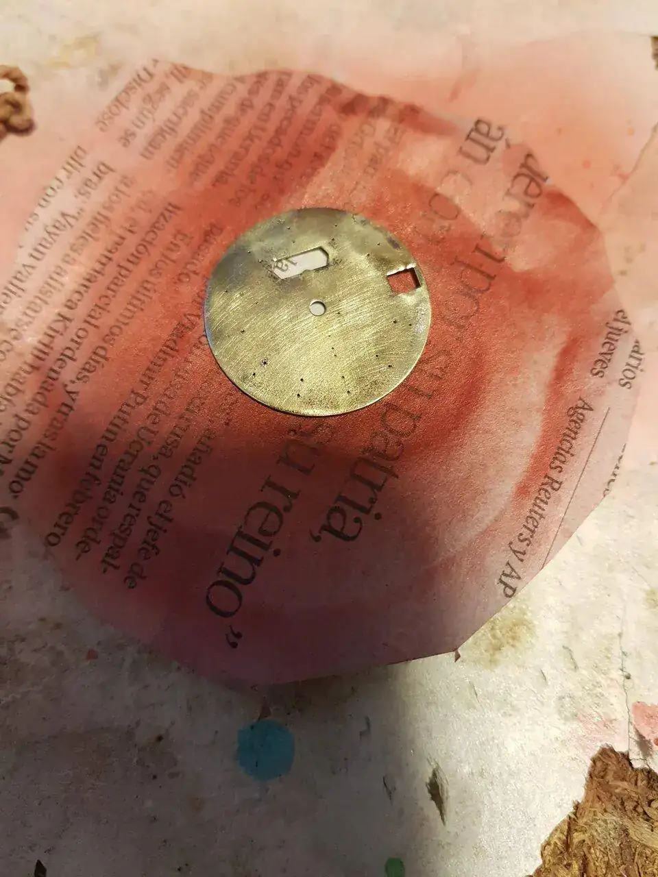

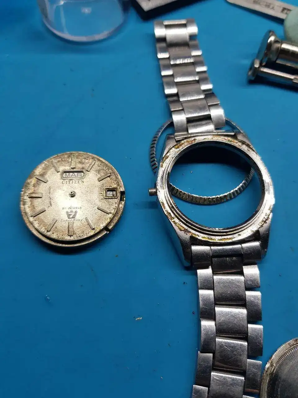

Llego a mis manos en un estado calamitoso pero entendia que podia ser recuperado. No quedaría original Original pero creo que se podía hacer un lindo trabajo
Primero se restauro la maquina que tenia mucho oxido y mugre. tema que no vale la pena mostras ya que hay mucho en el foro e internet

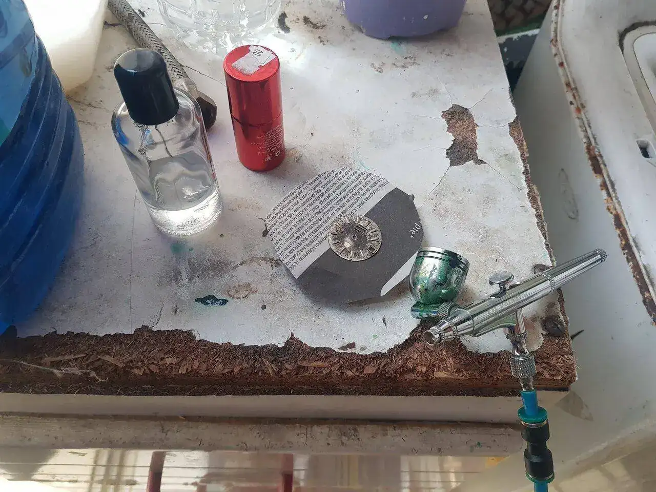

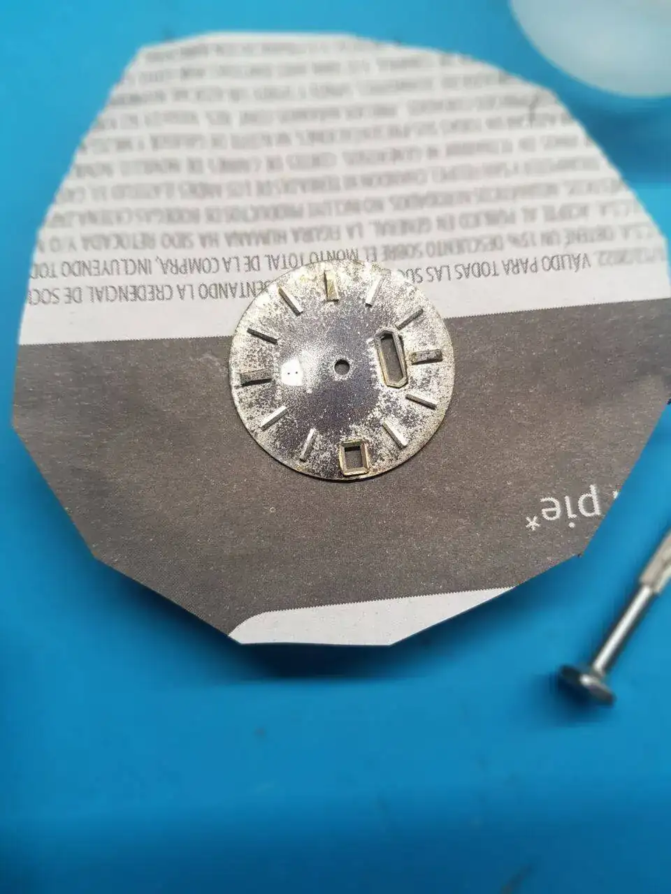

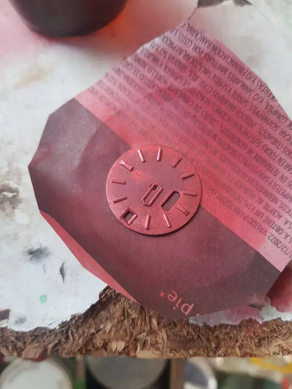

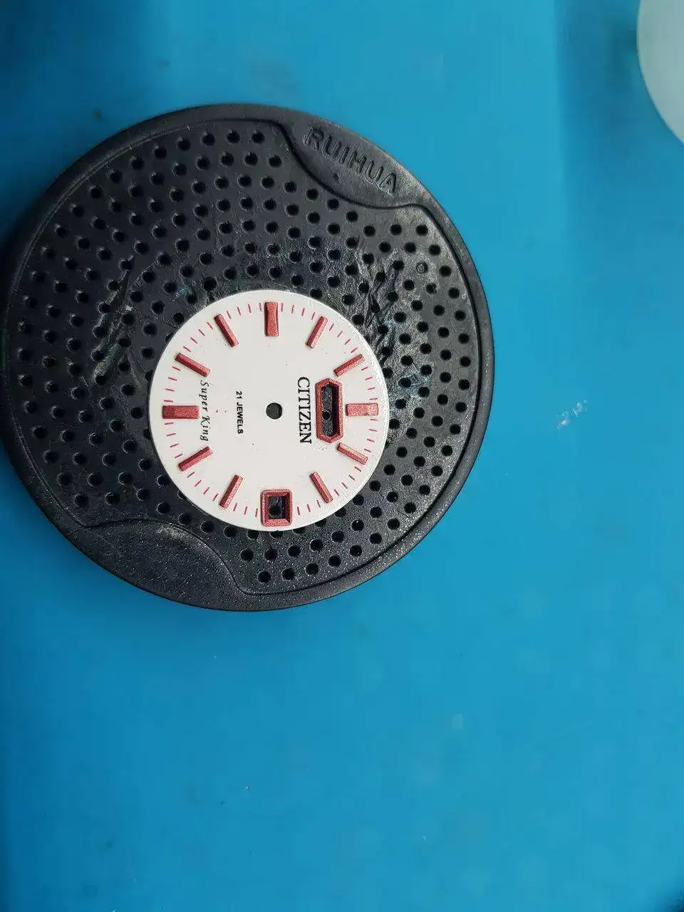

El dial se lo saco, limpio y se pintaron los pines y marcos de calendario, previamente se pulieron un poco los pines para que la pintura agarre correctamente

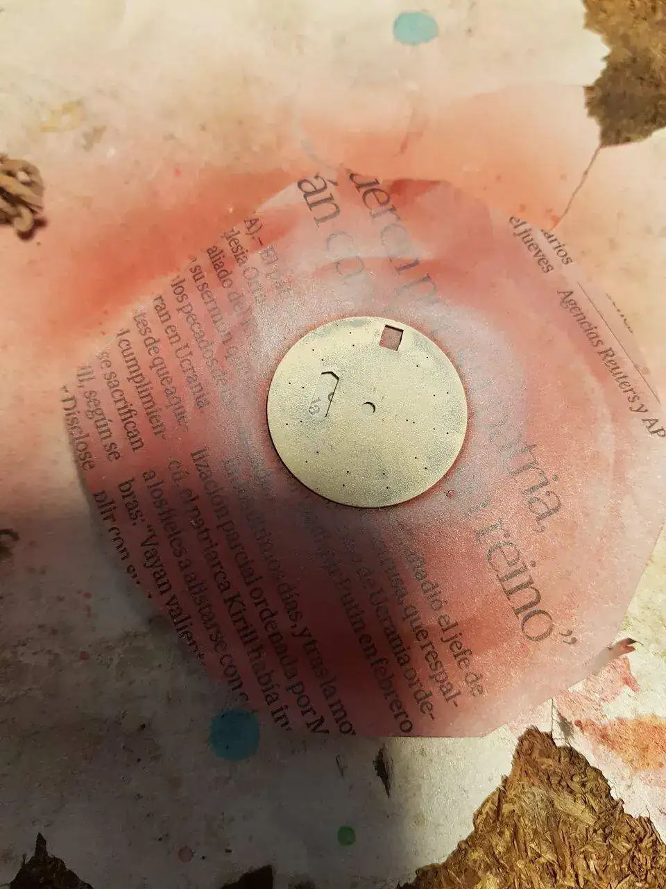

Luego se pulió la esfera y se repinto de blanco.

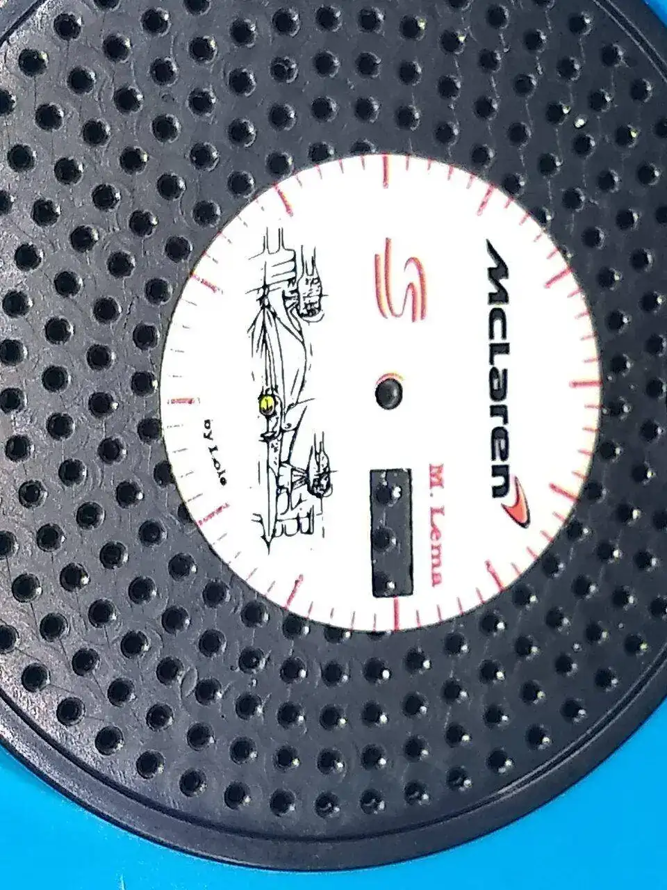

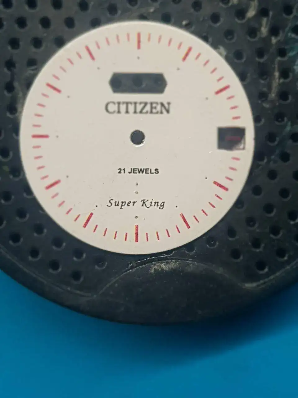

Una vez listo esto se diseño en corel draw el dial respetando lo mas posible la tipografías y realizado ajustes en Corel de la posición de la tipografía, se imprimió en papel decal y se posiciono en la esfera ya pintada de blanco

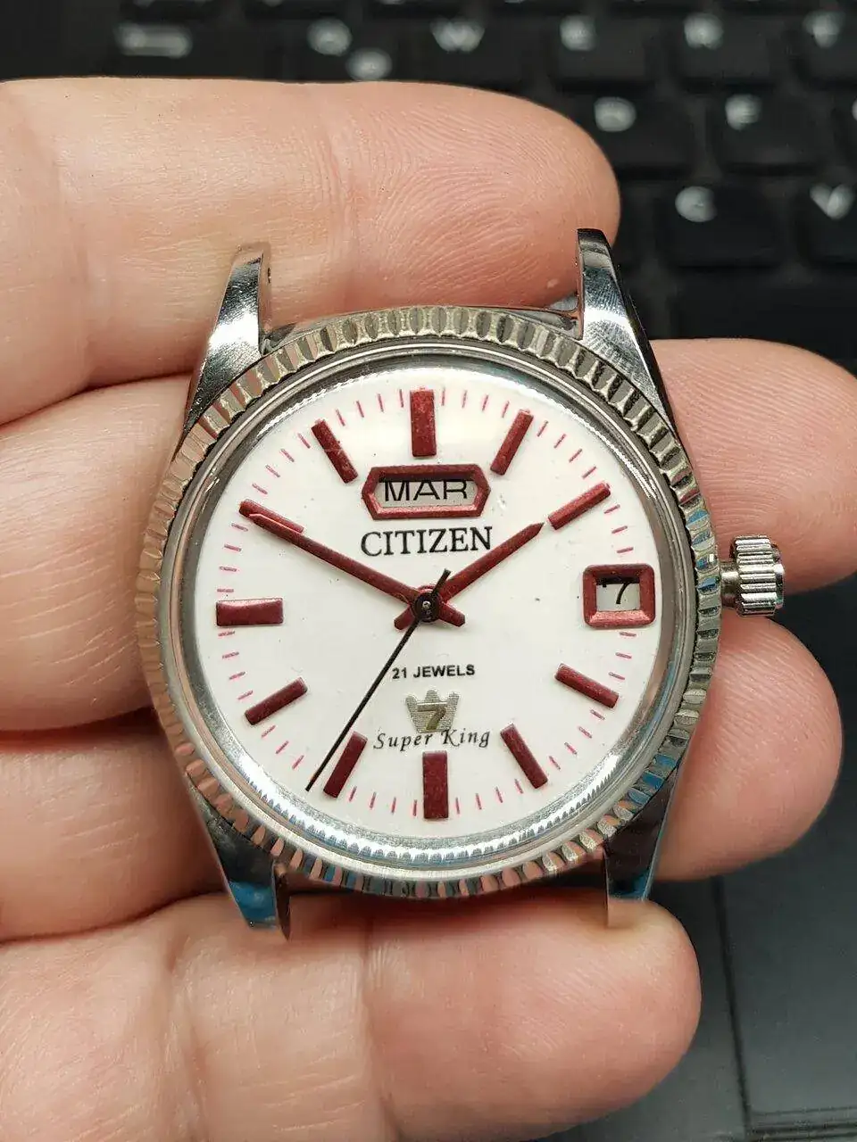

Finalmete se colocan los pines y marcos del calendario y se pegan desde atras
Armado y trabajo terminado

Magnifico trabajo, me encanta el resultado final. Reloj unico y con un restaurado-mod de categoria. A disfrutarlo que lo merece. 👍👌✌🏻
Hola. Buen trabajo! Cómo imprimiste los marcadores de los segundos? Y los textos?
Pues me encanta como ha quedado. Legible a tope.👏👏👏
buen dia perdón por tardar pero no todos los dias entro al foro
Los marcadores y el texto los diseño en corel draw respetando lo mas que puedo las tipografías
luego los imprimo en laser con papel decal al agua
previamente en el diseño lo imprimo en acetato para ver que todo este en posición correcta
si necesitas el archivo de corel o pdf avisame que te los mando ya que no me permite subirlos por un tema de extensiones permitidas

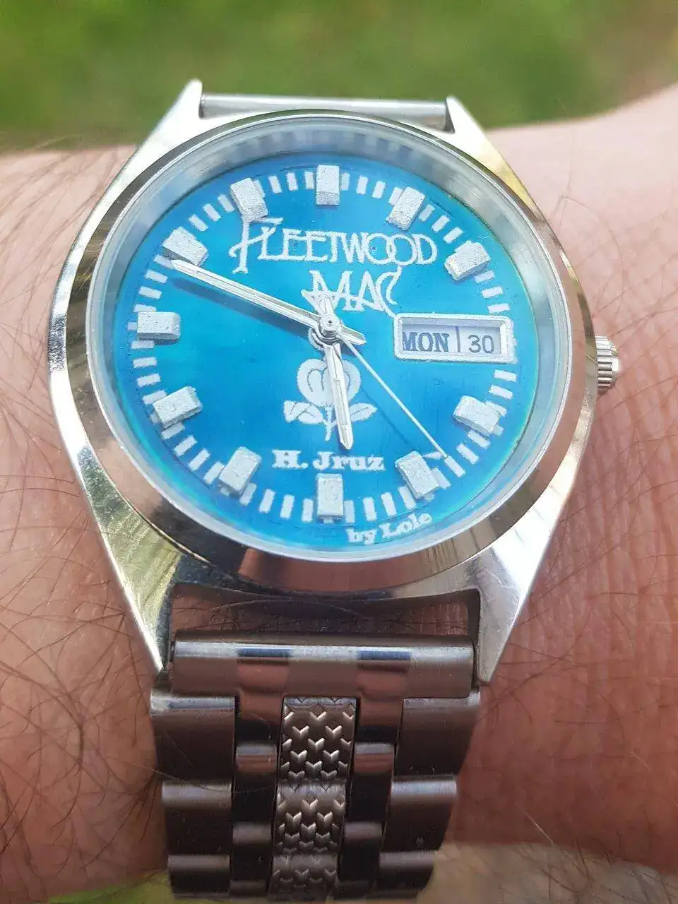

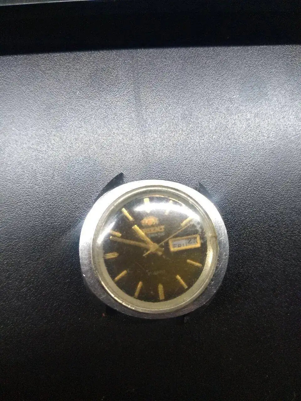

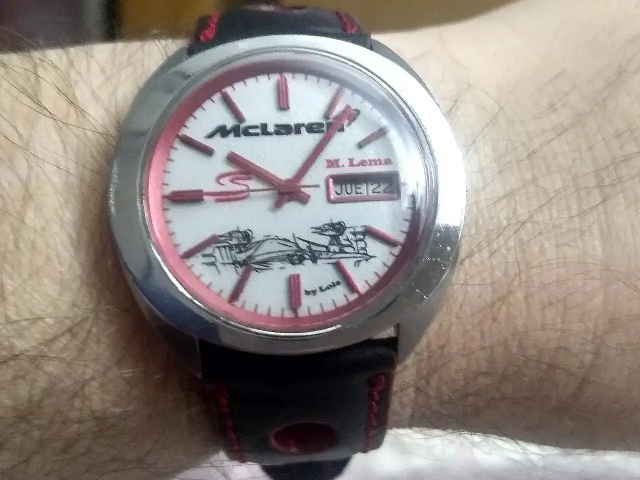

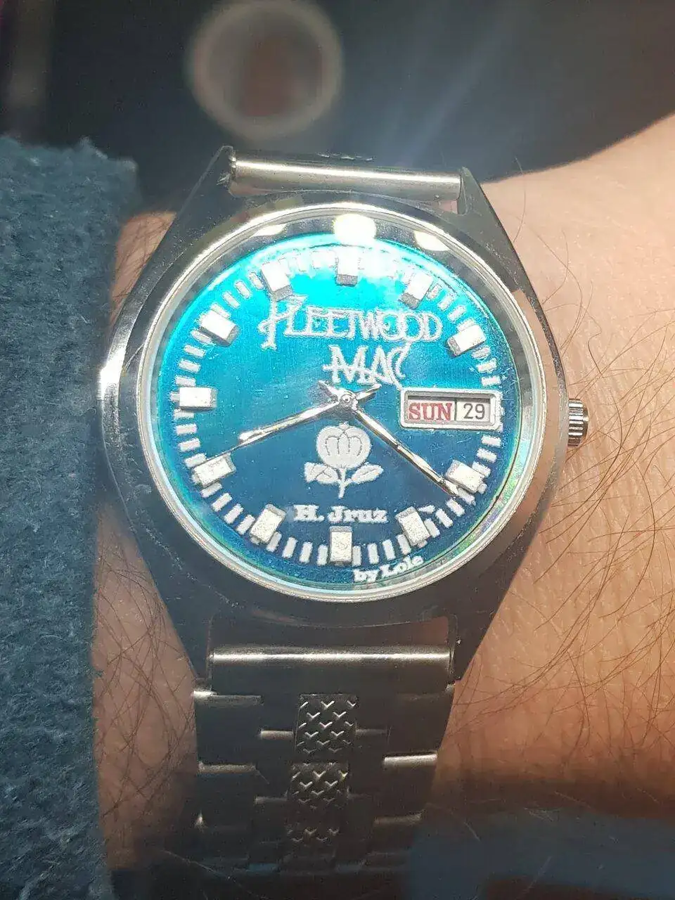

Te comparto 2 trabajos que hice para regalar a dos amigos, con temáticas distintas
