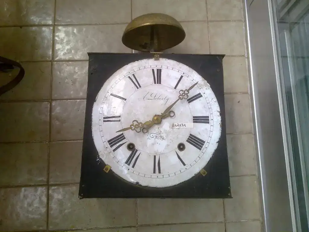

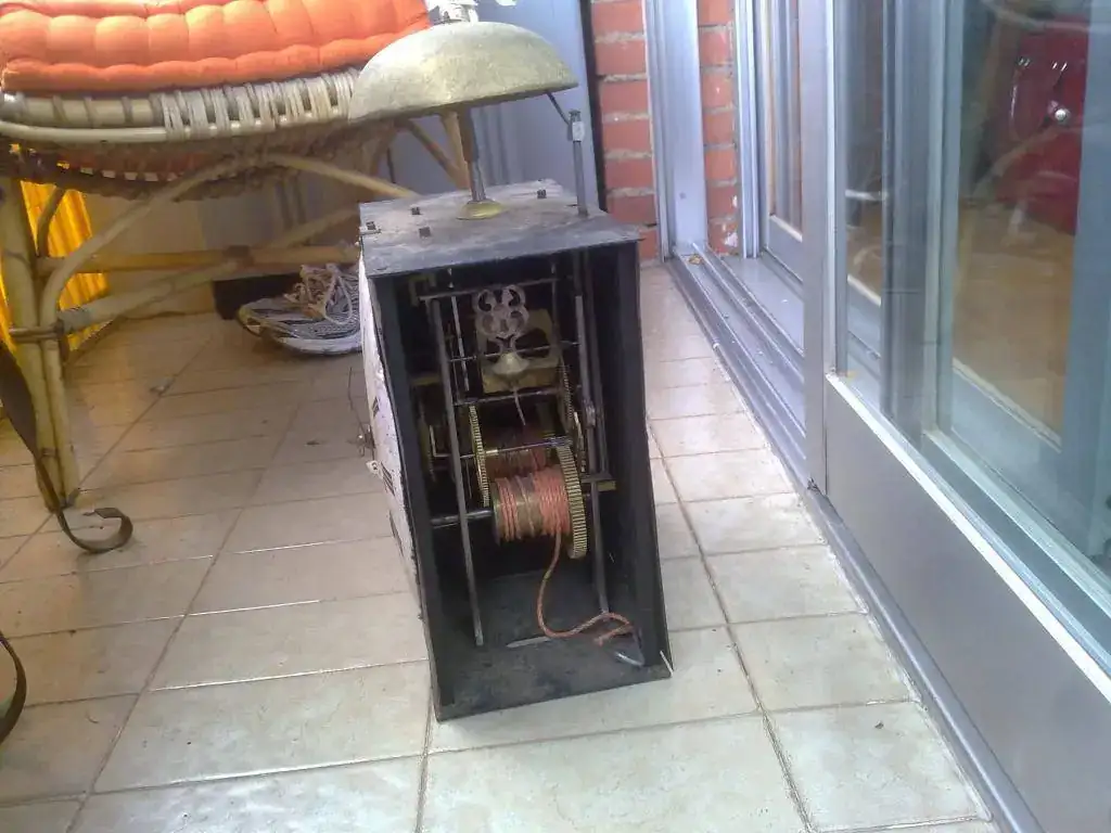

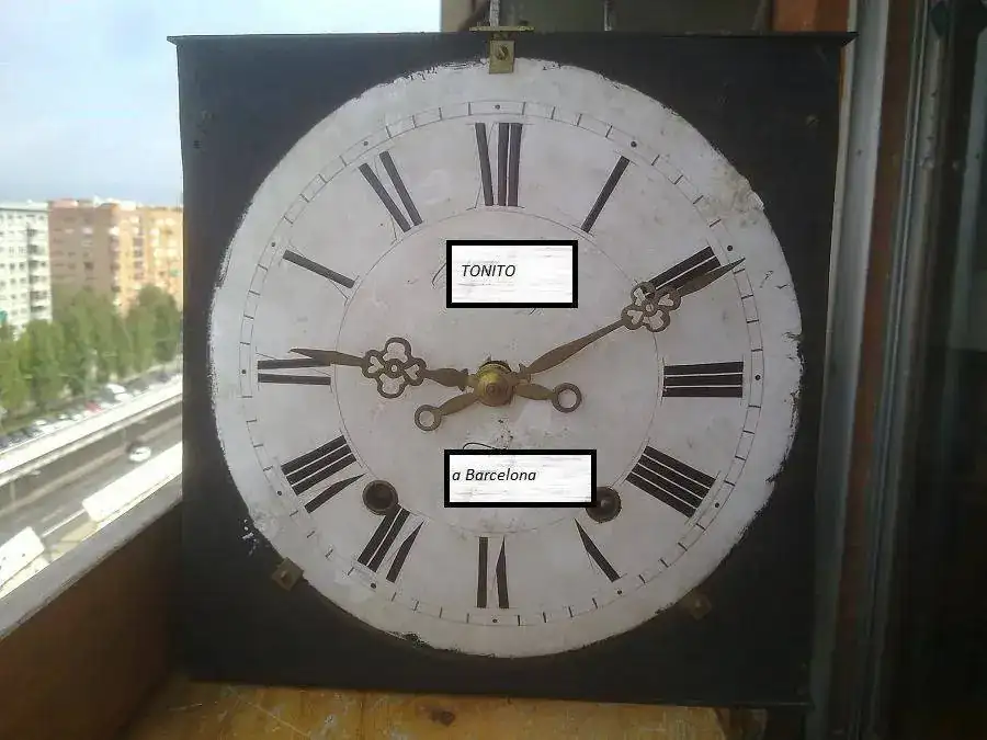

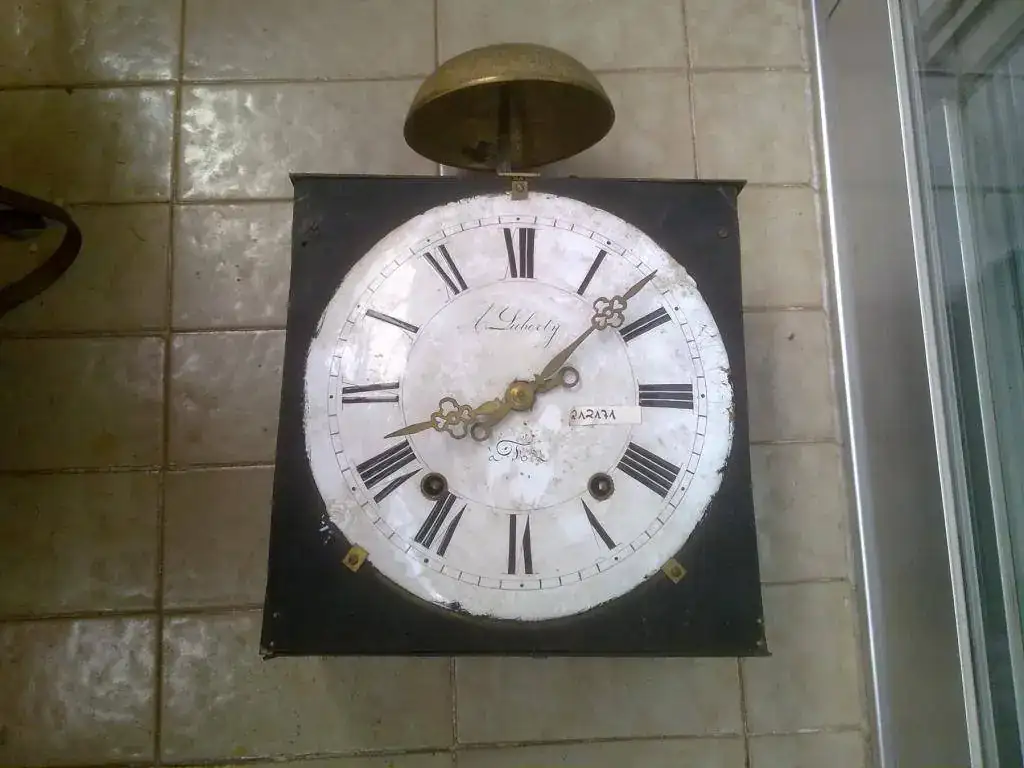

encontre en el rastro este reloj morez que realmente no brilllaba por sus cualidades.

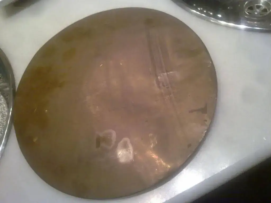

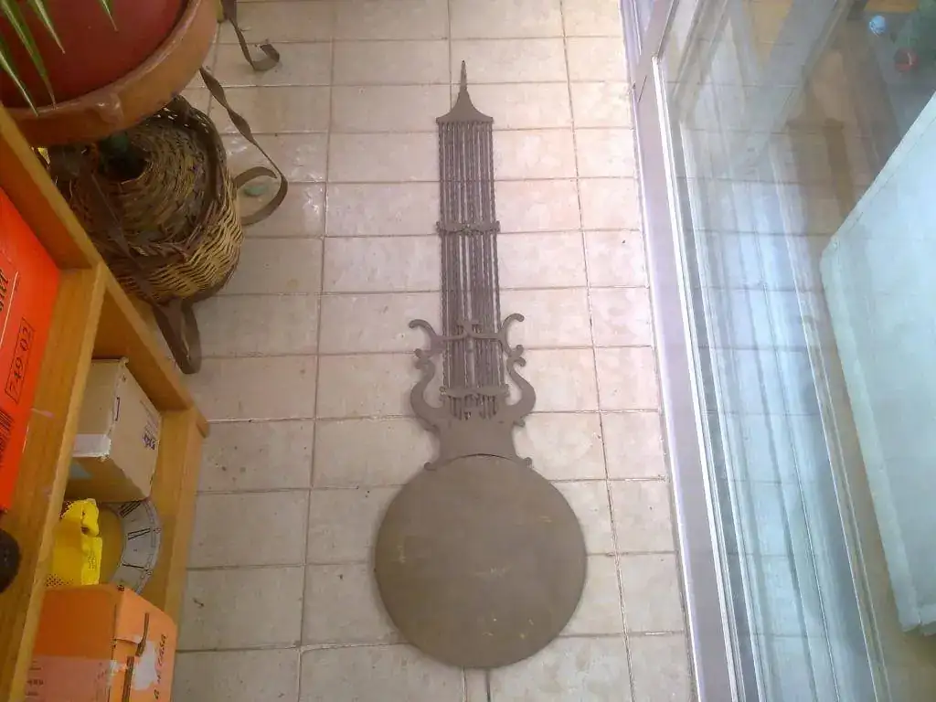

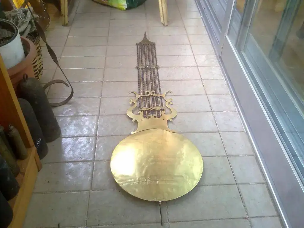

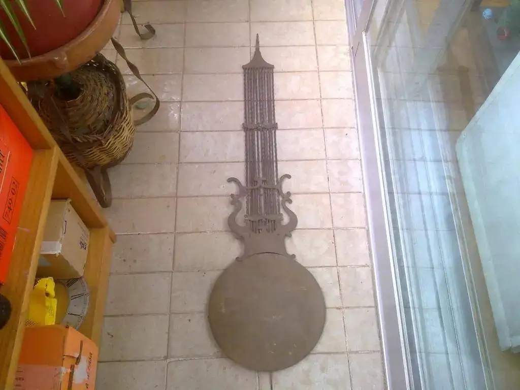

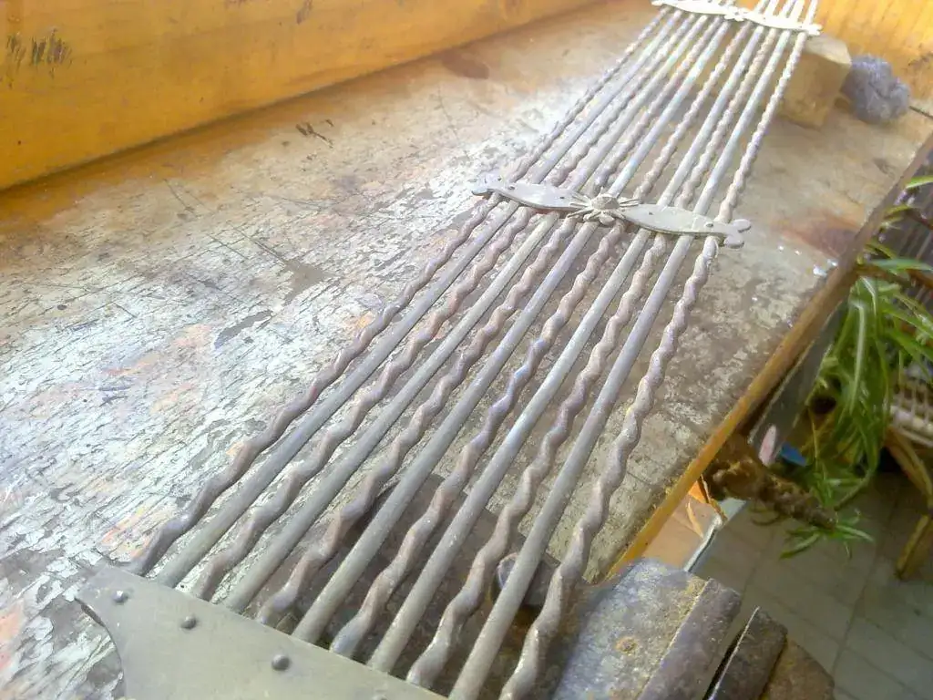

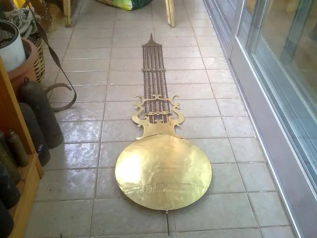

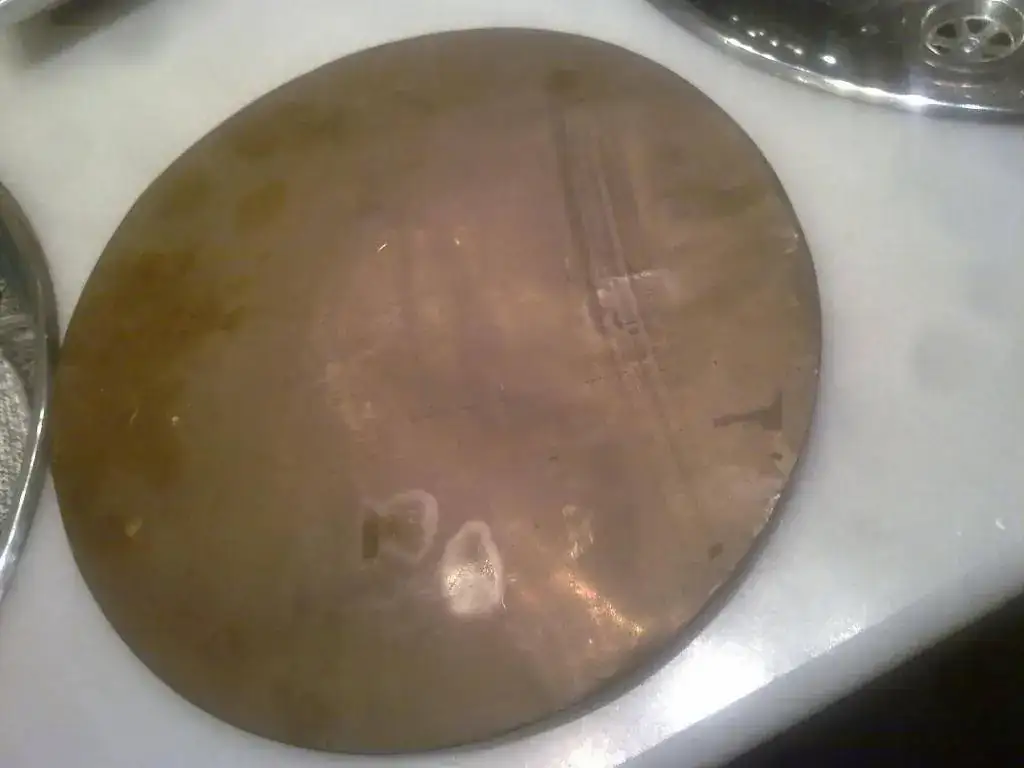

comence por su pendulo, la lenteja le habia pasado una motocicleta por encima

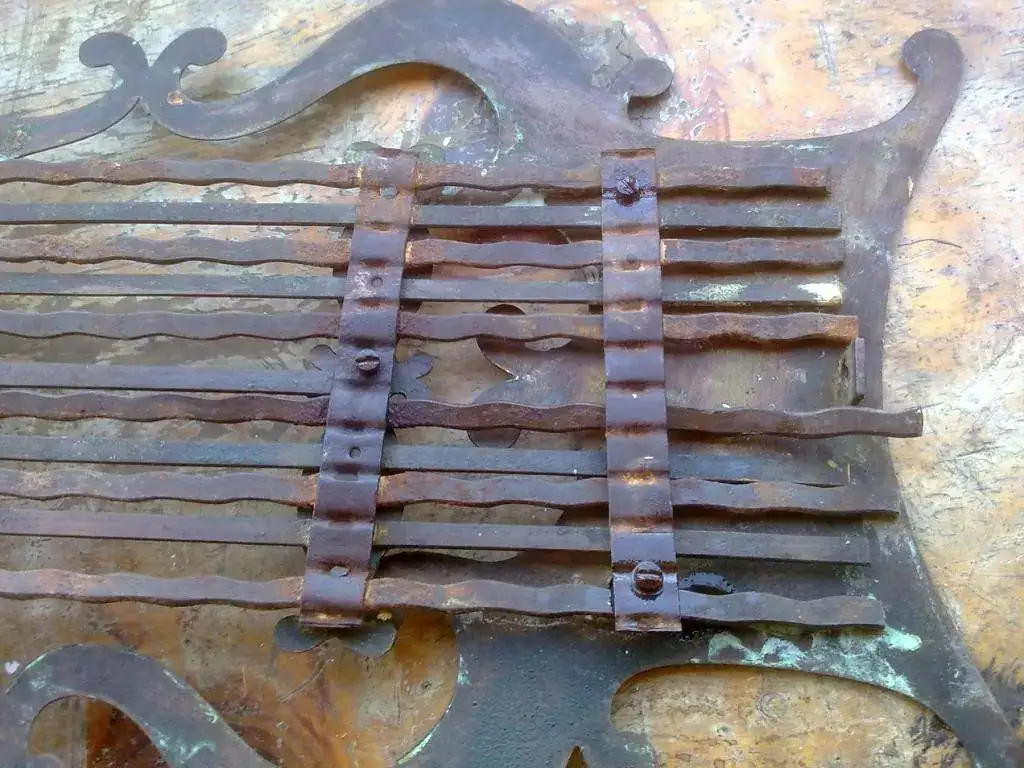

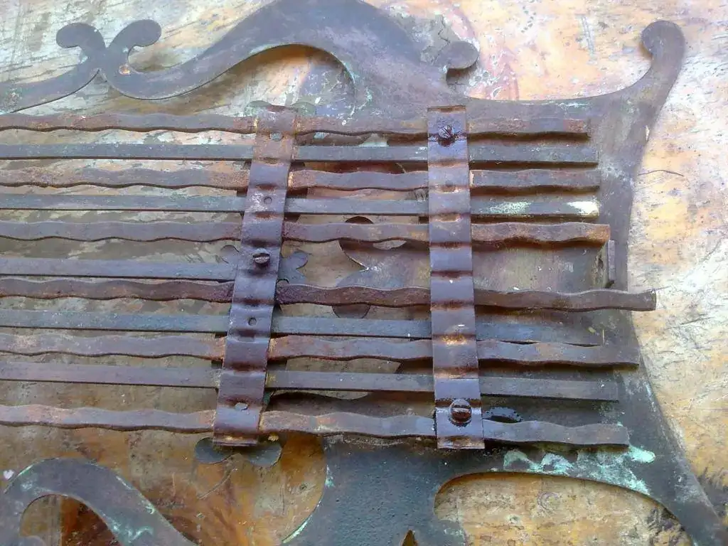

empece a restaurar la lira
bueno el pendulo quedó bastante bien

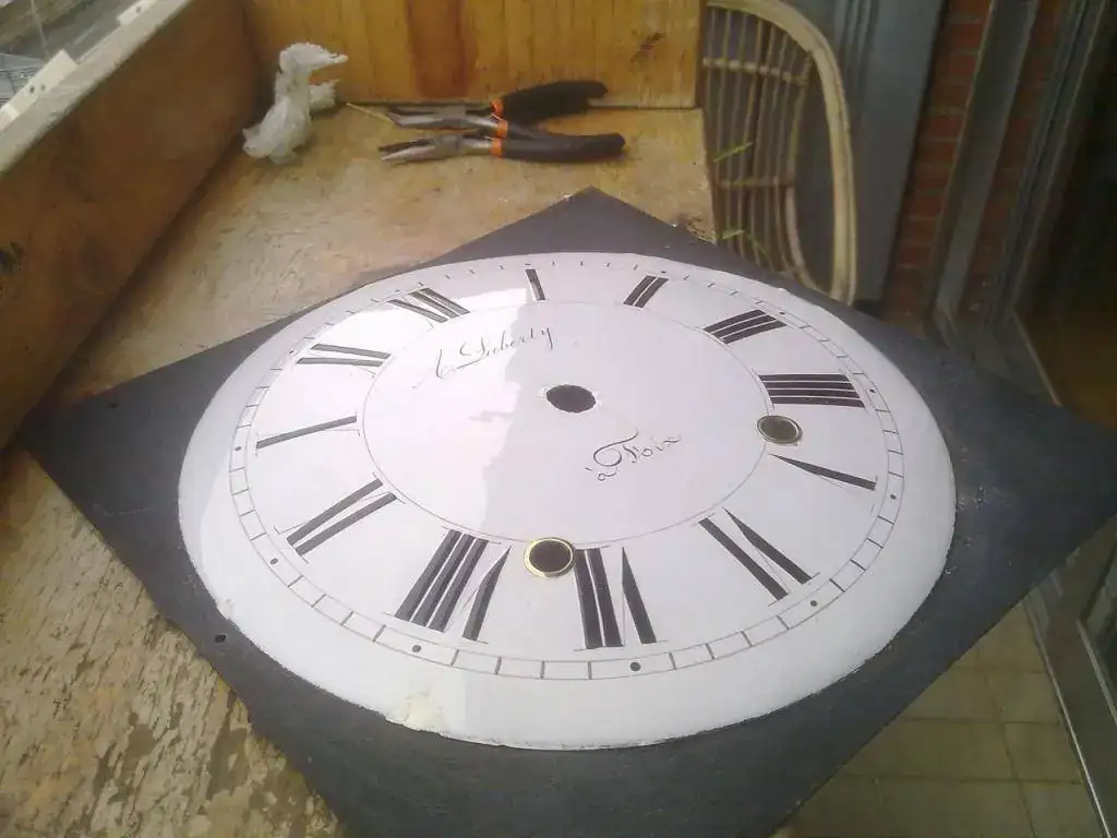

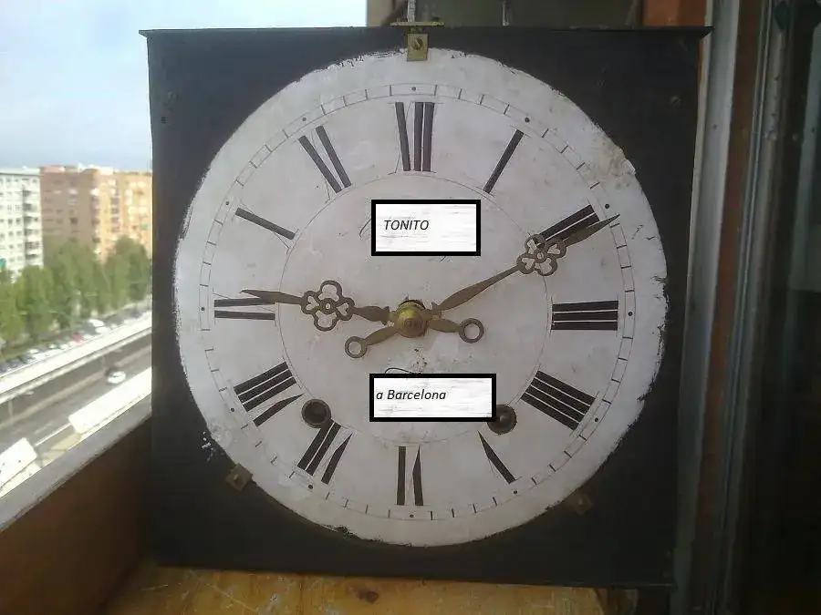

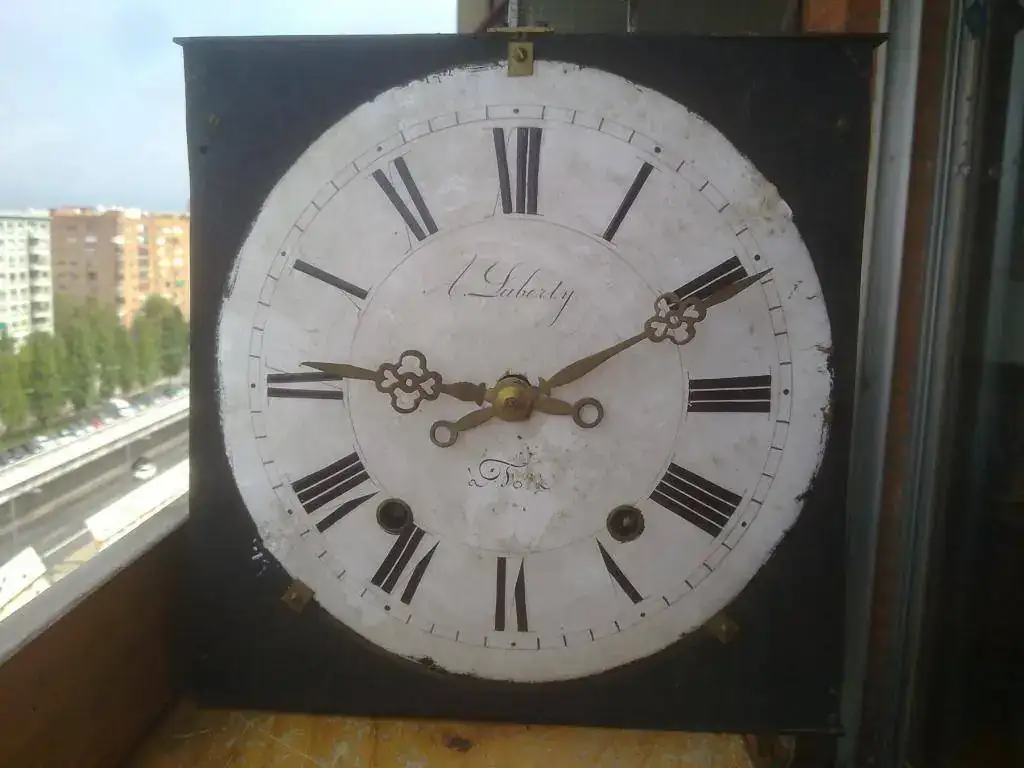

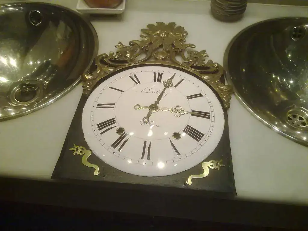

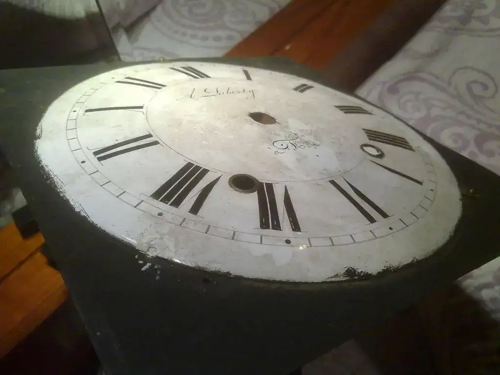

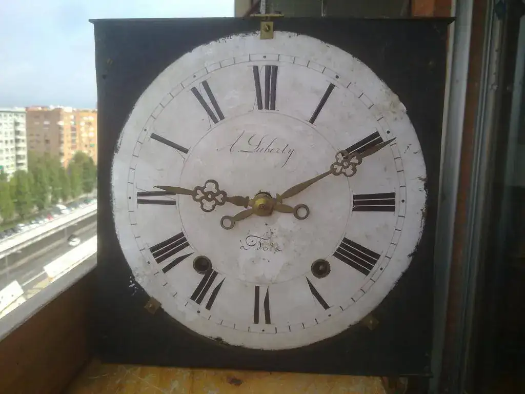

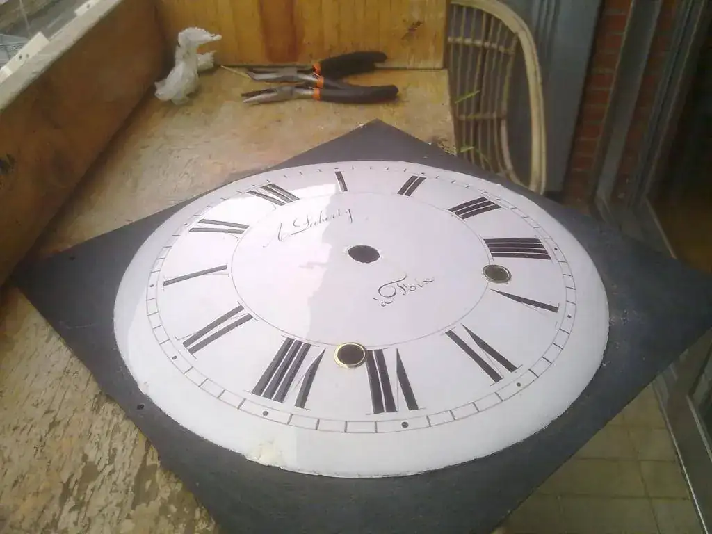

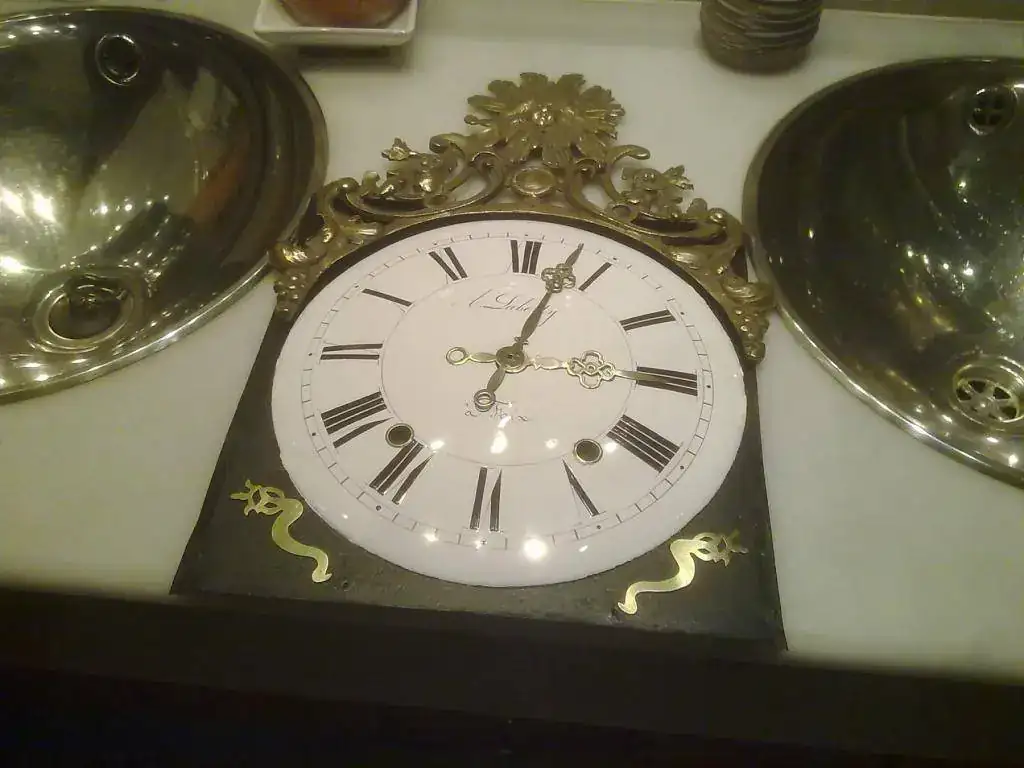

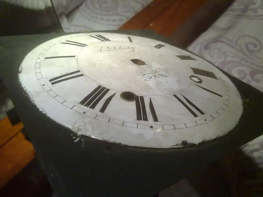

la esfera que estaba echa una calamidad, quite unas masillas y empaste y aplique restaurador ceramico

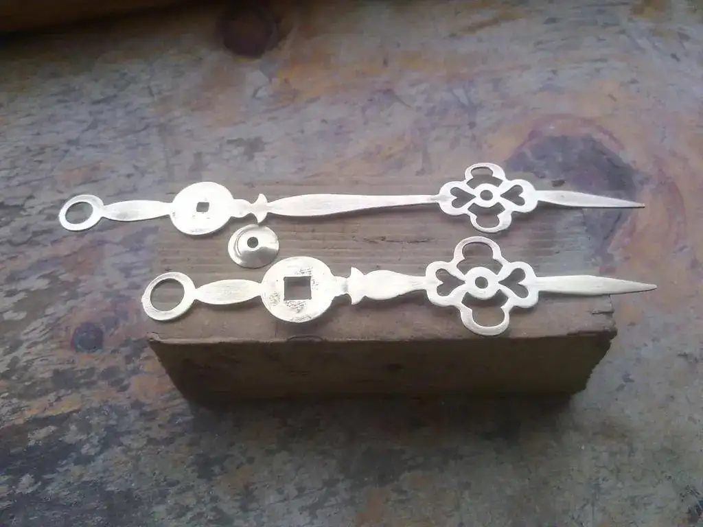

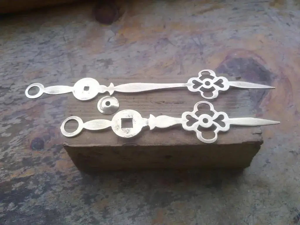

fueron pulidas las saetas

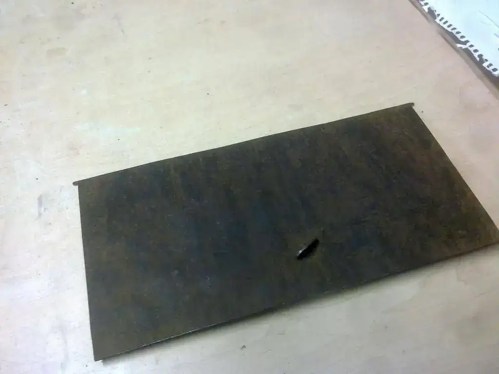

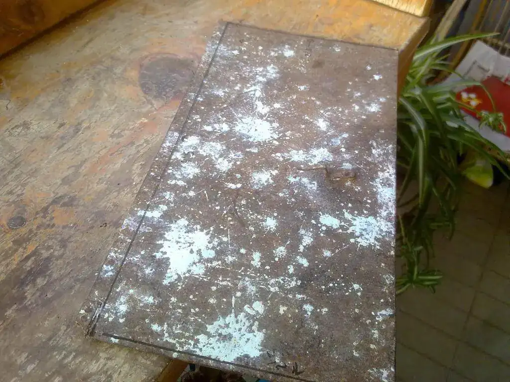

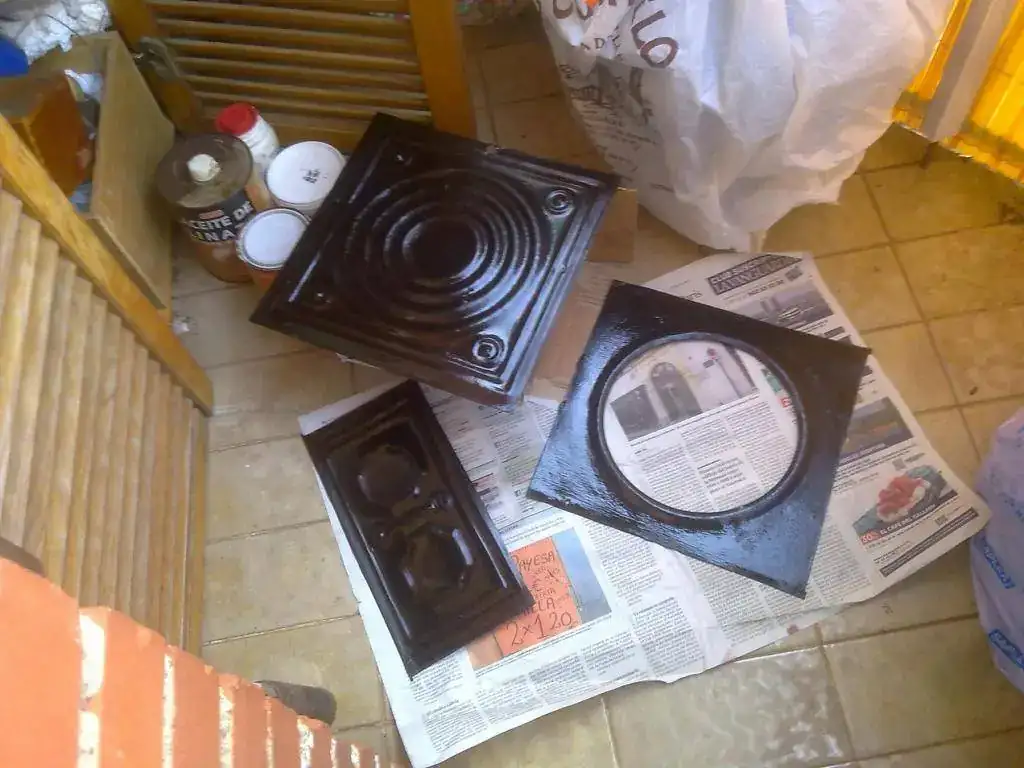

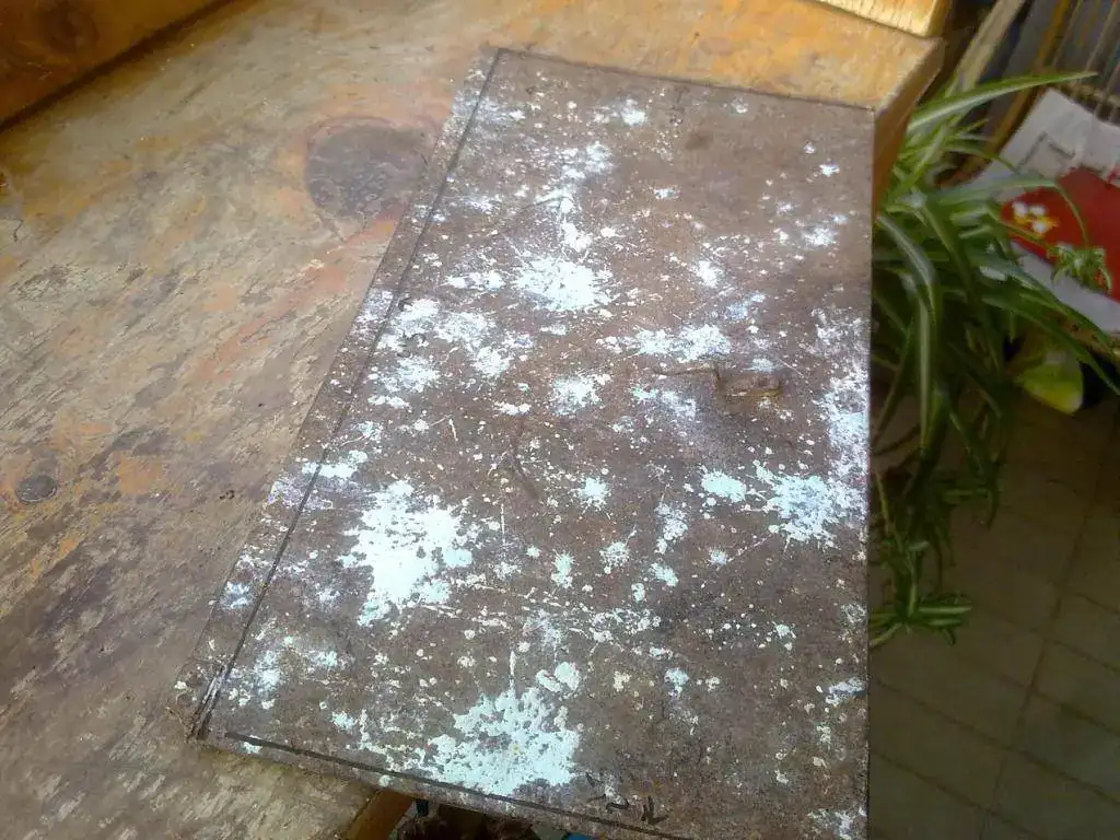

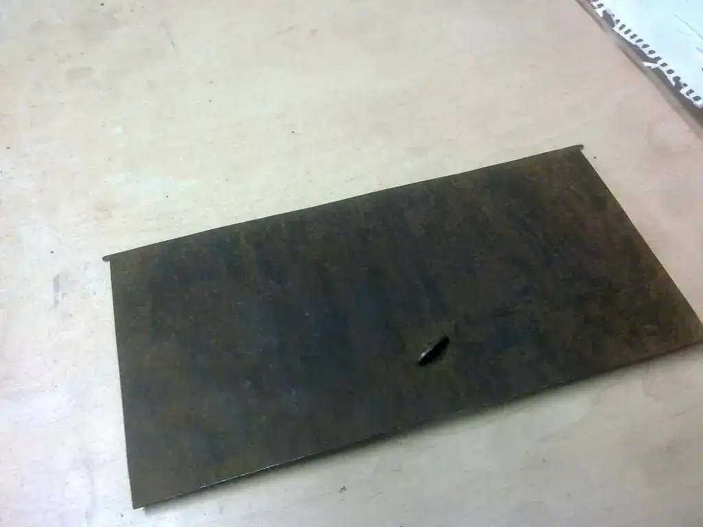

le faltaba una puerta y con la puerta de otro morez la corte a medida y le hice sus bisagras
yo suelo ser bastante fiel en las restauraciones en dejarlos lo mas original posible, pero en este caso como no es un reloj especial voy a intentar mejorarlo, que no lo suelo hacer, pero en este caso sera una excepcion y una prueba

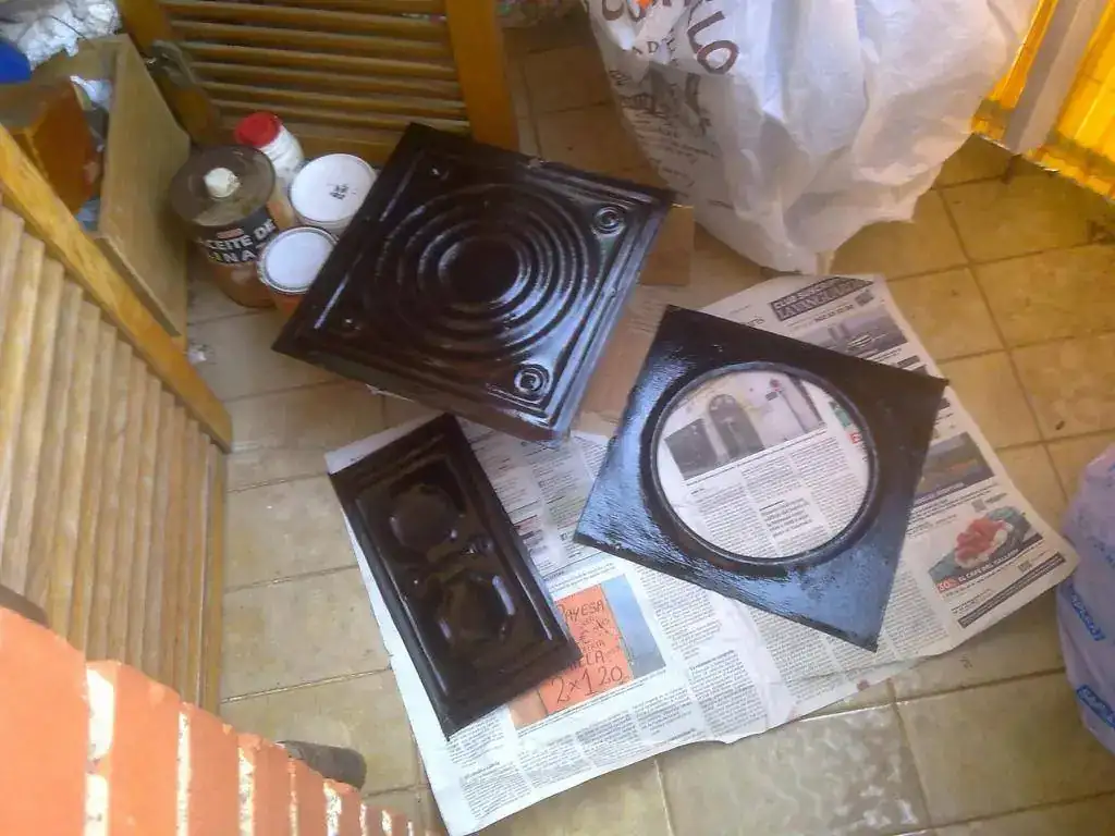

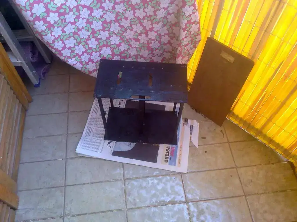

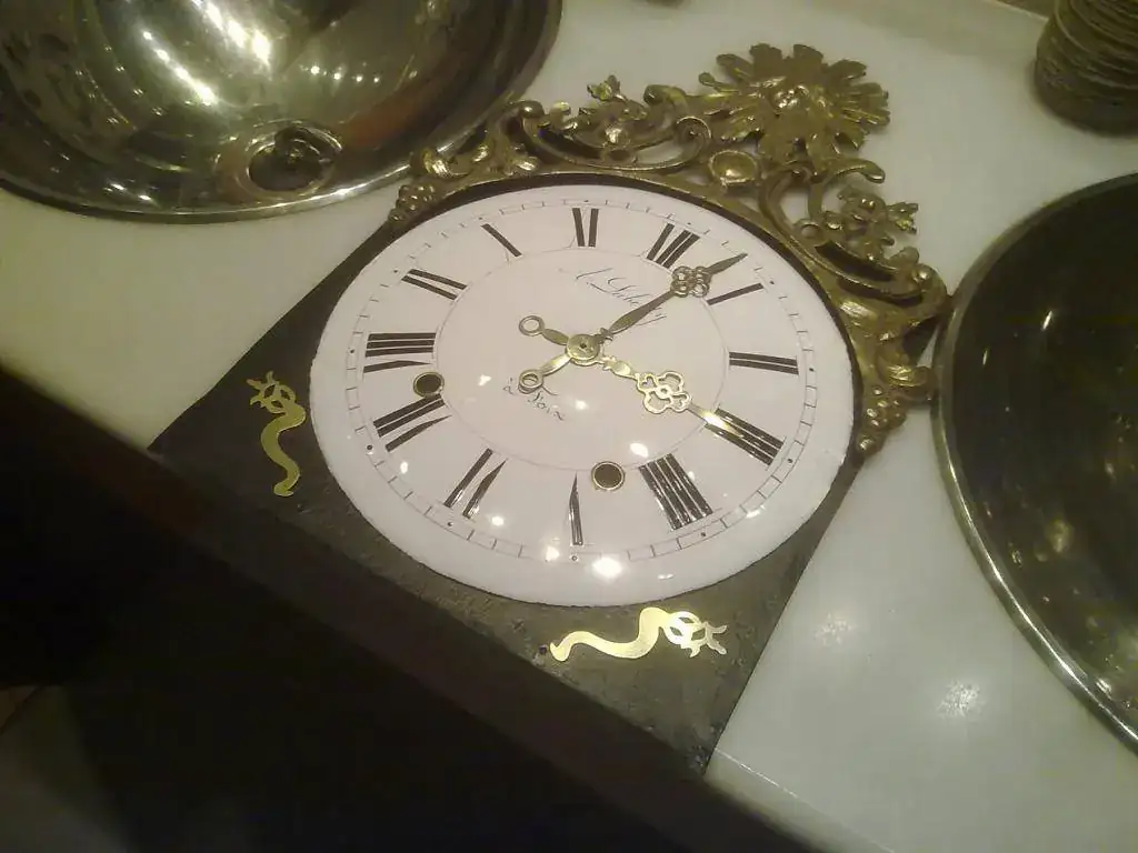

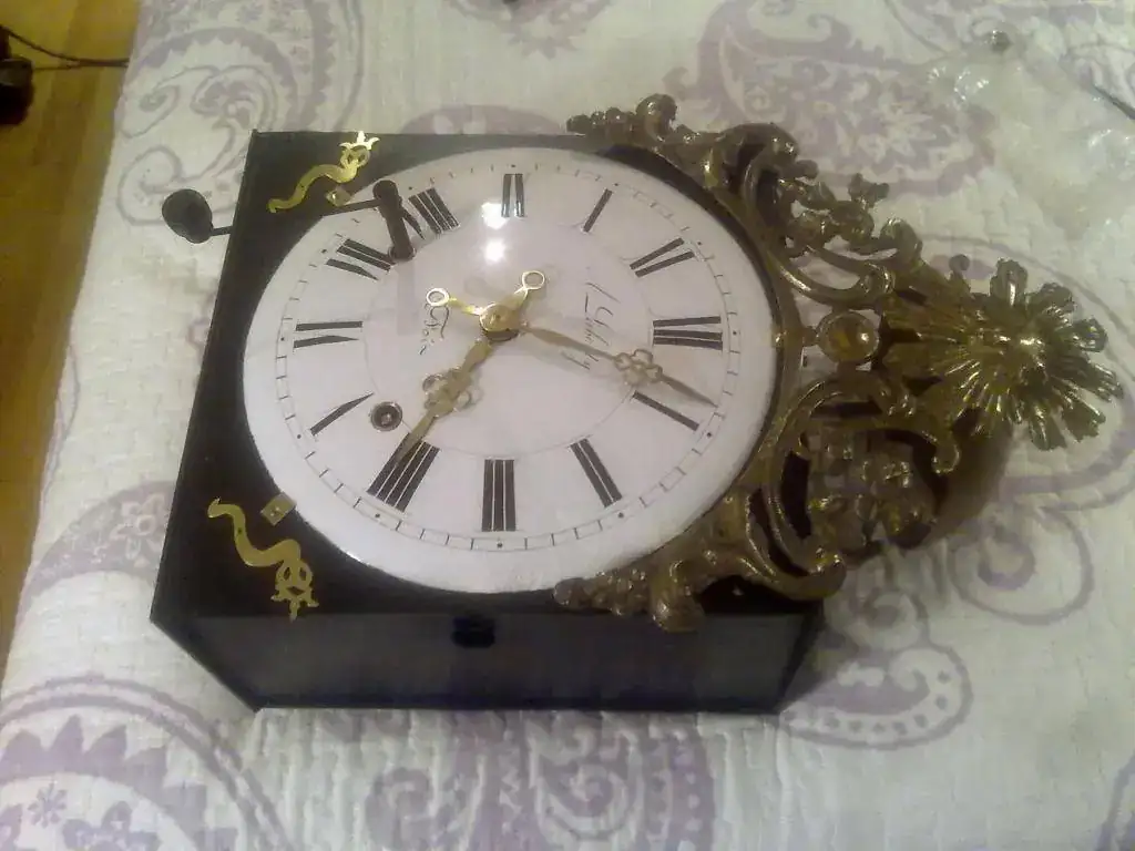

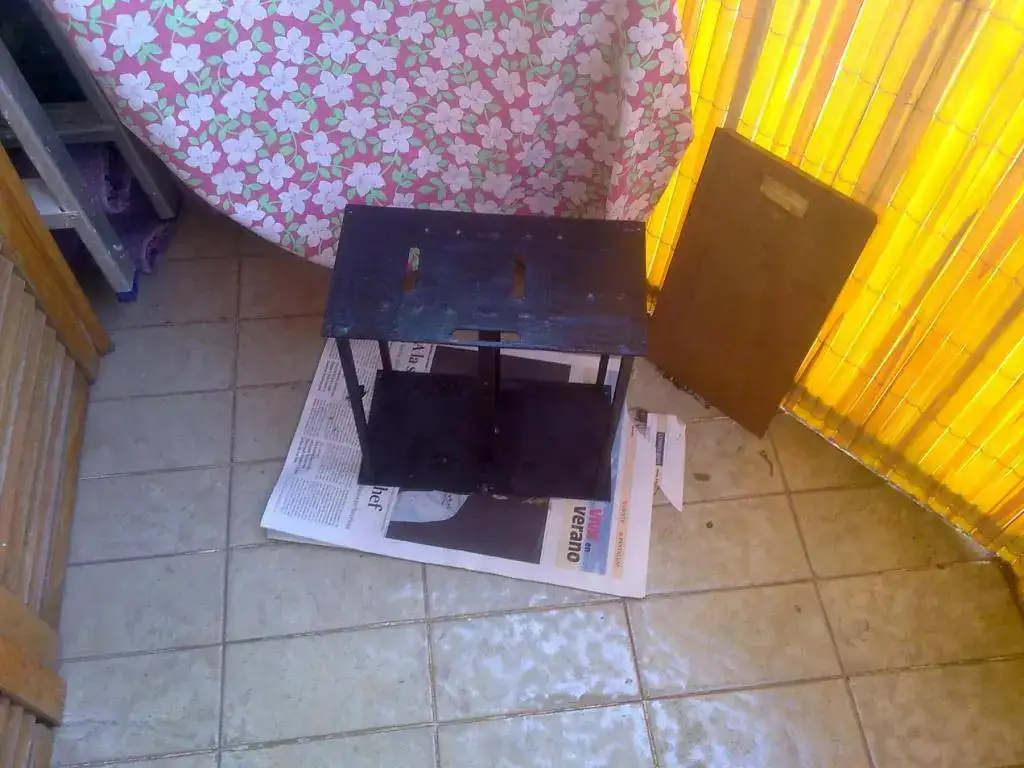

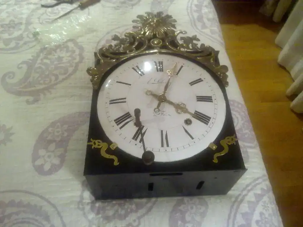

bueno continué con unos trabajos de pintura, utilice una laca semimate que da un buen acabado

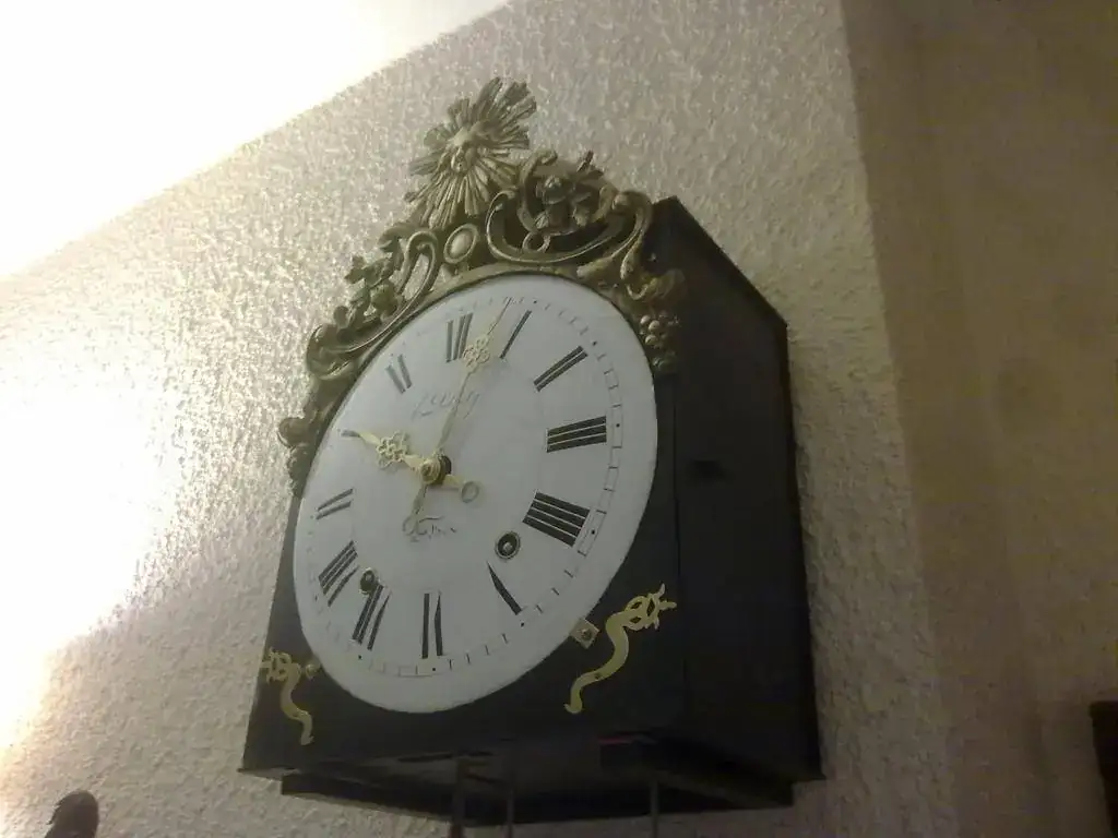

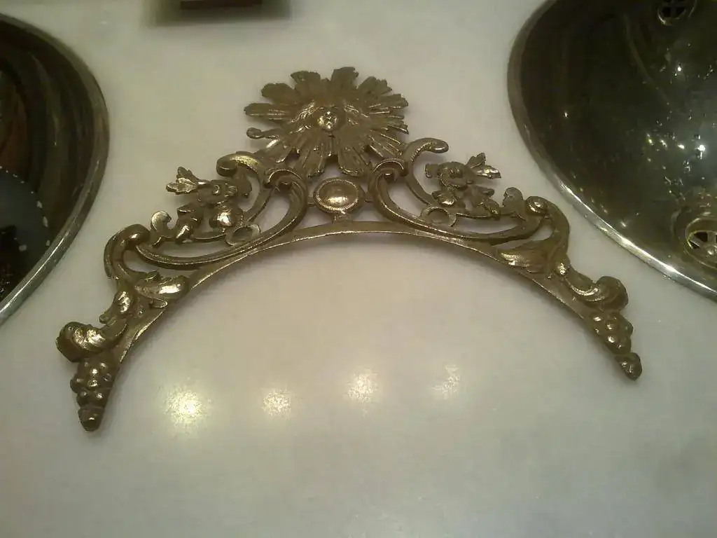

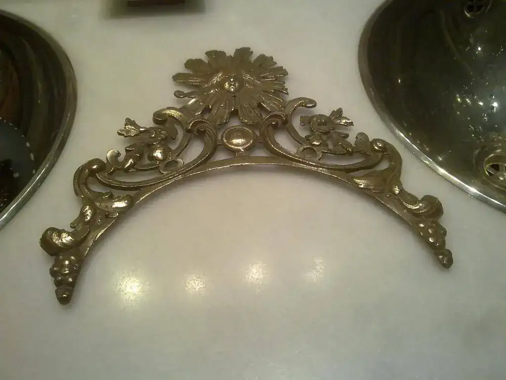

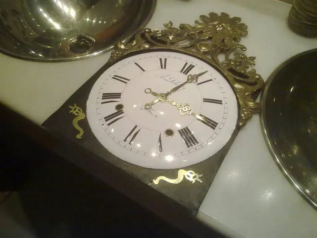

como no tiene caratula lo voy a intentar dejar como los anteriores a ella, a si que busque entre mis fornituras a luis XV la cornisa del rey sol

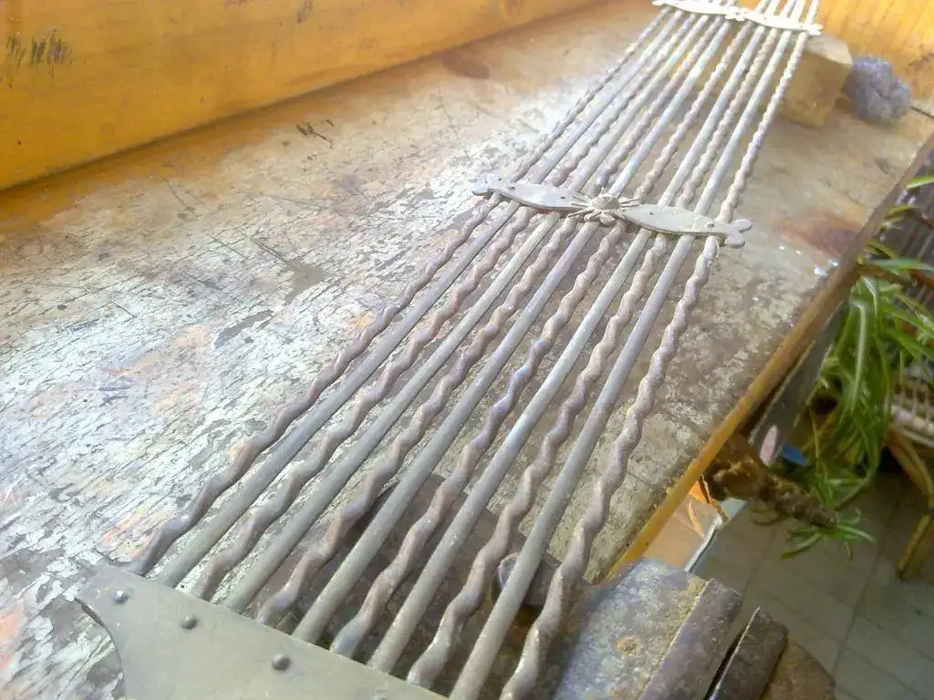

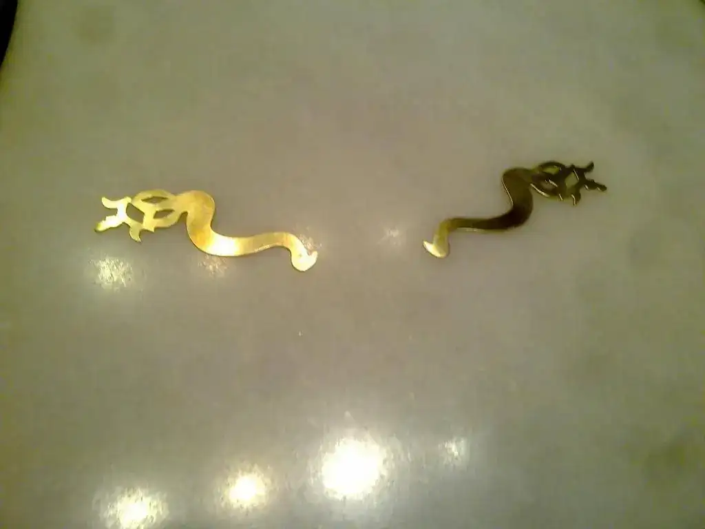

con chapa de laton corte unas serpientes que suelen llevar este tipo de relojes
y se iba perfilando el proyecto, a ver que os parece

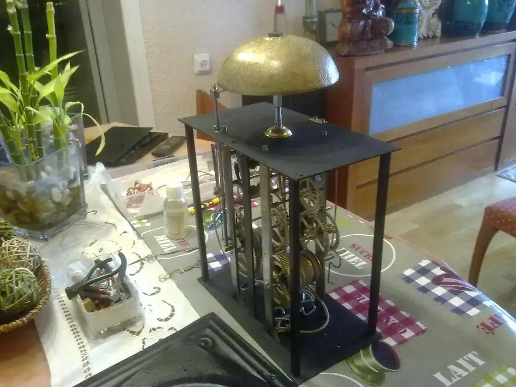

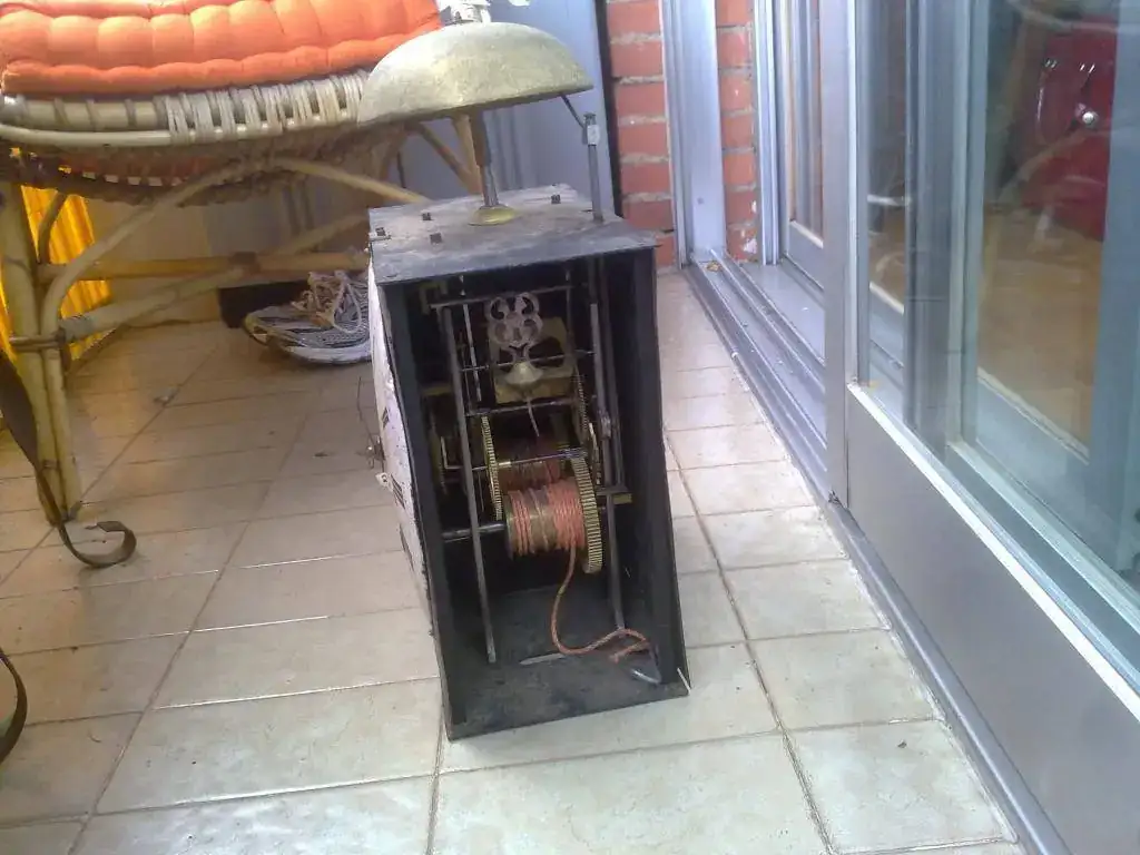

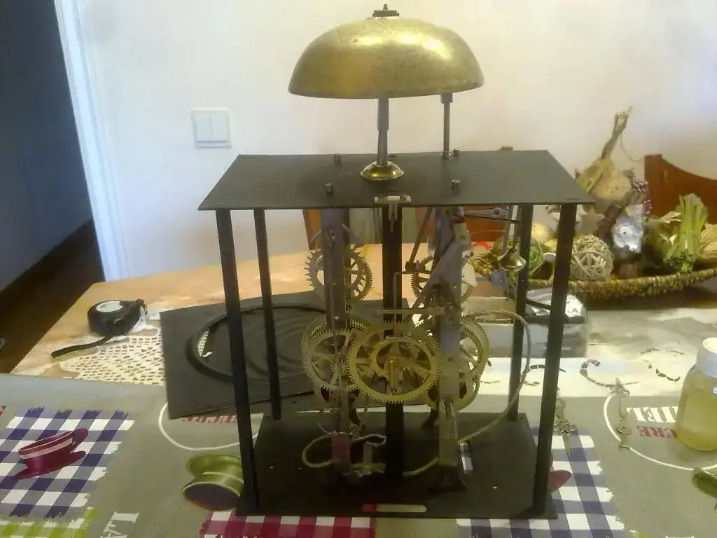

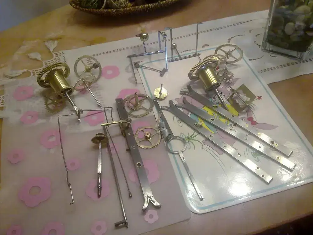

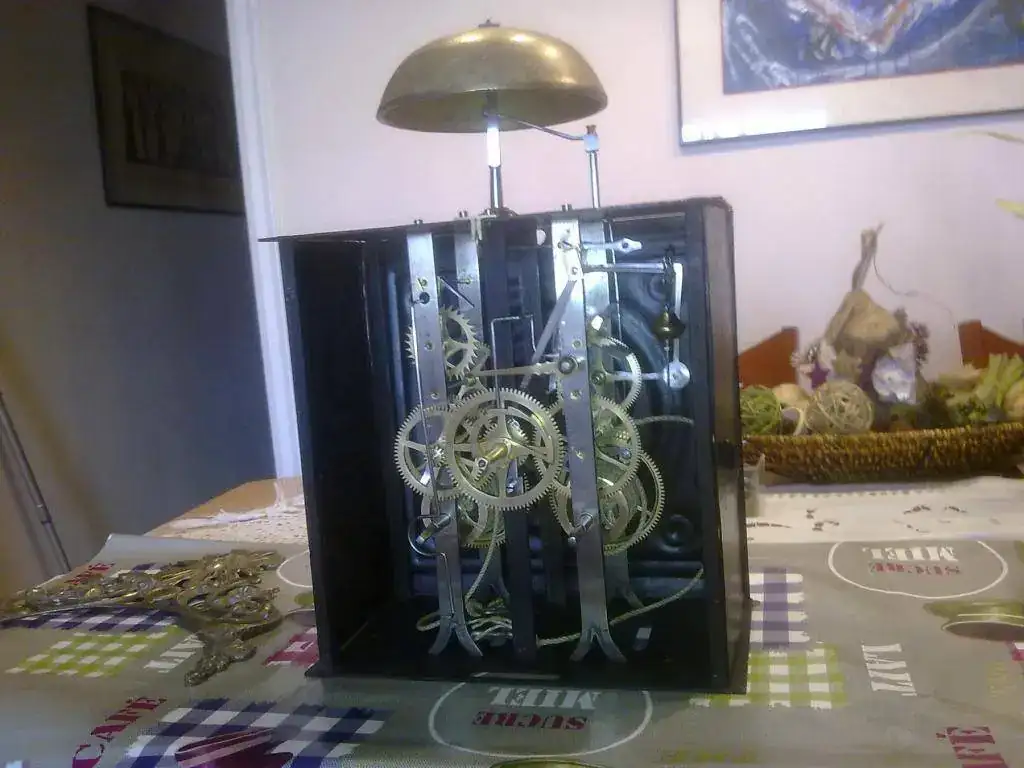

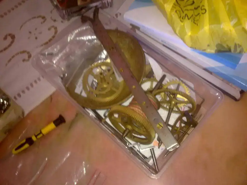

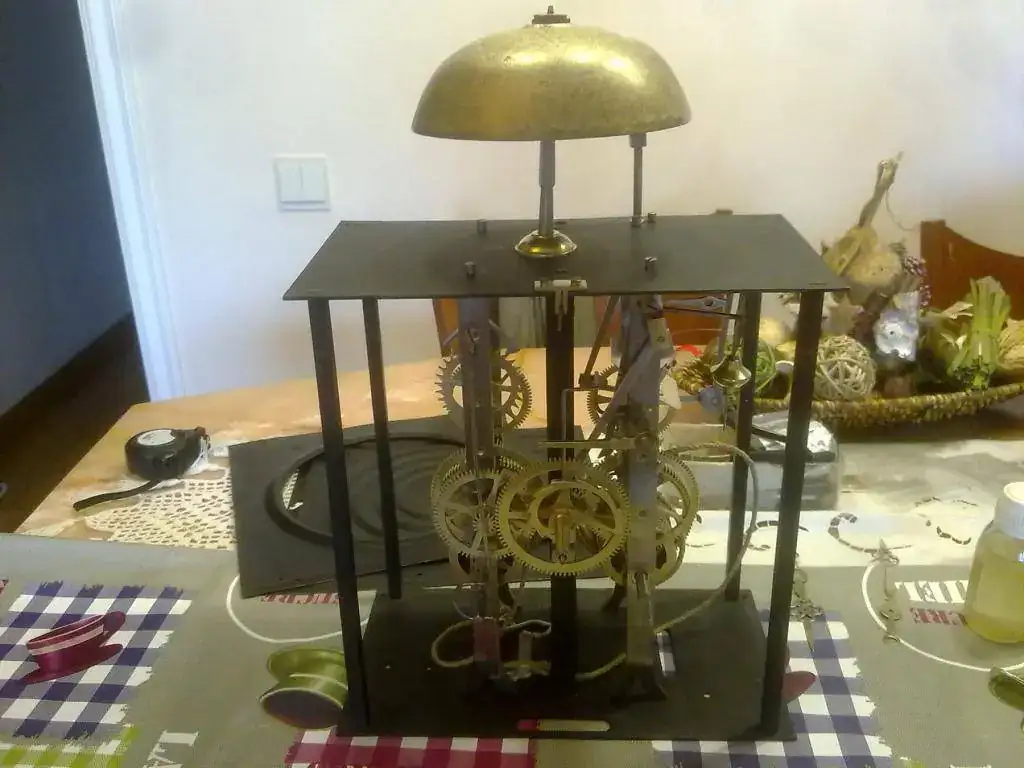

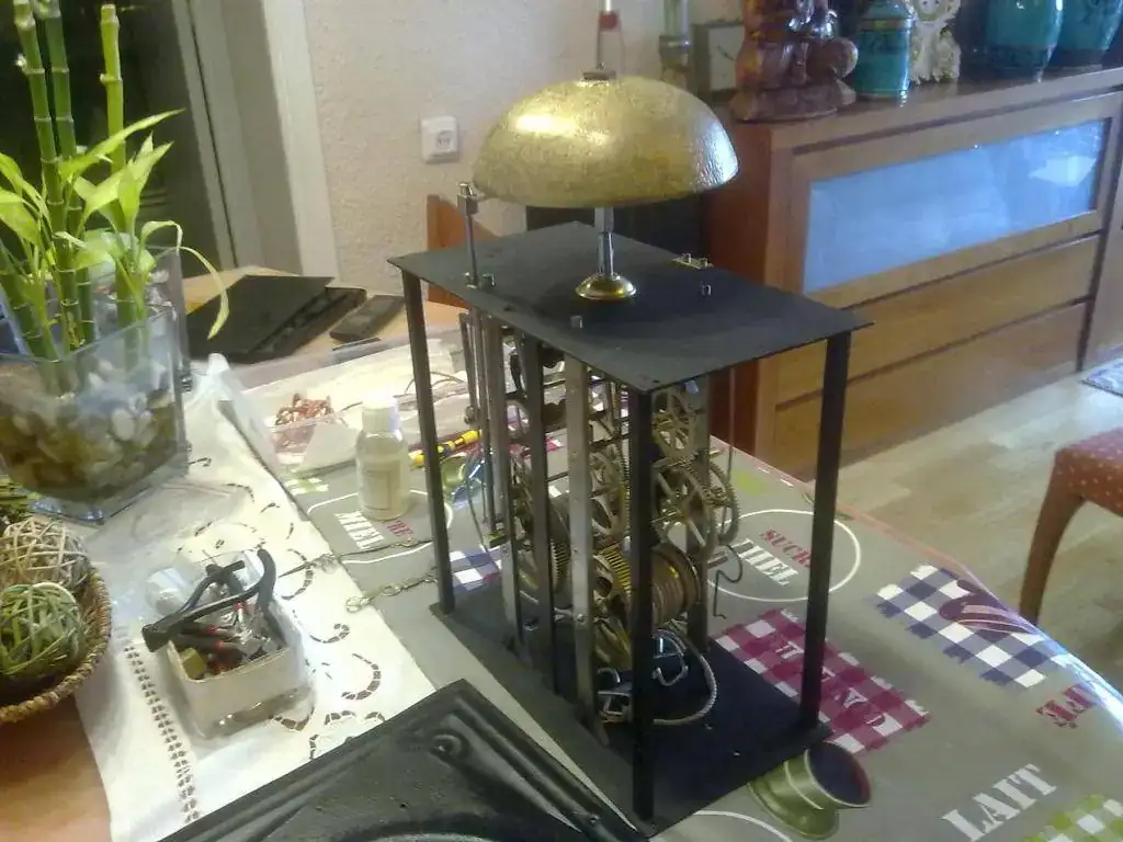

bueno continuo con esta restauración. antes de desmontar comprobé el mecanismo, hubo que reparar un golpe en la columna del caracol y ajustar la palanca que cae en el

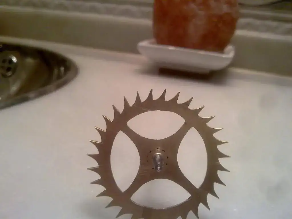

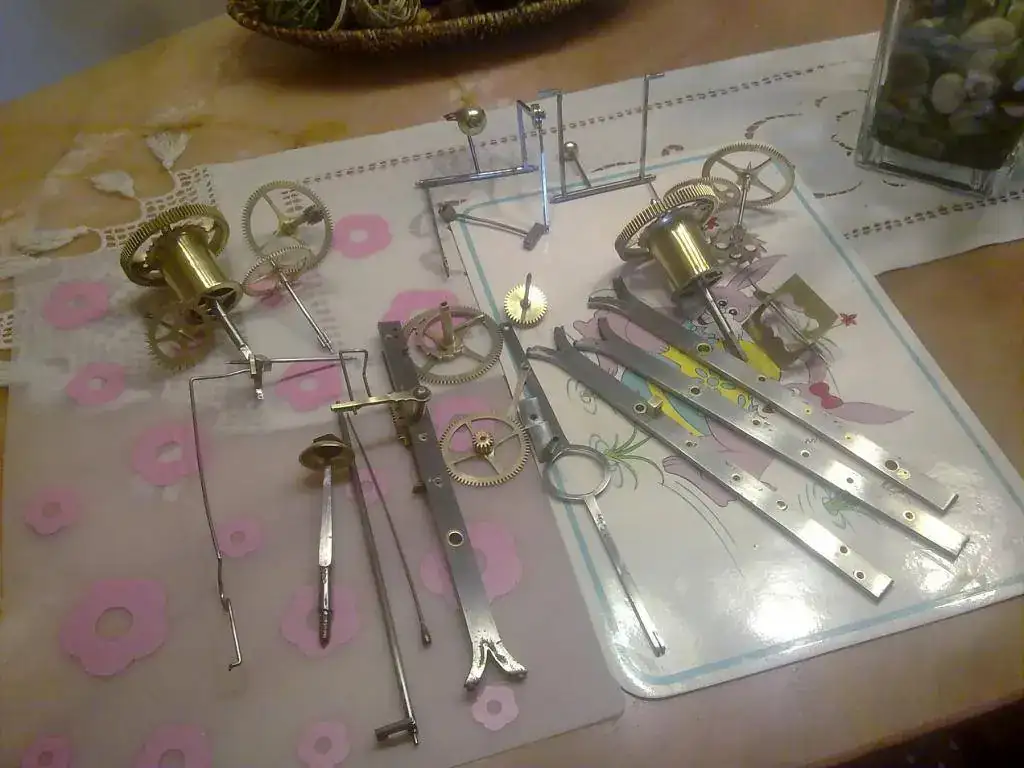

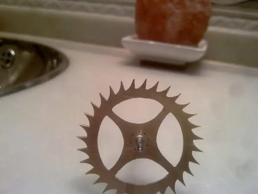

tambien al repasar las piezas encontre que la rueda de escape habia tenido un golpe que afectó a tres dientes, dos con una buena rebaba y uno con la punta doblada, a si que hubo que repararla
la jaula que tenia mucho oxido fué eliminado y posteriormente pintada con la laca anterior

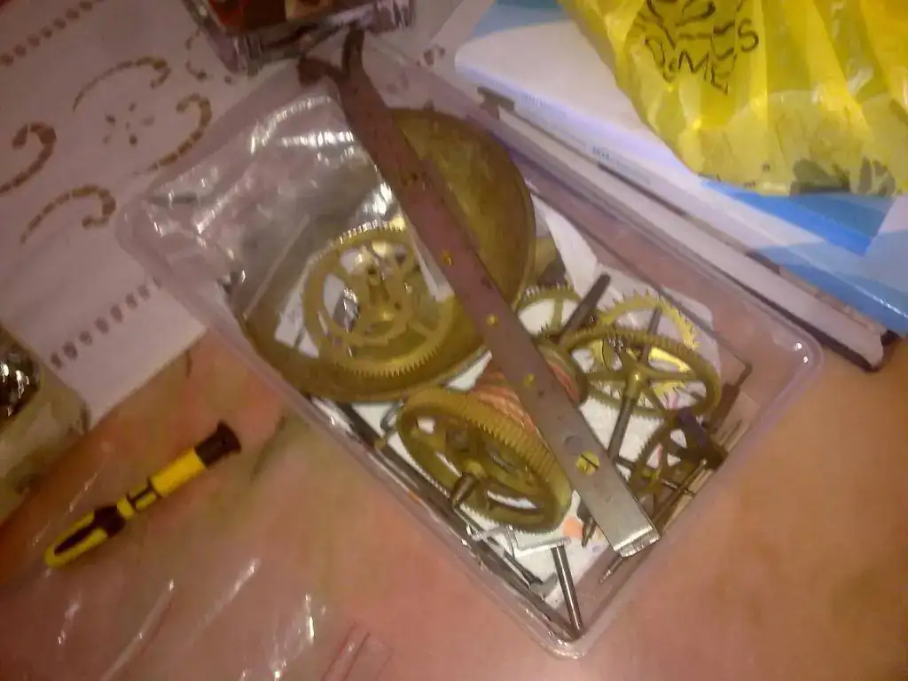

despues todas sus piezas fueron pulidas y repasadas una a una.

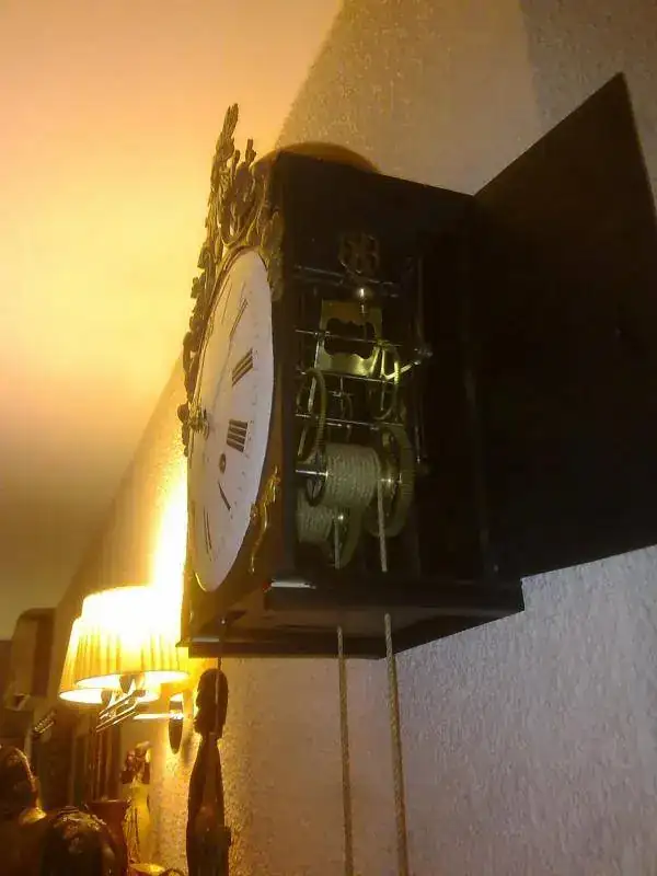

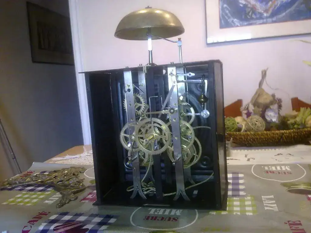

y empezo su montaje, comprobando en todo momento su funcionamiento
en los relojes morez hay que tener encuenta a la hora de montarlos la posicion de las ruedas de la minuteria y de la soneria, aunque muchos no lo tengan en cuenta yo recomiendo si tenerlo en cuenta. pues si os fijais estas ruedas bienen marcadas casi siempre de fabrica con unos puntos. la aguja horaria no tiene casquillo para hacelo patinar y te puede quedar la aguja en medio de dos horas, si no tienes encuenta las de la soneria te puede quedar el martillo levantado en reposo, la estrella que cuenta las horas si la sacais ponerla en la misma posicion que suele llevar un cuadrado, este en concreto llevaba dos cuadrados que formaban una estrella de ocho puntas.

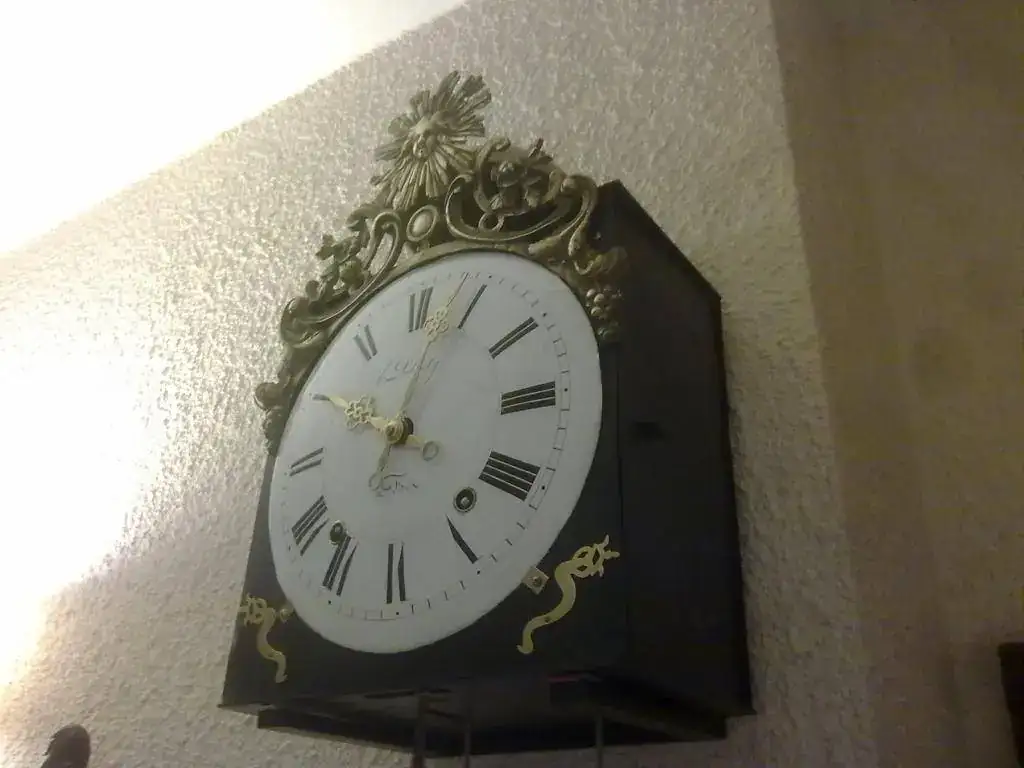

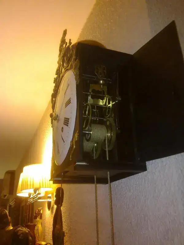

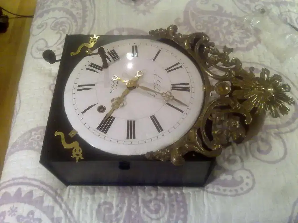

bueno el reloj empezaba a perfilar sus acabados, y ya la caja montada.
continuaremos el proximo dia, espero os guste......;-)

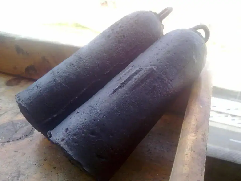

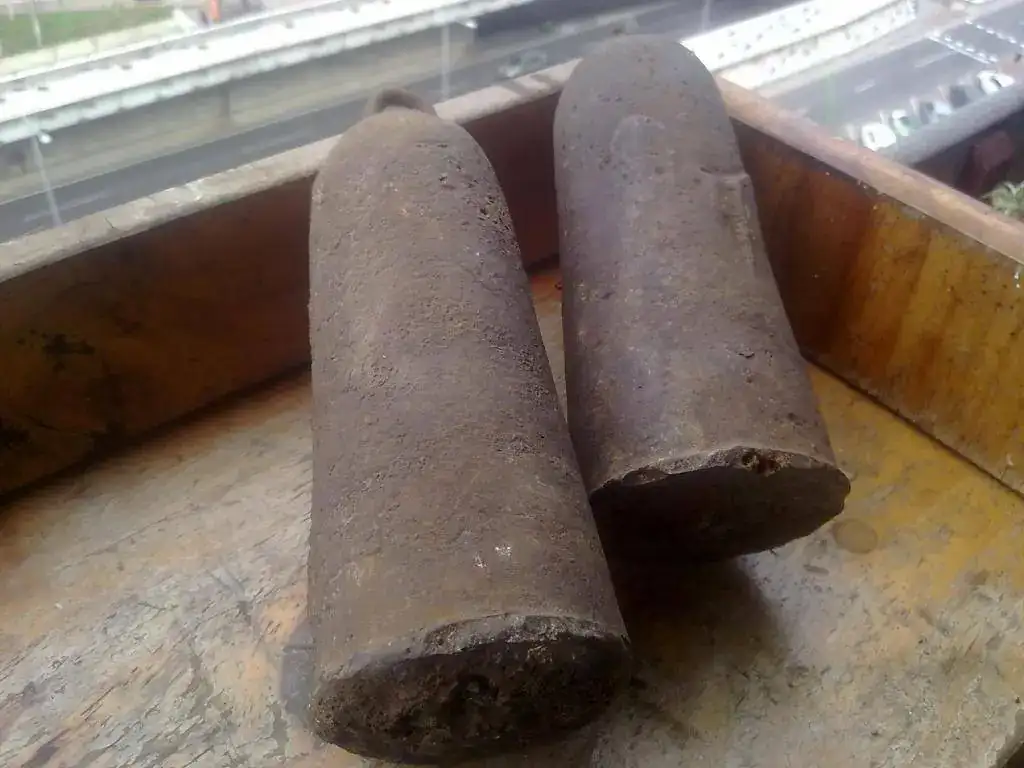

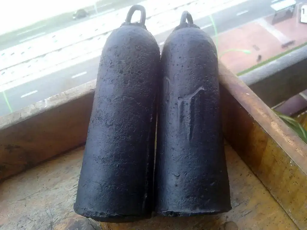

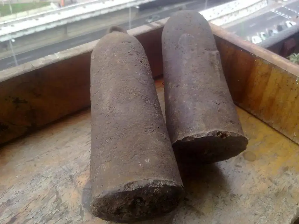

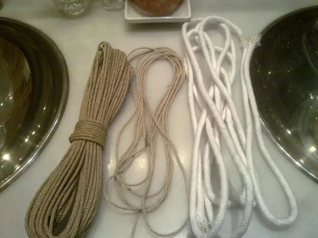

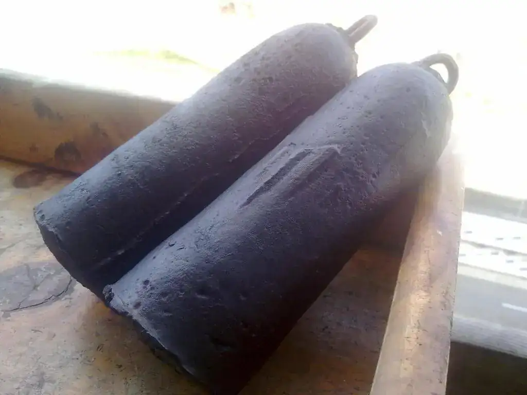

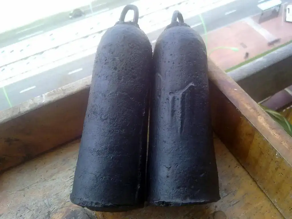

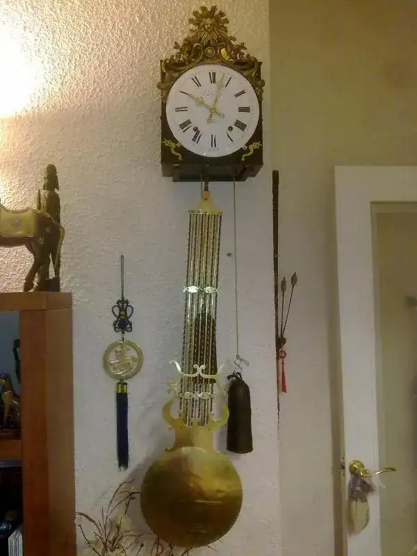

bueno continuamos. como es una restauración completa las pesas que estaban en mal estado las limpié de suciedad, a mi personalmente no me gustan las pesas pintadas con pintura, yo prefiero darles una patina de algo mas apropiado, yo utilizo el betún de judea que a los metales le sienta francamente bien

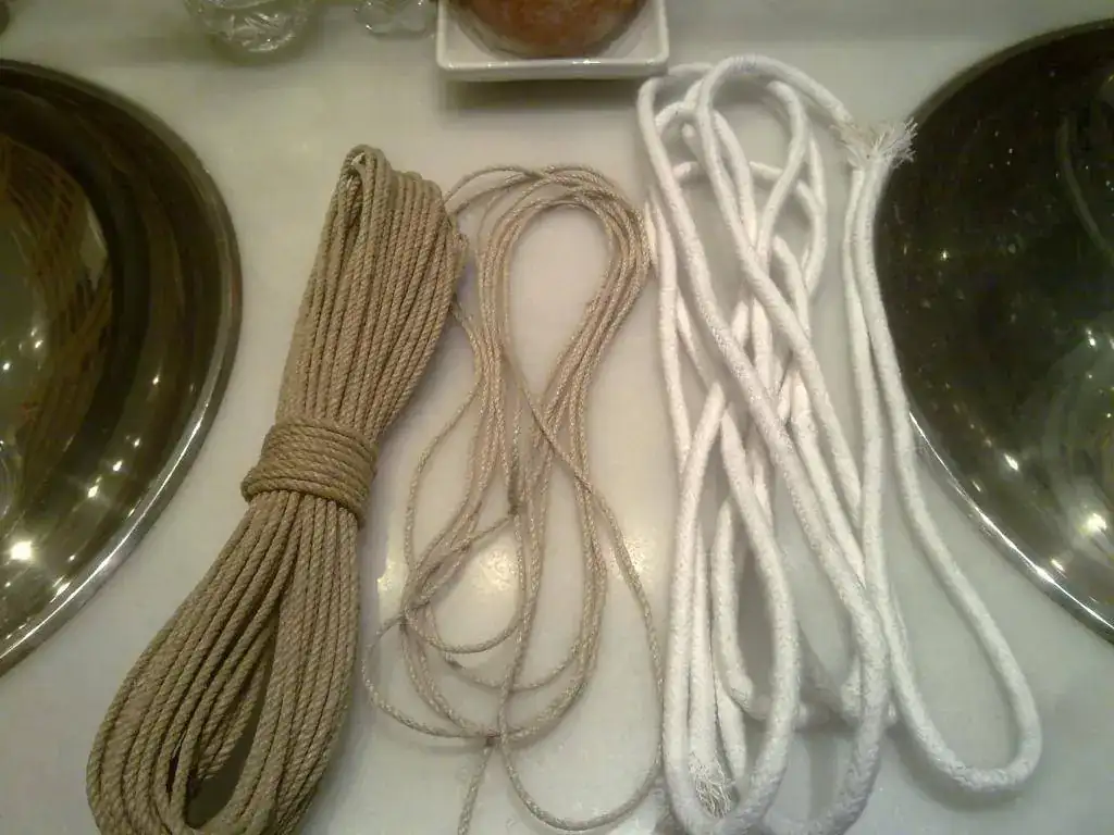

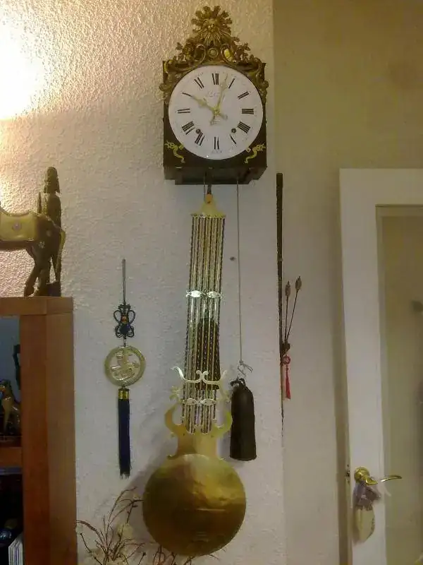

las cuerdas de reloj estaba en mal estado, yo utilizo cuando las reemplazo cuerda de cañamo natural, las que mas me gustan son las de tres milimetros, son la de la izquierda de la foto, son un poco complicadas de encontrar

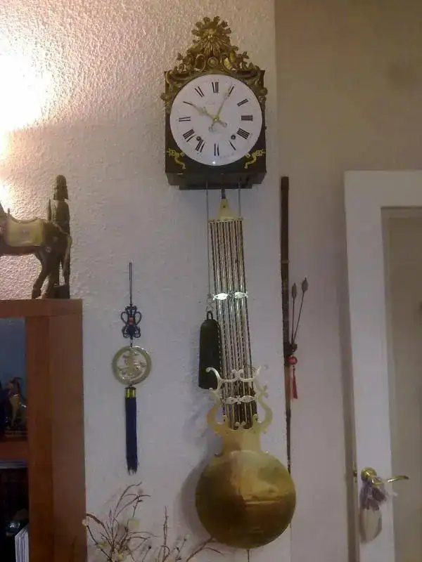

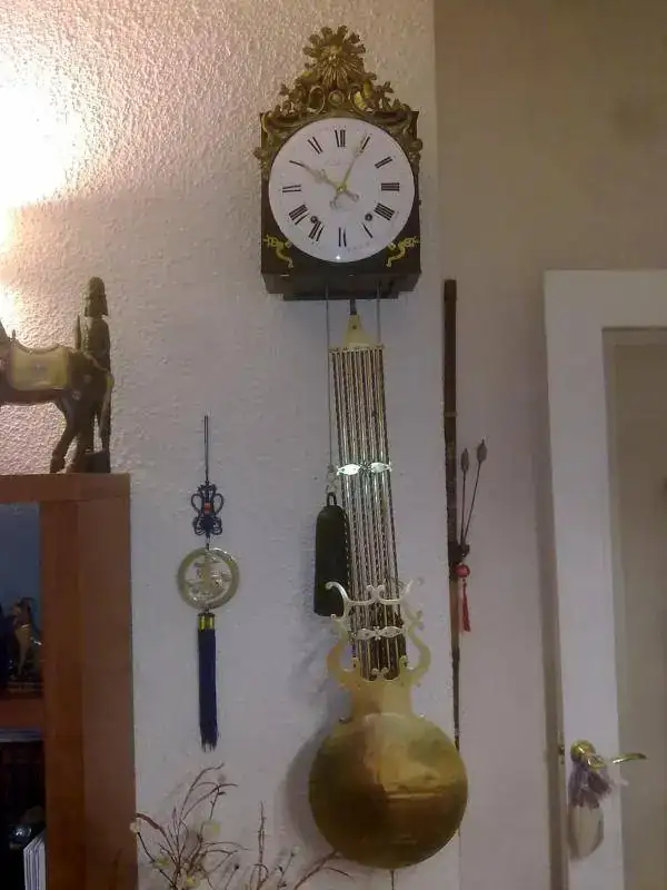

le hice los ganchos de las cuerdas a mano y el reloj quedó terminado, haber que os parece
espero que os guste esta restauración que ha sufrido este reloj...saludos....:ok::
