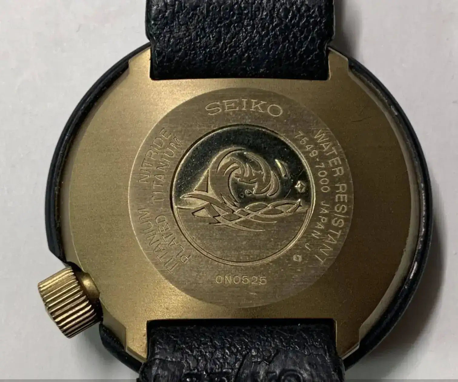

Buenas, este finde se me fue la cabeza mirando subastas en Japón y me he dejado el dinero del mes en un Golden Tuna... Es un reloj que tengo en mente para la colección desde hace mucho tiempo, ahora que he decidido vender uno de mis tunas 7C46 parece que ha llegado la hora.
Os dejo unas fotos:

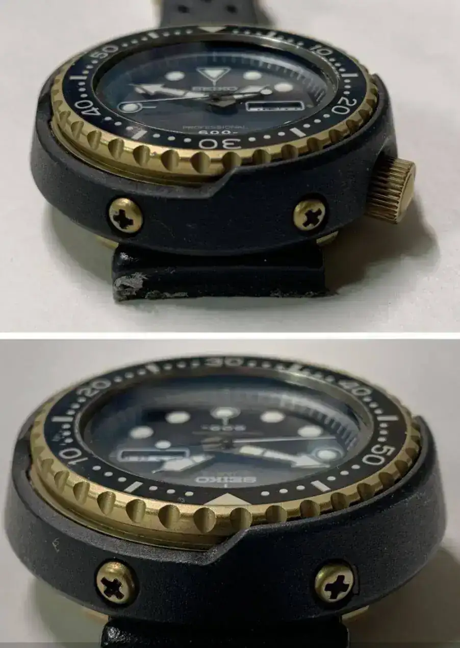

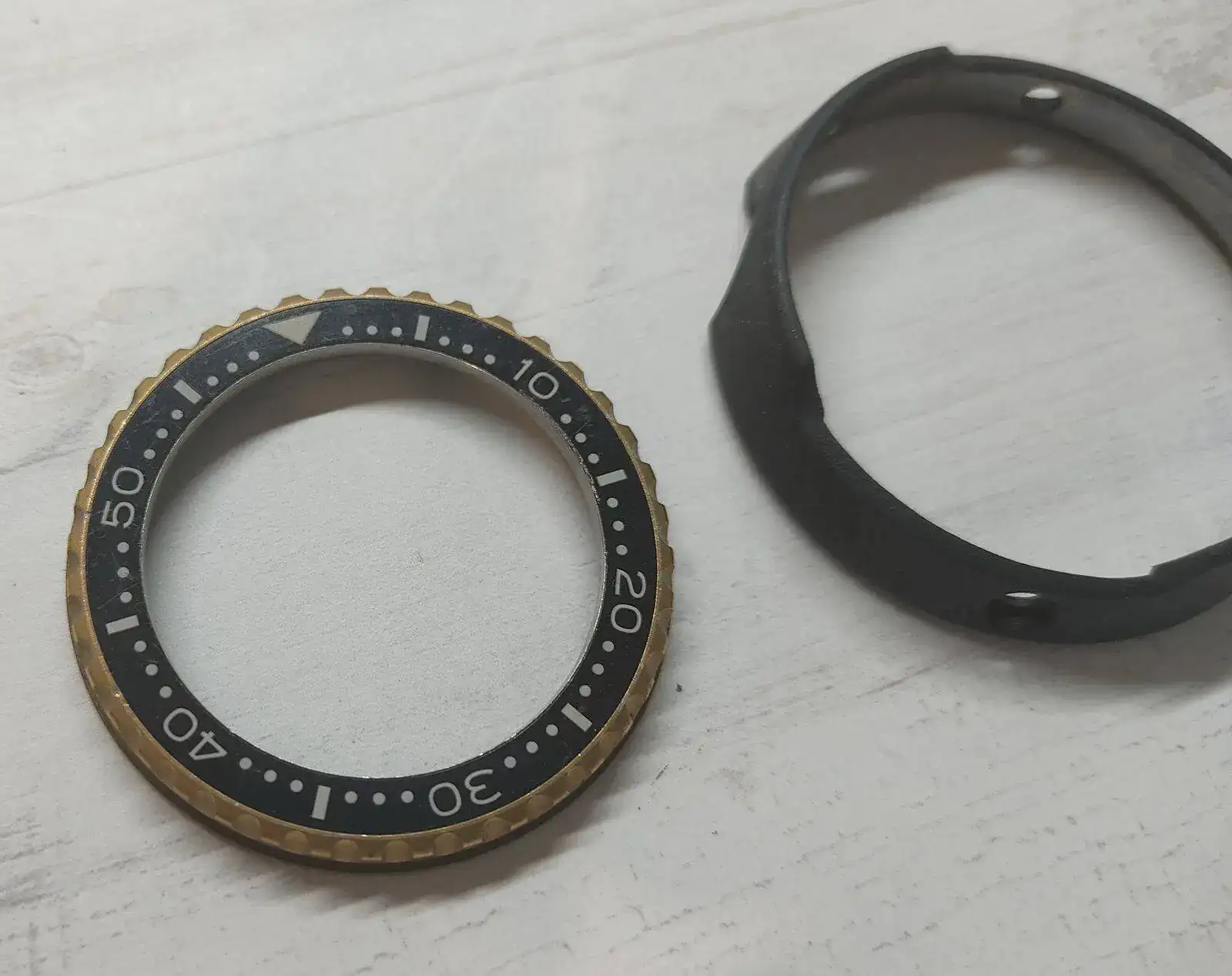

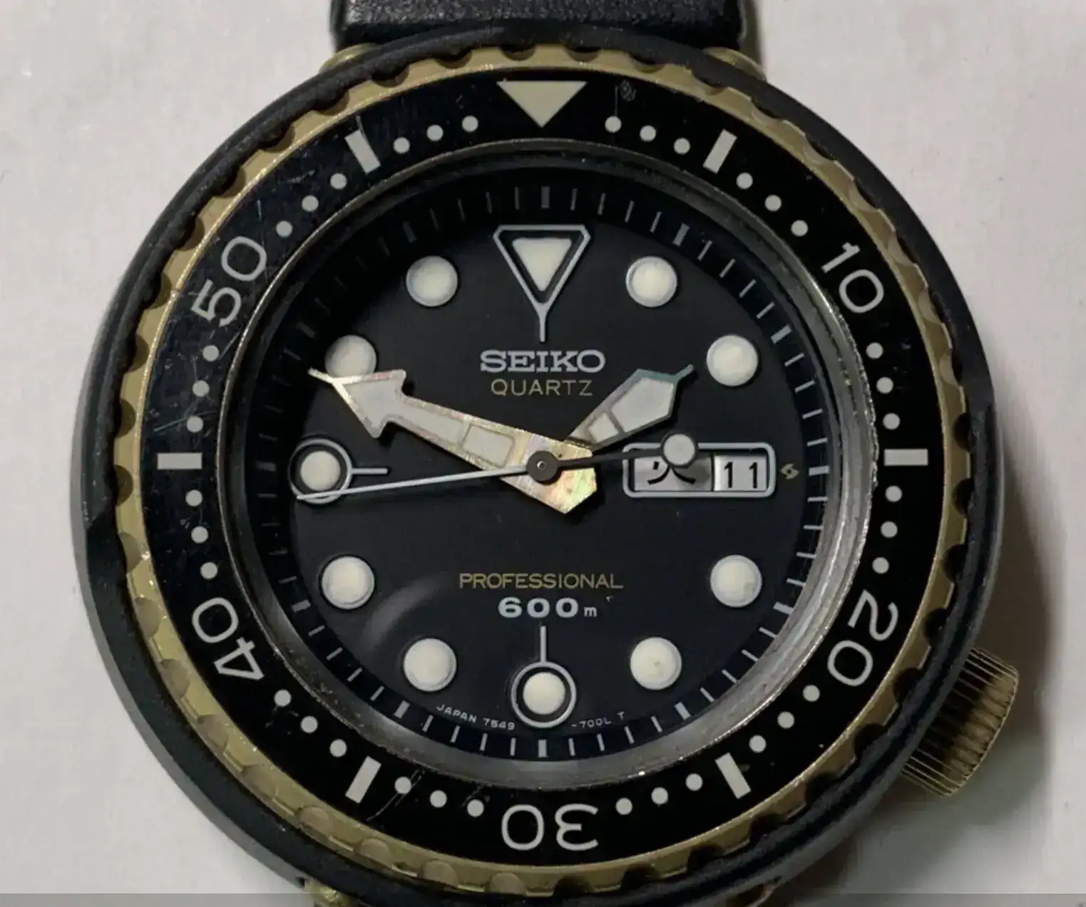

El reloj se vendía como "junk", por el color de las agujas es posible que le haya entrado humedad, haya salido ácido de la pila o ambas cosas. La caja de titanio me ha parecido que estaba en un estado muy decente, el protector tiene algunas marcas pero no veo trozos de recubrimiento arrancados que es común en estos relojes.
El bisel de baquelita esta algo arañado pero nada exagerado, creo que podré restaurarlo bien.
La aguja de los minutos tiene manchas raras que igual no se pueden quitar y la de las horas tiene el agujereado para el lumen mal centrado, esto lo he visto en otros 7549, una vez que te das cuenta se te van los ojos directos.
El reloj tardará un par de semanas en llegar y otras dos en pasar aduanas, por ir adelantando quería saber si alguien sabe donde conseguir una aguja horaria para 7549, son todas iguales entre versiones hasta donde se, 7549-7009 y 7549-7010 valdrían. La de los minutos la he encontrado online en una tienda de EEUU, pero si alguien sabe donde conseguir las 2 pues igual puedo ahorrar algo en envíos.

Después de mucho buscar y preguntar a varios expertos parece que conseguir agujas para este modelo es casi imposible, además la tienda online que tenía fichada con una de las agujas originales a la venta parece ser algún tipo de timo...
Por suerte Harold de yobokies tiene un set de agujas aftermarket, no es lo ideal pero harán el apaño hasta que encuentre algo mejor.
Reacciones: JrChavira78, Ciclocampista y MacRipper

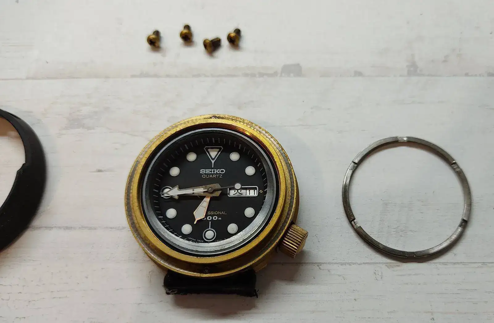

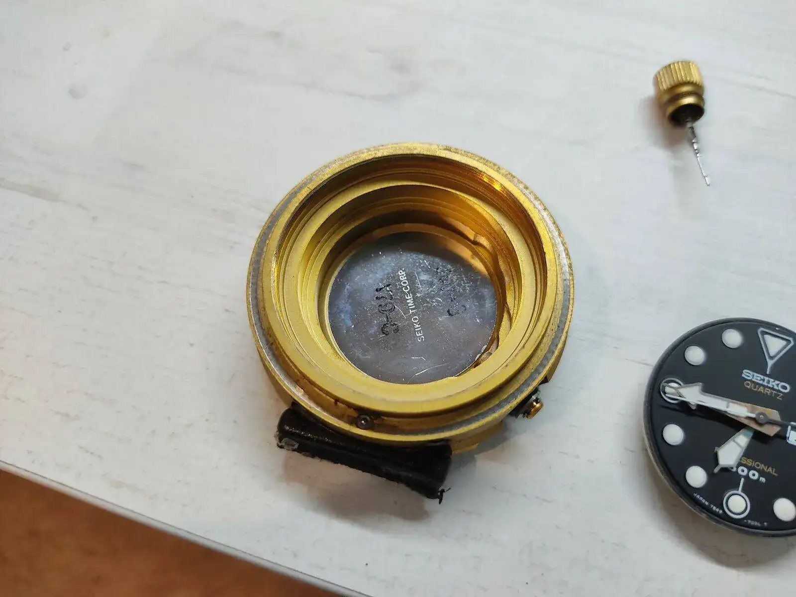

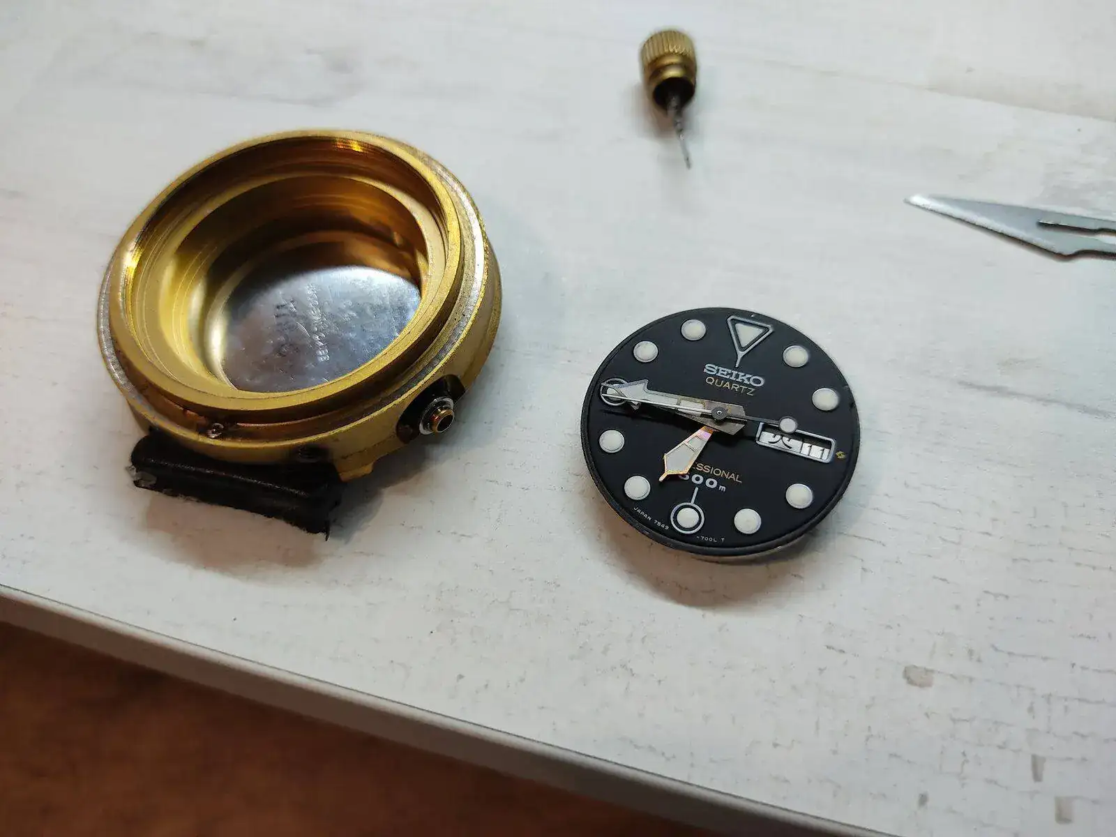

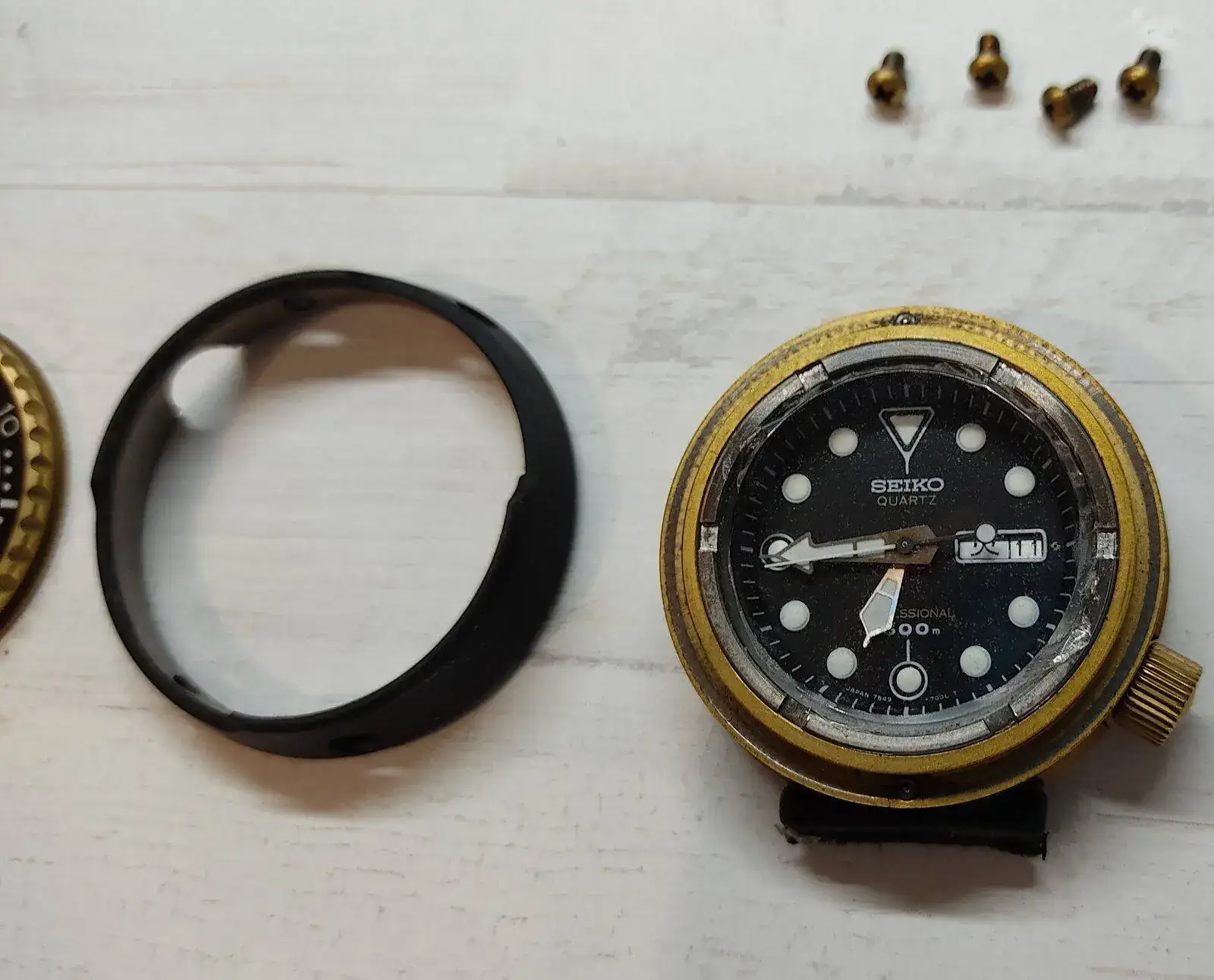

Mes y medio después y tras estar desaparecido por Asia unas semanas por fin llegó el Golden Tuna. No hay sorpresas respecto a lo visto en las fotos del anuncio, en general y aparte de las agujas, esta en buen estado.

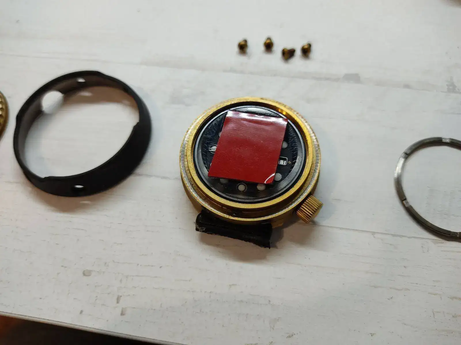

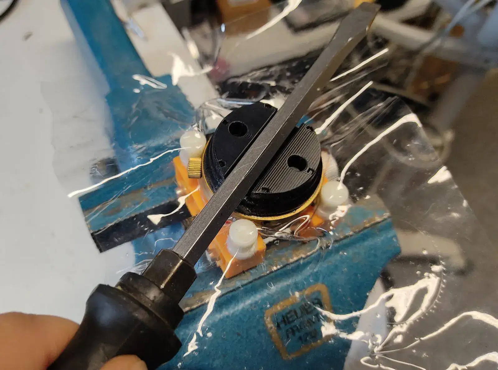

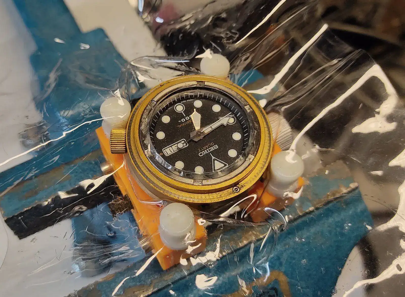

Mi mayor miedo era que la pila hubiese fugado acido y destruido partes internas imposibles de encontrar, para verlo lo primero es abrirlo. Por desgracia ninguna de mis herramientas tradicionales y baratas de apertura de tapas fue capaz de mover el anillo de retención frontal...
Por probar he diseñado e impreso en 3D un abridor a medida, no tenía mucha fe en él pero me equivocaba, he podido aflojar el anillo con poco esfuerzo y sin dañar nada, una maravilla!

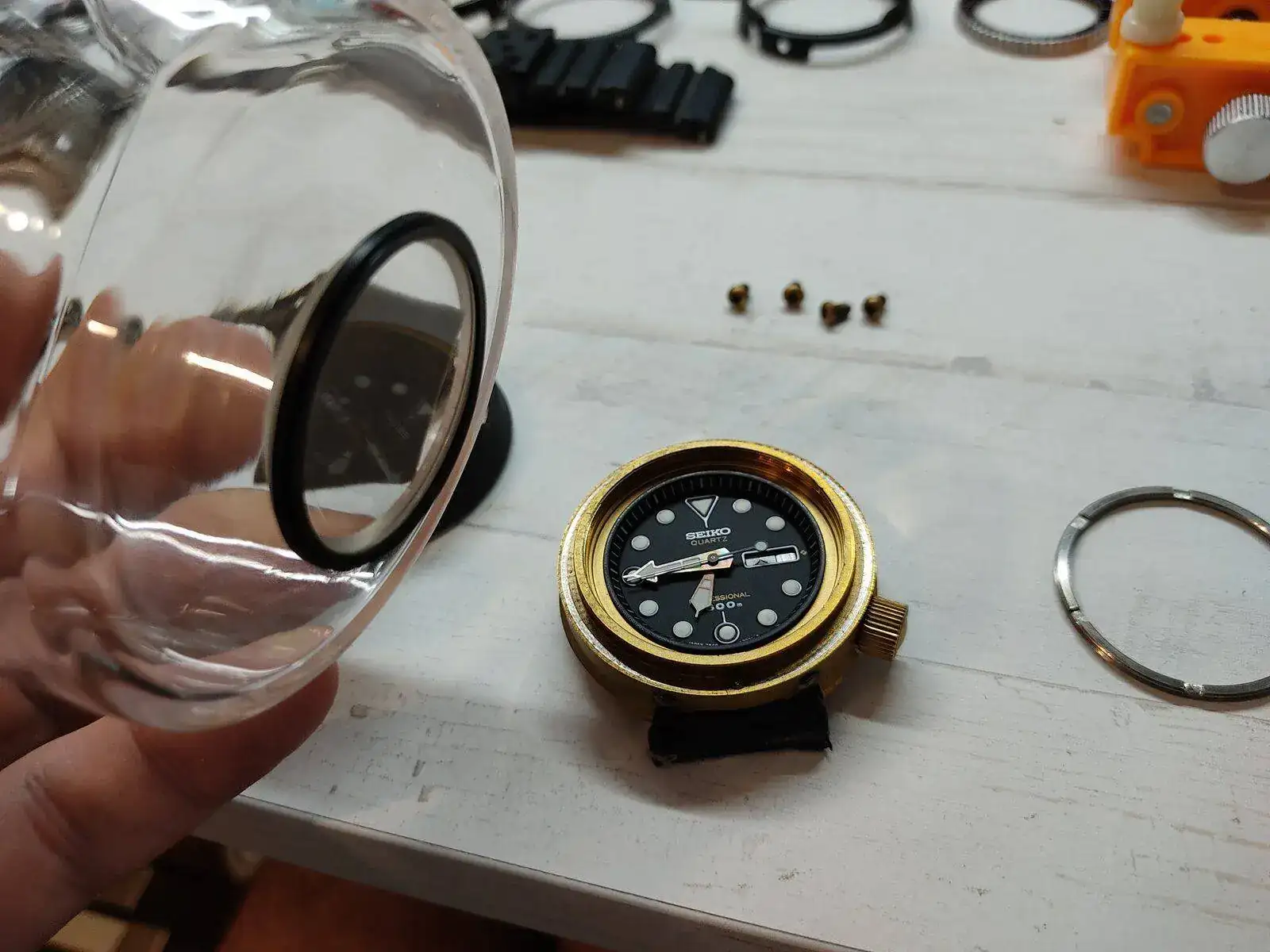

No tengo ni idea de como se quita el cristal de forma adecuada pero como no quería dañar nada he puesto cinta de doble cara y ha salido sin problema.
De momento todo bien y sin sorpresas desagradables, sigo desmontando partes.

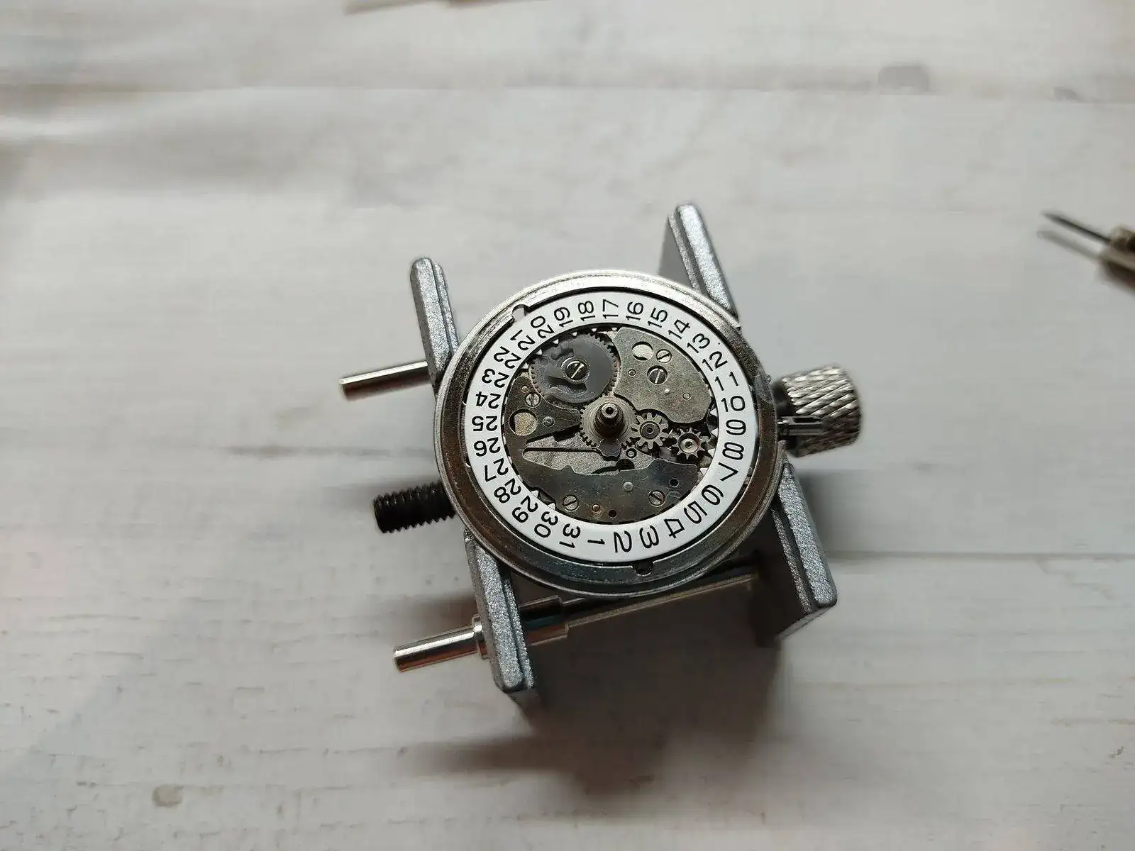

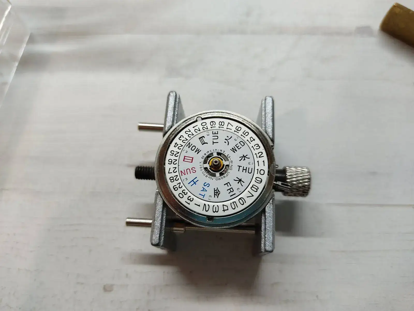

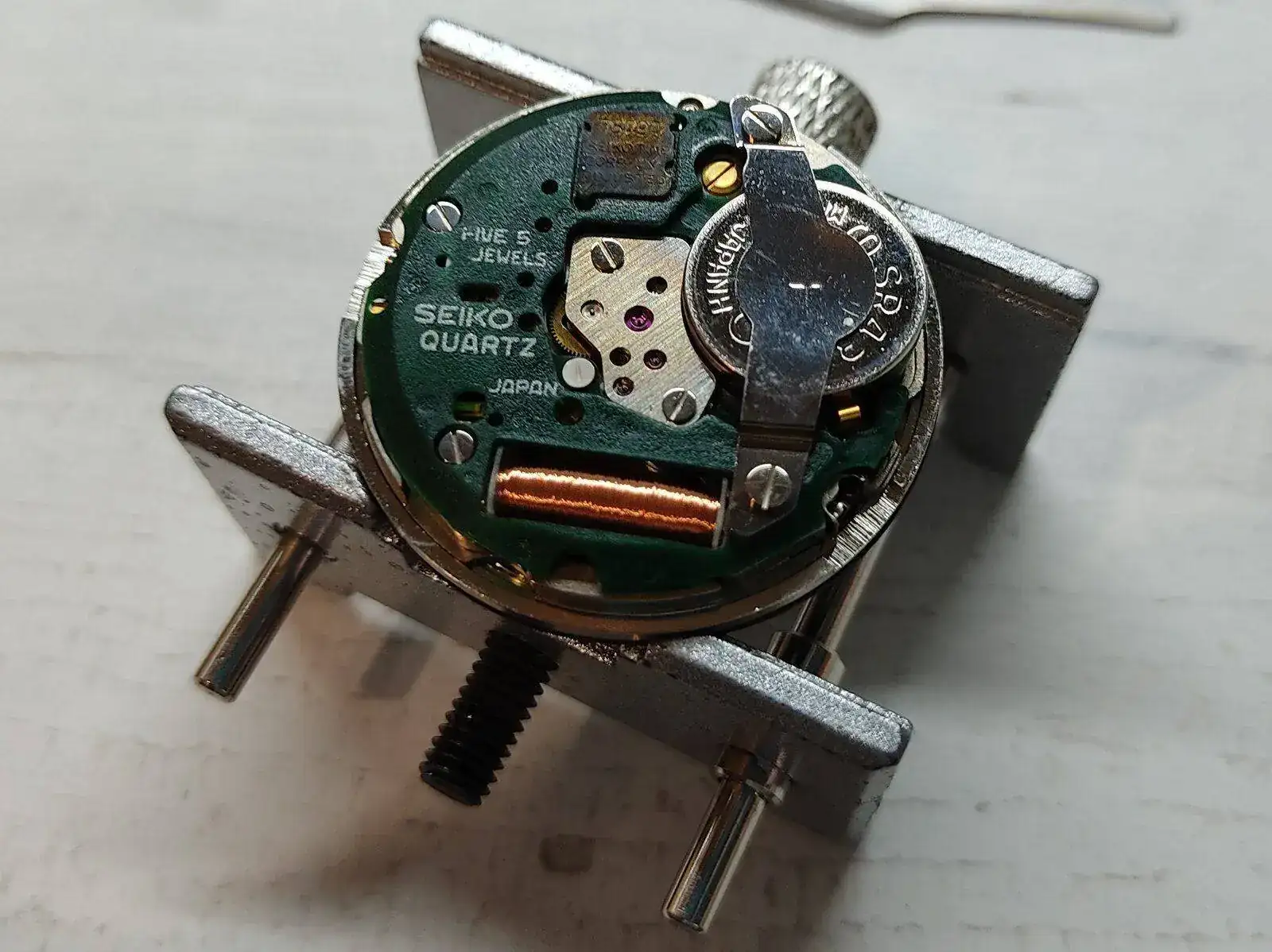

Por fin el momento de ver el estado del movimiento.
Por suerte no hay nada que lamentar! tras poner una pila y mover un poco la corona ha empezado a funcionar, de modo que parece que no voy a necesitar piezas internas, lo cual es un alivio... Obviamente necesita un servicio completo, lo dejo para el próximo día.

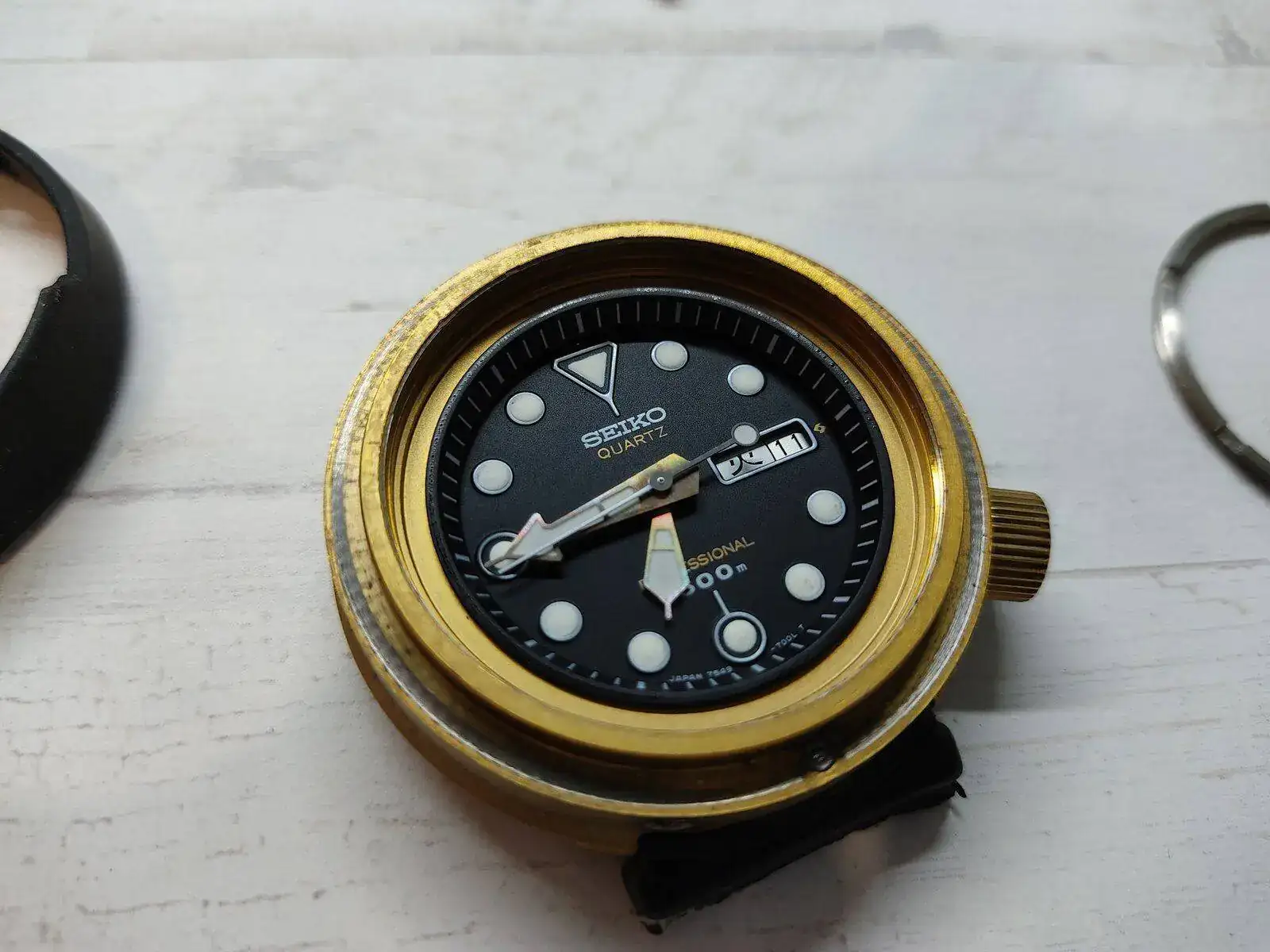

Un trabajo muy interesante, enhorabuena ¿Cómo haces para sacar la tija?
Entre la esfera y la caja hay un pequeño espacio por donde asomaba algo de metal a la altura de la corona que supuse era la palanca, con un alfiler algo doblado apreté y pude sacarla.

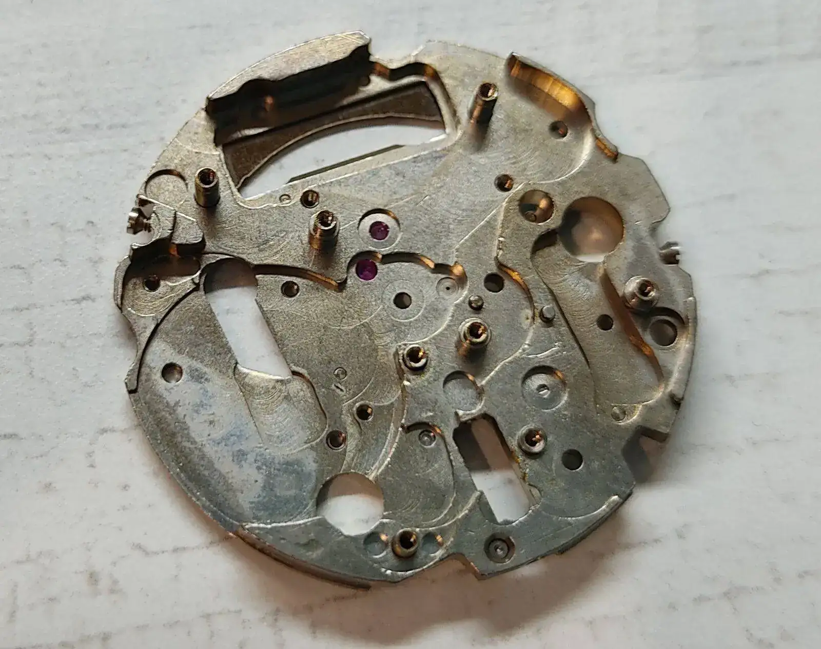

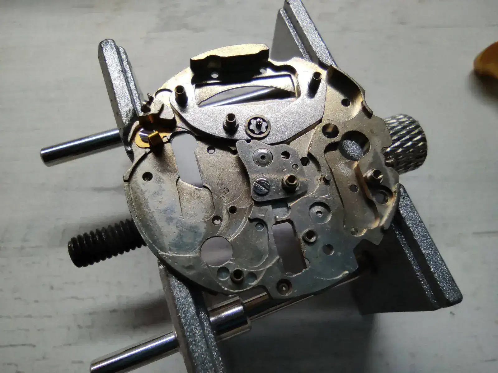

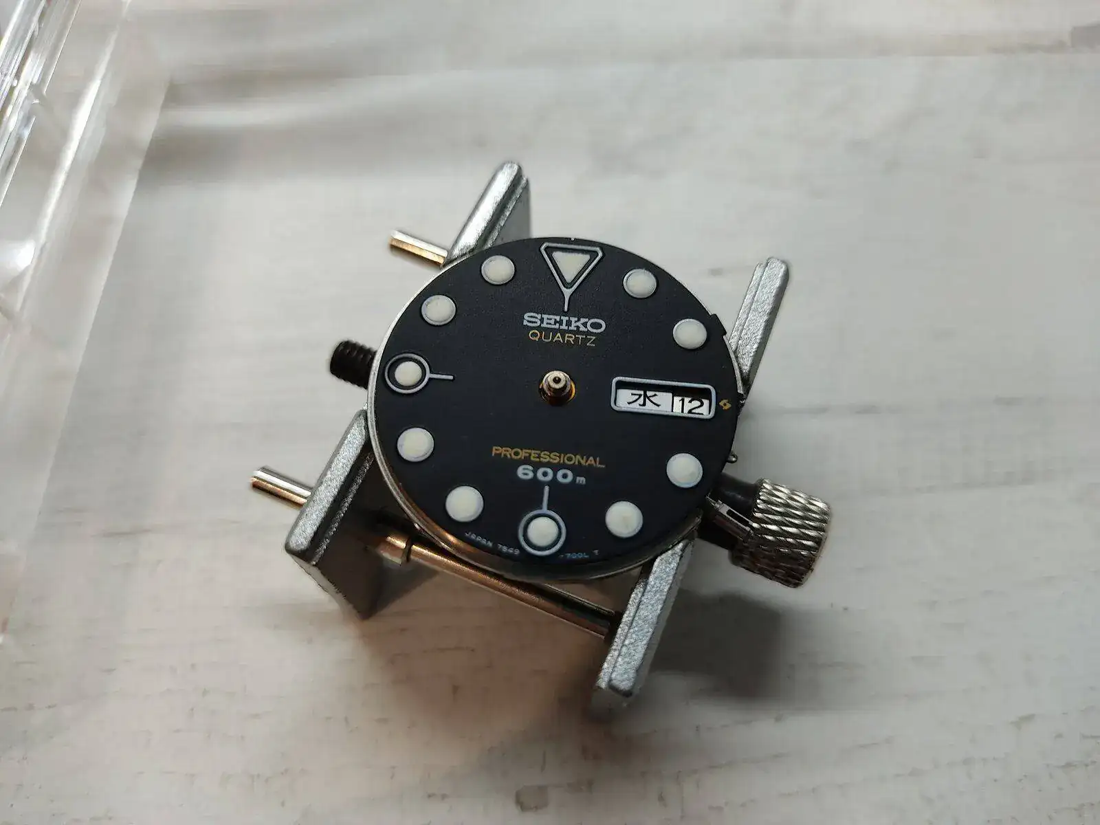

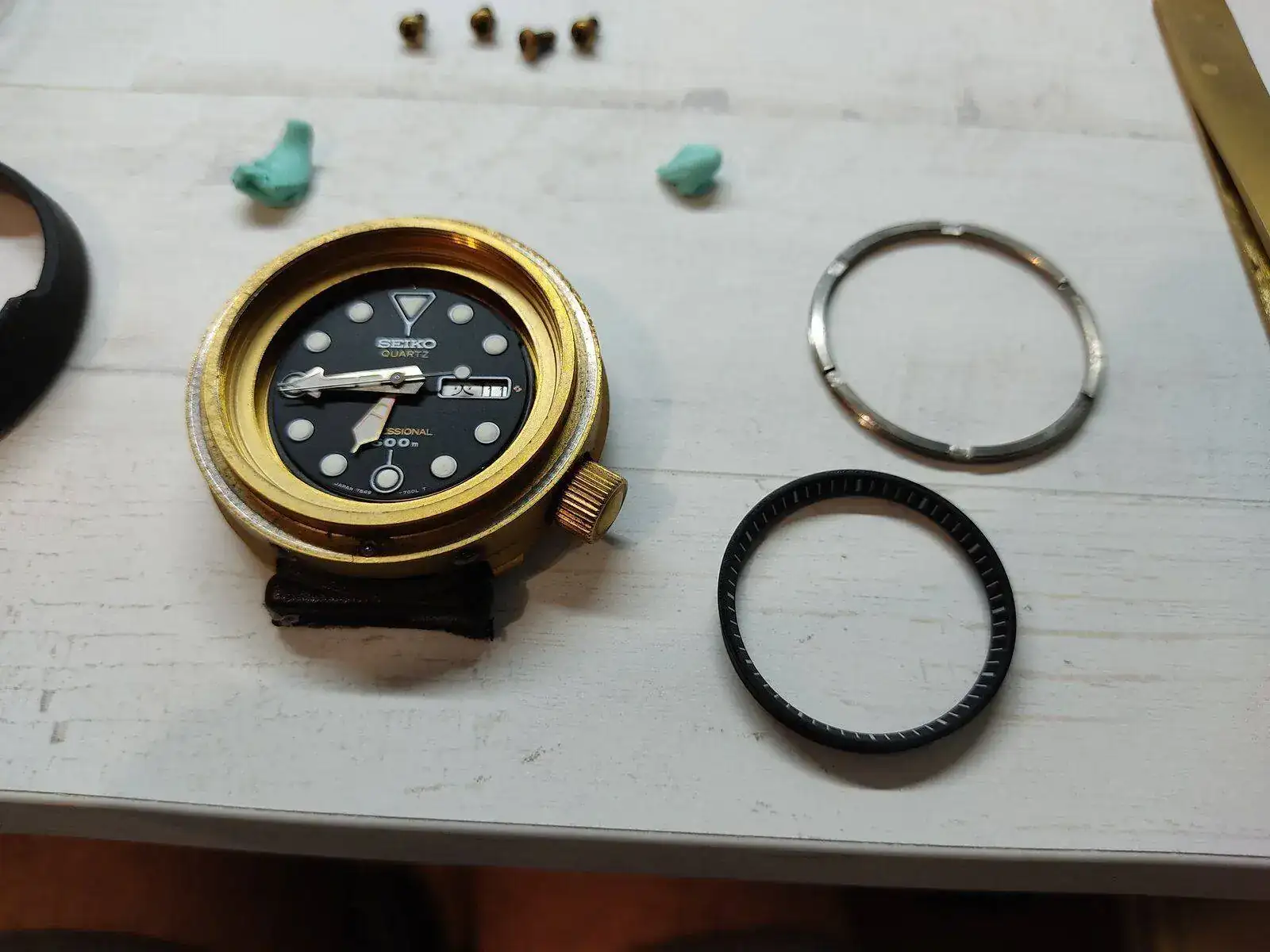

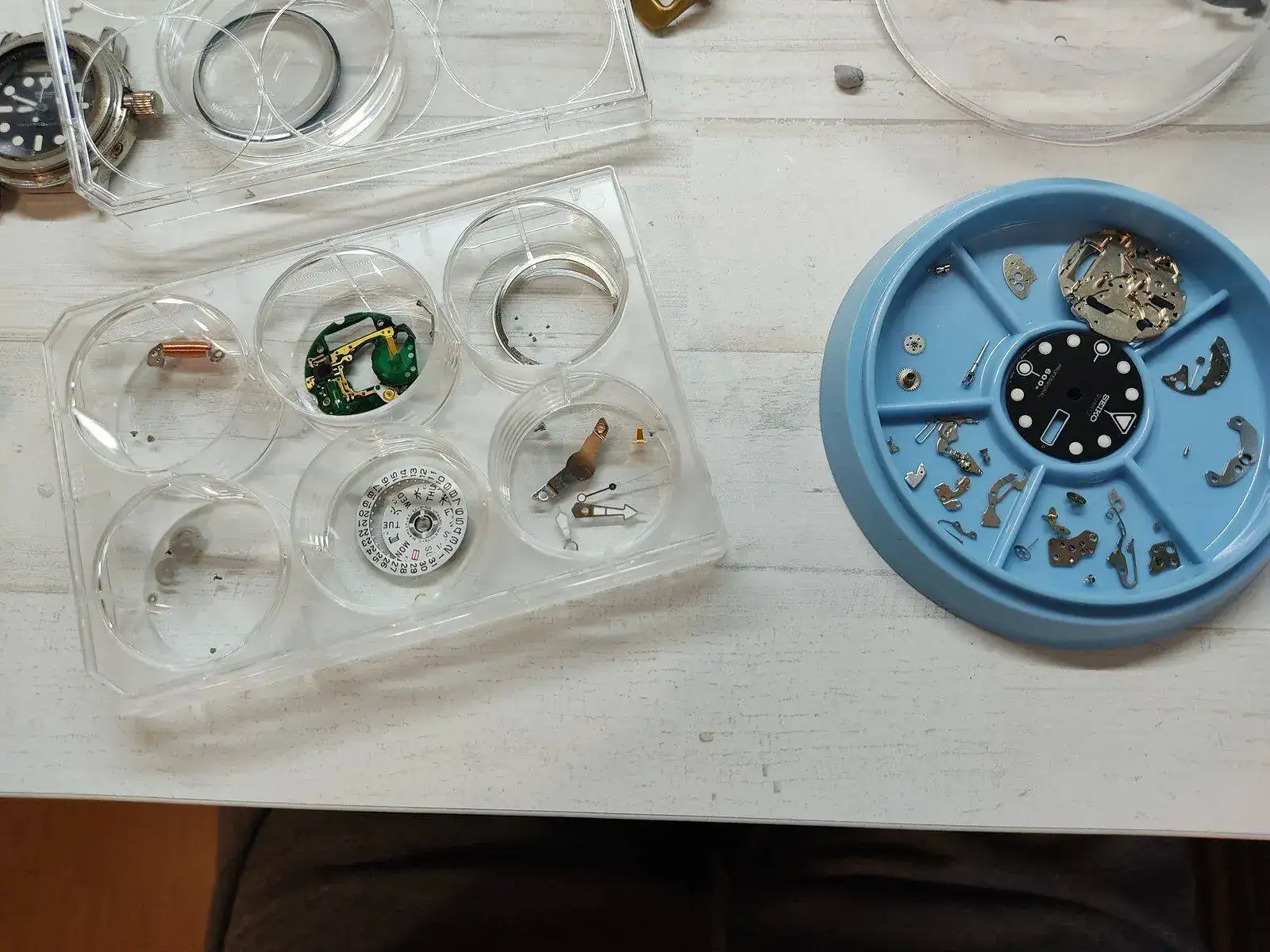

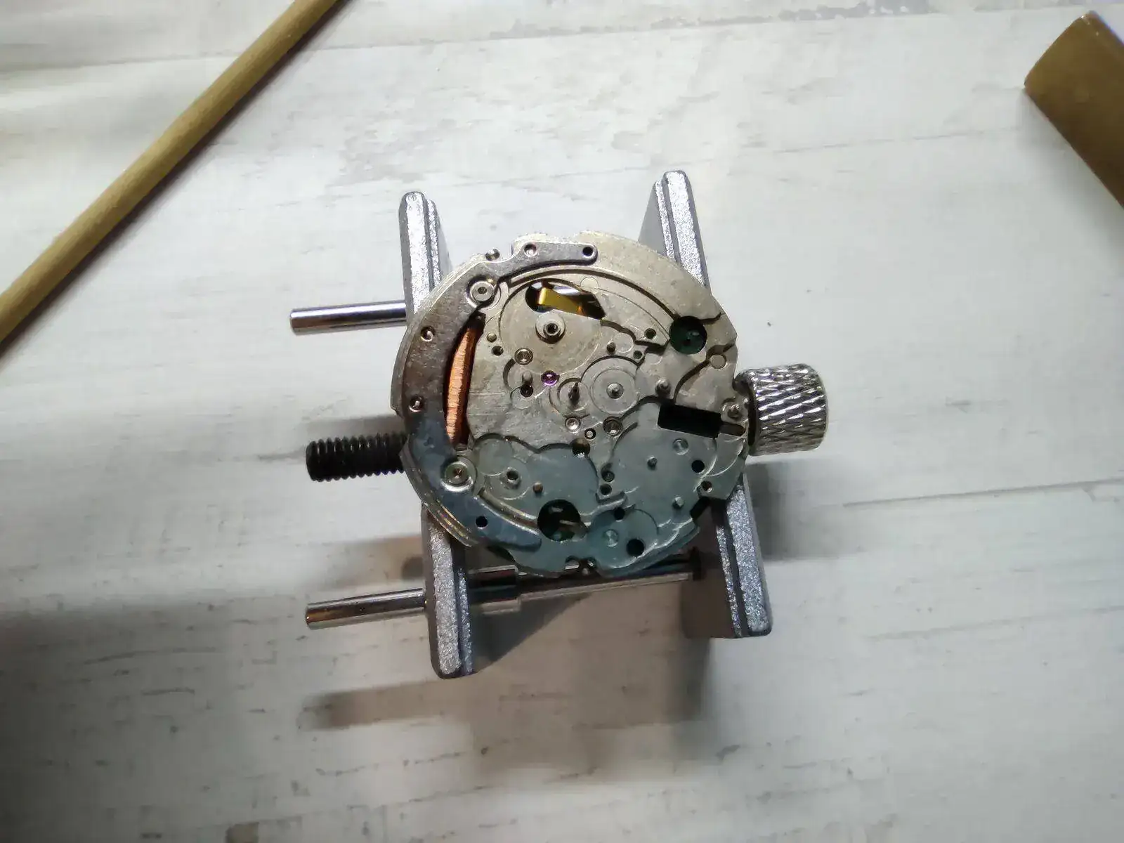

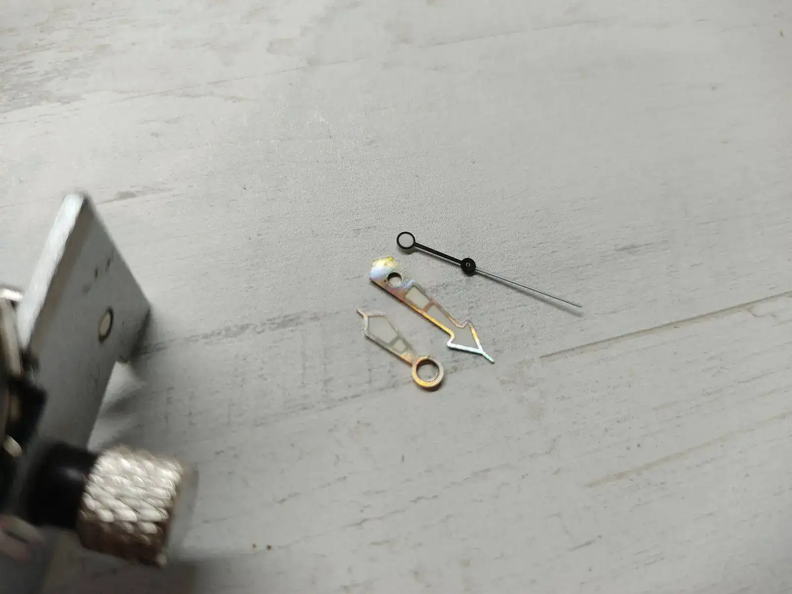

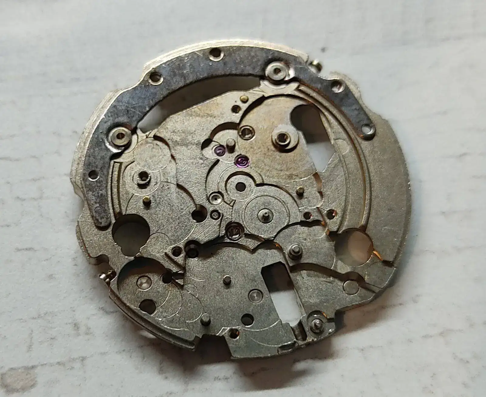

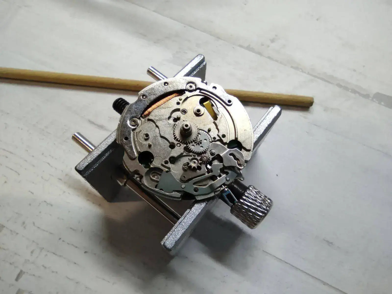

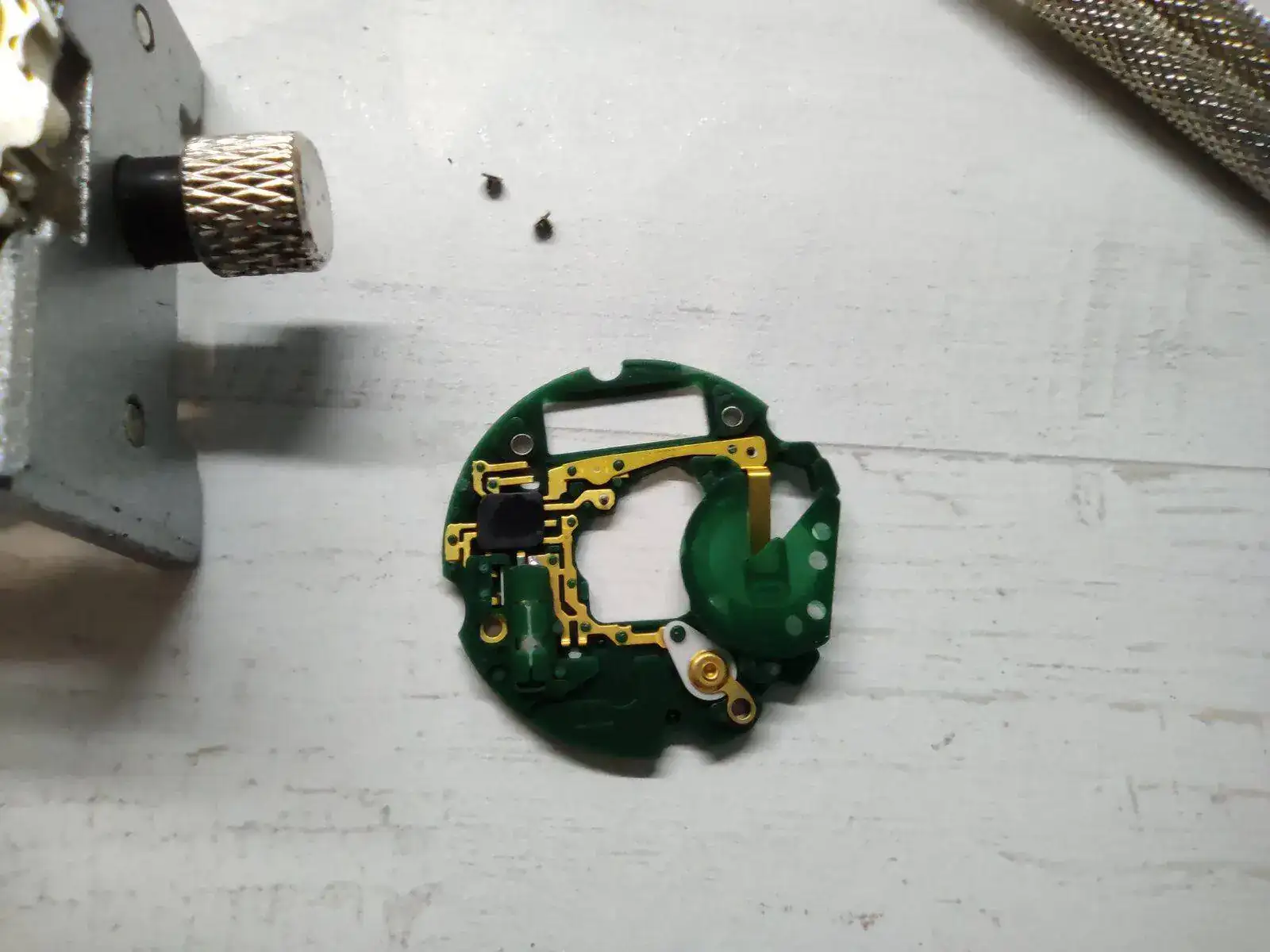

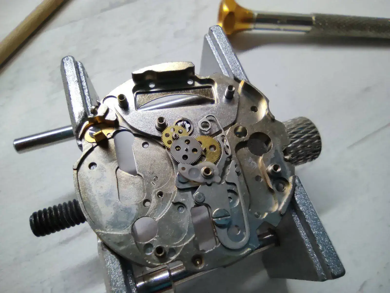

Ayer le eché un ratito y lo desmonté por completo, aquí algunas fotos del proceso:

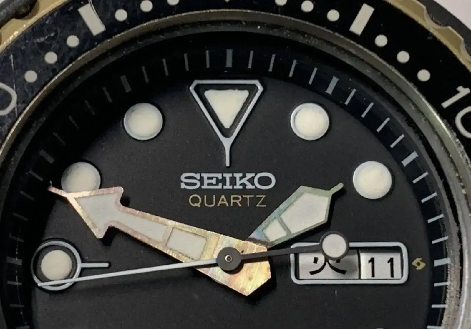

Las agujas han cogido unos extraños tonos arcoíris que empiezan incluido a gustarme, al final igual ni las cambio...

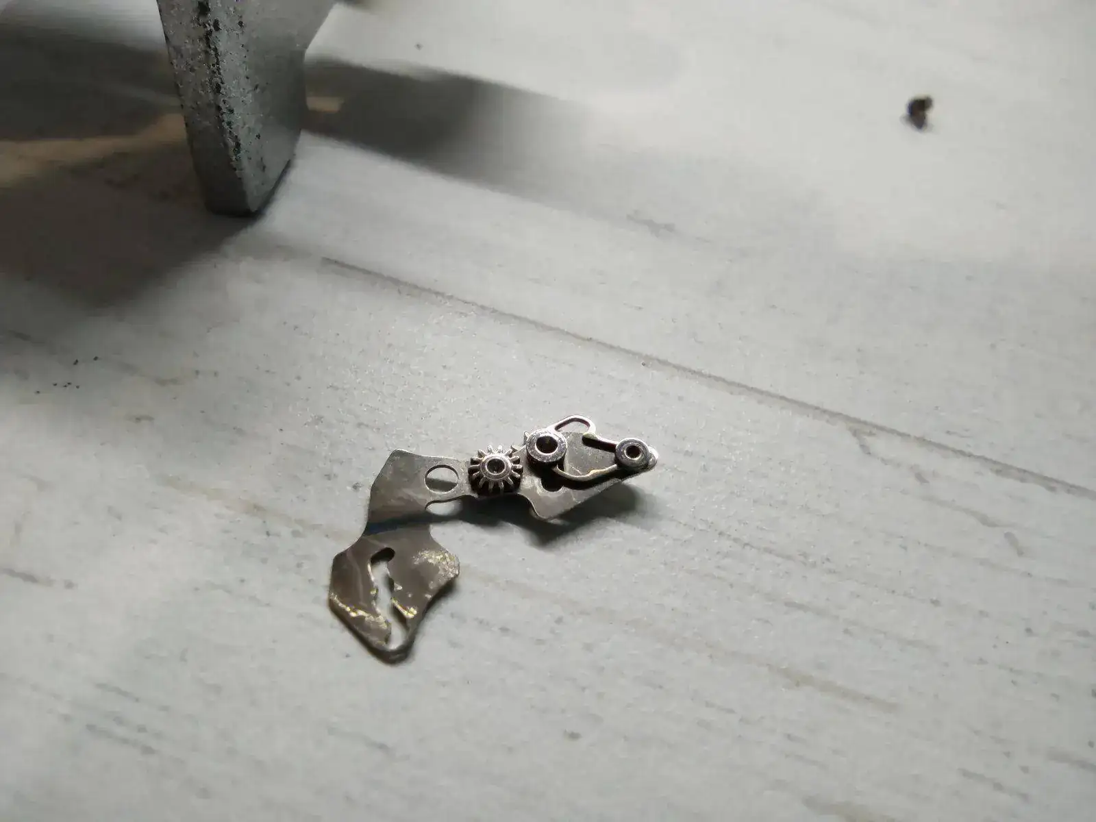

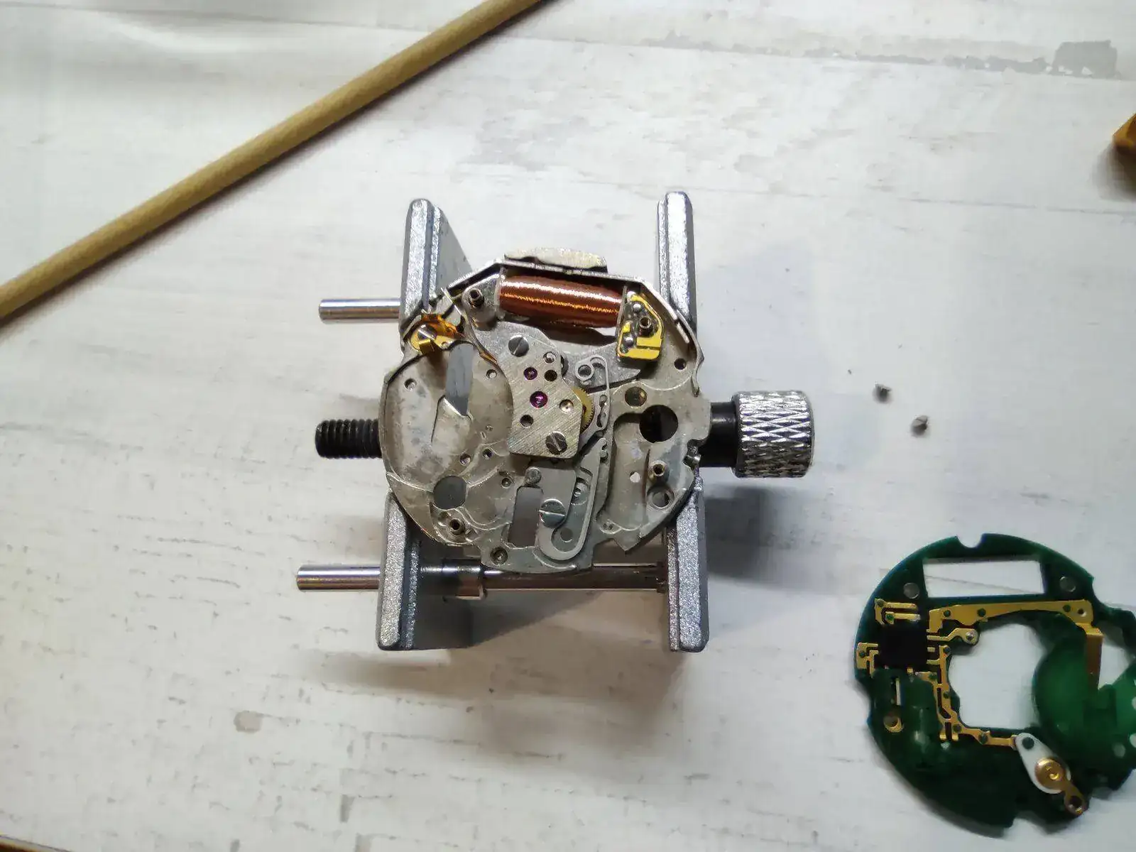

Este movimiento tiene piezas muy curiosas, me gusta esta pieza del mecanismo de la tija y también como toda la electrónica esta embutida en el plástico verde, muy robusto:

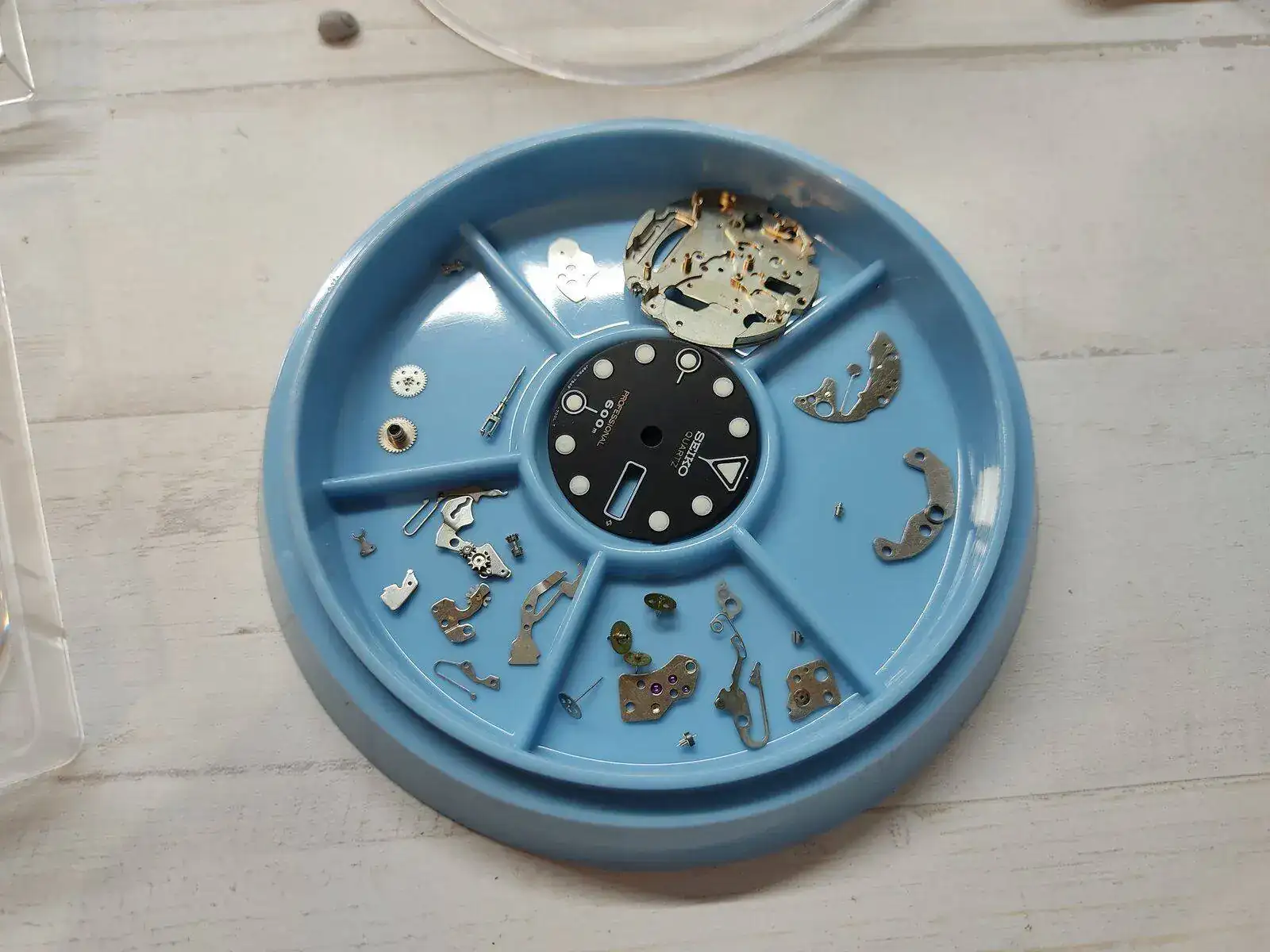

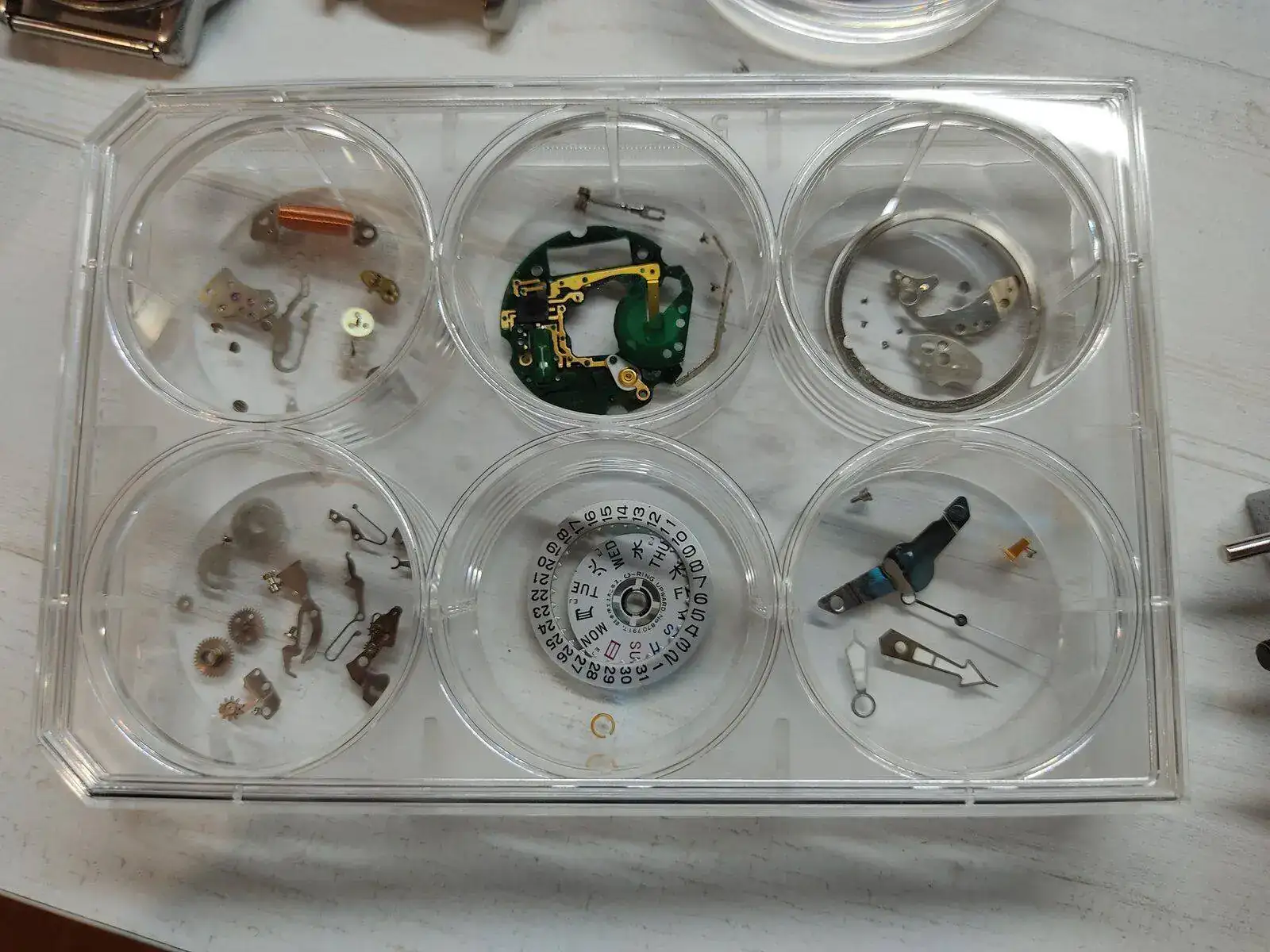

Y ya está desmontado pieza por pieza, la verdad es que aparte de la pequeña fuga de acido que ha debido sufrir en el pasado todo esta en muy buen estado.
Me dio tiempo a limpiar todas las partes y dejarlas preparadas, a ver si luego saco un rato y lo monto.

Gracias! Ayer pude montarlo, despacito y con la ayuda de la guía de lubricado de Seiko para este calibre, tratando de asegurar el mejor resultado posible dentro de mi falta de profesionalidad.
El proceso a nivel gráfico es lo inverso del desmontaje así que no hice fotos, solo de las partes previo al montaje.
Por suerte todo fue bien y sin sorpresas, así que como tenía ganas de probarlo volví a montarlo con sus piezas originales, hoy lo estreno!
El reloj me encanta, se ha colado en mi top 5 directamente, aunque el proceso de restauración todavía no ha terminado, tengo que decidir que hacer con las agujas, si pongo las aftermarket tendré que hacerles un bruñido lateral como las originales, tengo que pensarlo.

Muchas gracias! Están de camino un set completo de juntas y un bisel nuevo, el original esta bastante bien pero vi uno a la venta y no pude resistirme antes de que sean imposibles de encontrar. Con un poco de suerte lo estreno a profundidad en Agosto cuando vaya a bucear.

Qué estupenda captura. Te ha salido redondo. Si las agujas tienen bien el lumen yo las dejaría, salvo ese punto tornasolado que se puede considerar pátina, se ven bien.
Precioso, yo creo que lo dejaría tal cual, sin cambiar agujas.
Lo malo de las agujas actuales es que la horaria tiene mal cortado el hueco central para el lumen, si no fuese por eso no las cambiaba, pero aun no lo tengo claro. Como tendré que volver a abrirlo cuando lleguen las juntas espero haberme decidido.
Reacciones: DrSlump
Ya veo a lo que te refieres, pero si es original yo creo que le perdonaría ese defecto, aunque por supuesto es algo muy personal :hmm:. De cualquier manera te ha quedado tremendo

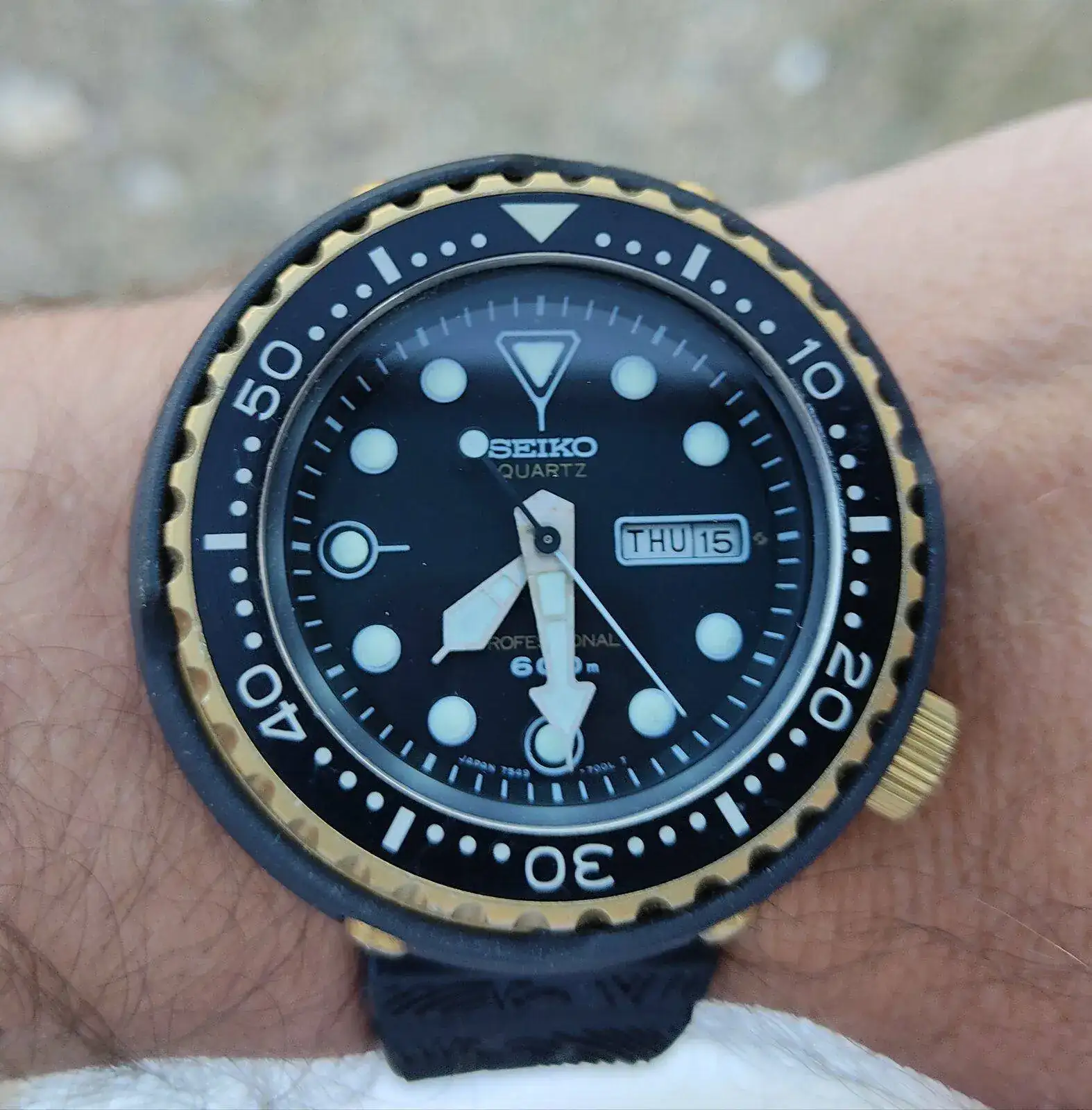

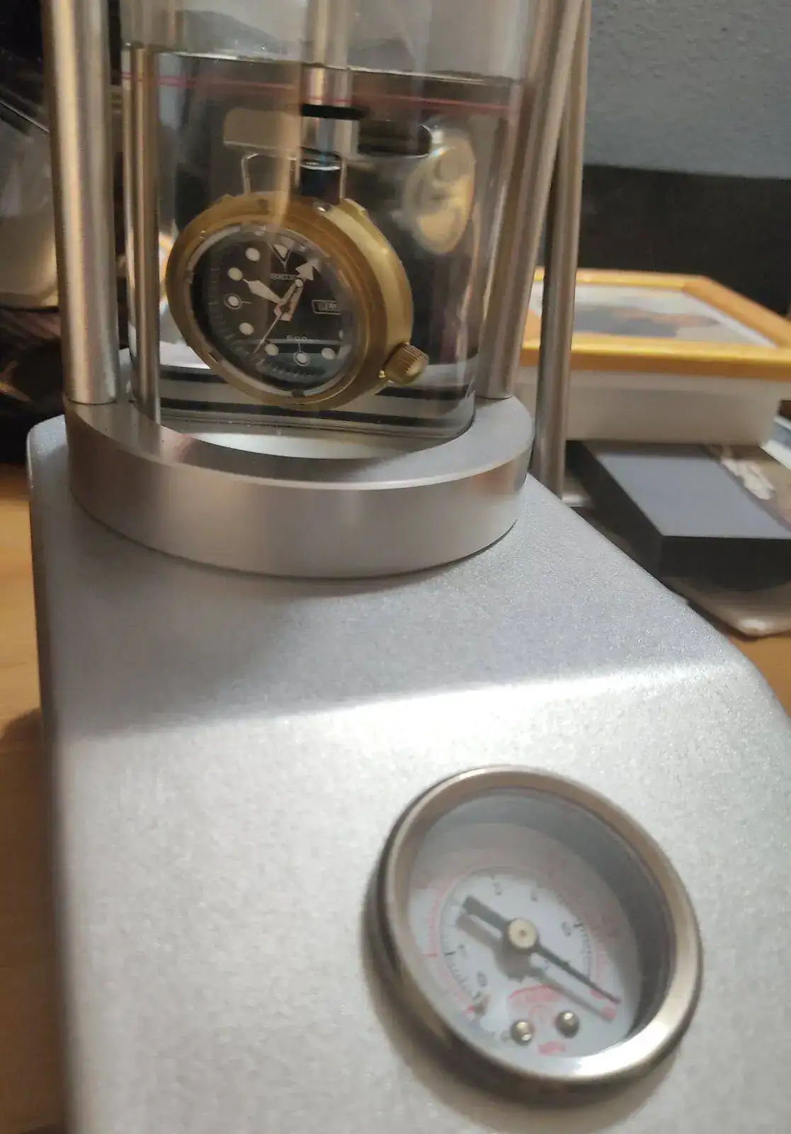

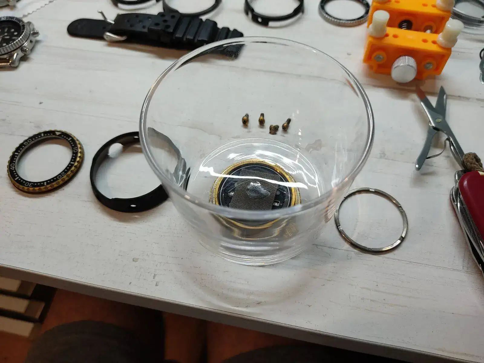

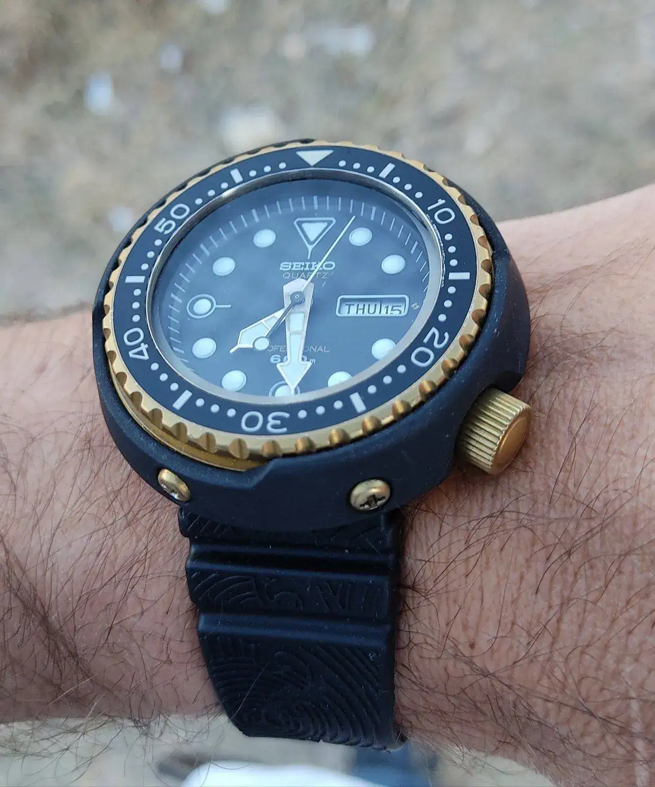

Buenas, al final he decidido dejarlo con todas sus piezas originales. He devuelto el nuevo bisel, que además tenía un tono dorado más feo, me guardo las agujas de recambio y he cambiado todas las juntas, a tiempo para las vacaciones de agosto!
Ha superado la prueba de estanqueidad casera, listo para bucear, ya tengo programadas 4 inmersiones en Almería.
He quedado impresionado con la ingeniaría de esta máquina, dudo mucho que salga nunca de mi colección!
Con esto doy por finalizada la restauración, muchas gracias a todos por pasaros por aquí, espero que hayáis disfrutado como yo.
Mañana remato el tema con unas fotos finales.
Reacciones: GIACCOMO, VIOYA y Sevilleja88

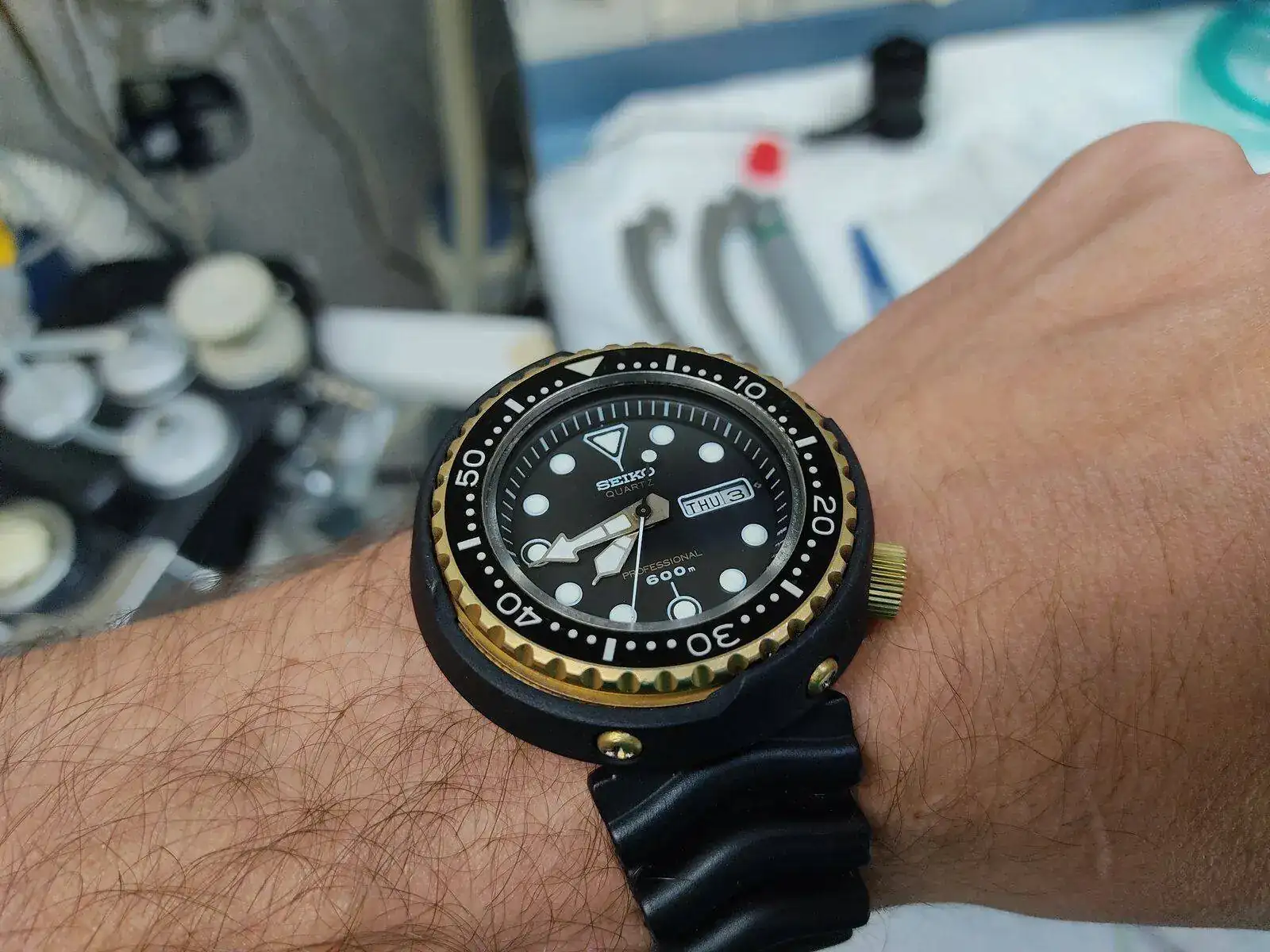

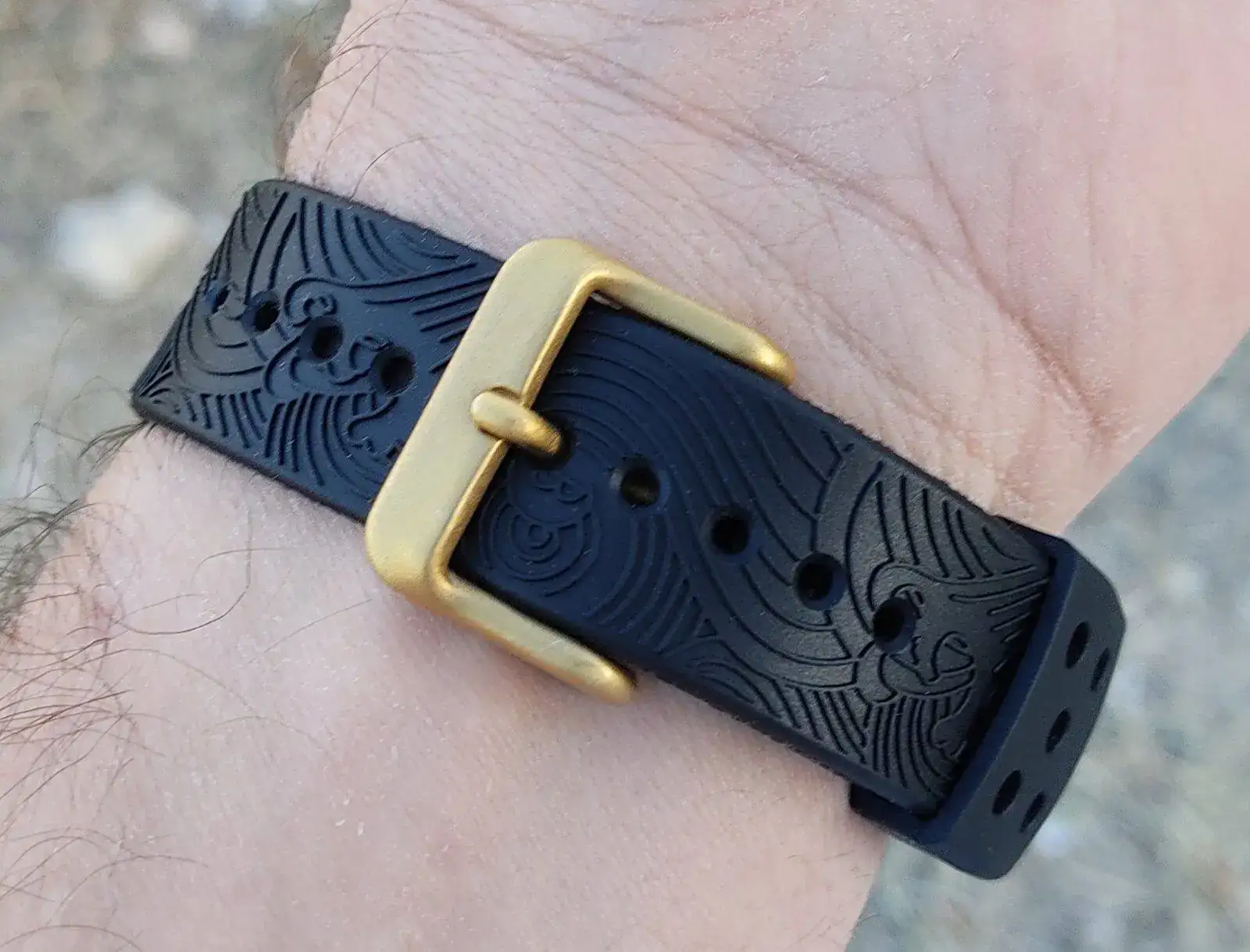

Aquí están las fotos, con su nueva correa Uncle Seiko con patrón japonés, muy bonita.
Tuve suerte de encontrar este ejemplar con su hebilla original, todos los que he visto a la venta desde entonces no la tenían.
Saludos!
