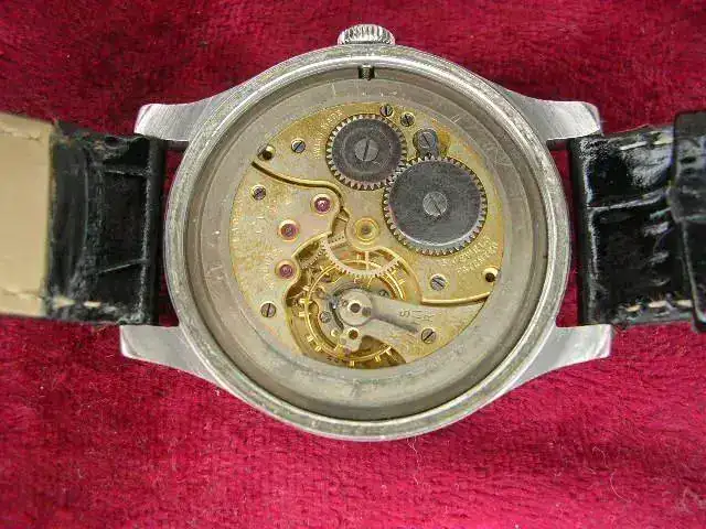

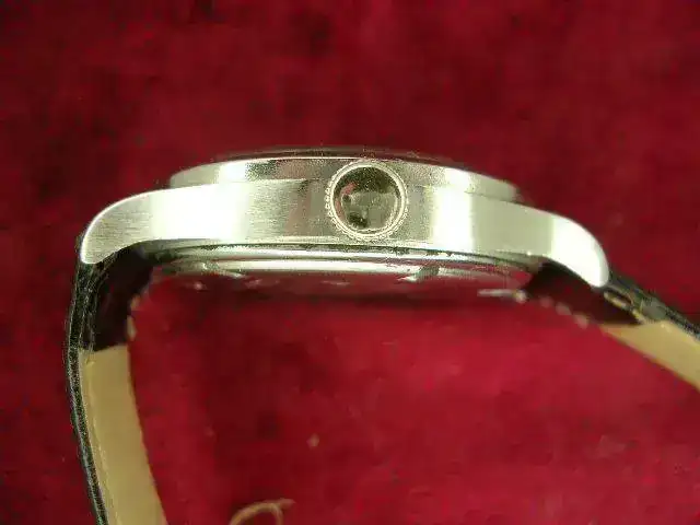

Pues pude abrirlo, sin mucha dificultad con una pequeña prensa, un poco arcaico pero resulto ser muy efectivo. Respondiendo a una de las preguntas, el reloj aun FUNCIONA, estuvo tirado en un cajon por 20 años y hacer girar un pequeño engranaje BUM! el segundero empezo a girar, aunque solo por unos momentos, de todas maneras, fue sinceramente una experiencia extraordinaria, solo alguien que vio resucitar algo asi puede decir lo mismo. Estoy buscando informacion sobre como darle cuerda, ire publicando lo que encuentre por si puede ayudar a alguien en el futuro. Y aqui estan las fotos, como lo prometi! :flirt::D
Me encantaria poder usar este reloj. Con limpiarlo bien y cambiarle el cristal y la corona o perilla me basta y sobra! Cualquier consejo se agradece! :ok::

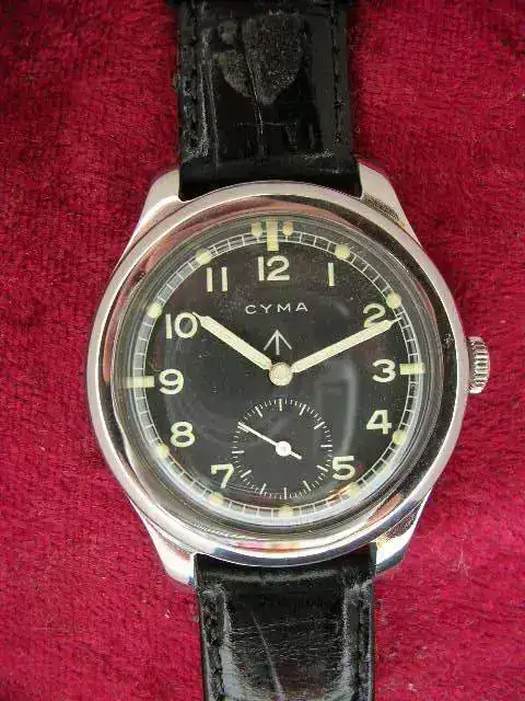

Felicitaciones, qué suerte! :clap: A mí no me importaría usarlo así después de una buena limpieza a fondo, aceitado mas cristal y corona de reemplazo. Pero se puede hacer mucho más. Fíjate en este (no es mío), que aunque no es de vestir sino militar, parece muy similar en caja y movimiento, y al parecer no llevan bisel sino una simple combinacion de pulido y rayado, así que no es mucho lo que le falta. Ánimo!
Buen día manferot y jolu; el "CYMA MILITAR" quedó muy lindo - le faltan los 2 tornillos de caja??
no puede ser que esté sin terminar!!!
jolu; no lo toque mas y lleve su reloj al relojero y ahí usted decide según su presupuesto.
Gracias, Luis desde Argentina
Pues sí Don Luis, algún sinverguenza le ha mangado los tornillos que sujetan el movimiento. Aún así desearía que fuese mío, y yo se los pongo :D

Saludos! Despues de aproximadamente 2 meses y medio.. el relojero me dice que no consigue una pieza que le falta al reloj ::cry:: ::cry:: Me dijo que es una pieza que transmite el movimiento de la tija a la rueda de corona.. Esta muy gastada y no se le puede dar cuerda! Será que me pueden dar alguna recomendacion de que puedo hacer?? Despues de investigar un poco en internet vi que el calibre es un Cyma 162K si es que eso ayuda en algo. Agradezco mucho sus comentarios :ok::
