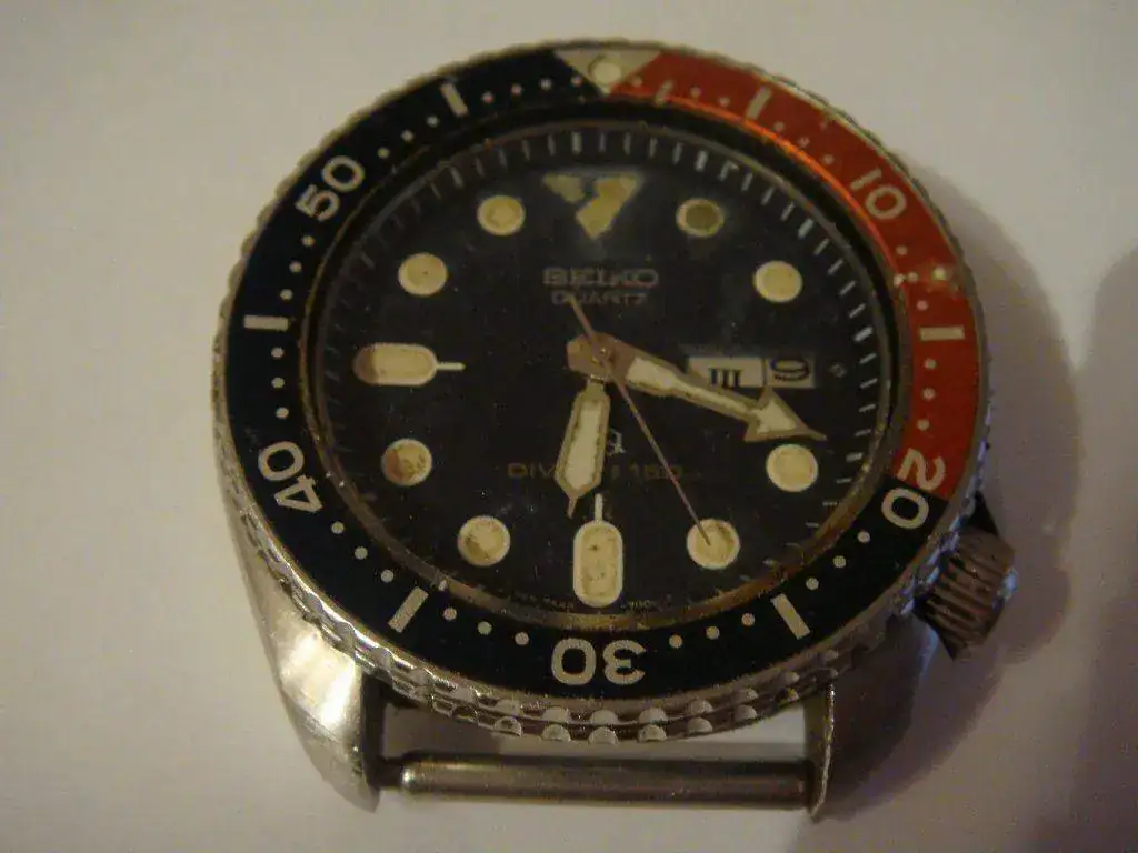

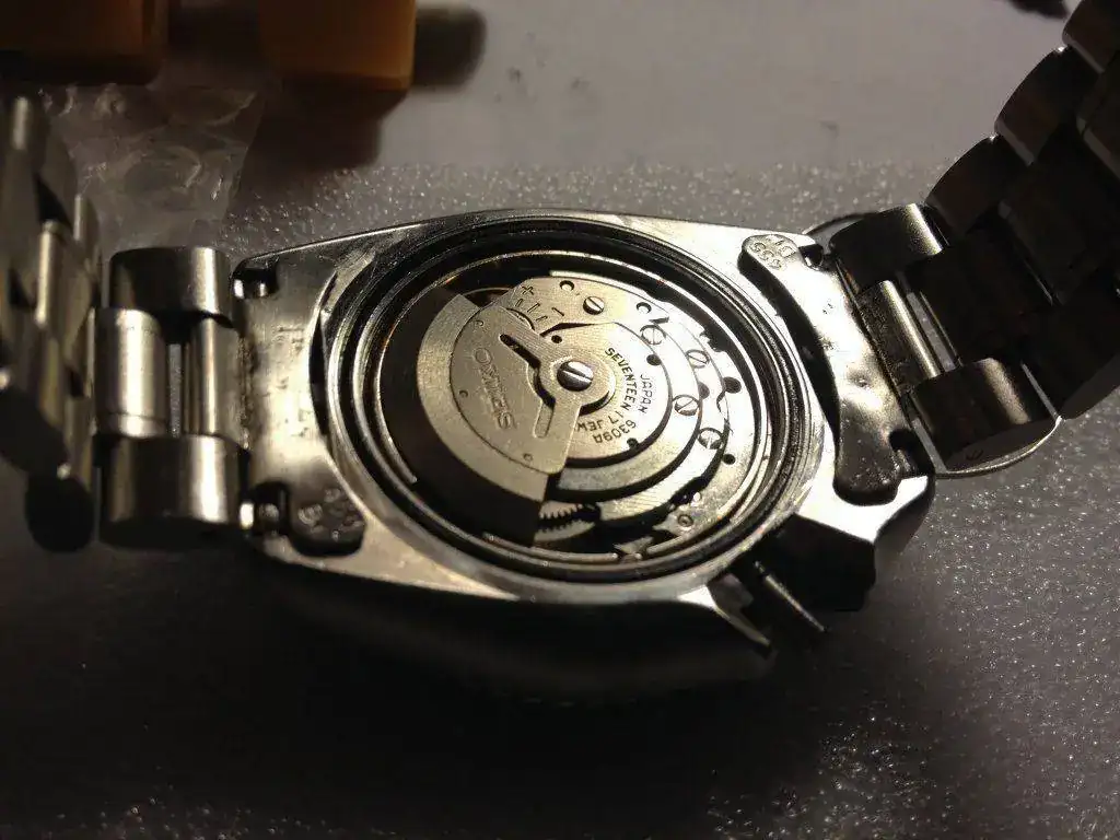

-Bueno empiezo a contaros, en una subasta de ebay conseguí un Seiko 7548, pero que en su interior albergaba un movimiento 6309a. Ya sabeis el estado en el que suelen venir la mayoría de estos relojes de ebay pues este traía mas oxido dentro de el, que el que puede tener el Titanic a hoy día, por fuera no estaba tan mal. El movimiento andaba pero se paraba.

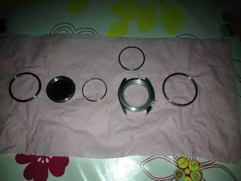

-Lo primero que hice fue desmontar el reloj al completo para proceder a su limpieza del oxido y pulido.

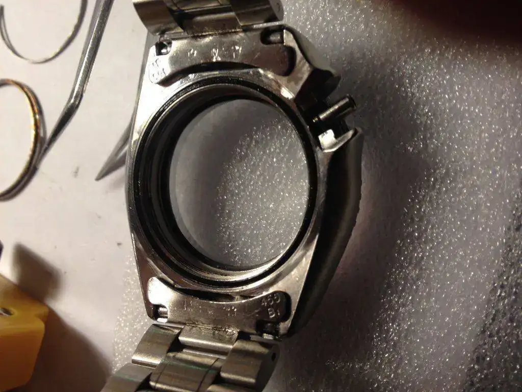

-Lógicamente la foto es de después de haberle hecho la limpieza, al estar todo desmontado comprobé que las juntas estaban en muy mal estado y compre las tres, bisel, corona y tapa trasera.
-También sustituir el cristal pues tenia muchas rallas e intente pulirlo sin éxito, aunque se que hay gente que ha podido pulirlos en mi caso no fui capaz.

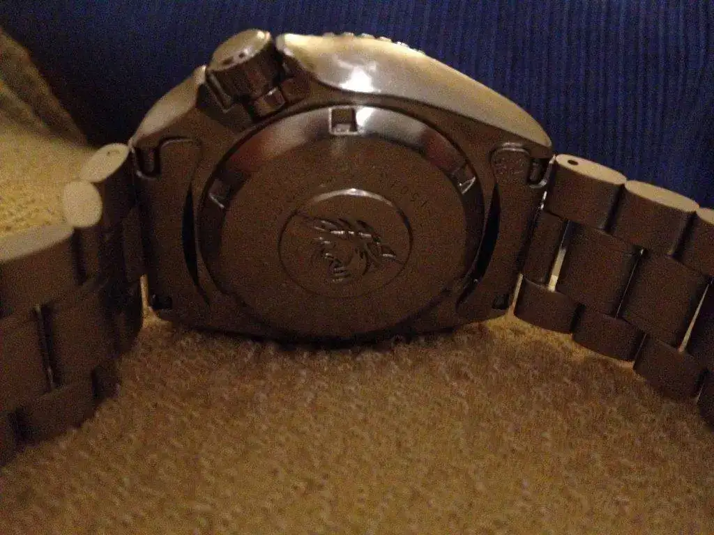

-Como podéis ver en la foto ya esta colocado el cristal nuevo para el que tuve que adquirir una prensa. También podéis apreciar que esta colocada la nueva junta de la tapa trasera e incluso en nuevo armis. El armis traía las cogidas que abrazan el reloj muy estrechas, y tuve que adaptarlas agrandando estas lo cual no fue tarea fácil pues al ser de acero de una calidad mas que aceptable me costo lo mío agrandarlas. Si os fijais bien se ven unas pequeñas incisuras pues tuve que sacrificar el lado "que no se ve" para poder abrir las cogidas.
-Una vez terminada la caja habiéndole dado a esta un pulido antes con ayuda de una dremel, cosa de la que no estoy muy orgulloso pues pienso que se le puede sacar aun mas brillo "tipo espejo" y posiblemente lo intente mas adelante con un poco mas de pasta de pulir, empiezo a revisar el movimiento.

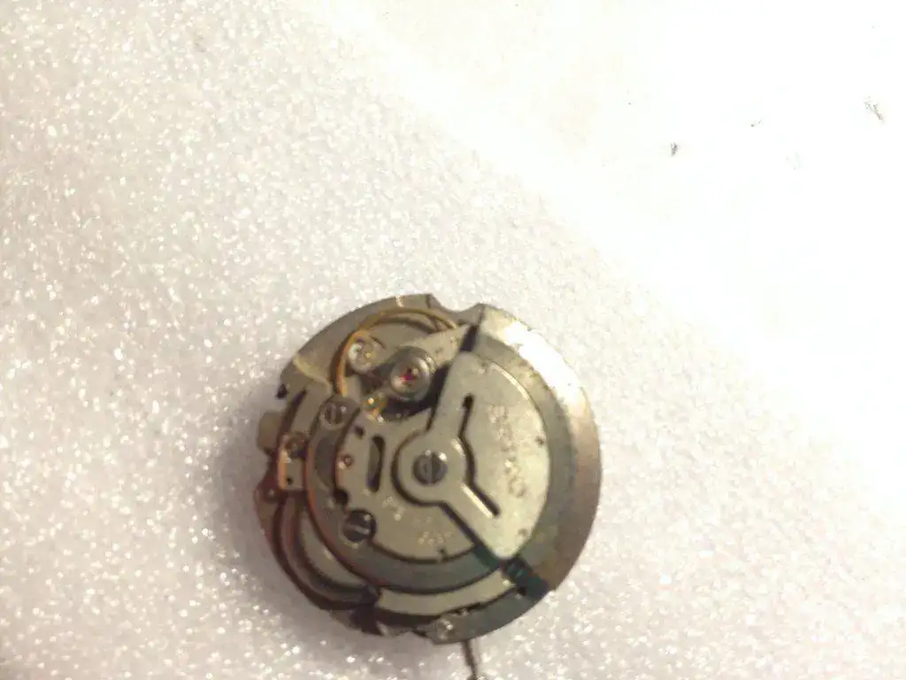

-Sin tener ni idea la verdad sea dicha, empiezo a empaparme de información para desmontarlo, hacerle una revisión y una limpieza, para quitar los óxidos e intentar localizar la avería por la cual anda y se para aun con la carga a tope. También consigo hacerme del manual en PDF del 6309a el cual me ayudo mucho.
-Después de muchas horas y muuuuuuuuuchaaaaaaa paciencia consigo dejar el movimiento muy limpio y lo mejor de todo localizo la avería en una inclinación muy leve del oscilador, la cual resuelvo simplemente enderezando este con mucha delicadeza.

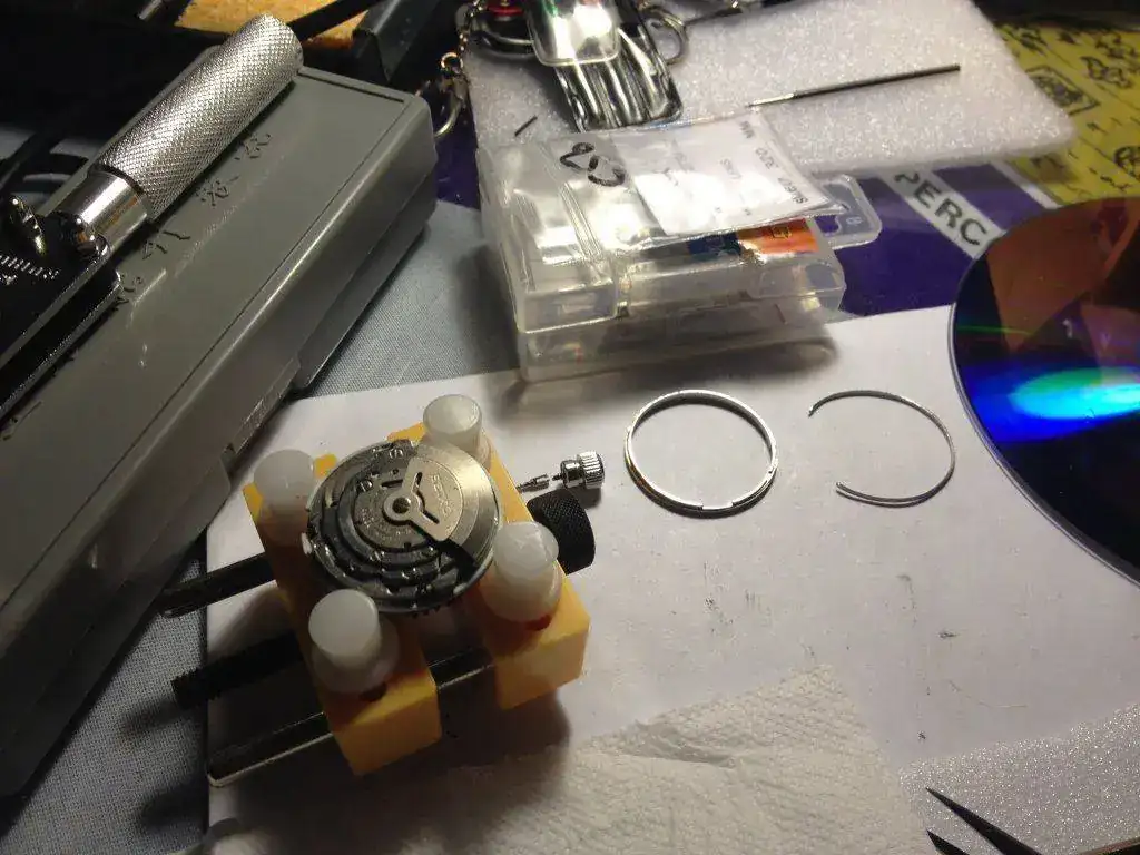

-Después coloco el movimiento y el anillo metálico que lo sujeta contra la tapa, el cual había estado tan super oxidado antes de la limpieza que la pequeña arandela de presión que lleva para que al cerrar la tapa lo ajuste y no se mueva todo el movimiento al girar la corona se había soldado con el oxido. Aquí si que pido perdón por no haber hechado una foto pues era digno de ver. LA FOTO QUE A CONTINUACION PONGO NO ES MIA, ES SIMPLEMENTE PARA QUE SEPAIS DE LAS PIEZAS QUE HABLAMOS.

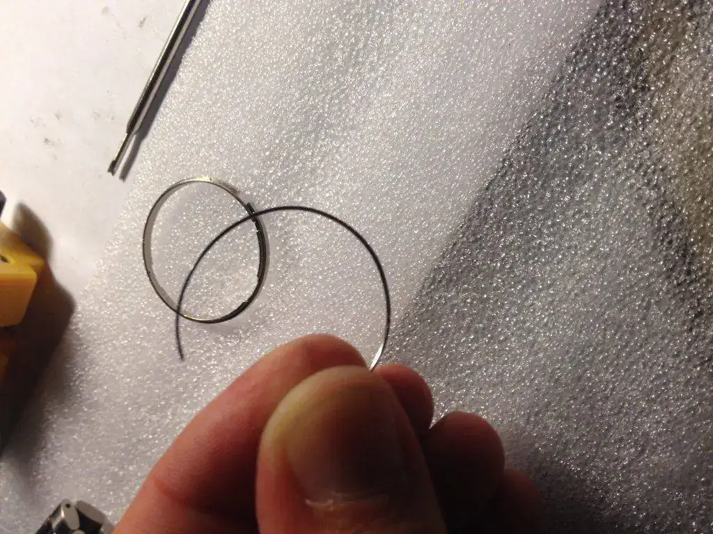

-Ante la imposibilidad de encontrar esta pieza de repuesto, me refiero a la arandela de presión "la finita", empieza mi autentico quebradero de cabeza. ¿Qué hacer? ¿Qué montar hay que sea fuerte y muy fino? y claro esta a ser posible de acero, pues pensando esto de la forma mas absurda jugueteando con unas llaves en la mano, me quedo mirando el anillo de acero cromado donde van estas enganchadas, vamos el que suelen llevar la gran mayoría de los llaveros. Total que busco un llavero que tenga uno de acero cromado, lo estirazo hasta abrirlo, lo presento en el reloj, lo corto hasta que quede mas o menos a la medida de la circunferencia del reloj y después de todo esto a "tirar de Dremel" para dejarlo a la medida que entre por la ranura que hay entre el anillo de metal que sujeta el movimiento y las paredes de la caja del reloj, lógicamente con un grosor de menos de un milímetro, pues si no al montar la tapa del reloj esta no cierra bien.
-Después de mucho rato, paciencia y cuidado de no partirla este fue el resultado.

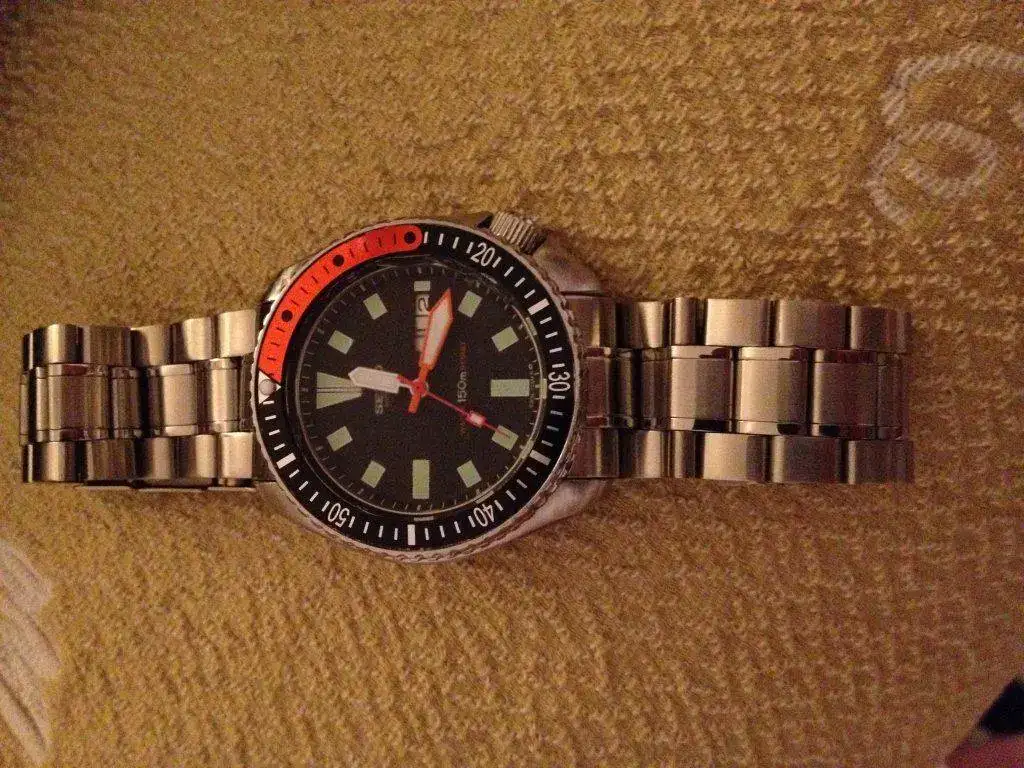

-Una vez montados los discos fechadores correctos ensamblo todo el reloj a falta solamente de la tapa, pues ahora solo falta regularlo.
-Me informo de como hacerlo, pues lógicamente no tengo un crono comparador y vero software como Biburo para pc o Kello para IPhone, aunque al final opto por usar un Casio Pathfinder que poseo de +-15s. Procuro que este la carga casi al tope y todas las mañanas cuando me levanto (que es a la misma hora, ya sabéis el curro) compruebo el adelanto o atraso que ha tenido y regulo con suma suavidad (aunque no es fácil) para moverla lo minimo posible la raqueta. Al principio me adelantaba mas de 20s al dia, pero después de unos 25 días (si 25 días me he armado de paciencia)e conseguido que tan solamente me adelante 5s al dia (de esto si estoy orgulloso o creo que puedo estarlo, jejeje), y a ver que dura así.
-Al fin unto grasa de silicona a la ultima junta que falta por echarle, la de la tapa por su puesto y cierro el reloj terminado completamente.
-El costo de esta restauración quitando lógicamente las herramientas que e tenido que adquirir, grasas, etc, pues hay para seguir con mas relojes y un par de piezas que pedí equivocadas me ha rondado los 140€ mas que nada lo comento por saber si es lo normal en una restauración de este tipo, por si alguien lo sabe.

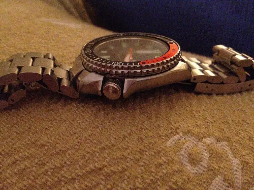

-Aquí os dejo las foto de como ha quedado, espero que os guste.
