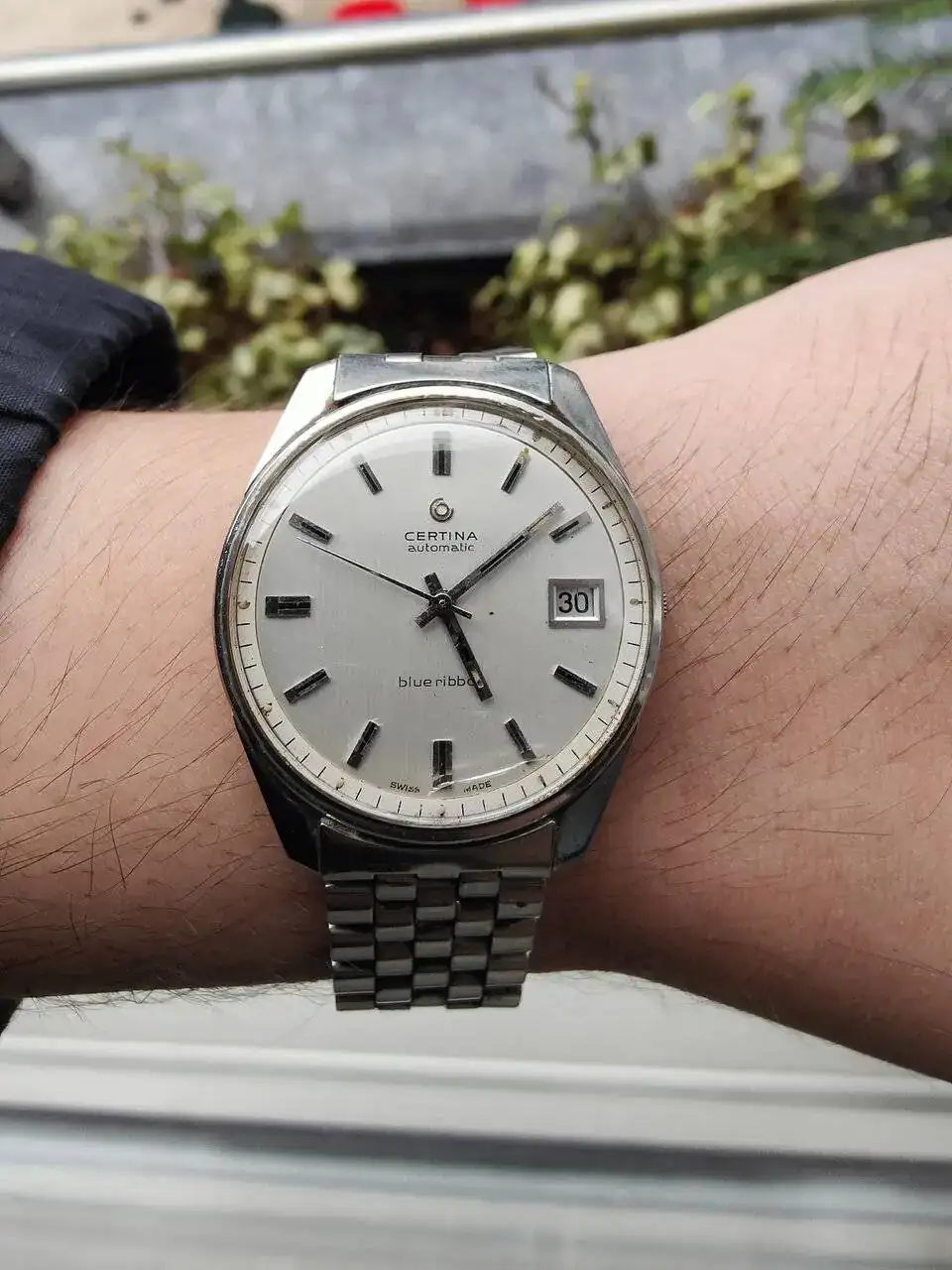

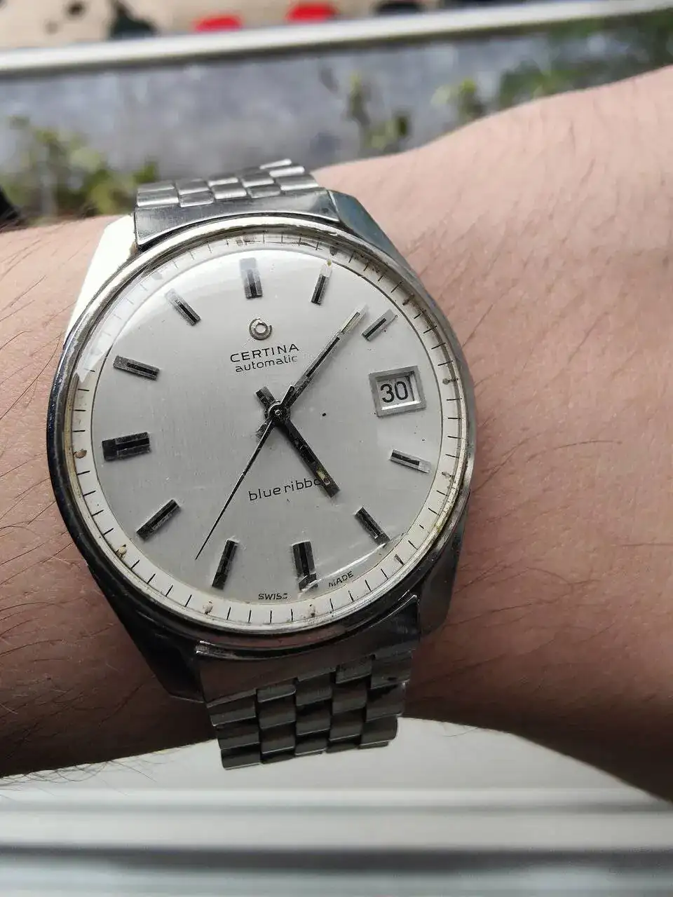

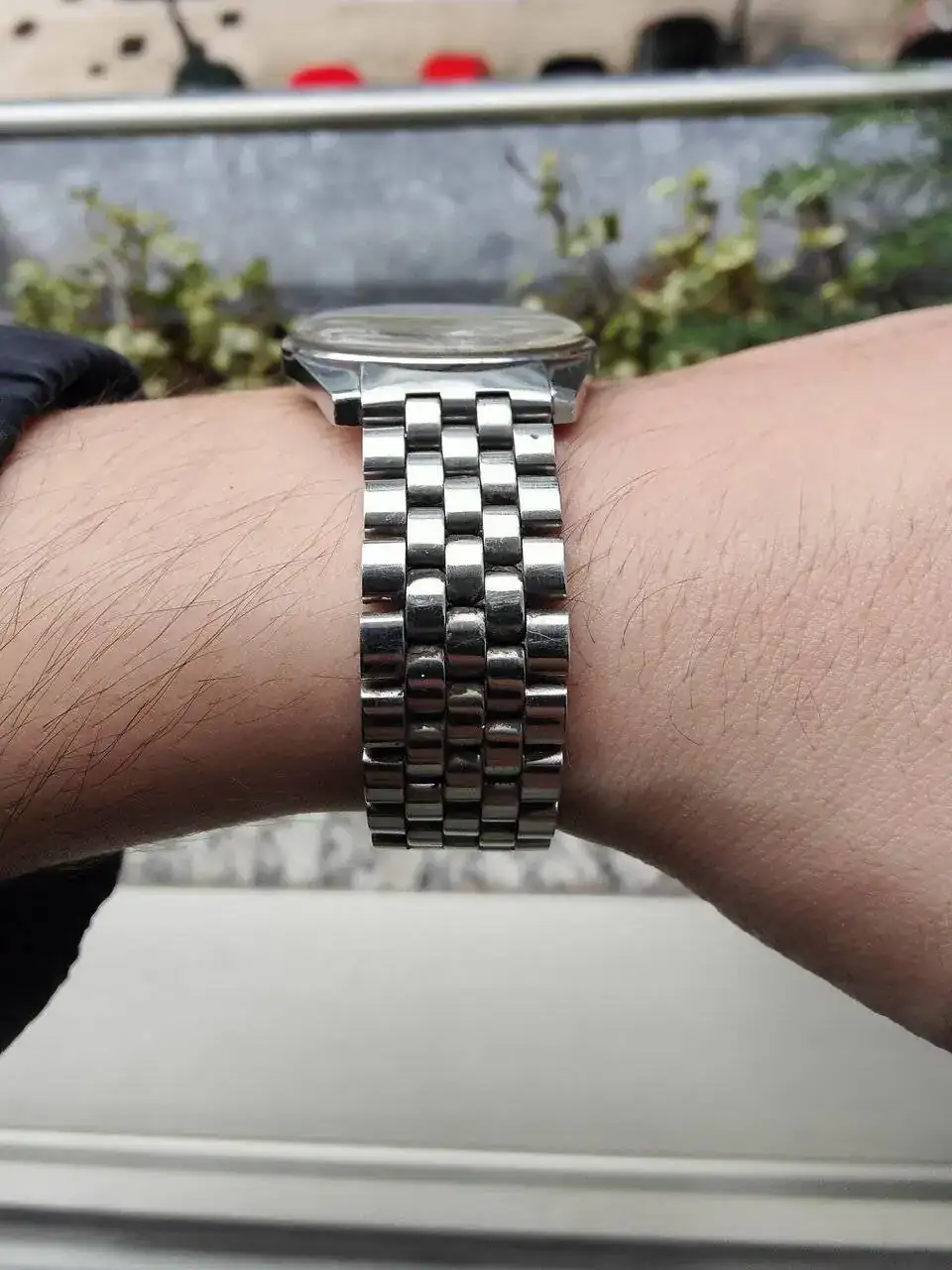

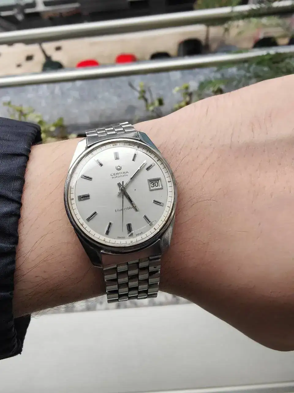

Muy buenas tardes, tengo este Certina en herencia de mi abuelo, y me gustaría ponerlo a punto , ya que el fechador de calendario no funciona, limpiarlo, cambiar cristal, conoceis algún sitio bueno y por qué presupuesto puede andar? Un saludo y buen día desde la ciudad de los premios Princesa de Asturias

Muy bonito, yo solo arreglaria el calendario y una limpieza del mecanismo.
en asturias tienes lanfer, en gijón, y áncora, en avilés.
en oviedo no controlo ninguno.
y coincido con el comentario anterior, no necesita mucho más.

190 sólo por el cristal? Por que yo debería cambiar el cristal, estanqueidad,limpieza de movimiento, arreglar fechador y pulir y limpiar el brazalete, me va a salir por un buen pellizco intuyo
Ese Certina monta un calibre 25-651, cuyo punto débil y ampliamente documentado es la rueda del cambio de fecha. El problema es que no hay repuestos y no todo el mundo sabe arreglar el pequeño resorte que se parte con el tiempo. Por los demás es un calibre muy muy bueno.
Yo te recomiendo Lanfer, en Gijón.
Si el reloj no tiene demasiados problemas por dentro, no creo que llegue la cosa a ese presupuesto que comentáis.
Los 190 euros del compañero, hay que tener en cuenta que se trata de un cristal de zafiro, y además enviándolo a la marca oficial, con lo cual, la clavada está asegurada. Pero un cristal plexy como el de tu reloj se cambia por 30 euros en un relojero.
Por cierto, bonito reloj, y con valor sentimental, bien merece un mantenimiento, no te arrepentirás.
