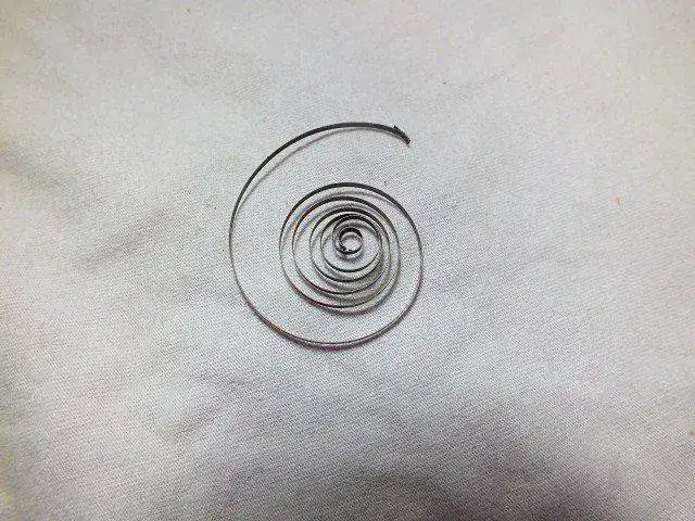

Hola a todos . Recien pude meterle manos al 30t2 , tiene bastante grasa vieja y el muelle no va más ( ya pedi un nuevo ) . Parece que el problema es esto , mugre y muelle cansado. Saludos

Tiene toda la pinta.

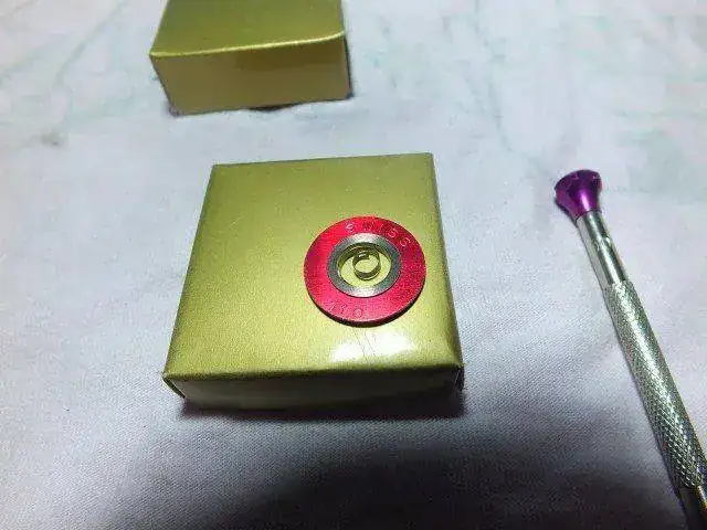

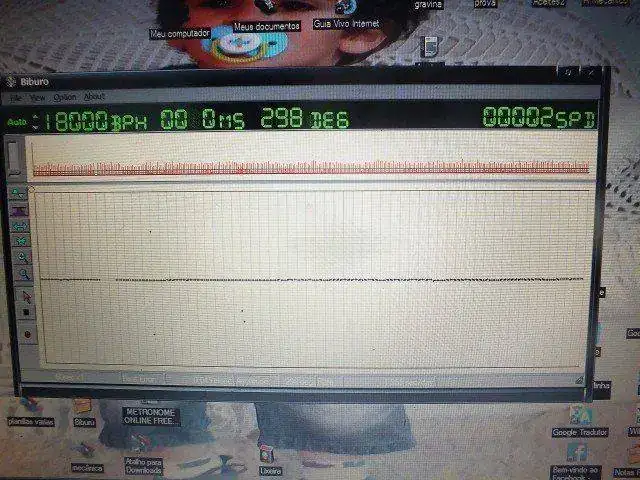

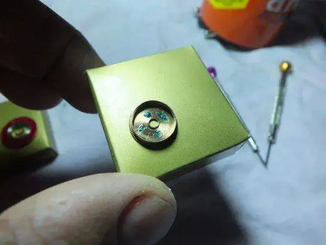

Buenas a todos . Estoy contento como criatura con chocolate , me llego el muelle nuevo y ya con el tambor limpio y engrasado ,, despues de pronto ,vean la marcha del puro sangre :D:D ahora esta en prueba para ver la reserva de marcha .Por lo que vi (va como una seda) creo que pasara facilmente de 40hs . Saludos
