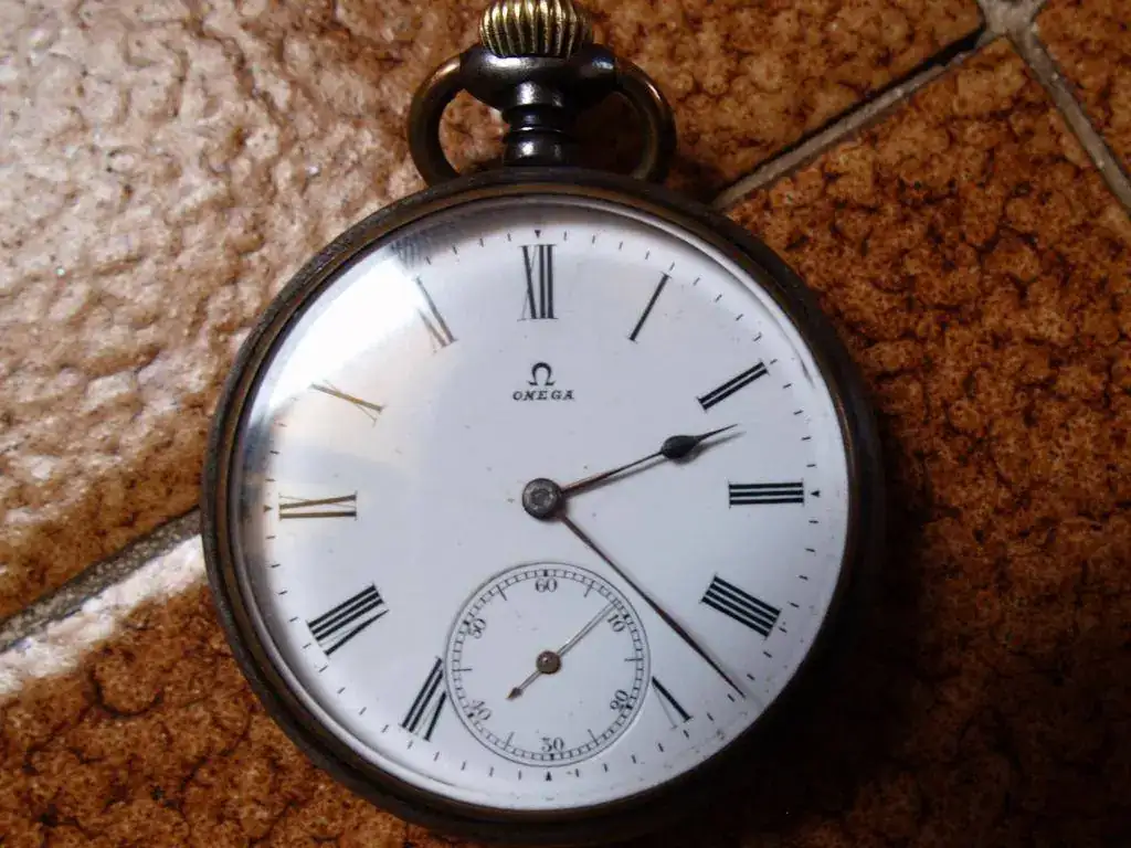

A ver si me podeís echar una mano: os adjunto la foto de este reloj de bolsillo Omega, con bastantes años. El reloj va de maravilla ...pero al cabo de seis horas clavadas se para, o sea se queda sin cuerda. Cuando le doy cuerda veo dos cosas: que no tiene final el remonte y que a veces como que "resbala" la cuerda. ¿Diagnóstco? Gracias por la ayuda.

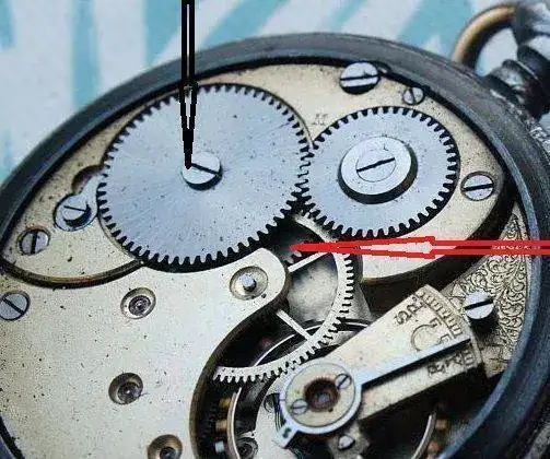

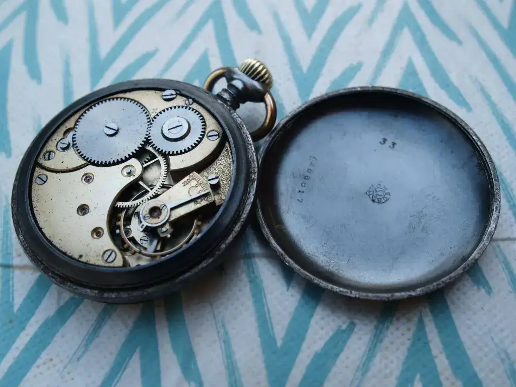

Muchas gracias, Bito. No tengo una lente macro decente ni sé desmontar nada, sólo abrir la tapa trasera y hacer esta foto. No sé si sirve de ayuda.

Si no sabes desmontar, lo mejor es hablar con un buen relojero.
Las piezas que te digo están debajo de la que te marco con flecha negra. Y se ven sus dientes donde te señalo con flecha roja. El relojero desmontará sin ningún problema (no es nada complicado) y luego, con las piezas a la vista ya te dirá si lo puede arreglar, que sería lo mas barato, o cambiar alguna pieza que, debido a la antigüedad, sería algo mas complicado, pero en ningún caso imposible.
Suerte con ese Omega, es un reloj muy bonito y bien conservado.
Lo normal es que o el gancho del cubo esté en mal estado y resbala, o la uña de la cuerda se ha roto y va rotando sin ningún fin de tope.::bye::
Cram.-
Cram.-
La uña de la cuerda por lo que he visto sí que agarra los dientes, es lo único que he podido ver sin entender del tema. Queda pues según dices, el gancho del cubo; ahí no llego. Muchas gracias. Por lo que dice Bito, lo suyo es buscar a un relojero y que resuelva el tema. El problema, aquí en Mallorca es encontrar esa especie en extinción que son los relojeros. Cambiapilas y cambia correas a montones, pero relojeros casi ninguno.
Cram.-
No, estás equivocado. Creo que confundes la uña con el trinquete, que es lo que sujeta los dientes de la corona grande para que no vuelvan atrás.
En compi Cram habla del gancho del cubo y la uña de la cuerda, todo dentro del barrilete que no se puede ver a simple vista.
¡Ah!, y por estiraos que sean los que comenta P.G. ​, si lo pueden arreglar sin cambiar piezas, tampoco será para tanto.
