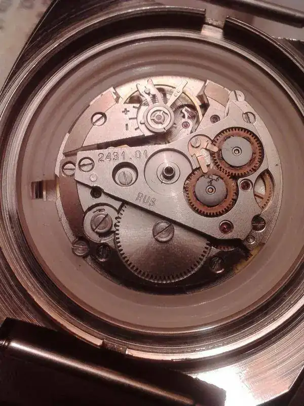

Bueno. Pues acabo de cambiar el cubo siguiendo los pasos tal como me indicó el compañero Joler (gracias) y todo ha ido bien. Cada cosa en su sitio, el automático carga en ambos sentidos y el manual va bien. Ahora a ver cuánto dura la reserva de marcha.
Pero al quitar la masa oscilante me ha sorprendido el hecho de que el calibre no es un 2416b sino un 2431.01, denominación que desconocía.
Alguien me puede aclarar que diferencia existe entre ambos calibres?
Adjunto una foto para que lo veáis.

Ni idea pero ese biselado en todos los puentes es algo que me llama la atención.
Cruzando el río Mara
El código 2431 corresponde a un automático de 24 h. En Vostok se corresponde con el automático 24h, fechador y 31 rubís por lo que supongo que es el 2416 con diferente relación de desarrollo en la rueda de horas. Quizá no tenían a mano el puente correcto y les vino bien poner el primero compatible que pillaron??
Pues puede ser lo que dices porque en todo lo demás es un 2416b.
Graciosillos los duendes de la fábrica de Chistopol
