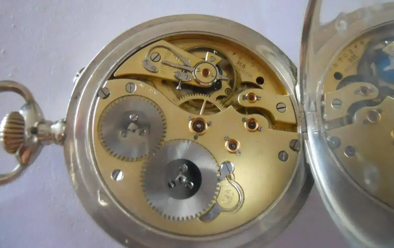

Bueno, cuando lo recibí, como habéis visto en la foto daba pena, pero era una buena apuesta un buen movimiento:
Un IWC calibre 52 H6 de 16 jewels con 4 chatones y un bonito micro regulador, gracias a este movimiento la marca fue descrito en los libros de relojería como un fabricante de reloj de bolsillo de alta precisión, este movimiento fortaleció su gran reputación.
El movimiento esta firmado con el sello de Stauffer (marca comercial de IWC para la venta en Inglaterra).por consiguiente la caja era de fabricación Inglesa y el dial no estaba identificado, (algunos llevaban el nombre de la joyería que los vendían).
Me puse mano a la obra, lo primero fue desmontarlo y limpiarlo en mi maquina de ultrasonido, montarlo y poner los tornillos que faltaban, el dial quedo limpio y perfecto, después tuve que buscar y comprar por internet las agujas y el eje de balance, cuando los recibís los monte, el reloj ya funcionaba y era muy preciso, que alegría y satisfacción lo había conseguido, pero lo tuve que guardar en una caja de cartón bien protegido, en espera de conseguir una caja de plata con su medida y de la casa IWC.

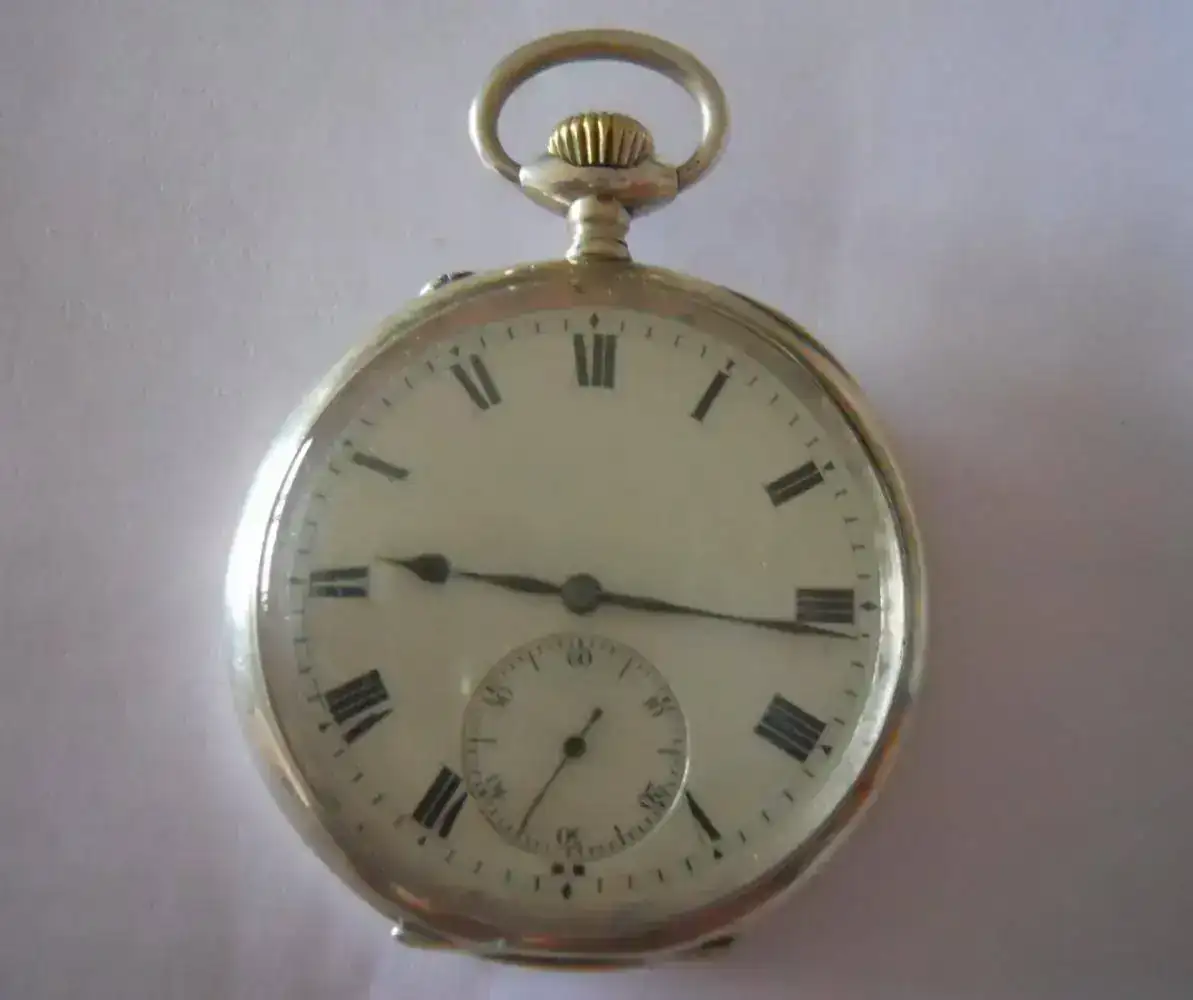

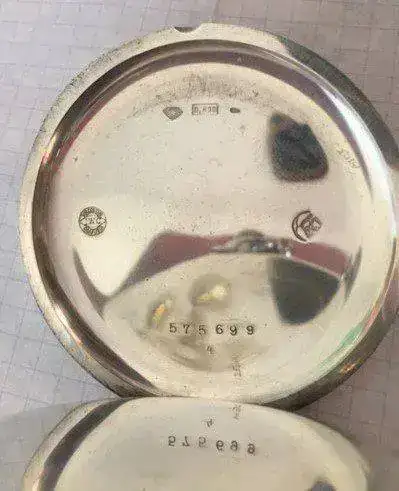

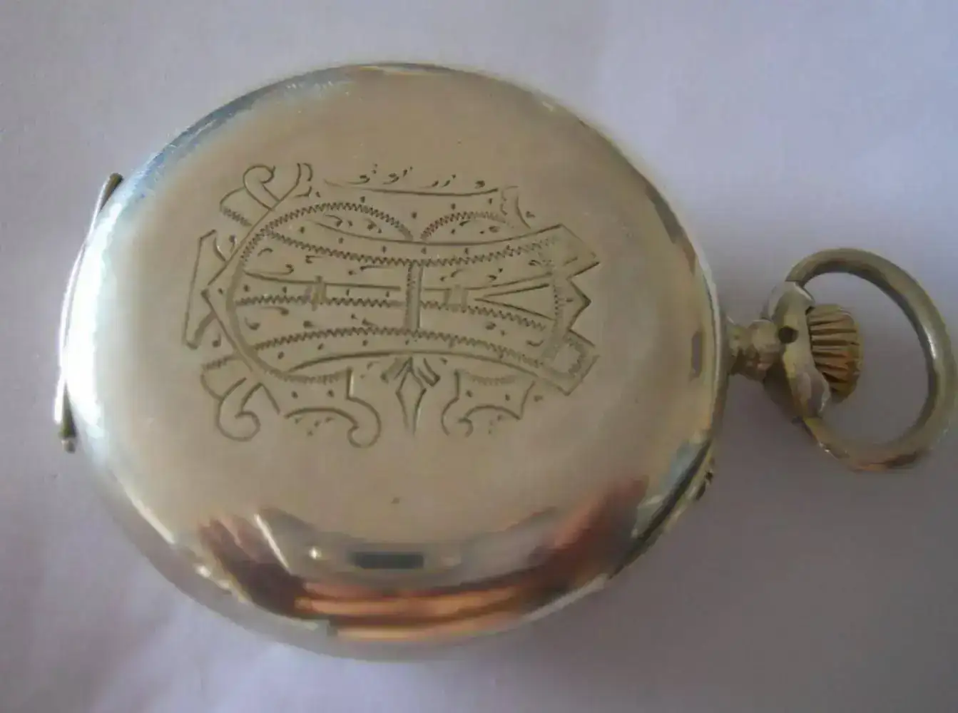

Paso 3 años cuando por fin en los países del este salió la candidata con su corona, después de un buena limpieza de la caja de plata, el movimiento encajo perfectamente, la corona quedo clavada, el empujador también, por fin el reloj estaba donde se merecía, después de 103 años volvía a lucir como en su mejor momento, os adjunto las fotos…que deciros!!!
