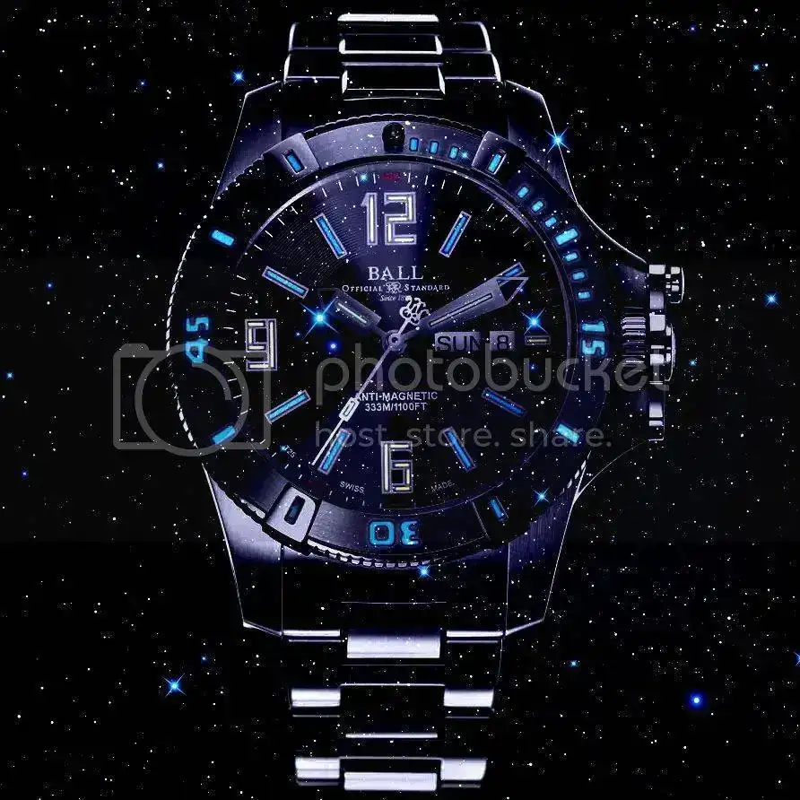

También habría que añadir el Ball Engineer Hydrocarbon llevado por el piloto/astronauta Brian Binnie en vuelo espacial.
