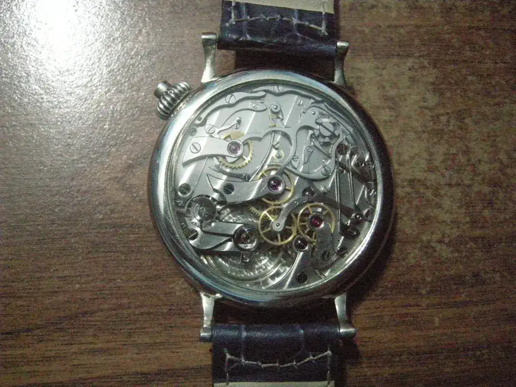

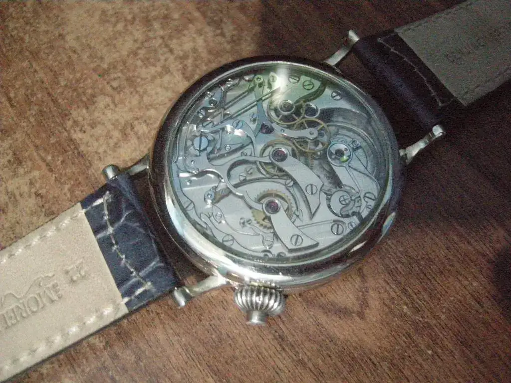

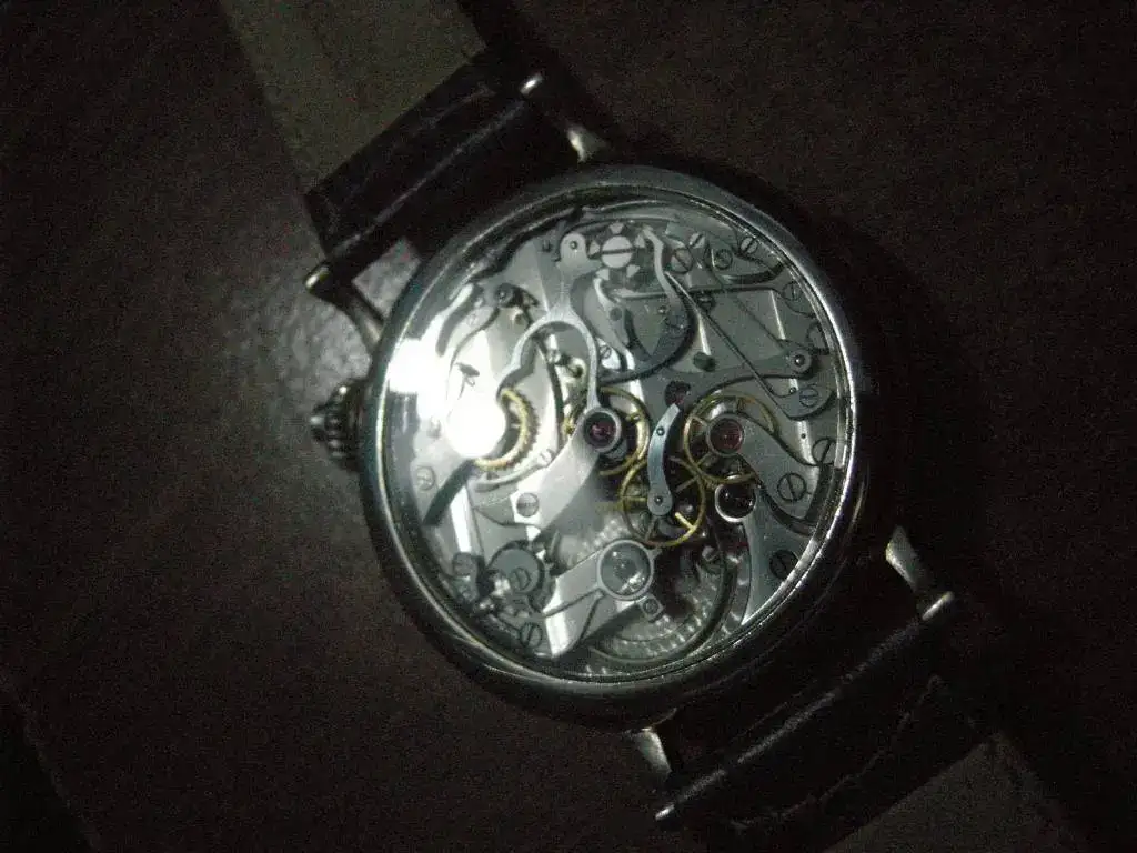

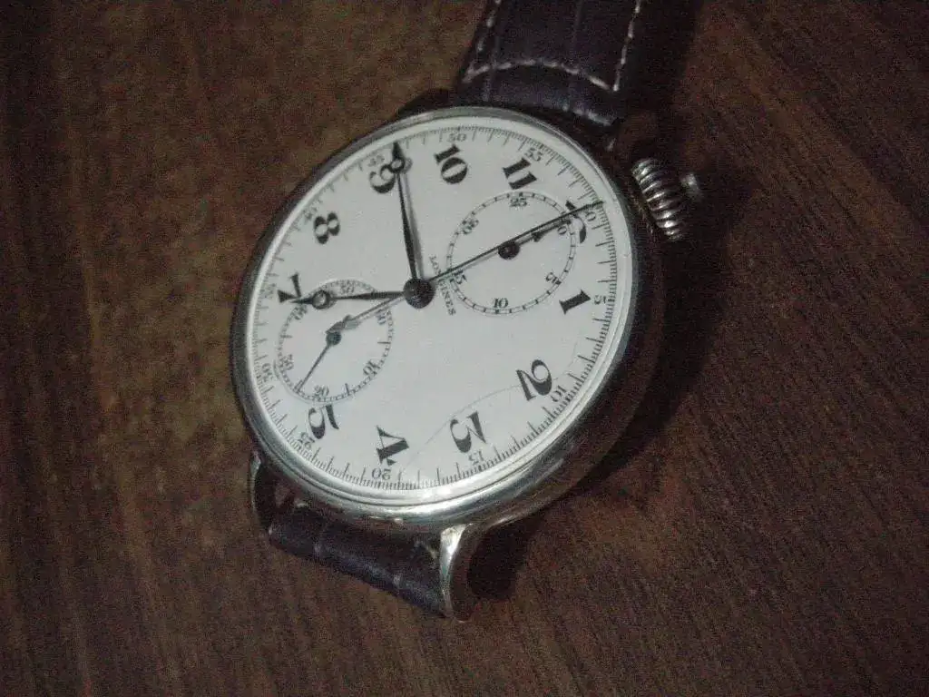

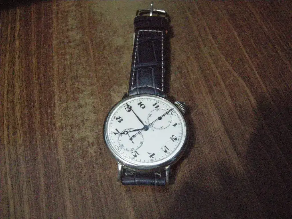

Hoy vine en búsqueda de algo de ayuda para este cronografo de la casa Longines. Quisiera dejar bien en claro que es un calibre de bolsillo con una caja adaptada a las medidas del mismo para hacerlo parecer al mítico modelo Type A-7 de Longines, que curiosamente también sacaron una re-edición del mismo.
Tengo entendido por la poca info. que pude encontrar de otros foros que el calibre de mi Longines es el mismo que se uso para el mismo modelo.
Dejo algunas fotos para que puedan verlo.

Gracias Germanio :), el tamaño es de 47 mm. (obviamente sin contar la corona)
Además, le has soldado tu las patas a la caja original? O la has cambiado? Y la corona es la que te venia o también la cambiaste?
El reloj es precioso
El éxito es 1% inspiración y 99% transpiración
Las patas las hice yo mismo y me las soldó un joyero amigo que tengo. la caja original de este reloj es una caja común de plata (que no quise lastimar para hacer este experimento) y buscando entre mis cosas, encontré una caja que más o menos se acercaba a las medidas de la esfera y de la maquina ( una caja con 1 sola tapa y sin bisagra, para poder tornear y ponerle un vidrio sobre ella) La corona es la original que venia con su caja. Aunque no lo creas fue lo que más trabajo me dio, ya que tuve que tornear la base de la corona para dejarla lo mas pegado a la caja y después llevar la tije a medida con su prolongador interno para poder iniciar la función de la cronografia.
