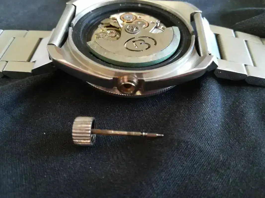

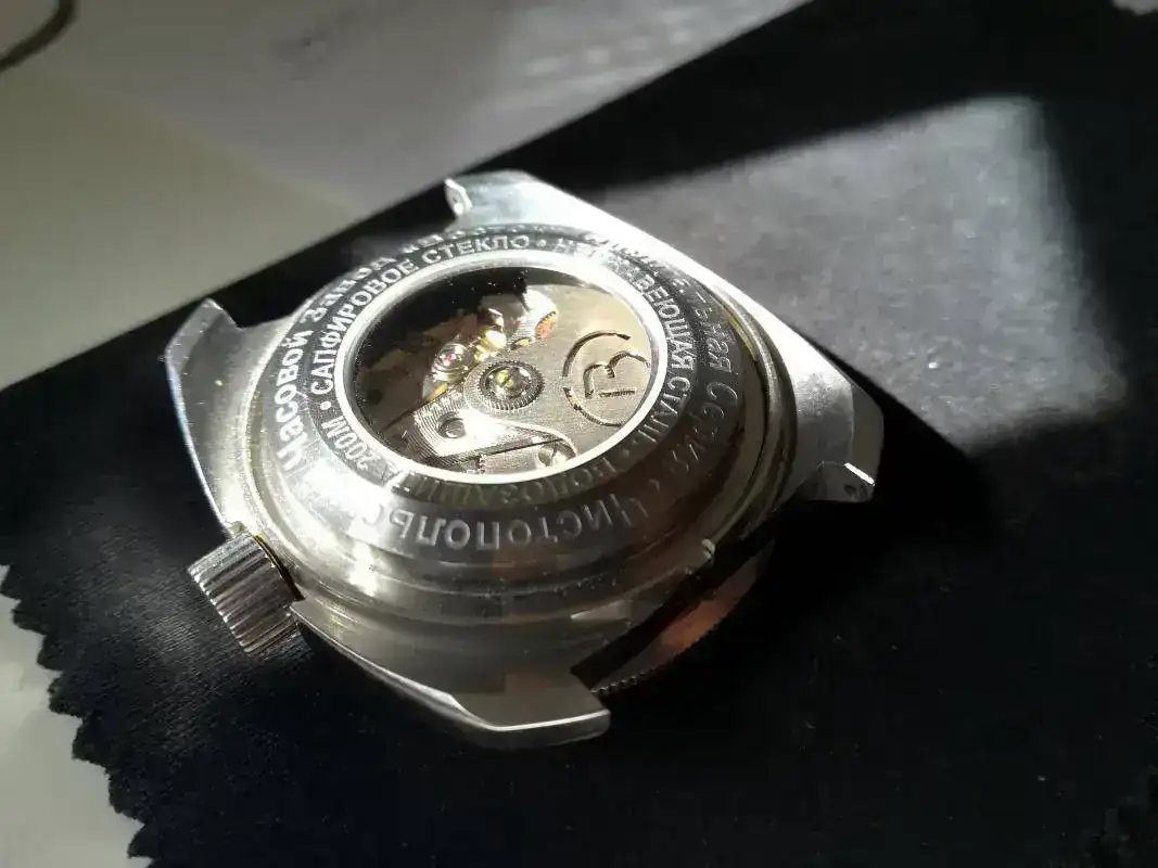

Lo destapamos...

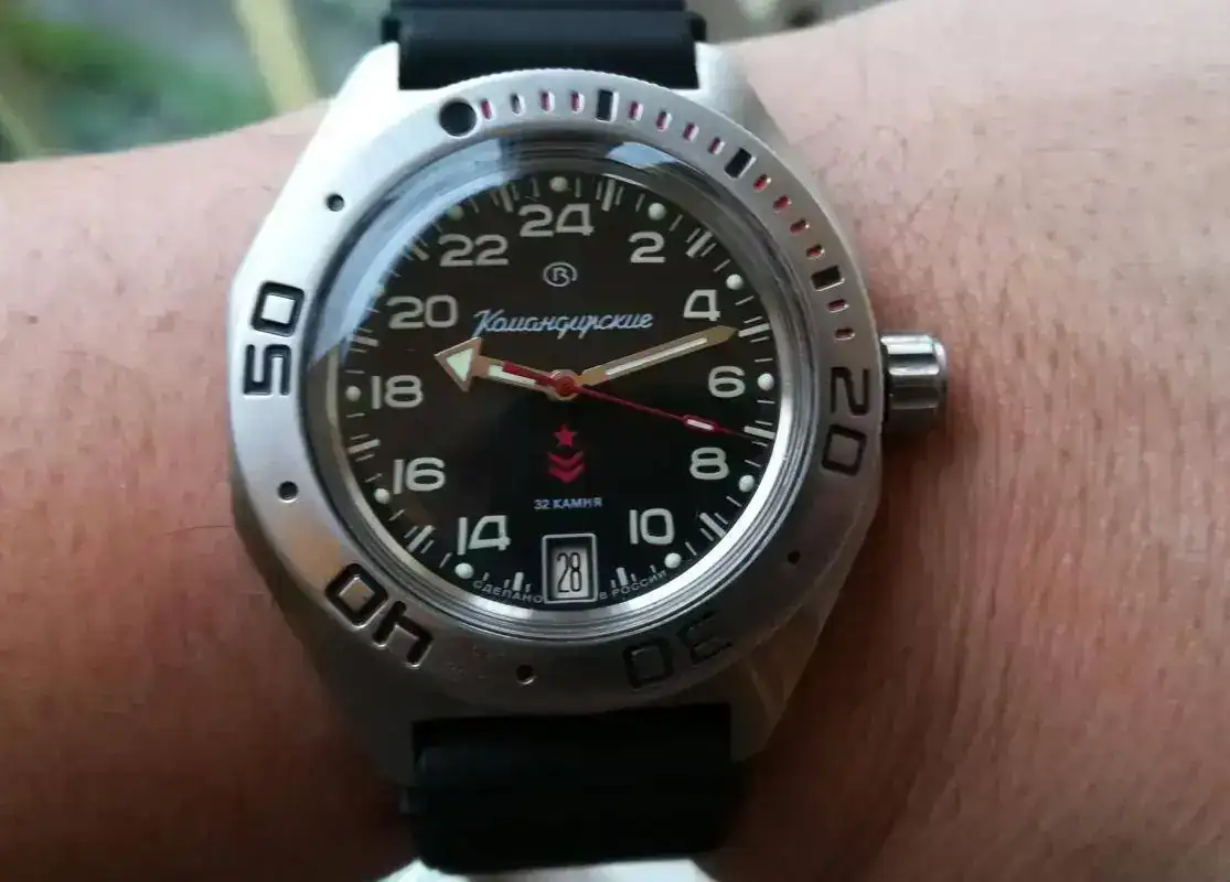

Y ya que estamos, destapamos también al otro ruso para ajustarlo un poco que se hace mucho el remolón.
Es un Komandirskie 24h.
Dejamos al 24h y seguimos con el amphibia...

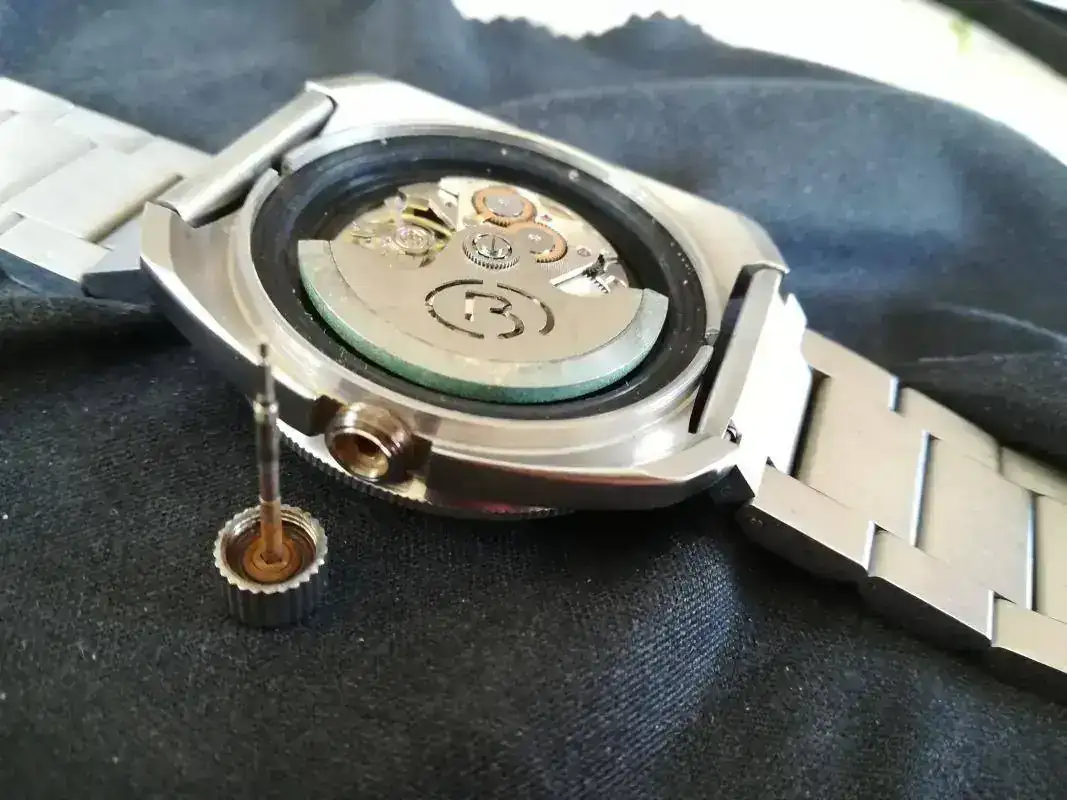

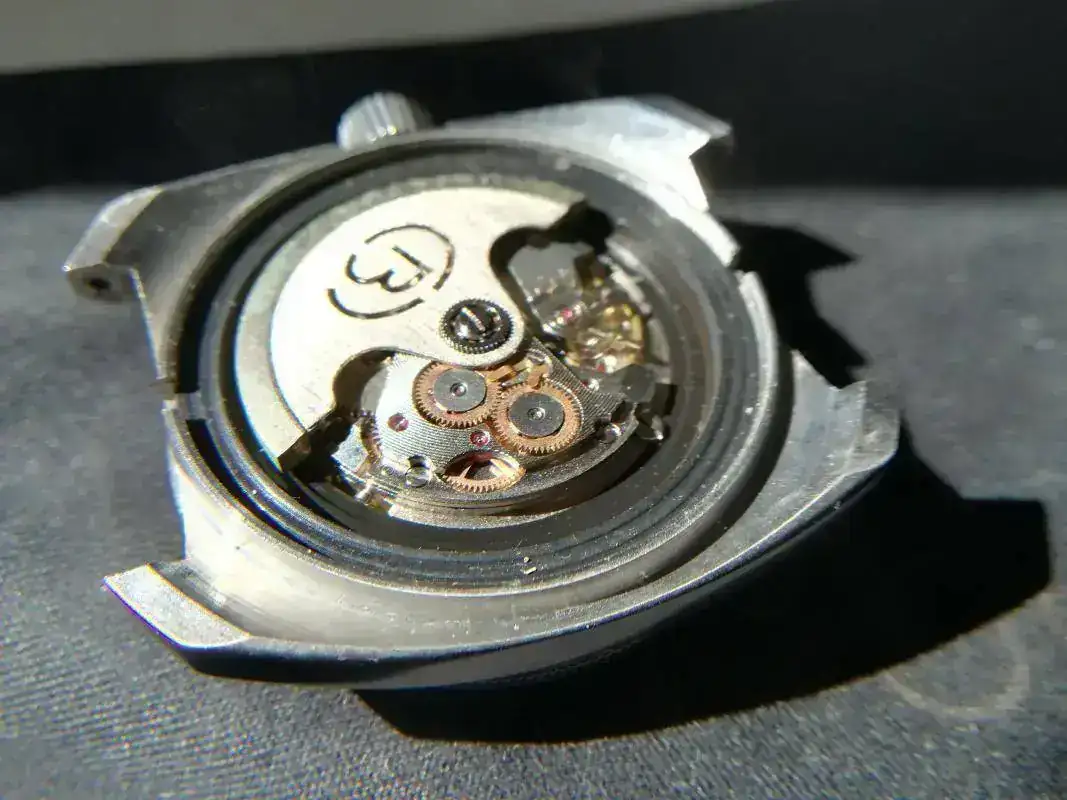

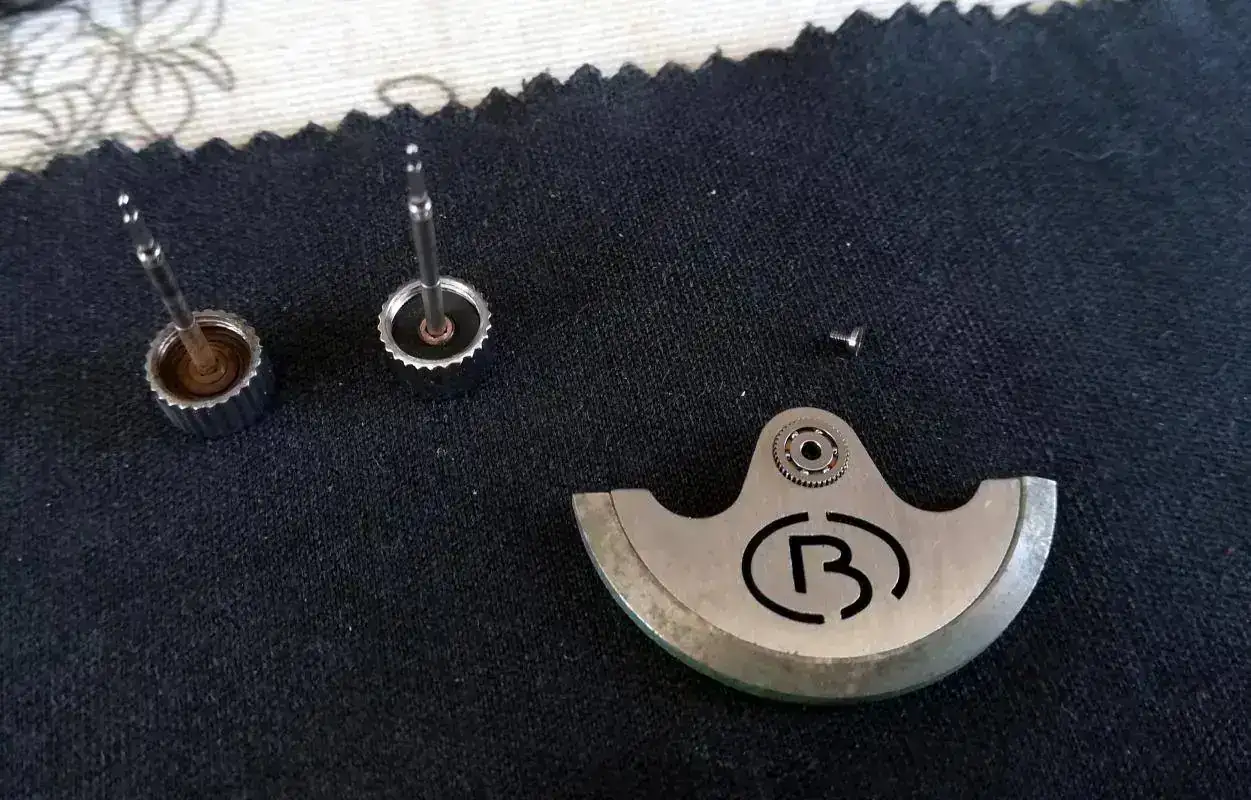

Aquí ya se ve el bonito verde del rotor, y la tija de la corona con una deliciosa pátina vintaje
Otra de lo mismo...

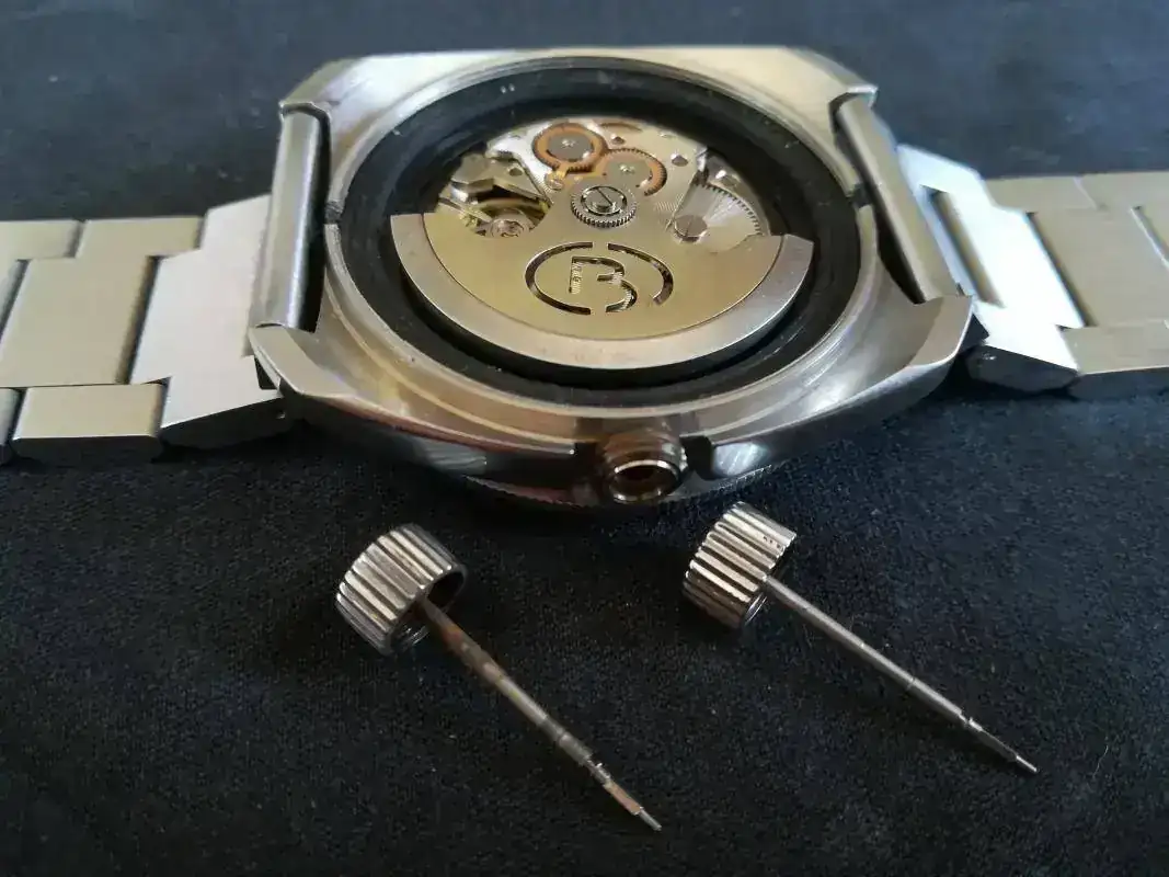

En un principio sólo iba a cambiarle la corona, peeerooooo.... Me armé de valor, saqué unos destornilladores chinorris y le metí mano al rototrón.:whist:::whist:::whist::
Aquí las dos coronas y el fistro de verde.

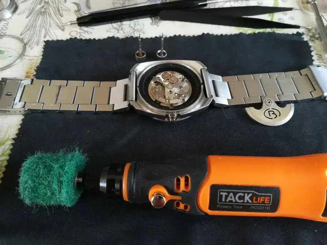

Y aquí tenemos el invento, del que me siento muy orgulloso, con un recorte de estropajo en la cacharra homenaje a dremel. Todo listo para descojonar lo que sea...
La foto la hice después del cepillado, ya no queda casi nada verde.

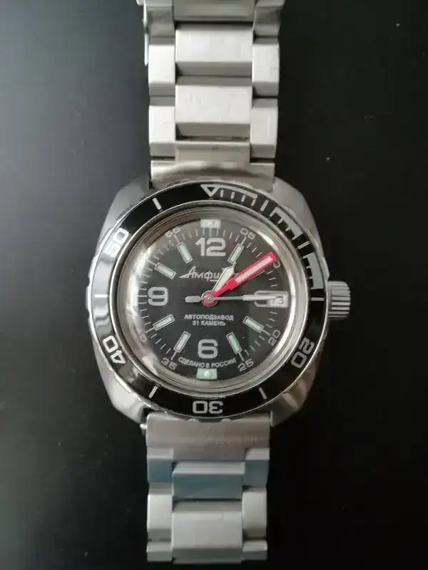

Lo ponemos en su sitio...
Y finalmente le meto la nueva corona.
Que por muy fácil que sea, me costo un ratito de mete-saca con toqueteo de tetón, sin tetón,... en fin...
Después de todo el proceso, pasadas un par de horas o así, al mirar la hora vi que el put****cabr***n se había parado.:-((:-((:-((:-((, pero si había ido todo bien!!!!
Respiré varias veces, recordé vuestros sabios consejos, y le metí la colleja.... Y bueno sigue andando con un +8seg/dia.

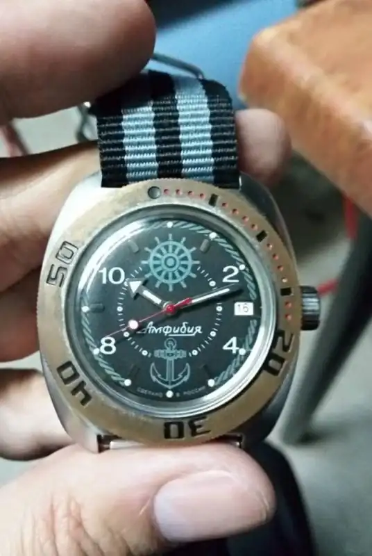

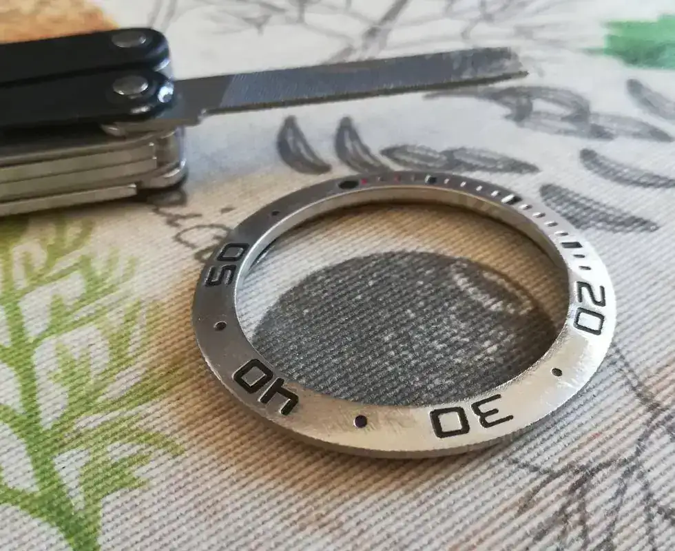

Oye, ¿Te has planteado usar la dremmel y quitarle el cromado al bisel y dejarlo con su color Brass original?
Podría quedarte genial.
Ahhh... La colleja rusa.
Pues sí, pero le he metido estropajo a mano, garryflex, dremel y no tengo cojones a sacarle el cromado. ¿Es posible que el bisel sea de acero? O es que soy un pussyflanders??
Buenos dias.
Trabajo fino compañero. Te ha quedado muy bien la verdad. Yo también soy fan del estropajo, no me gusta mucho el dremel porque se lo lleva todo a la mínima.
Un saludo y que sigan bien por tu casa:ok::
Ese bisel es de latón cromado. O sea, se puede.
YO particularmente uso la lima metálica de uñas de mi mdd, por si te sirve de referencia.[emoji6]
Te pongo foto de cómo quedó uno después de usarla como 15 minutos...
No se lo de Flanders...
Mientras no chilles al verlo.

Pues seguiré probando dándole más fuerte!
Me gusta mucho como te ha quedado.
Ya os contaré.
Gracias!
El de Cabanillas es de latón y el tuyo es de acero :yes:
aunque a simple vista parezcan iguales, hay una sutil diferencia visual entre ambos,
en los de latón las marcas rojas entre el 0 y el 20 son puntitos redondos
y en los de acero son unos trazos rectangulares.

Ufffff pues me he comido medio bisel:whist::
Le he dado con lija a mano, he pasado a lijado con la cacharra y he seguido con lima metálica..... Y o el cromado es de un dedo de gordo... O va a ser de acero::bash::....
Bueno ahora me quedan unas buenas sesiones de igualado:D:D

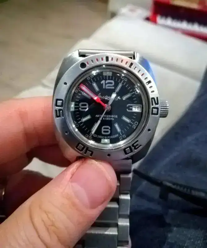

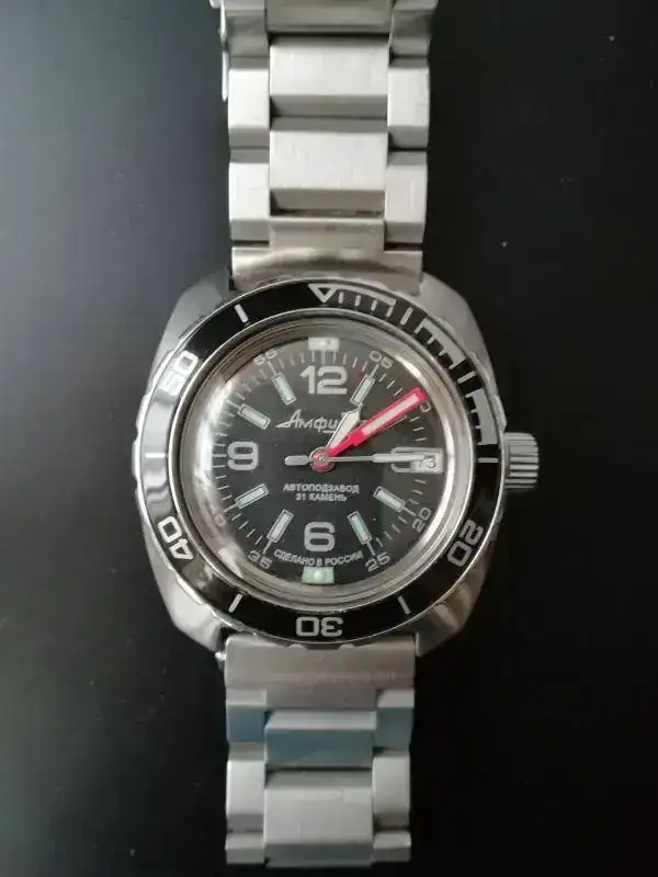

Bueno pues al final lo he repasado un poquito, lo que me han dejado en casa.. . Ya lo afinaré más cuando tenga otro hueco.
Aquí una foto del limadito... No se aprecia todo el desastre::blush::

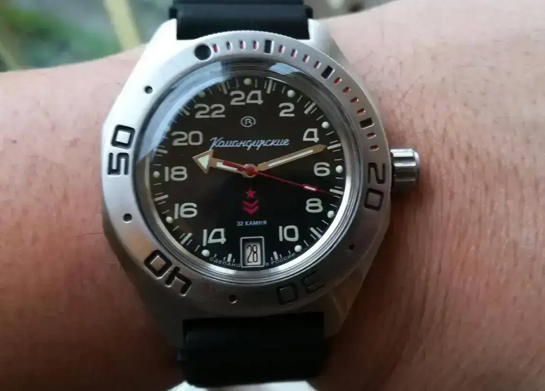

Y de paso he estado haciendo alguna prueba con los biseles del amphibia y del 24h...
El 24h me gusta más con el bisel del amphibia.
Pero al amphibia no le puedo poner el del 24h porque toca con la corona, y no quiero seguir limando :D:D:D.
Os dejo las fotos de rigor.
Y el 24h lo voy a dejar una temporada así...

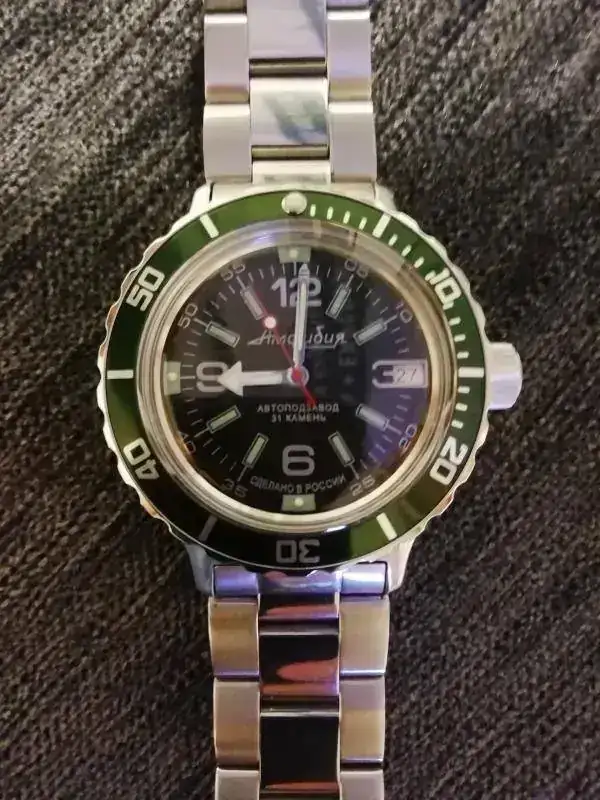

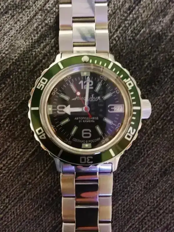

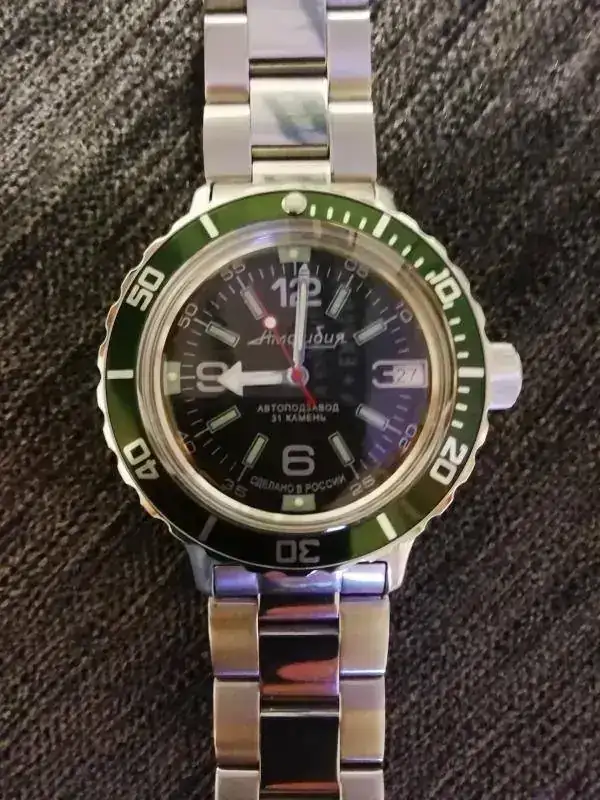

Para ese dial 640 que también tengo, pero en caja 420, yo opté por un bisel verde (por darte otra idea)
Buen hilo. Me ha divertido.
Lo del limado del bisel en acero, pues chico, una para caer y otra para aprender, que se dice. Como no se aprende es no metiéndole mano.
Ver el archivos adjunto 809001
Esos inserts verdes me vuelven locoooooo! :drool:
