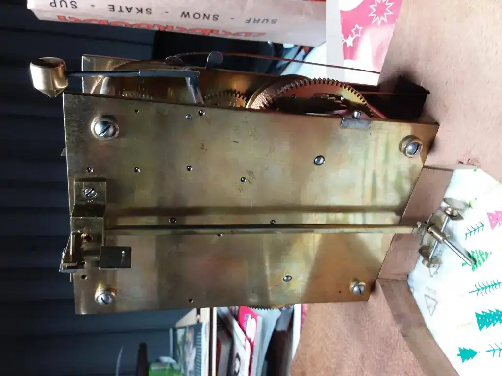

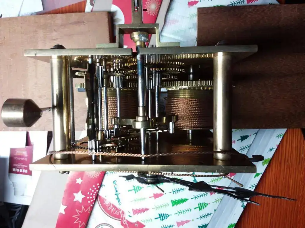

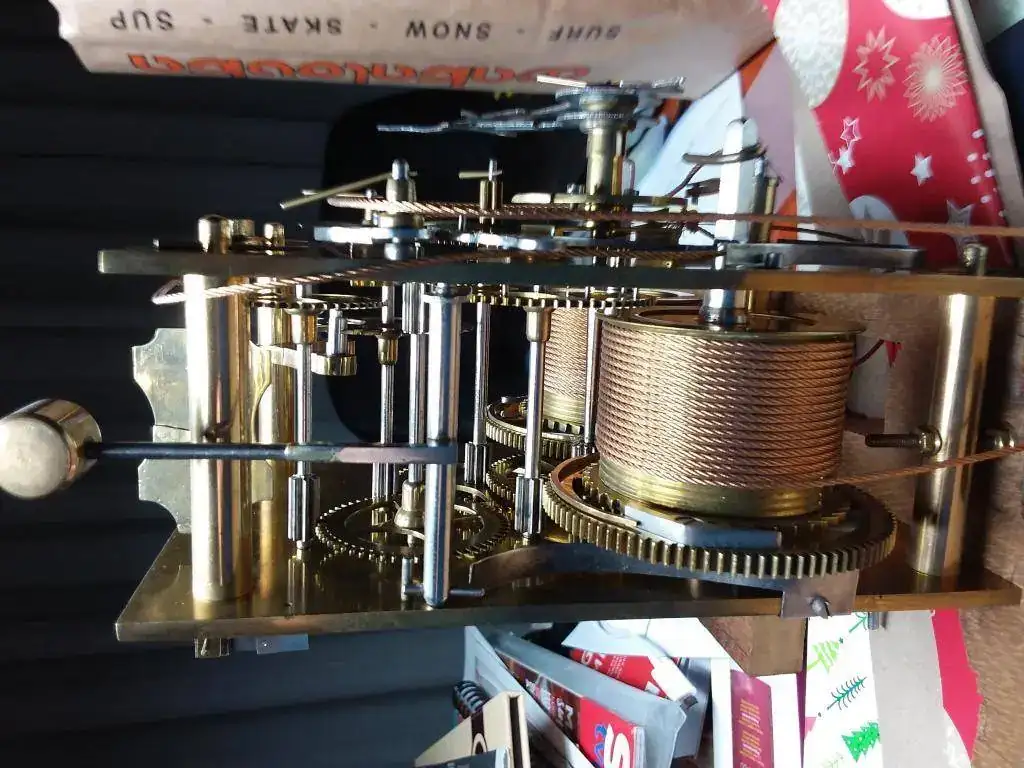

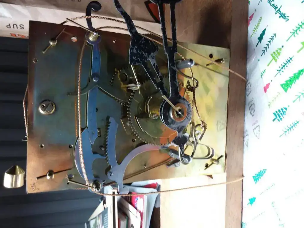

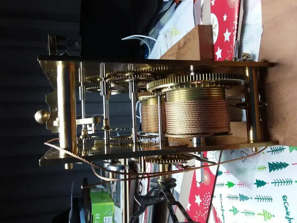

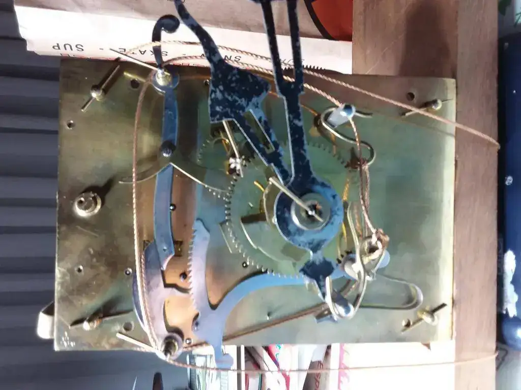

Hola a todos. Soy nuevo aquí. Tengo una maquinaria de un reloj antiguo pero me falta el péndulo y las pesas. La rueda de escape tiene 31 dientes por si sirve de algo. La campaña la tengo quitada para que se vean bien todas las piezas. Me gustaria repararlo y encontrar una caja donde colocarlo después pero necesito ayuda porque soy un profano en la materia. Me he metido en internet aprendiendo algo pero hay cosas que no se como solucionarlo. He dado con este foro y creo que alguno de vosotros me podría echar una mano. Os envío fotos de la maquinaria. Gracias de antemano. 20180224_221030.webp20180224_221007.webp20180224_220954.webp20180224_220935.webp20180224_220906.webp20180224_220838.webp
Lucio, mira si encuentras algún logo o números en alguna parte.
Lucio, bonita maquina y en un buen estado, salvo una soldadora que me sospecho que no deberían de haberle hecho.

mira lucio esa maquina que es de calidad pertenece a un reloj tipo regulador, el tenedor que es la prolongación del eje del ancora termina en un bástago que le entra por una ventanita a la varilla del pendulo, ese pendulo sera largo lo puedes fabricar o comprar uno y adaptarlo, primero tendras que saber cual el su longuitud que se puede comprobar haciendo pruebas con cualquier cosa el peso standar no afecta mucho, las pesas empiezas con unas bolsas de naranjas y le vas poniendo hasta que funcione, cuando sepas el peso las buscas y las compras, no es complicado y te iremos ayudando, busca reguladores vieneses en la red y veras ejemplos,
