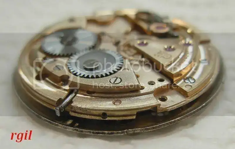

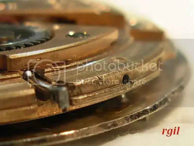

Este reloj, además de todo lo comentado anteriormente, le faltaba una de las pies que sujetan el cuadrante al movimiento.
Como anécdota curiosa, el cuadrante presenta una decoloración a las 11:30, coincidiendo con la zona donde estaba el pie que había sido arrancado.
Imagino que este cambio de color en el cuadrante se produjo por la deformación que sufrió el metal al ser arrancado el pie

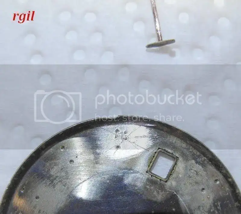

Habitualmente, un alambre de cobre de 1 mm de diámetro (alma de un cable domestico de antena de televisión, coaxial), da la medida perfecta para pata de cuadrante, pero en el caso de este Omega, la pata es mucho mas delgada, de 0,65 mm de diámetro, así que hay que lijar el cobre hasta reducir su diámetro.

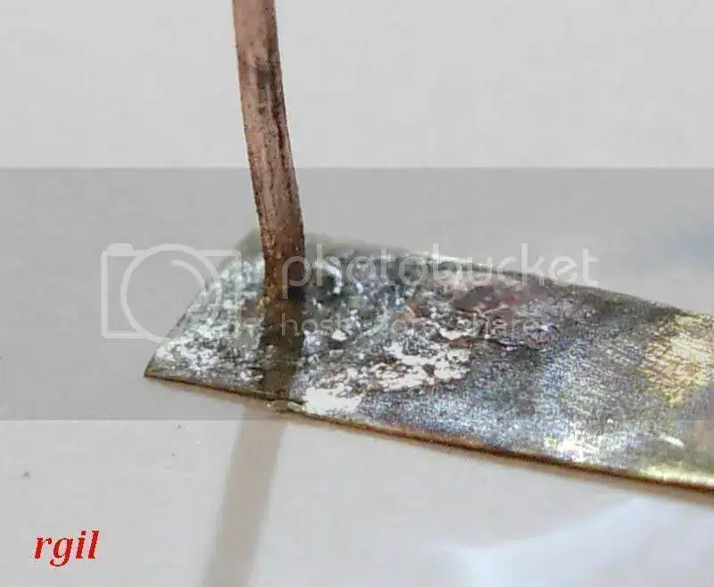

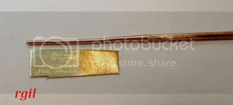

Estos son mis materiales de partida. La chapa de latón de 01, mm de grosor y la varilla de cobre, con uno de sus extremos ya rebajado a 0,65 mm

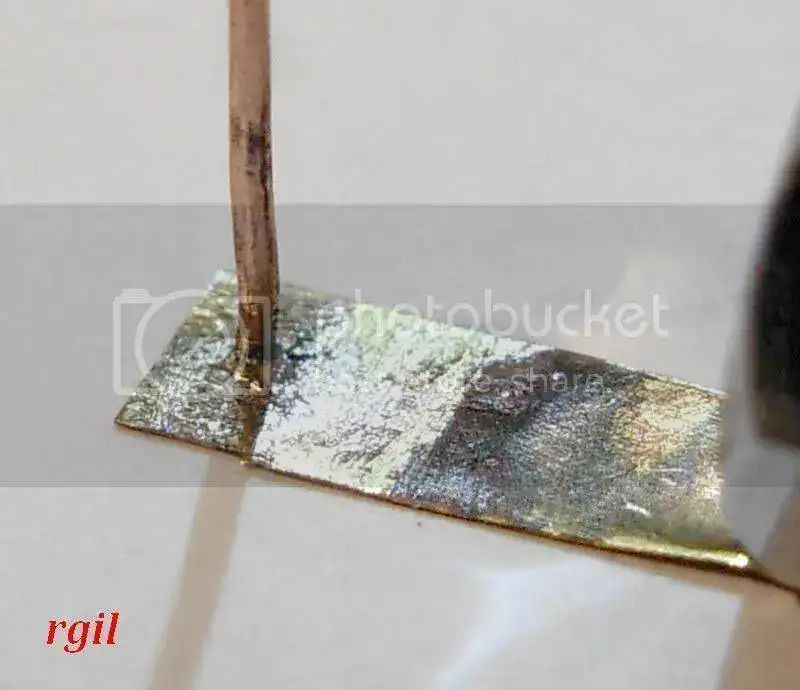

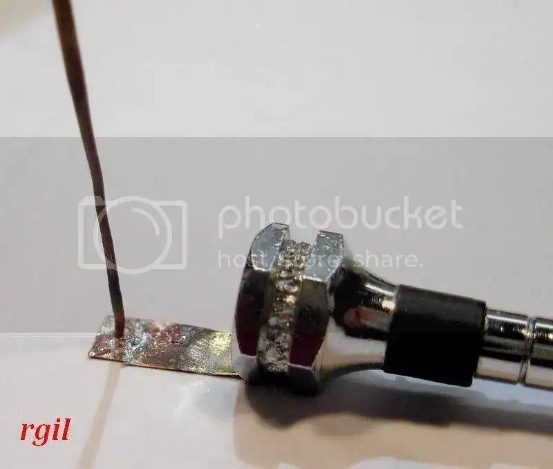

Después de soldar el cobre a la chapa de latón con soldadura fuerte.
La soldadura que da muy sucia, al menos la que yo consigo hacer
Así que después, con lima, hay que limpiar un poco los restos de fundente y del metal de aporte.

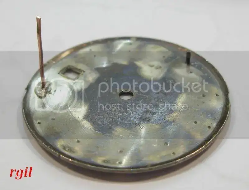

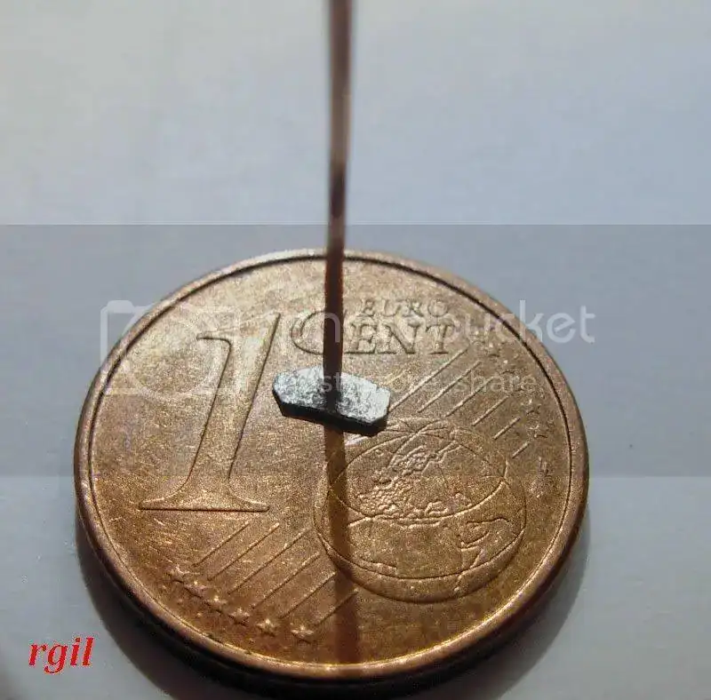

Se recorta y lima la chapa de latón de un tamaño tal, que no interfiera con otras partes del reloj que tendrá cerca, básicamente el disco del calendario. Por esto ha quedado con este aspecto alargado.
Para hacernos una idea de los tamaños.

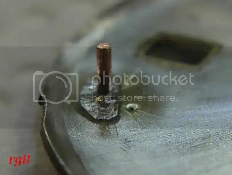

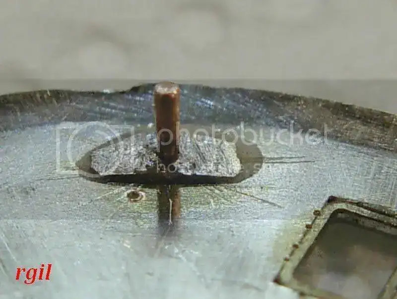

Marcamos de manera bien visible el lugar donde deberá colocarse la pata nueva.
Y se pega.

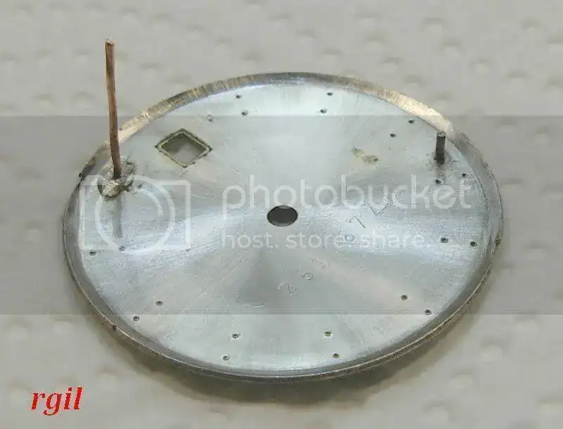

El adhesivo empleado es de tipo epoxi, una cierta marca que en su día fue inscrita en el libro Guines de los récord, como el adhesivo mas fuerte del mundo.

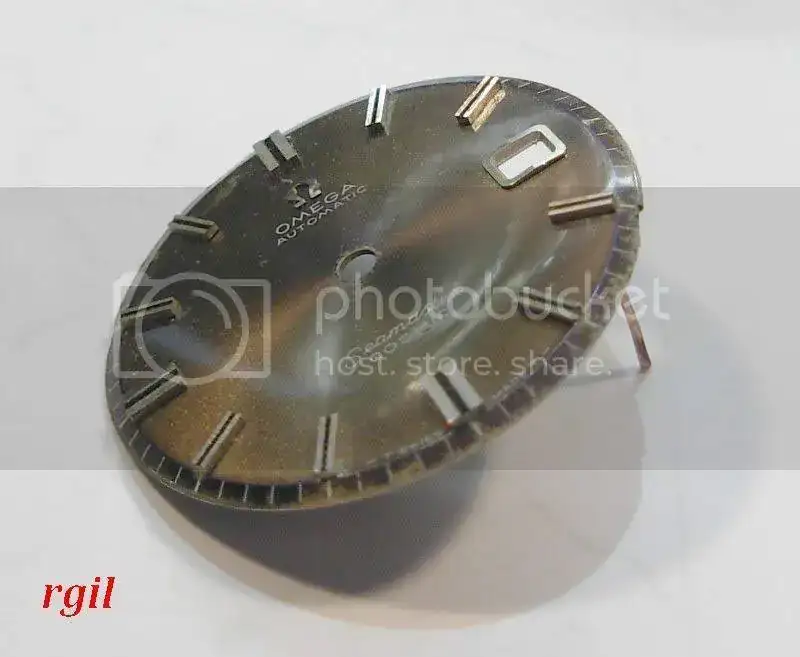

Una imagen peculiar. Un cuadrante con una pata muy, pero que muy larga.
Como se puede ver, el cuadrante tampoco es que estuviese perfecto, pero vamos, aun se puede aprovechar durante algunos añitos mas.
Después de limpiar todo el cuadrante, está mucho mas bonito.

El orificio para el pie esta junto al numero 3.

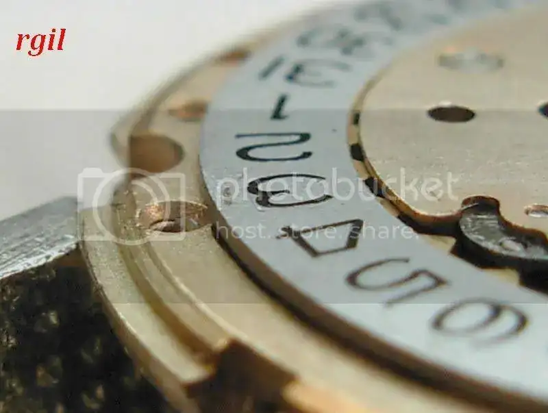

Afortunadamente, en dirección paralela al disco de los días, hay suficiente espacio para que el pie no interfiera con nada. Solo sobresaliendo en dirección al centro del reloj habría interferido con el disco de los días, pero sabiendo esto, hemos recortado la chapa de latón muy pequeña en este sentido.

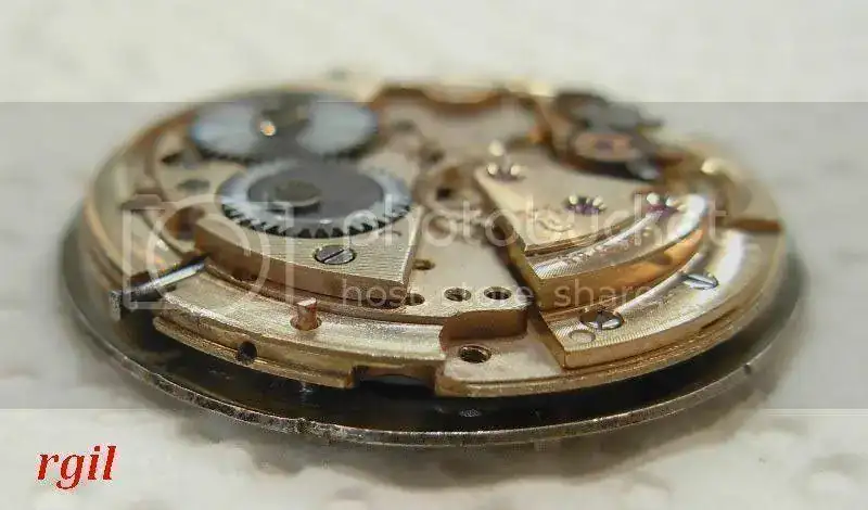

Con el cuadrante ya sujeto, vemos que en realidad queda bastante espacio libre entre este y la platina.
El reloj ya está totalmente reparado.

Hola Nacho:
La soldadura fuerte está hecha con soplete de gas.
El soldador eléctrico no da suficiente temperatura para hacerla. Yo he utilizado un micro-soldador, del tamaño de un bolígrafo grande, que se puede encontrar, ademas de en tiendas especializadas, en los chinos :D por poco dinero.
La ventaja de este micro-soldador es que la llama es muy fina y se puede dirigir a un punto concreto pequeño. De hecho, la potencia va muy justita y solo llega a hacer soldaduras muy pequeñas, después de un buen rato calentando.
El material de aporte es una varilla, para soldadura, de esta aleación de cobre/fosfato/plata. El fundente que debe usarse es "borax". Ambos materiales se pueden encontrar en comercios de fontaneria/calefaccion ya que es el material que debería usarse para la soldadura de conducciones de ciertos gases para calefacción (propano y no se si gas natural, ya que estos gases atacan al estaño). Por supuesto, tambien se encuentran en comercios especializados en soldaduras, ya que en la industria, es de uso común.
